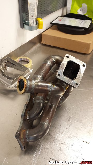

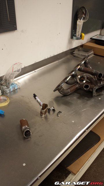

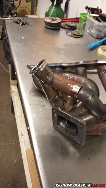

Fortsättning på wgrörbygge.
Uppunktat vart wg ska sitta. Bara att köra nu då!
https://www1.garaget.org/gallery/images/186/185787/185787-c38ce8b87b415390d992ee60c49d1507.jpg
Lite lurigt och få i båda rören, men fick till det hyfsat ändå även fast jag fick stressa nu på förmiddagen.
https://www1.garaget.org/gallery/images/186/185787/185787-d9f81395339327b88de88b908763676e.jpg
Såhär långt hann jag nu på förmiddagen, lite finlir kvar på rören, fila till kanterna så svetsen sätter sig fint och fixa till så det blir färre luckor, men nu ser ni ju principen iaf!

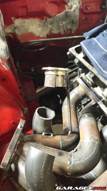

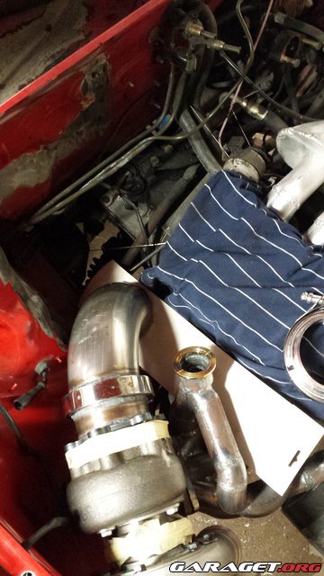

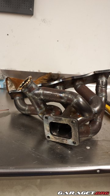

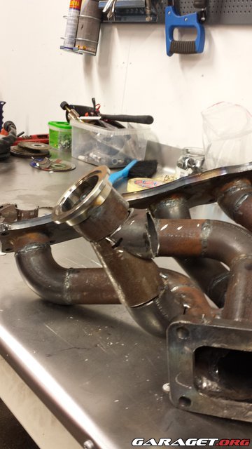

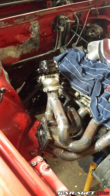

Helsvetsning stod på schemat!
Börjar först med att köra rent alla rördelar så det blir enkelt och tiga i.
https://www1.garaget.org/gallery/images/186/185787/185787-60db6a032d8e1a669b46dcb895f5d3f6.jpg
Färdigtigat! Det är riktigt gött och sitta med svetsen och få till allt bra, det är lite som pussel. Gillar det starkt! Även fast helsvetsandet kan bli drygt efter ett tag wink
https://www1.garaget.org/gallery/images/186/185787/185787-5edc5d05946887ea24de20c9b1f0dcb4.jpg
En annan vinkel av spektaklet.
https://www1.garaget.org/gallery/images/186/185787/185787-a9f7bbb3abad507b45399d3ca8876d78.jpg
Och här sitter skiten på plats! Behöver bara blästra ur/ få bort skägg inuti. Sedan någon coatning och bandage ev. Ska bli sjukt gött och få ur den gamla motorn sen, ser fram emot det!

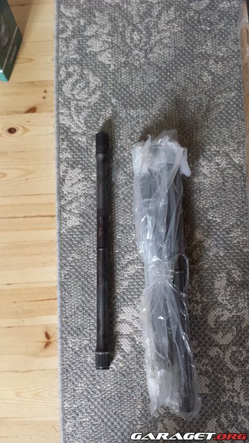

Hämtade ut ett roligt paket idag smile
https://www1.garaget.org/gallery/images/186/185787/185787-406194bb42d3e3deecf959f833d4bb38.jpg
Sviktstålsaxlar runtom från RallyQuattro på nordicaudi, åkte hem och testade på mina inre och yttre knutar att det passa med de grejer jag köpt. Och det satt smäck! Riktigt, riktigt trevligt! Billigt blev det med! smile

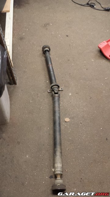

Plockade även ner kardan, har fått tag på en kardan från en S2 Avant i england som jag köper kardanen från. Då den nya S4-lådan är 3 cm längre än lådan som är i nu så kommer kardanen ligga i spänn, men den främre delen av kardanen är 3 cm kortare på S2 Avant. Så det är bara och slå till! smile Det var allt för stunden!

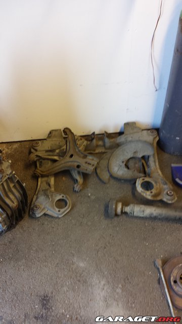

4" V-bandet jag fick hem från Kina var fel, flänsarna var i Alu sad Men ska mejla nu och klaga och hoppas att de skickar nya.. Irriterande som fan, jag som ville bygga Dp!

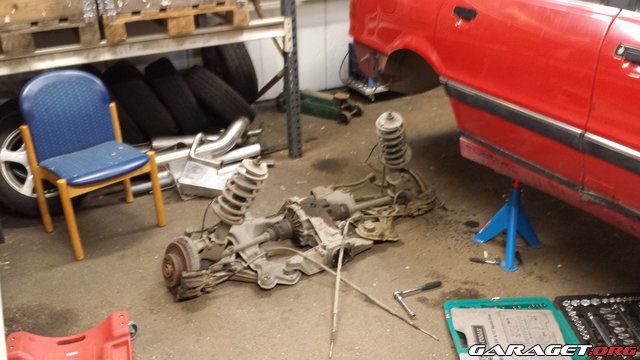

Menmen, finns ju annat och göra. som att plocka ner bakvagnen.
https://www1.garaget.org/gallery/images/186/185787/185787-7a3bdde1cfa961c430763b9d4830247c.jpg
Varenda bult gick och lossa lätt, tysk kvalité! Riktigt gött!
Här ligger i vilket fall bakvagnen färdig och skicka till blästring. Ska bara fylla i lite svets på kanterna av bärarmarna med migen så dem blir något styvare..

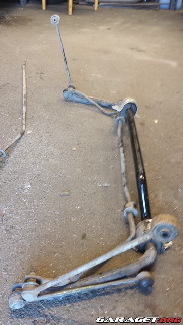

Kikar även på att byta krängaren, är ju väldigt tunn original som ni kan se på bilden big_smile Tror och hoppas bara på att man kan såga av min andra krängare som jag har hittat och lyckas trycka på. Den är något grövre om man säger så! Bilen är ju väldigt understyrd original!

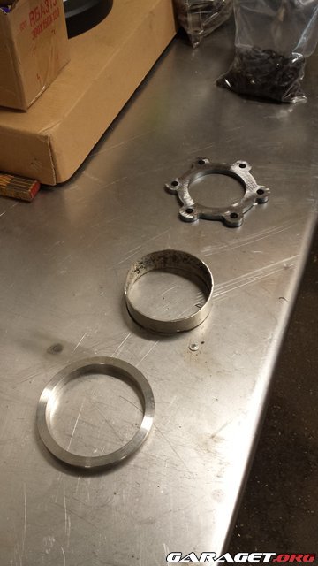

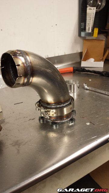

V-bandet hade ju landat hemma nu så det var dags och sätta igång med downpipe. Här har vi en utkörd fläns och lite rostfritt 4".
https://www1.garaget.org/gallery/images/186/185787/185787-4bba98b3bdf2086d88f88382e88b3541.jpg
Här har jag punktat upp det som jag vill ha det, det är väldigt tight med bultarna men har räknat på att få i m10 30mm. Och det ska gå i. Inga problem!
https://www1.garaget.org/gallery/images/186/185787/185787-68c77539c744679125c6c9971dab07dd.jpg

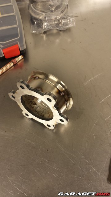

Helsvetsat och klart, sen kan ni se min nedkoning i toppen där. Blir nog rätt hyfsat, har konat ner röret till 3.5". Så behöver få tag i 3.5" nu istället för 4". Blir lite för tight vid växellådan med 4".
https://www1.garaget.org/gallery/images/186/185787/185787-7085d2e7bf2fe7e524fe10455592600c.jpg
Så blir det! Det ser fetare ut i verkligheten än på bilden! Gött med 4"
https://www1.garaget.org/gallery/images/186/185787/185787-fb80efc9df8e26ef439eeb9d556a1bf9.jpg
Det var allt för idag, ska leta reda på lite 3.5" nu. Får se om man får tag på nåt smile
