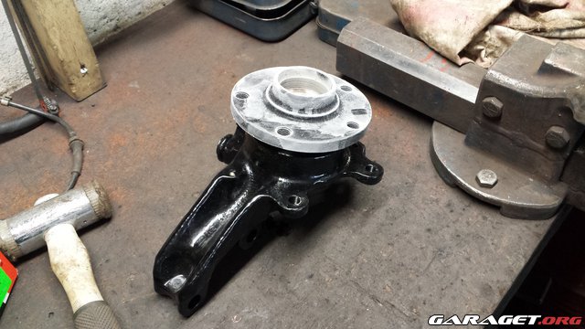

Testade och pressa i lager och framnav i spindeln idag. Gick kanon! Naven har legat i frysen 1 dygn så allting smet ihop riktigt fint! Och nej, jag slog inte i lager och nav, hammaren kanske luras! Det pressades i givetvis!
https://www1.garaget.org/gallery/images/186/185787/185787-142efb3cefbc18d727a795c350925a7c.jpg
Väntar på att pressa i baknaven då vi inte svarvat färdigt det ena navet ännu. Framlager är på g hem till andra sidan. Kommer sitta smäck det med hoppas jag!

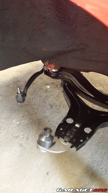

Tja!

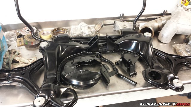

Alubussningar på plats! Bara att hänga upp! Slängde på loctite på bultarna också då jag kan tänka mig att det vibrerar en del sen lol
https://www1.garaget.org/gallery/images/186/185787/185787-1bcc60483f40482bfe126b40e784f859.jpg

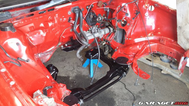

Framvagn och bakvagn hänger nu uppe, slängde även tillbaka styrväxeln! Observera den nya damasken smile Växellådsfäste och plattorna till motorfästena är på plats dem med. Får se hur mina motorkuddar blir, hoppas att dom ska funka.

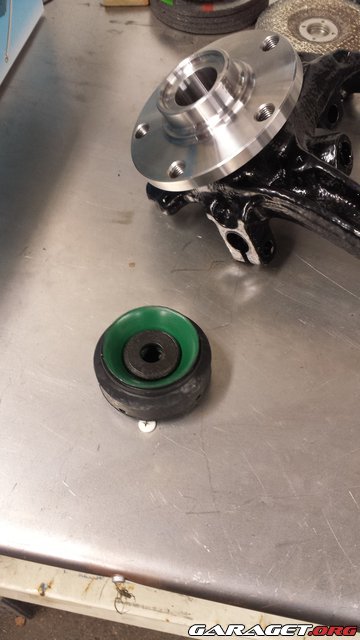

Tjenare!
Meckat lite idag, så får väl visa med lite bilder!

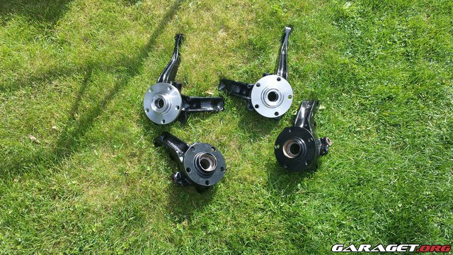

Alla nav ipressade och klara, de svarvade naven gick och pressa i riktigt fint, så jag är helt klart nöjd med den operationen! Bara att köra nu då!

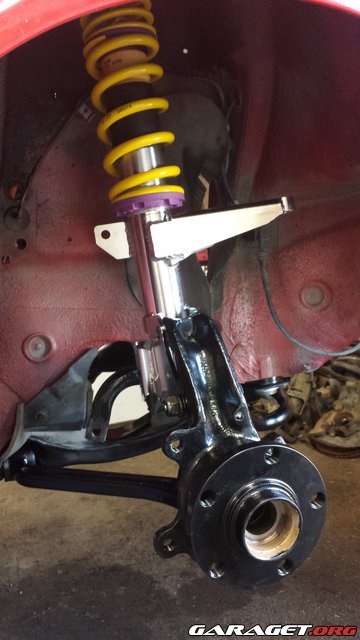

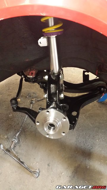

Var förbi garaget på morgonen idag!

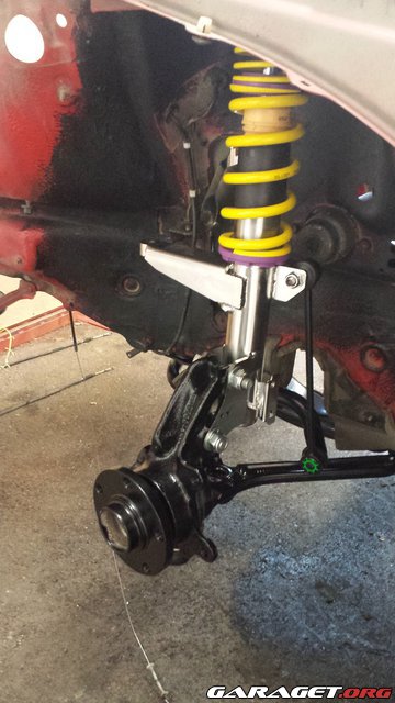

Dags och montera i coilovers, bakre spindlar och stag osv.
Nya topplagringar runtom, fräscht och nytt!
https://www1.garaget.org/gallery/images/186/185787/185787-c179995f4c945aca489448085cfb36cb.jpg
Monterat i fram, krängningshämmare, stag osv är monterat. Så framvagnen kan väl räknas som "klar" nu wink Jagade tag i ett par M14-bultar. Min polares far(Phranz här på forumet med 2JZ och breddad 760) hade ett par bultar till övers, så bara tacka och ta emot smile Alla bultar läggs det kopparpasta på och dras åt med omsorg!
https://www1.garaget.org/gallery/images/186/185787/185787-71af954ebcb7b474cb4b8c5f050401dc.jpg
Mums! Ser riktigt fint ut! Trodde jag fick med bultar till toestagen, men det fick jag inte så måste jaga fatt på bultar till dem. Det är lite finare gängor på dom än de vanliga.. Men ska kolla på de gamla stagen smile Men känns riktigt gött att naven är på plats!!

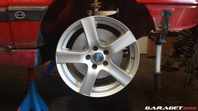

Tjenare!
Har inte hänt mycket nu i det närmaste, väntar på en snorkel från audis dieselfemma så jag kan förbättra vevhusventilationen. Detta ska göras innan jag slänger i motorn i bilen. Bättre att göra det bra och kanon med en gång!
Kollade in skivorna och fälgarna jag fick hem idag iaf.
Ser väl bra ut? Tänk på att jag kunde ha köpt riktigt snygga fälgar med en gång, men som sagt. Jag vill inte gråta när jag slår i fälgarna, för det kommer hända. Bilen SKA användas när den är ihop, en sund inställning väl? wink
