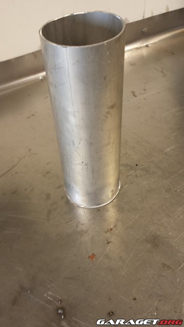

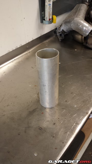

Började lite smått på catchtank idag då jag led av tristess. Tog 4" alurör som jag räknade ut volymen på. Blev 30cm högt för 2,5liter lite drygt.. Borde räcka tycker jag, får se om jag sätter i lite väggar i osv, ska göra rent den ordentligt osv med!
https://www1.garaget.org/gallery/images/186/185787/185787-87d0fb91968884a1c3171f59980db6e3.jpg
Svetsad botten, gjorde lite annan skit i garaget med, så kom inte längre! Så nästa gång slänger jag väl på lite an8 nipplar osv.

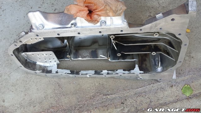

Får visa vad jag sysslat med den senaste veckan, hinner knappt vara i garaget! Planerat en polares svensexa, hållt på med mina andra hobby som är cykling en hel del. Men Svensexan och planeringen inför denna har tagit tid, men efter helgen är allt av detta överstökat! Då är det full rulle i garaget igen.
Fick den andra snorkeln från england till slut. Den från Tyskland har DHL slarvat bort, tack DHL!

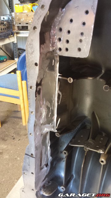

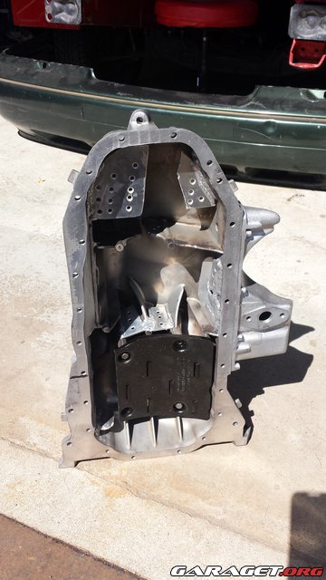

Efter många om och men fick jag bestämma mig för att kapa ur tråget för att få plats med snorkeln... Så jääkla drygt! Och tidsödande och tiga skiten, men men, Orkar inte vänta och leta efter ett AANtråg heller som ska vara bolt on, vad jag har förstått.
https://www1.garaget.org/gallery/images/186/185787/185787-e5dae19bfe2c8b0a882a3be8430d7514.jpg
Bild på hur det blev när jag fixat färdigt allt. Tog sin tid och få skiten tät osv, mycket jobb för för så lite. Vore skönt med lite medgång med smile Har kapat ur lite av plastkvalpskyddet för att få plats med snorkeln.
https://www1.garaget.org/gallery/images/186/185787/185787-f618a0b1e71e0fbfa62c2b98a46f3c8a.jpg
Ser tattigt ut men jag orkade inte bry mig vid detta laget big_smile Ett lager färg senare såg det snyggare ut.

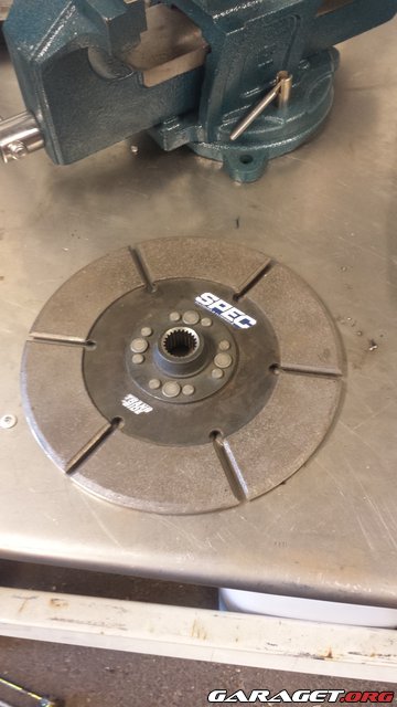

Sen åkte lådan med kopplingsprylar fram, fram med svänghjulet och ska kika hur jag ska dra kabeln till 60-2 triggern. Tror jag har kommit på en bra lösning smile Hoppas det går smidigare än med tråget!
Hoppas min lamell klarar av lite smisk, tydligen ska SPECtryckplattan vara sådär. Men jag får ge det ett försök.

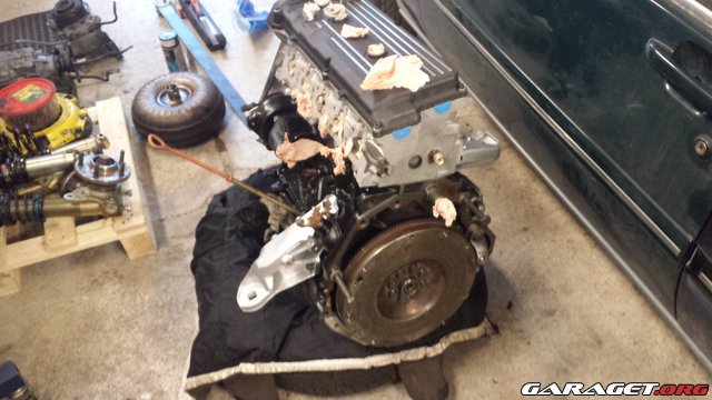

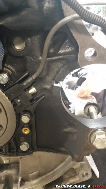

Har fått på triggern nu, det var ett jäkla helvete och få ut kabeln till triggern bara, det är väldigt tight med 7A-svänghjul. Hade jag inte balanserat svänghjulet hade jag svarvat ner det på baksidan..
https://www1.garaget.org/gallery/images/186/185787/185787-41ced8965602e41292affc08b9f200ca.jpg
På med lite tejp och sedan av och på med svänghjulet ett par gånger för att se om det drog emot, det gjorde det inte! Det är säkerligen väldigt tight men det får gå. Jag är rätt säker på att det inte kommer ligga emot nu smile Men lite nervöst är det allt, inget som är bolton direkt!
https://www1.garaget.org/gallery/images/186/185787/185787-0fef8f9727d2ccb97ee5c883ca70d9bf.jpg

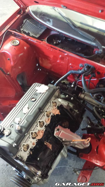

Ett stycke motorpaket som förhoppningsvis lyfts i ikväll hade jag tänkt mig! smile Bultar åtdragna med 100nm. Nu kan inget gå fel! smile
https://www1.garaget.org/gallery/images/186/185787/185787-fa60a416a7612b911303a75c76e819fb.jpg
Nu är det bara och ta nya tag!

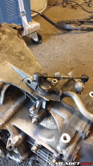

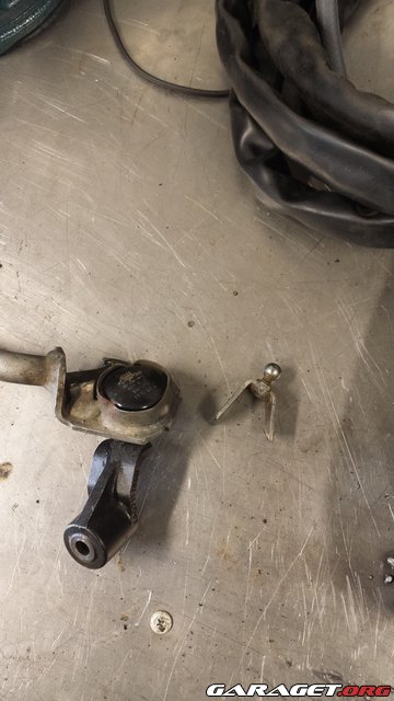

Tänkte testa och bygga om länkaget för att få plats med lådan. Den sticker upp ganska mycket där jag kapade av den, efter lite måttande så flyttade jag den framåt istället. Blir något lägre, efter lite masserande i karossen bör det gå lol
https://www1.garaget.org/gallery/images/186/185787/185787-7d3b37ae16fcd0dccfc278605dfd13af.jpg
Såhär blev det efteråt, efter lite inställning av den smala armen så bör det gå och växla, ska bara förlänga hela armen till växelspaken också smile Hoooppas detta går, jag tror på det!
https://www1.garaget.org/gallery/images/186/185787/185787-dcda752a53cd552ad3b434dc7ffc5c5d.jpg
Var tyvärr inte mer idag, förutom att jag hann slänga på kopplingen också!

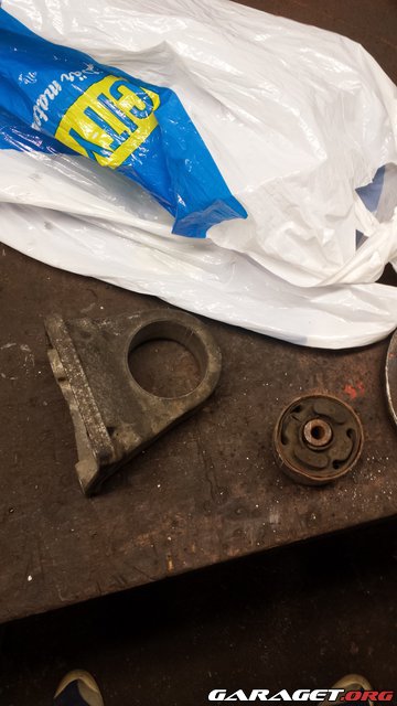

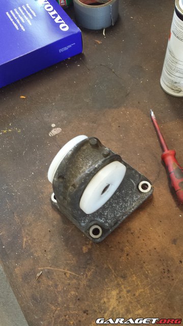

S6-lådan på plats! Har även borrat upp hålen i växellådsfästena så man kan bulta ihop allt, behöver lägga en bricka över "kudden" på ena sidan bara då den blir lite lägre. Det är sånt man får ta smile Inget big deal, jävligt nöjd över fästena ändå då att dom blev så raka och bra!
https://www1.garaget.org/gallery/images/186/185787/185787-d20860ddf427b00b157f0b9b8841b909.jpg
Nästa steg är att svarva en bussning till diffen, och byta olja i den. Hoppas på att polaren har tid över i slutet av veckan/helgen. Han vill så gärna svarva åt mig! Svarvar gärna själv menmen. Haha. Lämnar även ifrån mig insuget och grenröret på planing imorgon..

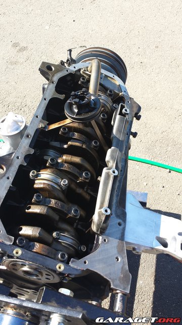

Småplock idag!

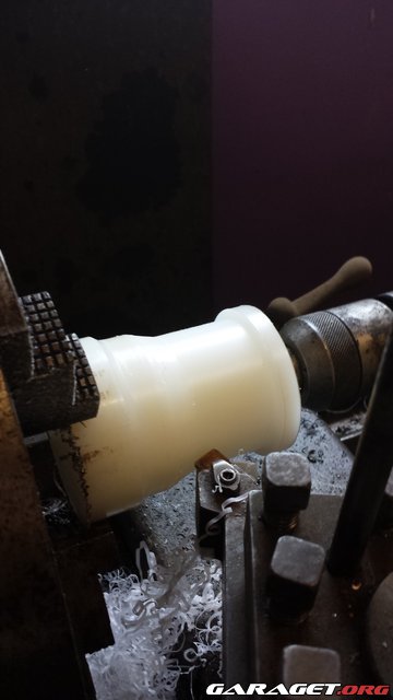

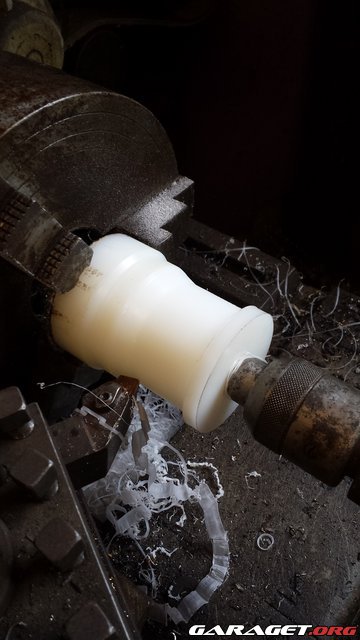

Tänkte att jag gör mig en bussning till bakdiffen. Först pressade jag ur den gamla skiten!
https://www1.garaget.org/gallery/images/186/185787/185787-42dfd57bc6fe156697031e713e642566.jpg
Måttade lite osv, och kör ut 2 halvor som jag sedan pressar ihop i "huset"! Inga problem där.
https://www1.garaget.org/gallery/images/186/185787/185787-6715f0527f00a5c3631040e349937e28.jpg
https://www1.garaget.org/gallery/images/186/185787/185787-4f5a34b2245a56b30854eabf13d37cc5.jpg
Färdigt! Halvorna kanske blev nåågot breda, men bara testa och se. Får slipa ner dom lite isåfall om de inte passar på bredden. Men jag tror det ska vara ok. Använde den gamla stålbussningen som satt i gummibussningen innan och pressade i.
https://www1.garaget.org/gallery/images/186/185787/185787-02d487eb906657ab0926189a74fca9ef.jpg
Då är det bara och tvätta av diffen en andra gång och slänga i den nya oljan och hinka upp den med!
