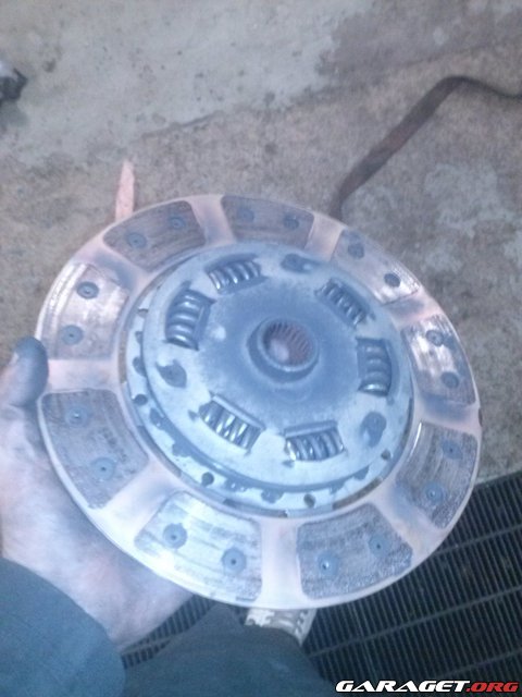

Vad är detta för lamell?

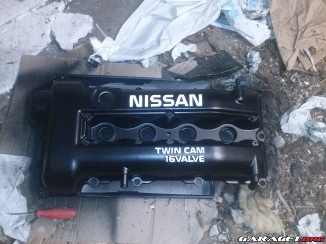

Detta har jag gjort idag efter arbetet, sakta men säkert. Mattsvart med vit text smile

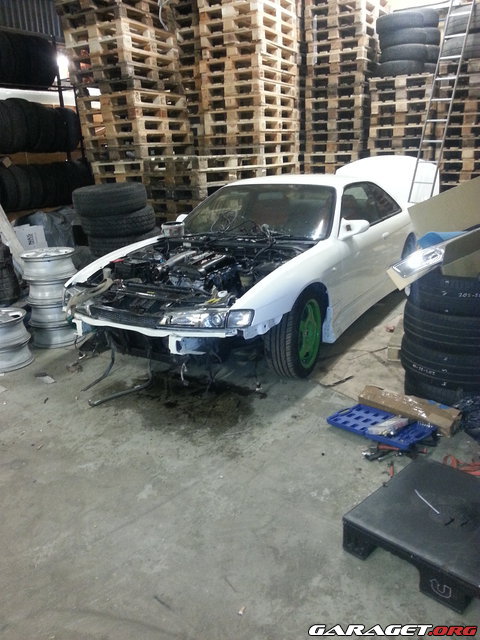

https://www1.garaget.org/gallery/images/176/175553/175553-92f614552ac0a50259eae2d8bdadb673.jpg
Nu sitter motorn i och växellåda och de mesta.
Nu återstår bara ett tryckrör ifrån turbon, avgassystem ifrån downpipe, bredbandslabda och lambda och vacumslang och mätarna o fronten. Sen återstår bara att lämna in bilen hos Linköpings Motorsport som kommer att ta hem vems och installera och mappa detta åt mig. Rekommenderas starkt då dom är helt klart grymmast på Vems i Östergötland!
Kommer givetvis att starta upp bilen på original box för att se om det finns några läckor i bänsle och oljeledningar smile
Så hinner bli klar tills mitten av april som är spikat om allt bara lirar rätt big_smilebig_smilebig_smile

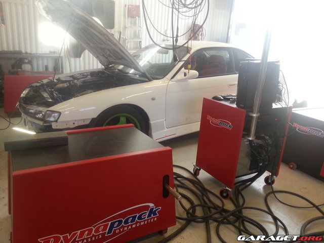

https://www1.garaget.org/gallery/images/176/175553/175553-f2abcc967b3987950dc2d5fb8f9f0b4b.jpg
Vi kom fram äntligen till Overtake AB i Jönköping för lite mappning. Dock han vi inte så mycket innan ena spridaren la av helt. Så nu ska man hämta nya spridare i helgen och montera dit. Sen prata med dom igen och boka in en ny tid. Uppdaterar snart igen.
