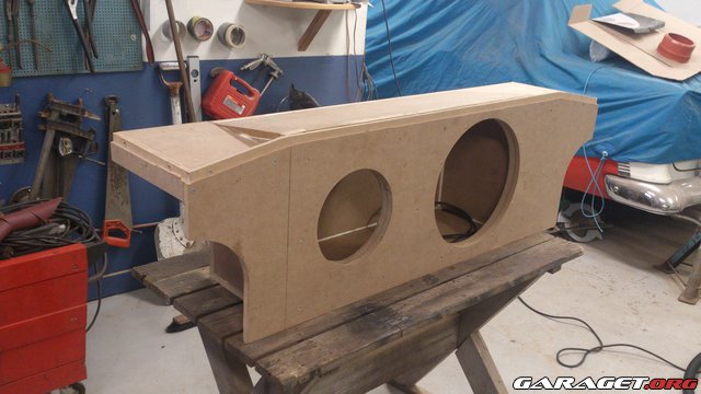

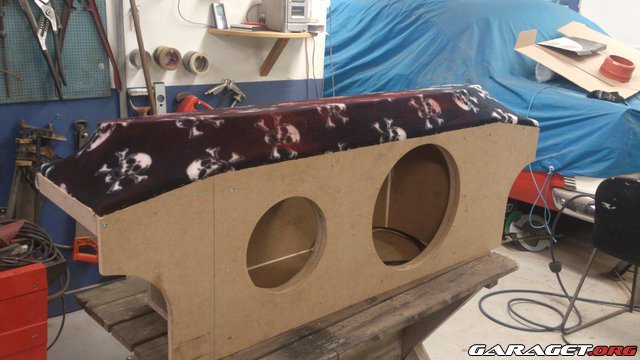

Lådan börjar ta form..
https://www1.garaget.org/gallery/images/39/38106/38106-70839aab08ebceb48276599811a8acee.jpg
Väntar med baksidan tills ja löst vinkeln på porten
https://www1.garaget.org/gallery/images/39/38106/38106-9d548fa8d9d61f733f49f9713ae53372.jpg

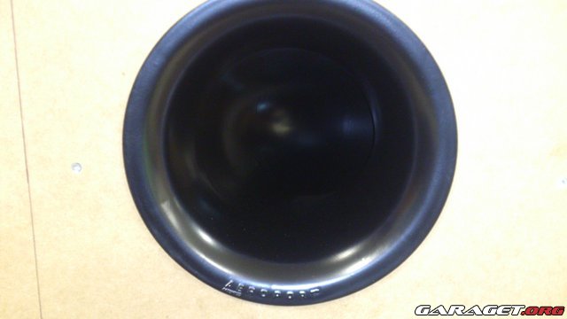

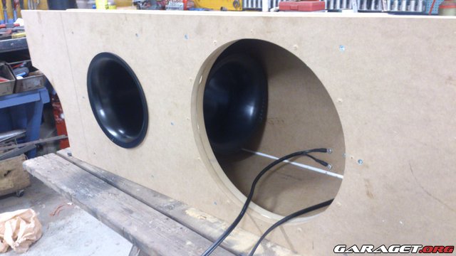

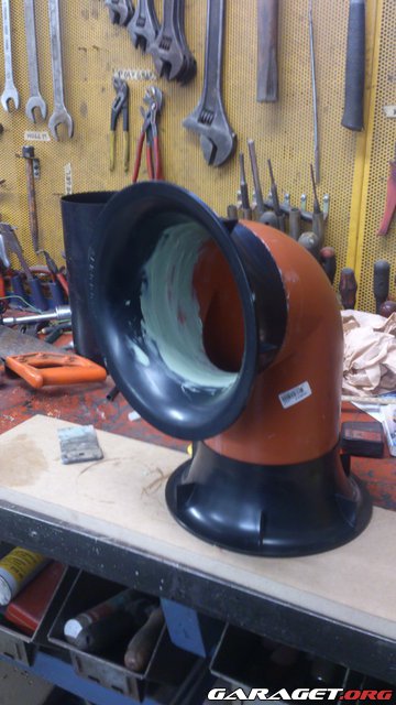

Funka kanon med avlopps krök. Fick slipa ur den lite för det är lite tjockare material i dom.
https://www1.garaget.org/gallery/images/39/38106/38106-927a199fea21672307e9568905597a51.jpg
Efter lite spackling å slipning så blev det såhär
https://www1.garaget.org/gallery/images/39/38106/38106-2201a7a8dee9c8bbe71606ac36963826.jpg

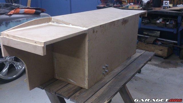

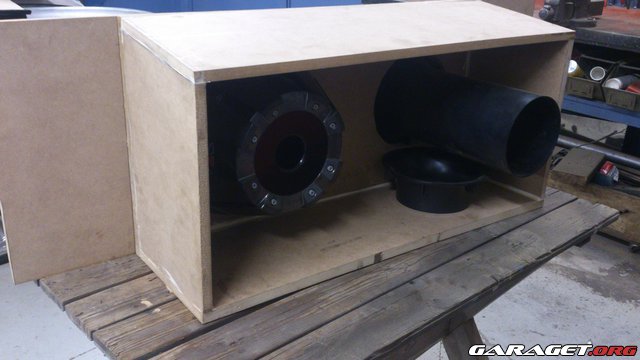

Den tar lite plats smile
https://www1.garaget.org/gallery/images/39/38106/38106-94cf1af8b9b1d36298dbf0fe267b06fd.jpg

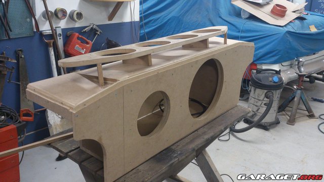

Byggt ut sidorna på den och fräst en kant runtom så ja kan fästa fleecetyget i sen plasten, slipper det bli en tjockare kant sen
https://www1.garaget.org/gallery/images/39/38106/38106-ccd40b4064d35f34eb9a670cd9fbbb86.jpg

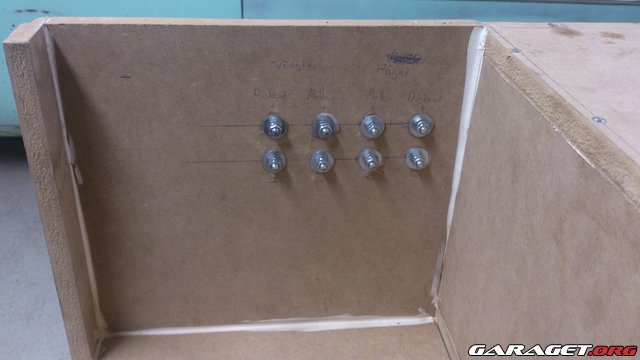

Borrade igenom 4st m6 bult som terminal
https://www1.garaget.org/gallery/images/39/38106/38106-13172f2a75a8845d2e95dc2d0ca7a8ca.jpg

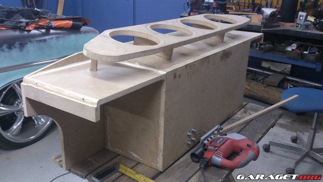

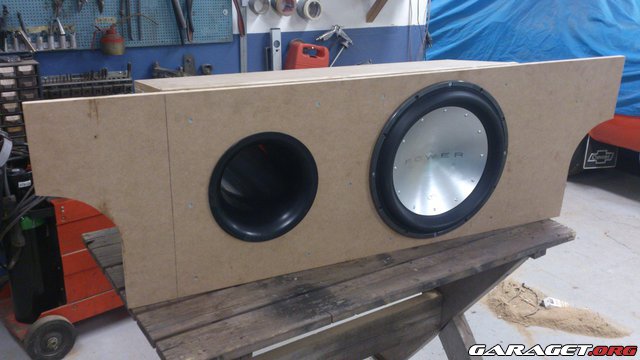

Även baffeln till midbasarna å diskanterna kommit på plats
https://www1.garaget.org/gallery/images/39/38106/38106-181e9ebcc7b2b311a6e2798153eb2239.jpg
https://www1.garaget.org/gallery/images/39/38106/38106-504744a1d2a6f3796cf2f00da22a2dd2.jpg

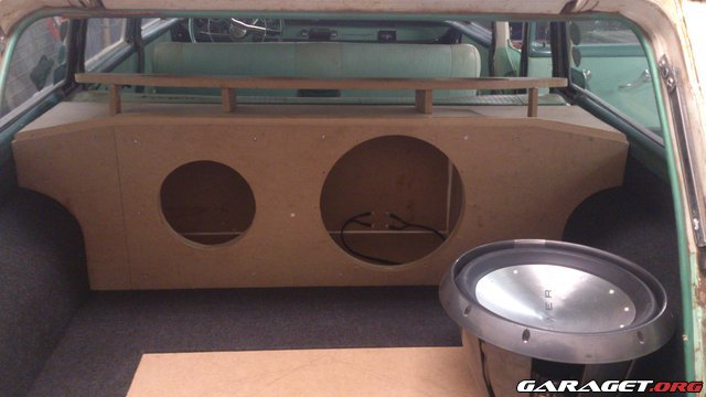

Prova å stoppa in den i bilen för att kolla så att skiten verkligen passa.. det gjorde den smile
https://www1.garaget.org/gallery/images/39/38106/38106-029e91840b4eafab9f98461788b5d236.jpg

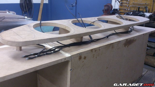

Fixade till kablarna till middarna och diskanterna...
https://www1.garaget.org/gallery/images/39/38106/38106-65a4c406d6acb44fb75cefb194b2e4e9.jpg

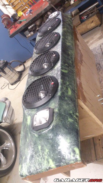

Spänt över fleecetyget och häftat fast..grymt mönster va det med smile
https://www1.garaget.org/gallery/images/39/38106/38106-cb0d6af767e0fae554a7c821a12c3d06.jpg

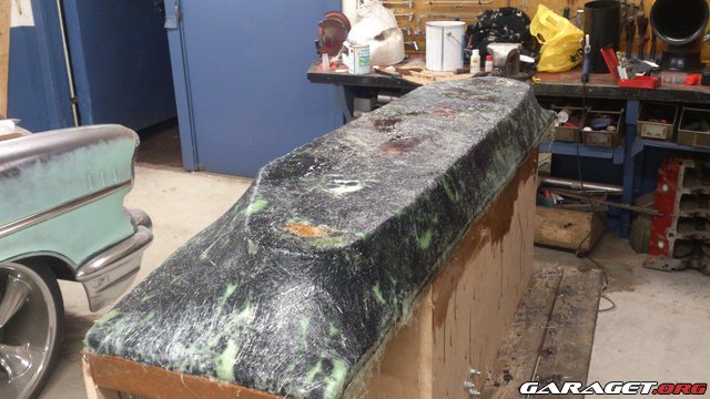

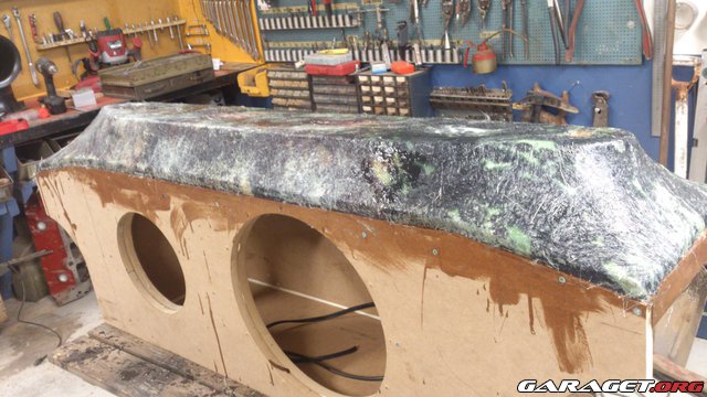

Plastat... saknat doften =P tur att man har mask när man jobbar med det...
https://www1.garaget.org/gallery/images/39/38106/38106-7a8e91e8136258ef23065af2500a360d.jpg
Blir att grovslipa det imorrn å lägga på ett lager till med plast
https://www1.garaget.org/gallery/images/39/38106/38106-2291548c8bf74acd0558a794115033b8.jpg

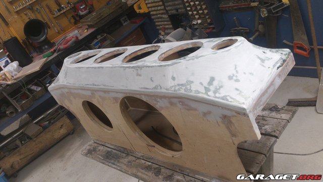

Lagt på ett lager till med plast sen fixat till hålen... va ju tvungen å kolla hur det såg ut med smile
https://www1.garaget.org/gallery/images/39/38106/38106-b648fd4fbe7eab471c18386c2cce36f4.jpg
Lagt på ett lager spackel å slipat.. börjar likna nåt nu. Ett lager till sen får det va klart, behöver inte va super noga när man ska klä allt med tyg sen
https://www1.garaget.org/gallery/images/39/38106/38106-80eab67af3c8e6728c719c0f2d0889fd.jpg
