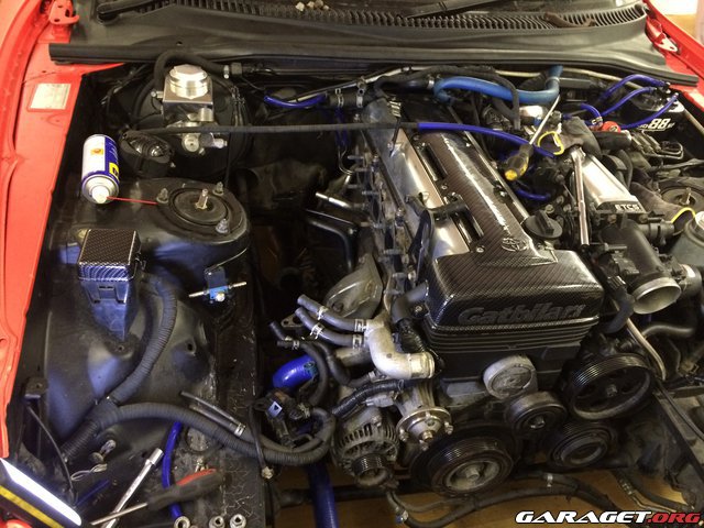

Nånstans därunder så finns det 2 turboaggregat som vill bort från bilen.. Trångt!
Bara ta det lugnt och fint så kommer det gå bra!

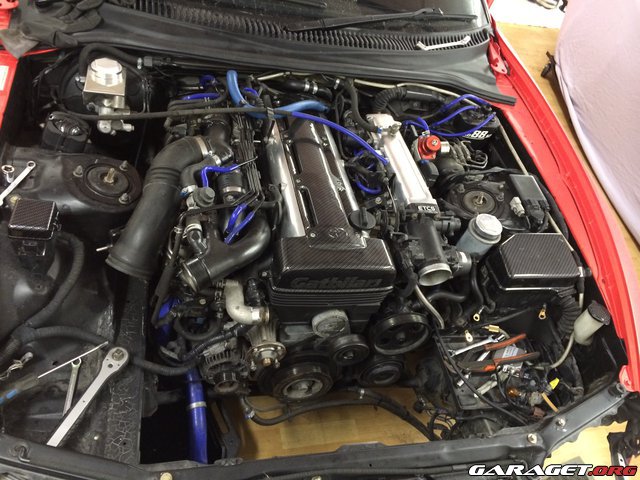

i det här läget ser man att det händer något, delar försvinner och aggregaten syns! Har tagit ca 3 halva kvällar hittills, har tagit det så pass lugnt eftersom det är ett tag kvar tills säsongen börjar.

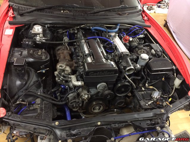

Nu har äntligen grenröret med aggregaten kommit ur bilen, hade glömt staget till motorn från grenröret så det trilskades lite.. Känns rätt bra såhär långt och man får bättre syn hur mycket som behöver fräschas upp samt att det kommer bli mycket mer plats med Singelturbo wink

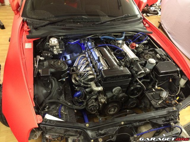

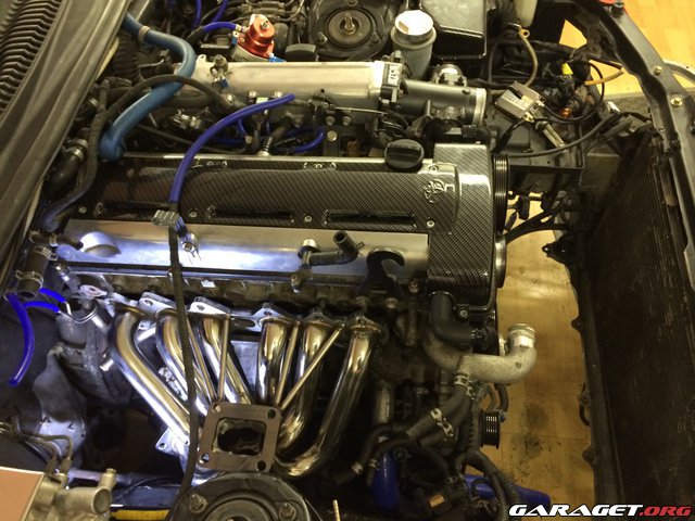

här har det nya singelturbo grenröret kommit på lite provisoriskt, bara för att få en blick om hur det kommer bli! -Ser inte alltför tråkigt ut? Lite fundersam över vilken turbo jag kommer att skaffa men det kommer bli en för ca 7-800 hk, känns bättre att skaffa en för lite mer effekt, när man väl börjar bli sugen på det! wink

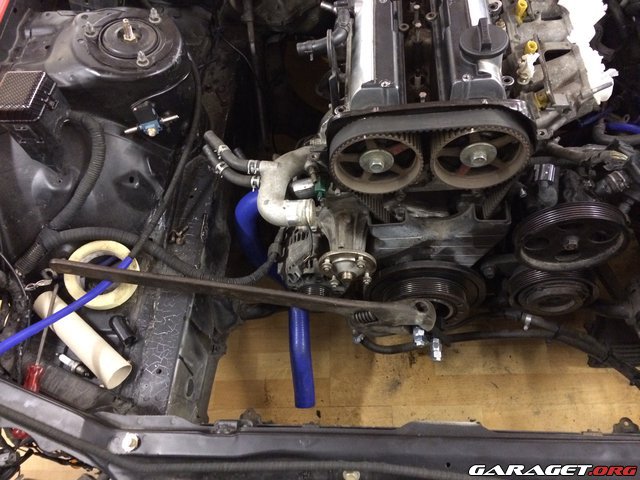

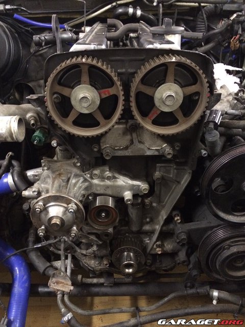

Nu skulle kamremen bort, remskivan till vevaxeln likaså för att kunna få bort remmen och de sista skruvarna till kåpan. Var tvungen att låsa motorn på något sätt, finns givetvis många olika alternativ men vi testade detta och då fungerade det kanon!
https://www1.garaget.org/gallery/images/42/41132/41132-468efbc570fd6966a702b34361e77caf.jpg
Nu är allt borta, gick smidigare än jag trodde! Ska låna en hylsa till toppbultarna så jag kan skicka iväg toppen för kontroll och ev planing hos Motormekano här i Nyköping.
