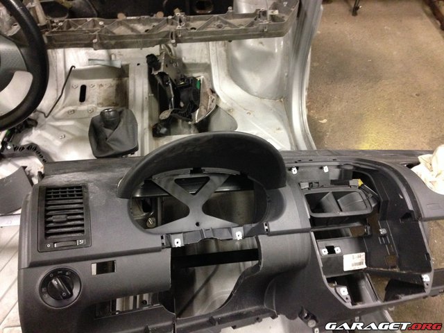

Med lite kapningar och modifieringar ska vi nog kunna använda polo brädan.

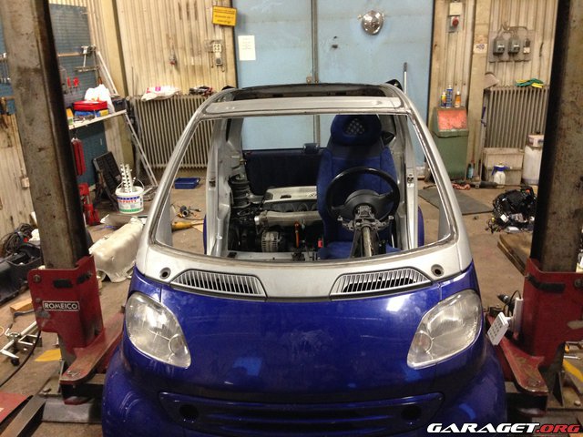

Det blev inte så mycket tid över under helgerna.

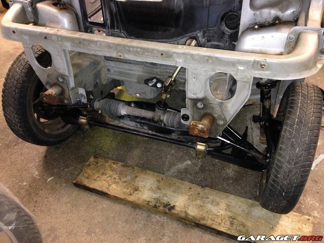

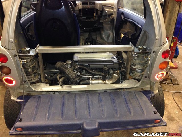

Johan monterade framvagnen idag.
Ska nog kunna klämma in Fuelcell och batteri här.

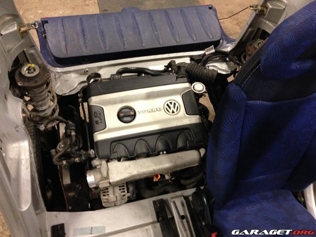

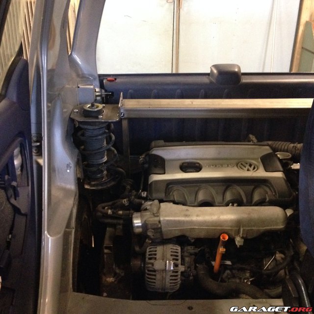

4 januari 2014
https://www1.garaget.org/gallery/images/201/200139/200139-09d694a2658780ee814e1da533364ee0.jpg

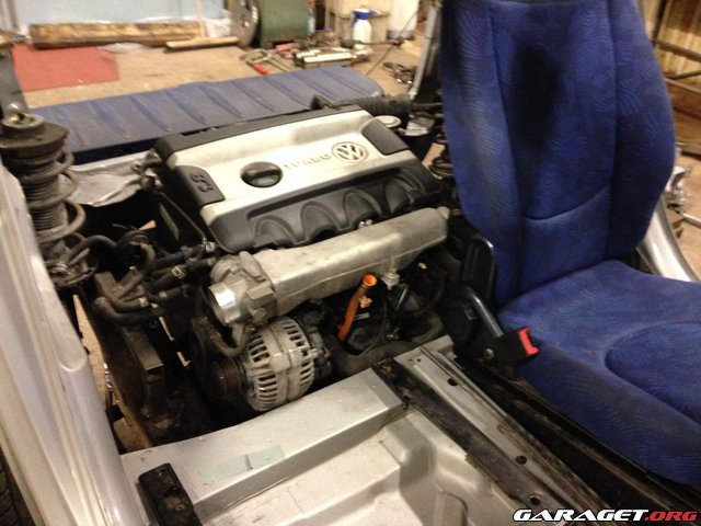

Motorn sticker inte upp så mycket i kupen.
Vi bygger in den i ris-aluplåt och funderar på att sätta in en halvbur lika som froglet smarten på youtube.
Skissar på en bakdel som liknar Twizzy F1 fast med jalusi över intercoolern och kylaren i aluminium.

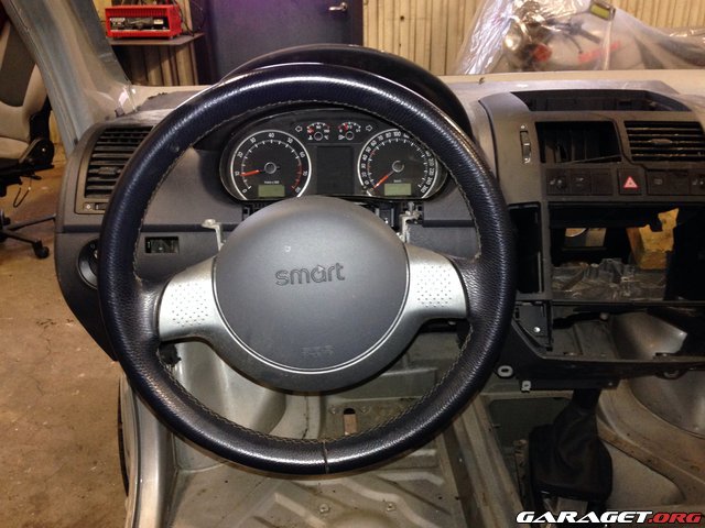

Johan svetsade fästen för fjäderbenen och jag gav mig på instrumentbrädan.

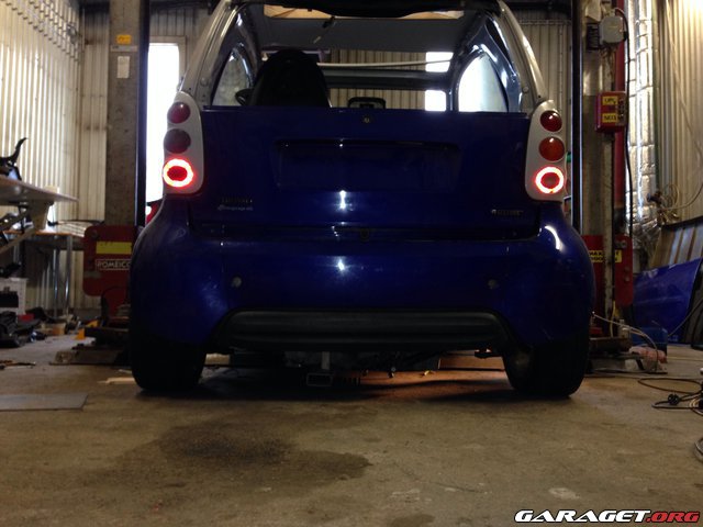

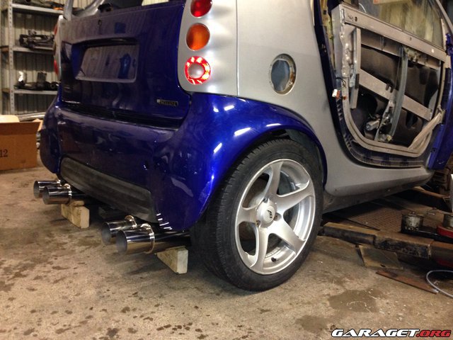

Vi gjorde en toksänkning av bilen, 8cm frigång.

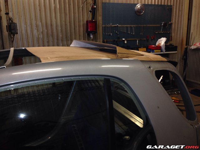

Gjorde en testmall för takscoop, det blir nog luftintaget till kylare via taket.
Smarten blir nog ganska låg och rå.
https://www1.garaget.org/gallery/images/201/200139/200139-9f392c27e83e8fdc6eab55a3ae3f3053.jpg}

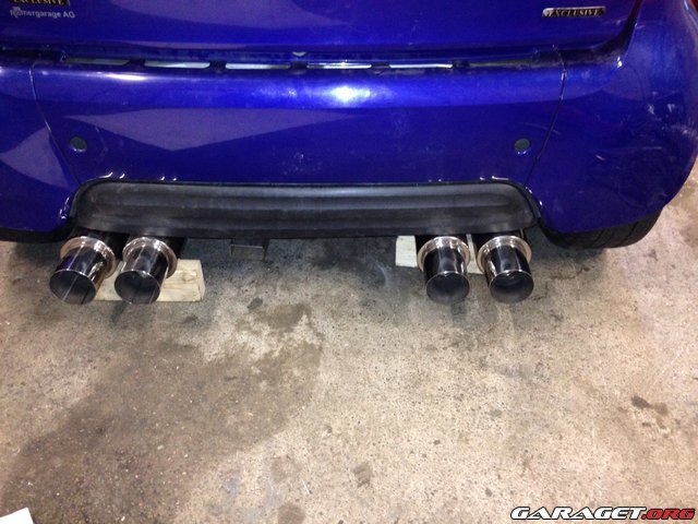

4 pipor eller 2???
https://www1.garaget.org/gallery/images/201/200139/200139-b6c71087acd4be79e5536d5f8887daa9.jpg}

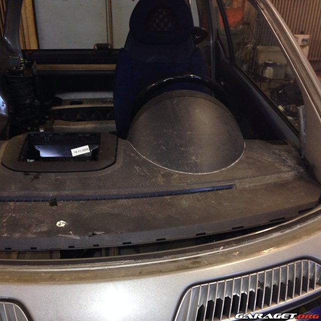

Det blir nog helt ok med polobrädan.
https://www1.garaget.org/gallery/images/201/200139/200139-bfba71fa2ff695701ebef9d8adccbe54.jpg}
Senast redigerat av Smartwagon (12 januari 2014)
46 Inlägg
12 januari 2014
https://www1.garaget.org/gallery/images/201/200139/200139-95695d4c7fb107f6b89c73fa62384723.jpg}
Scoopet

Smartwagon skrev:
06:00 idag hittade vi lite mek tid.
Vi fick mycket gjort idag.
Uppdaterar med lite bilder från dagens bravader.
http://www1.garaget.org/gallery/images/201/200139/200139-9f392c27e83e8fdc6eab55a3ae3f3053.jpg}
4 pipor eller 2???
http://www1.garaget.org/gallery/images/201/200139/200139-b6c71087acd4be79e5536d5f8887daa9.jpg}
klart du ska ha 4 pipor big_smile
