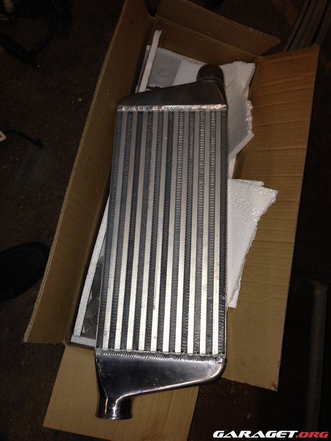

Inhandlat intercooler och sportfilter till Smarten.

Något större intercooler än orginal!!

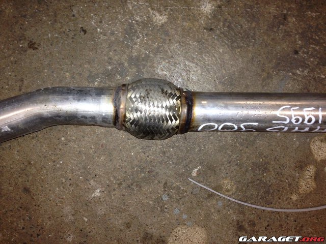

Fyndade lite prylar på Atracco idag, 3" fläta från en Saab 900 smidig lite modell.
Hittade även en luftmassemätare från en Audi A4 1.8T.

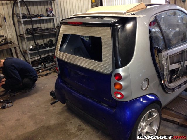

https://www1.garaget.org/gallery/images/201/200139/200139-599a2f2df67af73d2c02cd5a3fb0fc01.jpg}
Stommen för jallusi luckan under tillverkning.

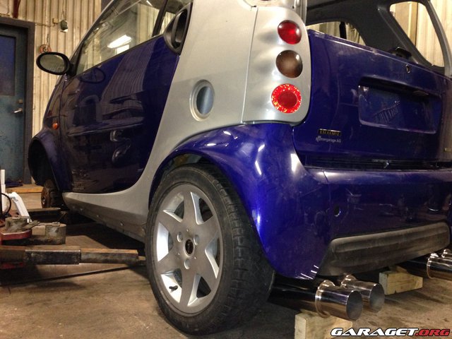

https://www1.garaget.org/gallery/images/201/200139/200139-028af077b68b696160cf68c9d716d022.jpg}
Lite sugen blir man allt att ta ut svängarna lite med kärran.
46 Inlägg
6 februari 2014
https://www1.garaget.org/gallery/images/201/200139/200139-13cb3c001b88921b76ac02f67bc2cd32.jpg}
Eller typ så här!!

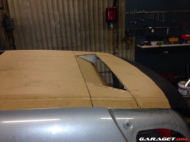

https://www1.garaget.org/gallery/images/201/200139/200139-a007f9c6e1272683f461a659c7cca727.jpg}
Det blir nog ett dolt luftintag på taket istället för scoop.

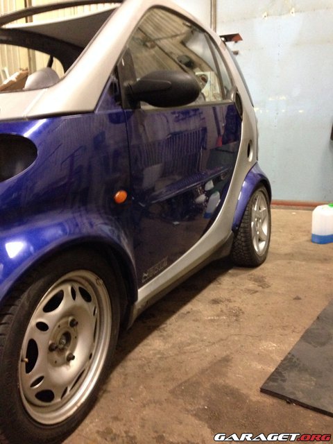

8 mars 2014
https://www1.garaget.org/gallery/images/201/200139/200139-80b3fa20376431f2d14edbb71876d15c.jpg
Strykjärnssänkning,får inte under armarna på lyften,

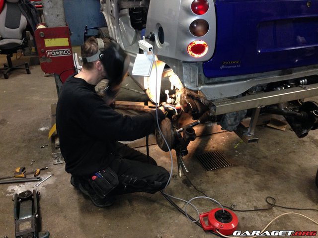

https://www1.garaget.org/gallery/images/201/200139/200139-c74f25a35dc125427555f95c4b89f547.jpg

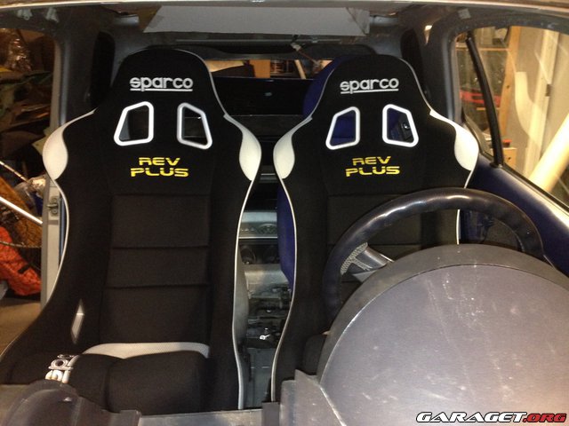

Nu startar vi upp igen efter lite stiltje ett tag, spracostolar inhandlat.
46 Inlägg
4 augusti 2014

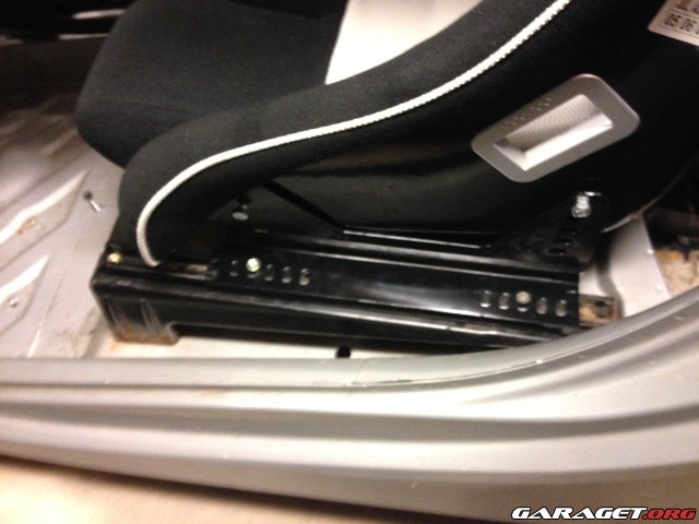

#59
https://www1.garaget.org/gallery/images/201/200139/200139-6c1cf5b8d0a77ffdfef1167906100006.jpg
Vi kunde använda Smart orginal fäste och glidskena.
Passade perfekt utan att behöva modifiera.
Har beställt fuelcell,huvudbrytare,racekat mm.
