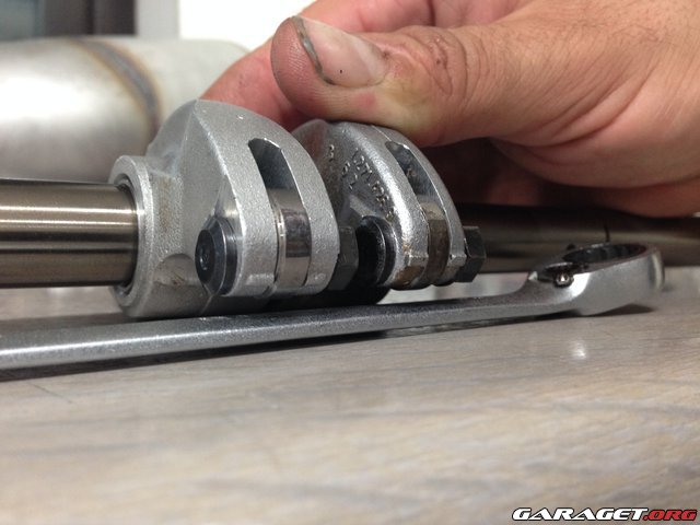

Kammen hamnade på plats och sen skulle vipporna i, tyckte de var tajt som fan och det konstaterades tillslut att HD vipporna är så JÄVLA dålig precision på så dem diffar
Plus att dem är inte riktigt utformade på samma vis som org vipporna...
Med exentern i botten så hade jag 0.20 i spel med HD vippan och 1.00 med org vippan
https://www1.garaget.org/gallery/images/68/67703/67703-be545da66032bbda617bab5d81c07a8b.jpg
Men efter att nog ha mätt alla vipporn för sig och likaså med ventilerna så gick det att pussla ihop den...

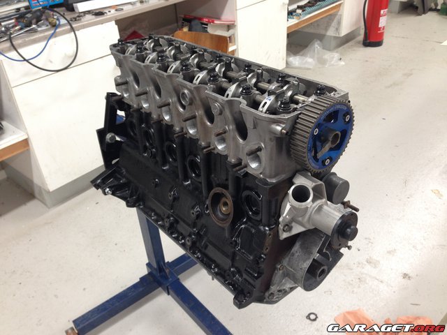

Så toppen har hamnat på blocket och är fastdragen (glömde ta bild)

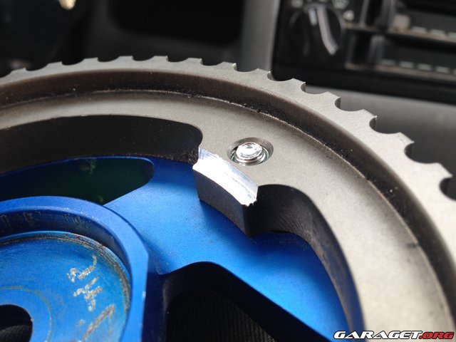

Sen skulle då kamdrevet dit och började stå och fundera på varför det var märken invändigt i drevet, Mycket riktigt så tog bultarna som håller packboxen på plats i drevet...
Så var och fick svara av drevet lite idag
https://www1.garaget.org/gallery/images/68/67703/67703-0d3d50f4e0ca5333d3f9598f9aaefa54.jpg
https://www1.garaget.org/gallery/images/68/67703/67703-d85aa06a7dcd9b889bf43e7dd5c1b864.jpg
Jag hade även ihjäl spargrisen idag och beställde en Garrett GT4094R som bör dyka upp i veckan big_smile

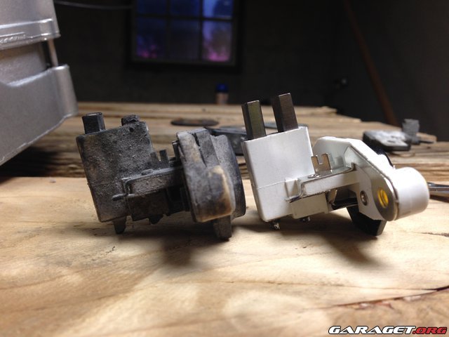

Blev även en snabb makeover av generatorn med lite färg och byte av laddregulator smile
https://www1.garaget.org/gallery/images/68/67703/67703-8409a74a2b98489666fce7ca96db0675.jpg

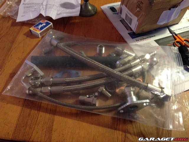

Kom ett trevligt litet paket från chinatown idag tongue
https://www1.garaget.org/gallery/images/68/67703/67703-534514e259da18574c5f1b6e2444a768.jpg
Kom även ett från streetpower med lite an kopplingar och ett från gik turbo med rätt jävla v bands fläns smile
