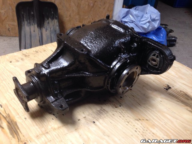

Blaskade på lite färg på diffen idag efter rengöring både invändigt och utvändigt smile

TheMan89 skrev:
Tog ner diffen och svetsade den idag smile
Får väl se hur länge de håller tongue
http://www1.garaget.org/gallery/images/68/67703/67703-392b9379e9922899c7b96901dc3d101a.jpg
http://www1.garaget.org/gallery/images/68/67703/67703-31d6b279d62a213ba59579de906a3496.jpg
Sen har jag vart o hämtat en startmotor som ska dit så får vi se om bilen hoppar igång sen smile
nice, tänkte också plocka ner min och bröta i massa svets big_smile

Ska hänga dit diffen och mecka dit den "nya" startmotorn imorrn så blir de väl o testa om diffen håller tongue
såg ut som du lyckats lägga rediga svetsar däri, håller nog smile

MR Andersson
1 229 Inlägg
6 januari 2014
Jo de känns som de är nått annat som ger sig innan dem svetsarna släpper tongue
svetsades med den största mig svetsen som fanns i byn smile
49 Inlägg
6 januari 2014
hehe ser de, blir ypperligt big_smile
Den som ingen turbo har han får åka utan bar
