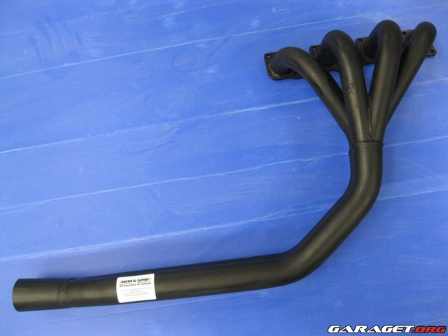

Vart köpte du grenröret och vad kostade det? smile
382 Inlägg
2 juni 2014
#84
Extraktor grenröret kosta 1750kr men sen så va det frakt och lite andra saker så det gick på 2610kr
Och efter 2 dar så kom det ;D
Det va från Klracing.

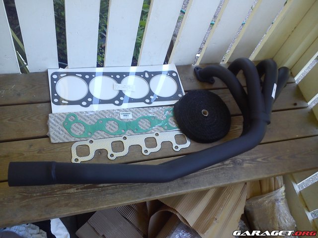

https://www1.garaget.org/gallery/images/149/148270/148270-0b585b22f020b7c9d13d2977063ef598.jpg
Sådär ja! , nyss vart och hämtat godis som kom på posten idag big_smile
Ett stycke extraktor,avgasbandage,topp/avgas/insugs packning!

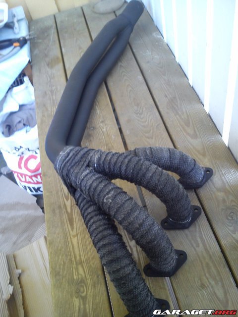

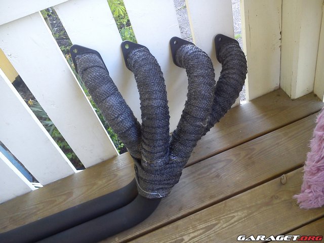

#86
https://www1.garaget.org/gallery/images/149/148270/148270-56fcc0c2092726a3cf5b7756175c3f0f.jpg
382 Inlägg
2 juni 2014
#87
https://www1.garaget.org/gallery/images/149/148270/148270-d08967eea60ad0a8d16ccec6a6a20c2b.jpg
Lindad och klar ;D

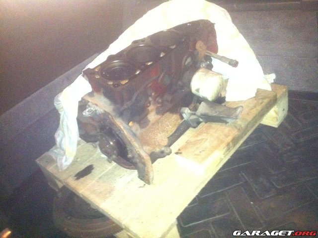

https://www1.garaget.org/gallery/images/149/148270/148270-636c2f573625cc783a828b90ac2e543a.jpg
Nu är motorn inpackad i bilen och åker iväg imorn till Pfracing i norrland för bearbetning!

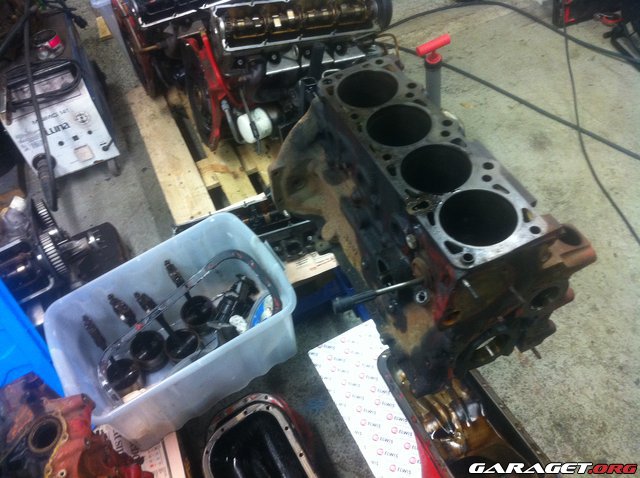

https://www1.garaget.org/gallery/images/149/148270/148270-583e9a0e4306bbe703860924fc7153e1.jpg
blocket ner monterat och inväntar tvätt, borrning och planing

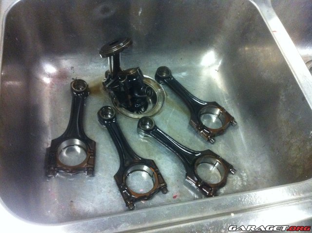

https://www1.garaget.org/gallery/images/149/148270/148270-932f990cb99b45a46a534910cc205f2d.jpg
Tvättat av oljepumpen och stakarna som ska preppas. olje pumpen har fått sig en liten portning så alla kanter och onödigt är borta + 1mm shims. stakarna har blivit lite lättade och viktade
