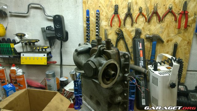

Hade en ledig dag idag så körde på i garaget. Började med att åka till Volvo och hämta lager o packningar o sen drog jag igång. Gick så snabbt att jag inte hann med att ta bilder under tiden jag jobbade big_smile
https://www1.garaget.org/gallery/images/119/118144/118144-780a4c45db4ee8bedf506c8ad64255a2.jpg
https://www1.garaget.org/gallery/images/119/118144/118144-67df7b9e9f74e5d570b4093a71acae4e.jpg
https://www1.garaget.org/gallery/images/119/118144/118144-1de4a4684a53b9c9f38570c95f0d7469.jpg
Enda missen jag gjorde var att jag glömde o ringarna mellan gördeln o tråget, men som tur va hade jag inte hunnit dra det innan jag kom på wink Och sen var packboxarna till kammarna jag fick med i kittet från Skruvat fel storlekar på men Volvo hade som tur va hemma. Dock 350 kr i onödan om dem hade packat rätt från början.

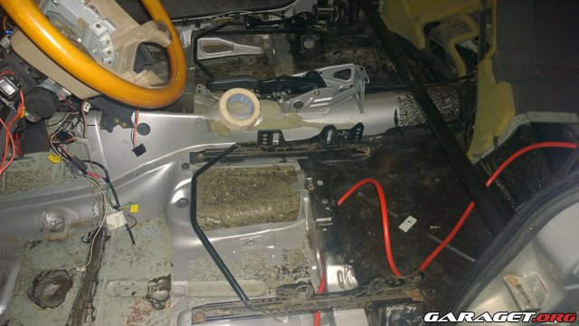

Slaktade en bil och fick tag på en uppsättning stolsunderreden
https://www1.garaget.org/gallery/images/119/118144/118144-349337b52208339f570a91f6af68293f.jpg

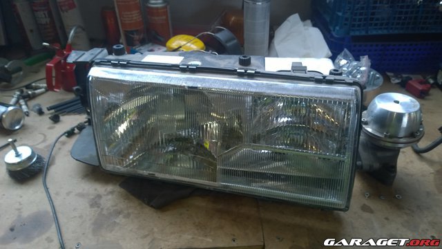

1. Komplett lyse fram
https://www1.garaget.org/gallery/images/119/118144/118144-315ae43ddae6de7fd6ac4e79da6d1854.jpg

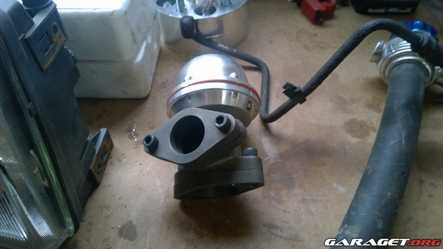

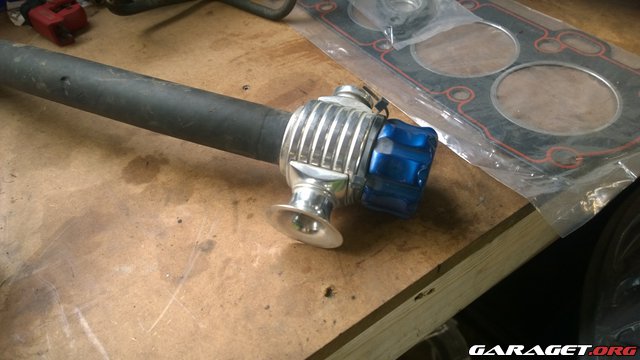

2. WG, 35mm Så nu har jag tre liggandes smile

3. Dumpventil
https://www1.garaget.org/gallery/images/119/118144/118144-76f57a3ba186643bb7a4f912dd5ff6af.jpg

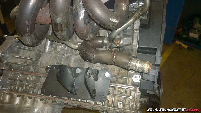

Sen svetsade jag även ihop vattenrör lite snabbt av vad jag hittade i garaget smile
https://www1.garaget.org/gallery/images/119/118144/118144-e6bf73bd4f167f13804120d386e05c05.jpg

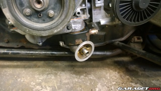

Händer inte så mycket nu men köpte just en original oljefilterflyttare så ska byta tråg på motorn då den kräver inåtgående gänga och jag har utstående nu. Tur jag råkade köpa två tråg tongue

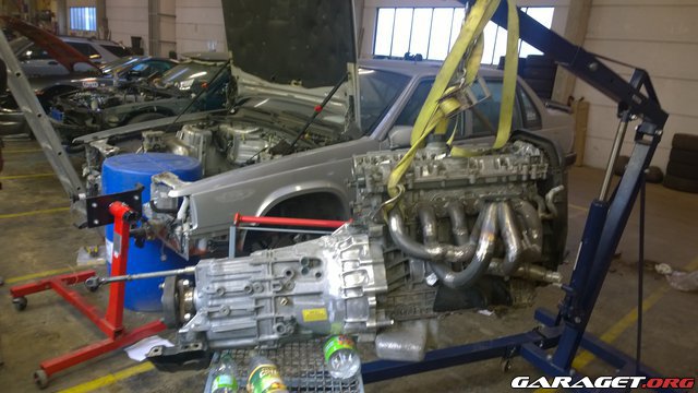

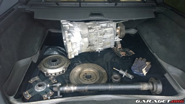

Det har stått still ett tag nu men nu har jag ett växellådspaket på G. Från lamellen till kardan smile

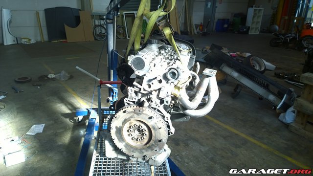

Åker och hämtar min drivlina idag smile Ska bli kul att få ner motorn i bilen till slut big_smile

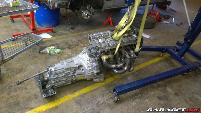

Nu händer det saker smile

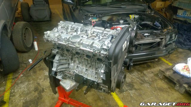

Satte dit svänghjulet igen
https://www1.garaget.org/gallery/images/119/118144/118144-fc2ba7a1ffa3f6e86d0d86f952a76056.jpg
Orkade inte leta reda på centreringsdonet till kopplingen så använde en rörstump och ögonmåttet wink
Verkar som det fungerade för lådan kom på utan problem smile
https://www1.garaget.org/gallery/images/119/118144/118144-49cd17141d2c3d291fb2d9d01bbd1811.jpg
https://www1.garaget.org/gallery/images/119/118144/118144-26948113e29ab16c54a092ee15bd701d.jpg

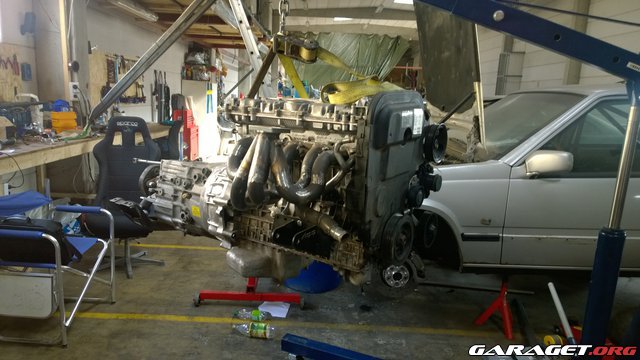

Gjorde inte göra mer igår då jag inte hade rätt kläder på mig. Motorn kommer åka i efter Gatebil Rudskogen då jag inte har tid innan.

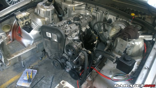

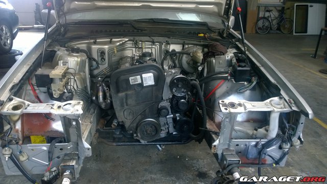

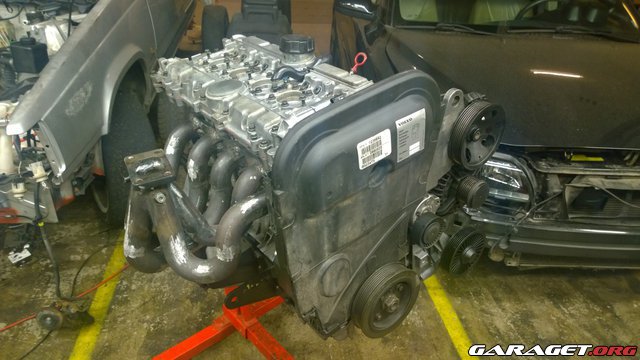

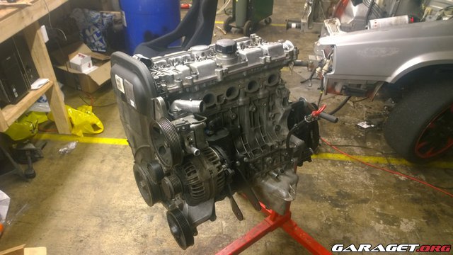

Låter bilderna tala för sig själva smile
https://www1.garaget.org/gallery/images/119/118144/118144-a4cf4a01dd5a7127ba1b447d0b595013.jpg
https://www1.garaget.org/gallery/images/119/118144/118144-9b55b85085d6fff5347874f05edba0e5.jpg
https://www1.garaget.org/gallery/images/119/118144/118144-a18893c2d4bab3b406f8f60305b363e6.jpg
Det som jag tyckte var bra var att original servoslangar passade rakt på servopumpen från min -02a smile
Det som komma skall nu är att kapa bort förhöjningen på balken under grenröret då den gör att det inte går att ta bort och sen att bygga ett spakställ.

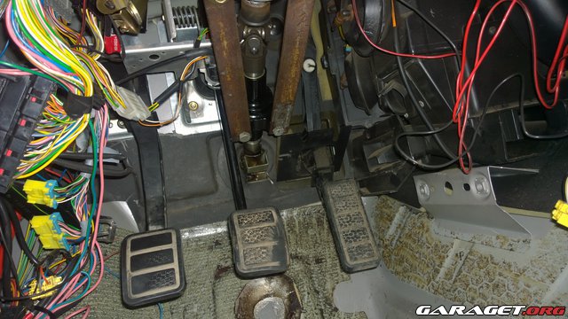

Jobbat på lite idag. Dragit bromsledningar så det är klart o luftat nu. Fått dit filterhållaren o lite jord- o strömkablar. Om någon vecka ska min bakaxel komma så när den kommer ska jag koppla in min andra bromskrets till handbromsen (dubbla ok).
https://www1.garaget.org/gallery/images/119/118144/118144-c9d77eac01f4b8b1a45eb57582ceadcb.jpg
