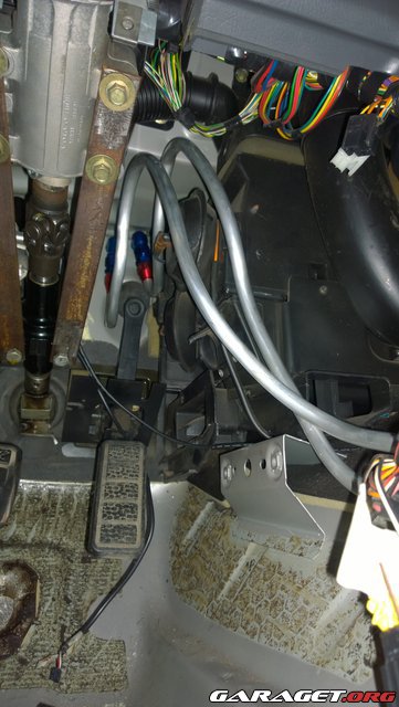

Dragit mina bränsleledningar inne i bilen idag.
Va lite trångt innanför pedalerna wink
https://www1.garaget.org/gallery/images/119/118144/118144-5cbacd09d57d011812ce1c1909ab0ab0.jpg
Satte dit en plåt för baksätet först med.
https://www1.garaget.org/gallery/images/119/118144/118144-69bf15b270d7f5e3a7a0524f9c968fd1.jpg
Kör med An8 alu-ledningar från KL. Nästa steg är att skaffa en fuelcell o catchtank.

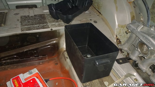

Lite småpill idag. Kopplat ihop strömkablarna i motorutrymmet Satt dit batterilåda o kollat på hur jag ska bygga mittkonsollen.

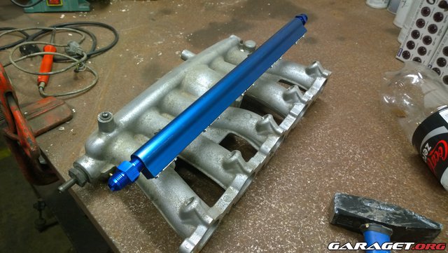

Insuget med fuelrail. Saknas spridare men funderar på om jag ska köpa ett plenum eller bygga om detta.
https://www1.garaget.org/gallery/images/119/118144/118144-a5f04e244a37fd5ac52886bc8e5cd085.jpg
Batterilådan fastskruvad i golvet

Plastlåda till batteriet är väl inte godkänt va? Så här behöver det väl se ut https://www1.garaget.org/gallery/images/136/135739/135739-fd9b1c53e649ff345a34ff61fb01350b.jpg Men sen om man kör med AGM batteri så behöver man väl inte ha låda?
Lastbilsschaffis
886 Inlägg
3 april 2015
RcTuning skrev:
Plastlåda till batteriet är väl inte godkänt va? Så här behöver det väl se ut http://www1.garaget.org/gallery/images/136/135739/135739-fd9b1c53e649ff345a34ff61fb01350b.jpg Men sen om man kör med AGM batteri så behöver man väl inte ha låda?
Ingen aning faktiskt. Så länge batteriet sitter fast och är skyddat så tycker jag det ska räcka. Jag kommer inte tävla med min bil eller regga den så då är det ju inte lika noga wink

Funkar kanoners ha den i sådan plastlåda i skuffen .. bes kompisen 740 v8 med sådsn låda med batteri i

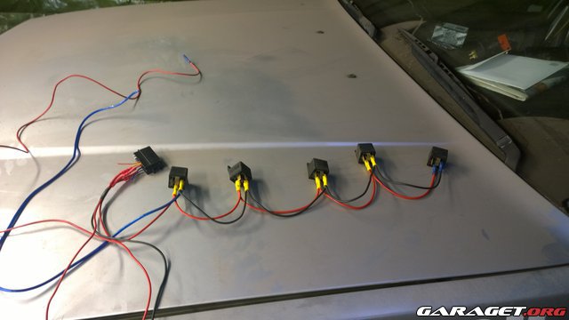

Har förberett lite el. Hittade 5 st reläer på jobbet som ingen skulle sakna smile 12v reläer och vi kör 24v på jobbet. Så förberedde dem med en + matning och jord. Sen tog jag gamla stereo kontakten och satte dit nya kablar till jord, 12v batt och 12v tändning så jag kan förbereda för min kontrollpanel med mätare o dylikt. Småpill som är skönt att ha gjort wink

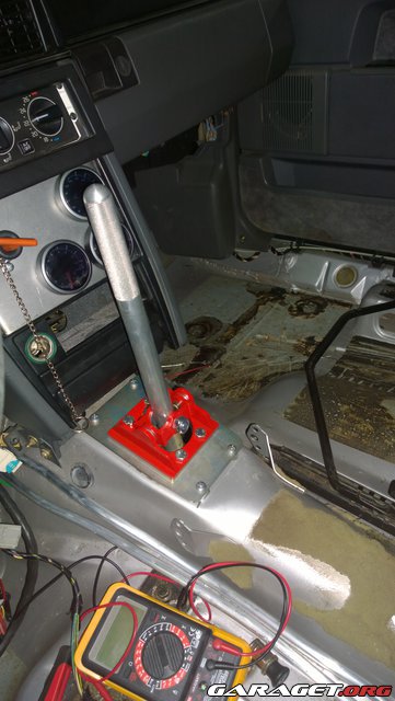

Hann inte med så mycket som jag ville i helgen. Var tvungen att jobba med D5an också. Men motorutrymmet är i stort sätt klart med bränslet.
https://www1.garaget.org/gallery/images/119/118144/118144-16e2804429c0150e8d9606c5e3cf6ccc.jpg
AN 8 på allt. Accel FPR Tryckregulator då det var den enda jag hittade med just AN 8. Fuelcell och catchtank monterade i skuffen. 50 liters tank och 2 liters catch. Ingen bild på det just nu då mina AN kopplingar tog slut smile
Angående vxl spaken så ska jag justera längden på länkaget så är den klar med.

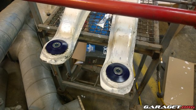

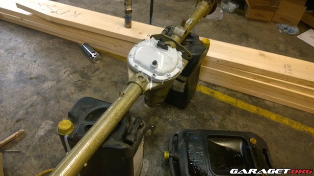

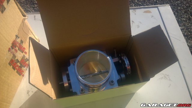

Nu har det varit dött här ett tag så dags för en uppdatering av läget smile
Fixat en bakaxel med Aussi i och målat i en rolig färg. Även pressat i poly i bärarmarna smile
https://www1.garaget.org/gallery/images/119/118144/118144-533bc69b04864875851eb32d0c1e0682.jpg
https://www1.garaget.org/gallery/images/119/118144/118144-087b3e5c5f521ec6a09c29cda2b8b29e.jpg
Smidigt när man har extra så man inte behöver skruva bort dem på bilen wink
Även fått hem ett 80mm spjäll och lite rör så jag kan bygga mitt insug smile

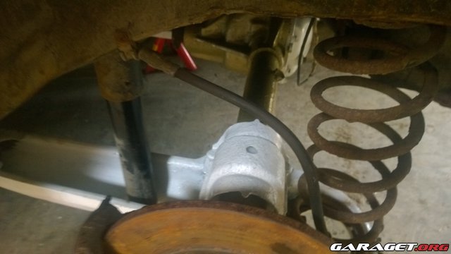

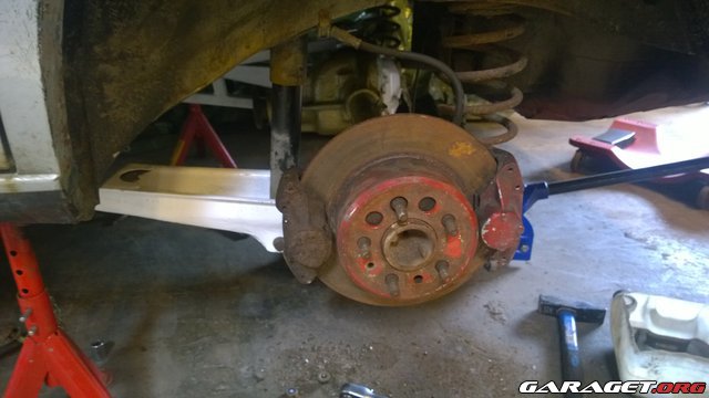

Sådär nu är bakaxeln på plats smile Även monterat mina dubbla bromsok. Nu väntar jag på plastbussningar till kramporna så jag kan skruva fast axeln i bärarmarna.
Nästa del i detta blir att dra nya bromsledningar då handbromsen ska kopplas in med smile
https://www1.garaget.org/gallery/images/119/118144/118144-e7c41b1230b99a622ddd4b66839019c9.jpg
https://www1.garaget.org/gallery/images/119/118144/118144-46d50a9eb04181c9cf73aa06a5e622f6.jpg

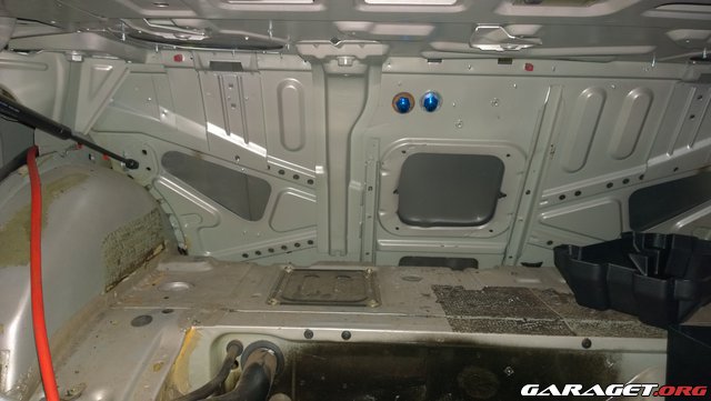

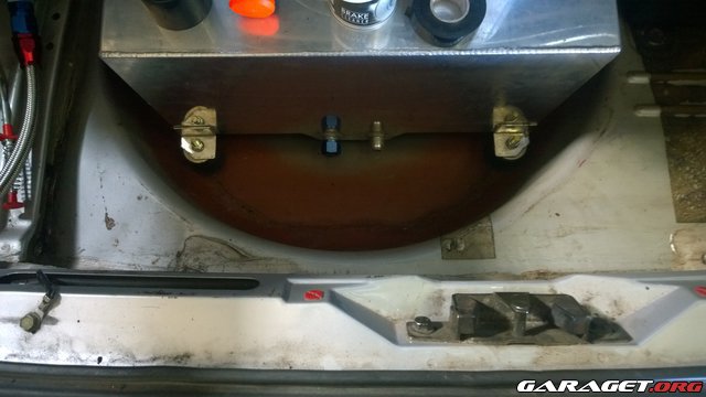

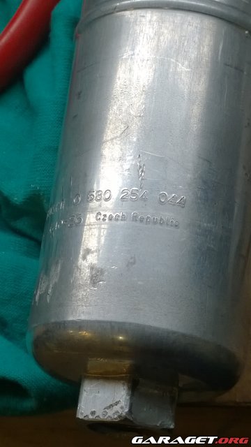

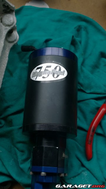

Nu är snart bränslesystemet klart. Va o köpte pumpar i veckan och har beställt alla anslutningar som behövs så dem kommer i början på veckan smile En äkta 044 förpump och en Magna Fuel Pro Tuner 750 högtryckspump smile
https://www1.garaget.org/gallery/images/119/118144/118144-f435ae17a08dc1262f32940ce092e9e0.jpg
https://www1.garaget.org/gallery/images/119/118144/118144-ab01ddbd1bfdc5733709c814c292f899.jpg
Ska nog räcka för mig wink

Gött! Vad ska du ha för diam på bränsleledningen?
Autotech
Lastbilsschaffis
886 Inlägg
26 juli 2015
#78
I skuffen kör jag AN10 (14 mm) då tanken jag köpte har det. Resten av systemet är AN8 (11 mm)

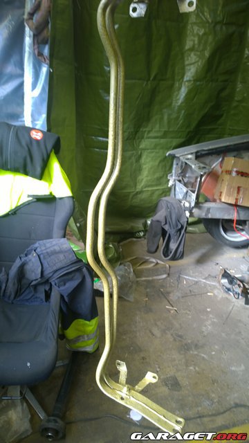

Och så svetsade jag ihop mina krängare o målade dem idag så tidigast imorgon kommer dem på plats om jag orkar wink

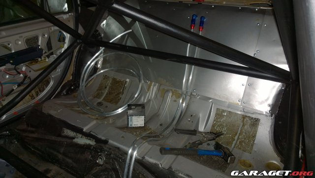

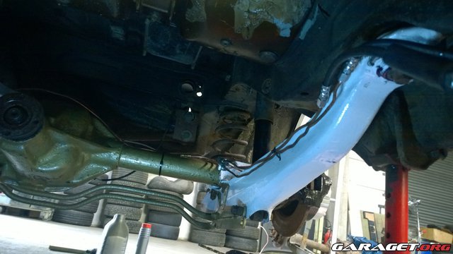

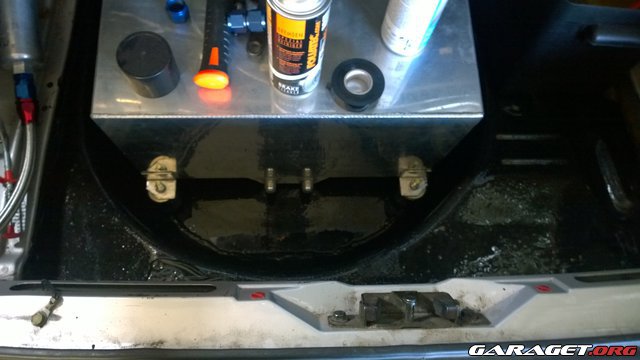

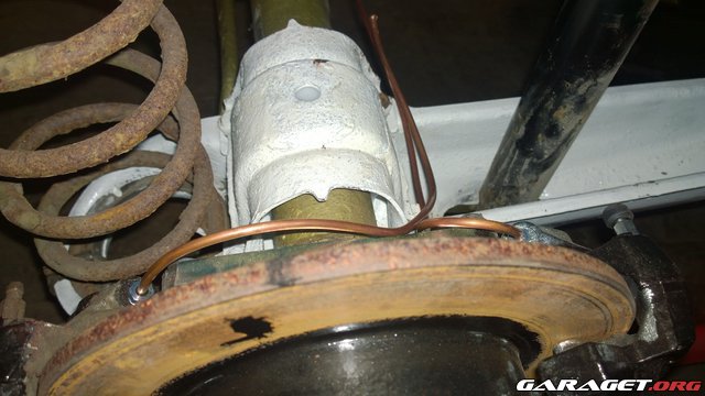

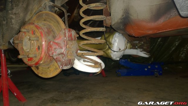

Fått lite bromsar fixat på bilen i helgen. Kopparledning för allt med skarvar strax innanför kramporna så det är lätt att byta om något trasslar sig och bara slang i framkant på vänster bärarm smile
https://www1.garaget.org/gallery/images/119/118144/118144-b093ad20038b16179760c440add782e7.jpg
https://www1.garaget.org/gallery/images/119/118144/118144-3ee3f5d76634eb5e83110696c4a08c6d.jpg
Tyvärr blev jag inte klar då ena bromsslangen var gängad snett i ena oket så var tvungen att leta reda på ett nytt så till nästa helg blir det nog klart o bilen står på hjulen igen smile

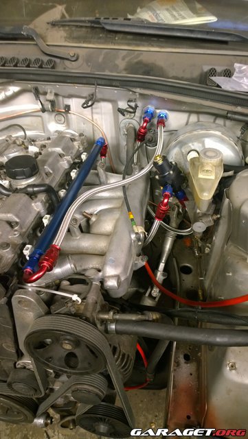

Fick även hem allt jag behövde till bränslesystemet i början av veckan men självklart la jag det paketet i min bil som såklart fick spelet o kortslöt något så kommer inte in i den för tillfället. Men jag jobbar på det. Förhoppningen är att slippa knacka rutan tongue
