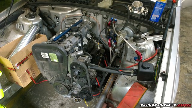

Nu börjar det synas att jag kommit en bit på vägen. Bromsarna luftade och så hittade jag en uppsättning 19" att häva på så länge wink Så jag kunde ställa ner den på backen för första gången på lite mer än 1,5 år

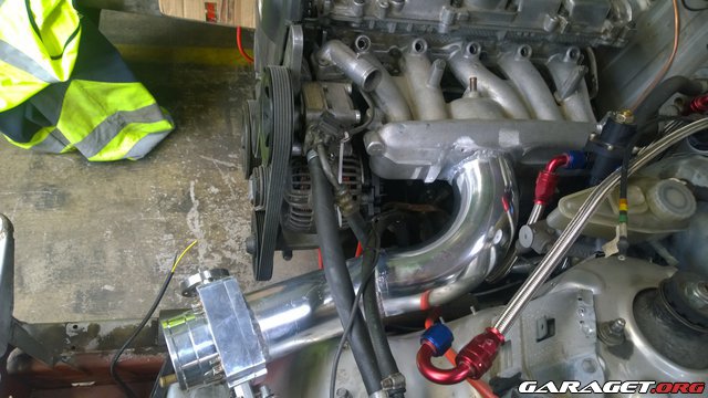

Insuget är på väg att bli omsvetsat och anpassat för 80mm spjäll. Hann inte med att ta bild på när vi passat in rören

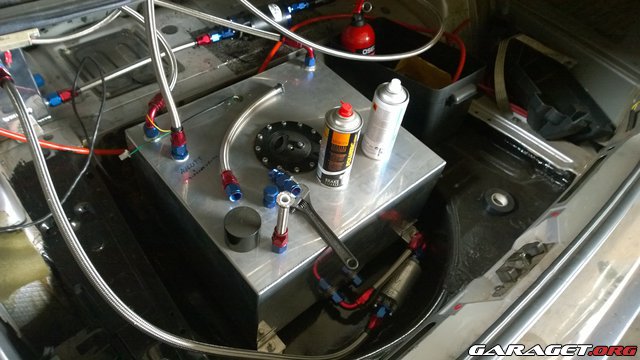

Och så är bränslesystemet klart bar förutom att sätta fast pumparna
https://www1.garaget.org/gallery/images/119/118144/118144-06222432e83db7277c907e1be1c1ca12.jpg

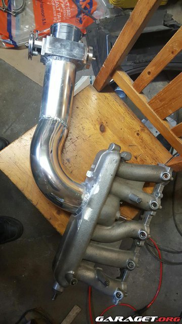

Fick ett sms av polaren idag med en bild på mitt färdiga insug smile
https://www1.garaget.org/gallery/images/119/118144/118144-2617fe4b46c126bbdf544f0547e42eac.jpg
Vanligt rakt insug med 3,5" påsvetsat

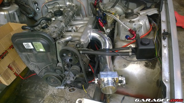

Skönt när man ser att det händer lite. Hämtade insuget o monterade det lite löst för att se så det blev bra.
https://www1.garaget.org/gallery/images/119/118144/118144-281ad39fe8e64f7f5ef9783fcf49b350.jpg
https://www1.garaget.org/gallery/images/119/118144/118144-ed0f273b898ffffb45b7e281ffda5479.jpg
Blev helt okej med placeringen av spjället så nu har jag beställt hem en IC och rör, böjar samt V-bandsflänsar i aluminium. Så kommer svetsa om ICn så den får V-band och sen bara ha slang från turbon och på spjället.

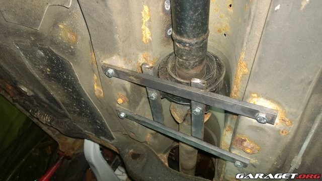

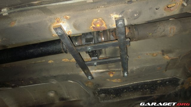

Sen kom polaren förbi med kardan till mig med så jag kunde hänga upp den också. Byggde ett eget fäste till stödlagret som nu bara ska svetsas ihop men det dröjer nog några veckor då det är gatebil på Mantorp nästa helg och jag kommer vara där hela helgen.
https://www1.garaget.org/gallery/images/119/118144/118144-63e52881a3b7c56ed620bd8c0dcaad7f.jpg
https://www1.garaget.org/gallery/images/119/118144/118144-69c84aac6476046fe34e8d03dafea52d.jpg

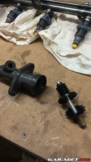

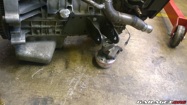

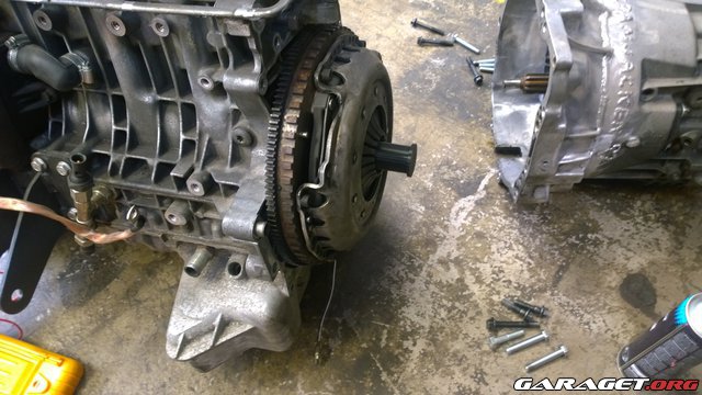

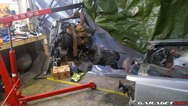

Litet bakslag igår. Fick tag på det sista jag behövde till kopplingen så monterade det och började lufta allt. Bromsarna gick bra men när jag började på kopplingen så gick det mindre bra. Hörde hur det började spänna i tryckplattan och sen hörde jag hur det skramla till...
https://www1.garaget.org/gallery/images/119/118144/118144-03f84fd95b194caba0cf6f45e3c4169a.jpg
Slavcylindern delade på sig... Så nu får jag lyfta ur motorn o dela på lådan så jag får ut delarna som ligger kvar i svepet

Antar att rörelsen blev för lång som gjort att den delade på sig?
Lastbilsschaffis
886 Inlägg
12 oktober 2015
#86
Jo jag hade glömt att kontrollmäta en extra gång. Måste distansera lagret med ca 15 mm. Nu kunde lagret bara trycka 6 mm på tryckplattan innan slaven maxade och delade sig hmm Köpte ju färdigt kitt men tror han bytte och skicka med en ny slav och att han kört med en förlängd i sin tidigare.

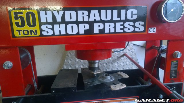

Nästan bara motgångar denna helg. Det ända som gick bra var det jag började med..
Beställde hem lite delar förra helgen så jag skulle ha lite att göra nu så jag kunde få i motorn igen.
Började med att pucka om sintern. Kanske lite stor press men det funkade wink
https://www1.garaget.org/gallery/images/119/118144/118144-d52caf4fe753233a4c53e19325272cdf.jpg
Och sen att få dit den var inga problem.

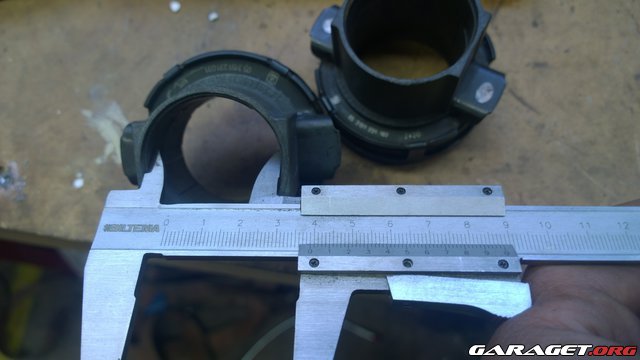

Sen kom vi till ett av problemen.. Skulle sätta dit det nya uttrampningslagret och då tog det stopp. Det nya var 1mm mindre än det gamla
https://www1.garaget.org/gallery/images/119/118144/118144-8c21ee97694d632882d17f510bea9922.jpg
https://www1.garaget.org/gallery/images/119/118144/118144-73b39c2db130f114afaf5eee487f4822.jpg
Vet inte om LMR fått hem fel sats med lager eller vad det nu är. Väntar på svar.

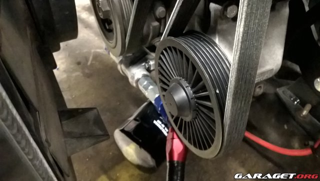

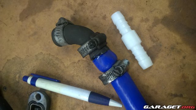

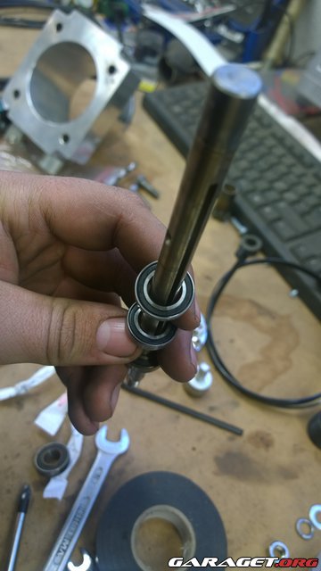

I väntan på delar så tänkte jag göra i ordning mitt gasspjäll. Så jag tog isär hela alltet för att byta lagren som råkade bli brända då vi svetsade insuget och glömde ta bort spjället tongue När allt var isär och jag tog fram nya lagrena så var det ju fel. KL har tydligen 2 sorter och det beror tydligen på slumpen om du får rätt direkt om man inte meddelar vilket spjäll man har eller köper det samtidigt. Det löste sig efter lite mail men tråkigt att jag behövde vänta en vecka till för att kunna fixa just det.
Finns tydligen spjäll med 10 o 12 mm axel. Jag har 10 mm i mitt.

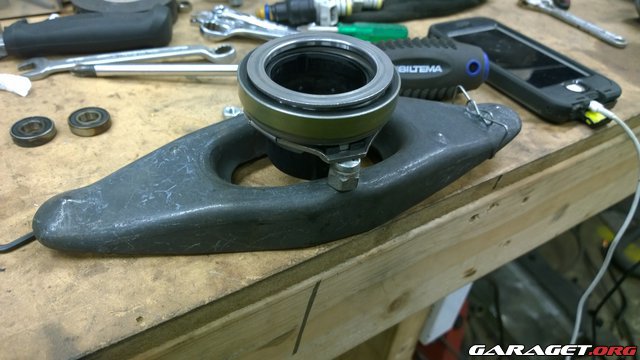

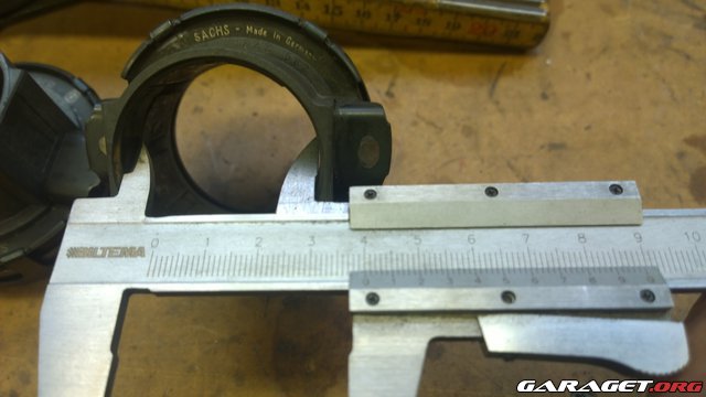

Och sen kommer vi till mitt urtrampningslager. Efter att LMR skickat fel 2 gånger så köpte jag från tyskland istället. Fick fel en gång därifrån med men sen fick jag rätt. Tog bara en månad eller så. Efter det så fick jag göra en distans för att få fram det. Grejen var ju så att jag köpte ett färdigt kitt men förra ägaren till lådan skickade med en ny slavcylinder istället för den som var förlängd som han kört med vilket resulterade i att när jag skulle lufta kopplingen så tryckte jag ju isär den. Men efter mycket mätande så blev det bra.
https://www1.garaget.org/gallery/images/119/118144/118144-13ca5ffa7c6c136089b70ca38affbd86.jpg

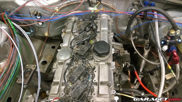

Sen så har jag börjat dra sprutet med. Här har jag gjort i ordning härvan till spolarna.
https://www1.garaget.org/gallery/images/119/118144/118144-ea8061d4f23358bc820ac325db799844.jpg
Som det ser ut just nu så är spolar o spridare inkopplade. Sitter o kollar på vilka givare som ska ha 12v o vilka som ska ha 5v just nu. Satt på insuget igen för att se så kabeldragningen blir rätt.
https://www1.garaget.org/gallery/images/119/118144/118144-d5265c62c34e5d6538c934eb679ec57e.jpg

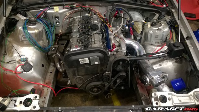

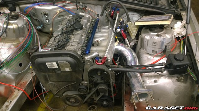

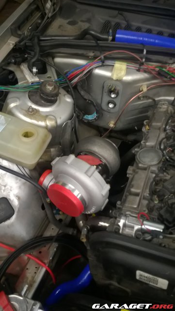

Några bilder nu då smile

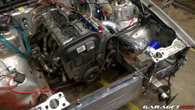

Motorutrymmet som det är nu. Kablarna ska tejpas framöver men vill få igång bilen först ifall något måste åtgärdas.
Har ju halva delen av trycksidan klar. Ska försöka hitta en turbo snart så jag kan fixa den sidan med wink
https://www1.garaget.org/gallery/images/119/118144/118144-67c8cec896a3cfb4ca7caa6c23b1c947.jpg
https://www1.garaget.org/gallery/images/119/118144/118144-b4581982a0cd83c6ddcbcf80cfefb226.jpg

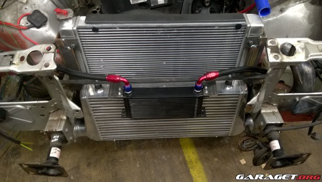

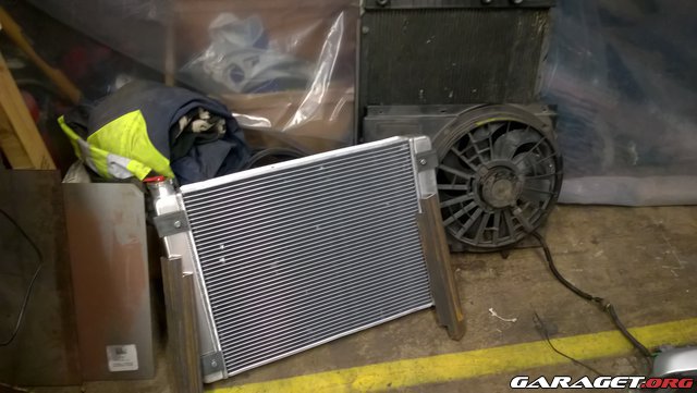

Nya kylaren. Ska modda originalfläkten så den får plats på också.
https://www1.garaget.org/gallery/images/119/118144/118144-ed91dff5727fb15154ae88d2615687a3.jpg

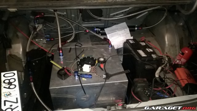

Allt klart i skuffen. Ska ju snyggas till lite så klart smile
https://www1.garaget.org/gallery/images/119/118144/118144-4bbc342138eaf05ae904235334b38ced.jpg
Det är allt för nu. Ska försöka sno en svets i garaget i veckan o sätta fast kylaren med smile

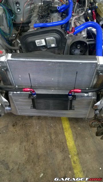

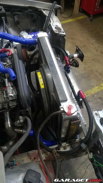

Sådär ja. Nu är kylaren på plats och olje kylet temporärt upphängd
https://www1.garaget.org/gallery/images/119/118144/118144-87b20c2f94b186c7b9ca7e339890a348.jpg
Fick plats med original fläktpaket med vilket var skönt smile
https://www1.garaget.org/gallery/images/119/118144/118144-a79a4e98a28734414b5dab29717a0dcb.jpg
Ska försöka åka förbi Hydroskand i veckan o pressa slangarna till oljan så jag kan sätta dit termostaten också.
Väntar på svar om en turbo just nu med. Kommer nog bli en TB60-02 om det blir ett bra pris wink

Får man fråga var du har fått tag på kylet nånstans? smile
Lastbilsschaffis
886 Inlägg
12 januari 2016
#99
Köpt på KL. Har för mig att det var denna. Det är en "cheva" med 32mm anslutning iallafall. Bara kolla att måtten stämmer smile
http://shop.klracing.se/sv/artiklar/275 … tnet-.html
"Man måste plocka isär något för att kunna lära sig att sätta ihop det igen"

Lite mer småpill klart
Oljekylaren sitter nu fast ordentligt Och ledningarna är dragna
https://www1.garaget.org/gallery/images/119/118144/118144-45051f870c8963ba56182b5b100c1a41.jpg
Oljetermostaten fick plats den med
https://www1.garaget.org/gallery/images/119/118144/118144-8cbf86fd484d6123bfe99b04ce88cb4a.jpg
Fick göra en specialare för att koppla in vattnet på baksidan av toppen då jag inte har några av dem ledningarna kvar wink PVC rör och superlim smile Hoppas det håller
https://www1.garaget.org/gallery/images/119/118144/118144-0399b01bbc7cbf962f0df716fbb1575e.jpg
