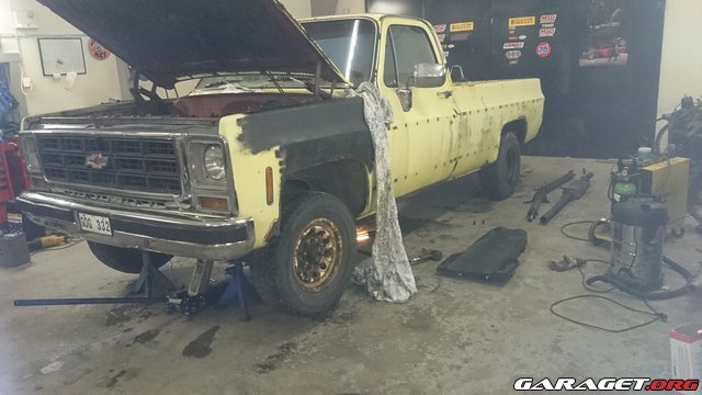

Fått tag på en provisorisk låda nu, en 350 låda blev det:) ska sättas på i helgen sen i med motorn och bygga växellåds fäste och kardan från vanen ska kortas och balanseras:) bilder kommer big_smile

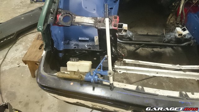

Snickrade ihop en hydraulisk handbroms idag, får se om den funkar :p varför köpa när man kan bygga själv?smile
de dära stämmer så hjävla bra vrf köpa när man kan bygga själv och lära sej och sköj om inte annat !

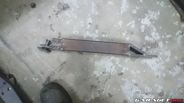

https://www1.garaget.org/gallery/images/171/170877/170877-eff2e2b05193511aafac12dc71303c7b.jpg
Växellåds fäste,(halvklart)

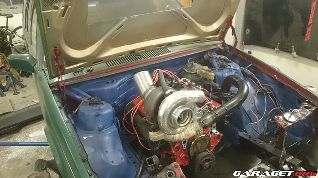

https://www1.garaget.org/gallery/images/171/170877/170877-d3c04f0f279b7ab1394bbaf57da7f3a7.jpg
Motorn monterad med nya lådan, blev en 350 låda, även börjat på soppa systemet 044 pump monterad och fuelcell.

Nej nej nej, det är en kompis som jag fick lådan av om jag bytte ut den mot en 700 låda:)
