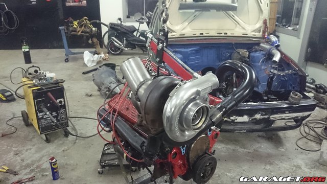

https://www1.garaget.org/gallery/images/171/170877/170877-cd23fb88f20c563dc8bb12e0703f92b8.jpg
började såhär med dubbla t3t4 turbos men ville köra med en, så tillslut fick jag tag på en hx55 turbo smile

https://www1.garaget.org/gallery/images/171/170877/170877-2ccf35f36e56a021b137641f1a21e1f1.jpg
byggde om grenrören och gjorde en t4 fläns smile

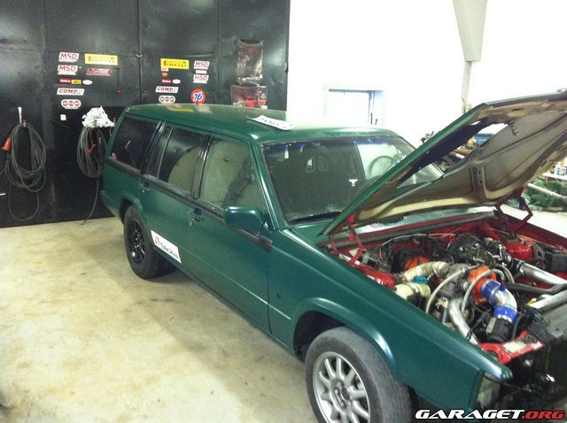

så ser bilen ut just nu, har gjort allt själv på den med hela 1050kr i månaden och diverse små inkomster, bygger det mesta själv av vad jag kan hitta smile

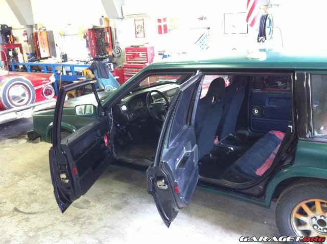

insidan = 2 st cobra sportstolar och simons 5 punktsbälten, samt rensad från allt onödigt smile

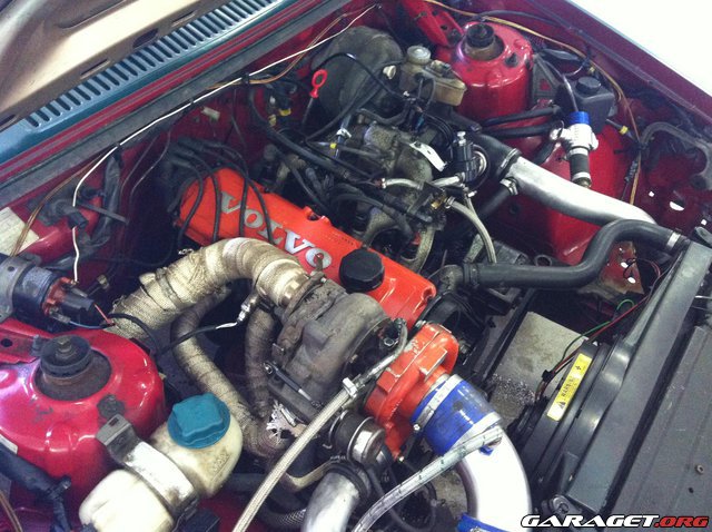

Gamla motorn bestod av egenbyggt grenrör t3t4 turbo 398 spridare BTR oljekyl stora 940 ic och stora 940 kylet och en massa laddtryck big_smile 1,6 bar, 4-puckad ofjädrad sinter i en m-47 och svetsad diff smile gjorde 13 sec på 402m på kjula dragway smile

Efter jag lackade den, gjorde det själv utomhus med fasad färg, tjock som satan.. kommer nog inte rosta på ett tag allefall smile
