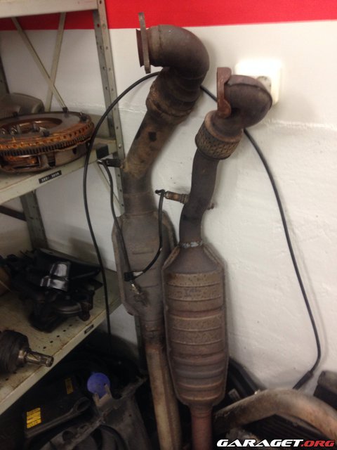

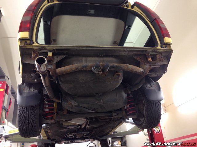

Demonteringen av gulingen rullar på, nte så kul dock å lägga upp bilder på saker man tagit bort bara.
Däremot såg det här kortet lite kul ut efter att jag ställt downpipet jag precis skruvat ner och jämförde med det jag ska skruva dit ;D
https://www1.garaget.org/gallery/images/131/130489/130489-82ecdbcd9f99a53286f211a2553ec66d.jpg

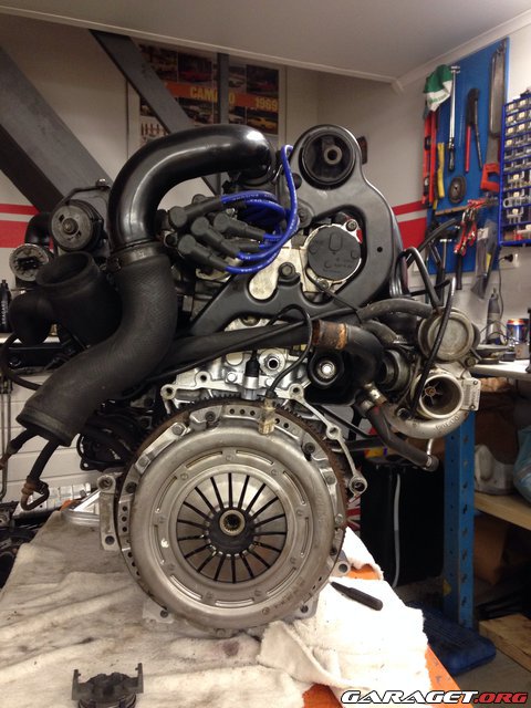

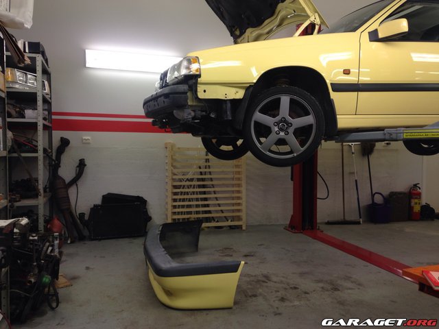

Nu ni pojkar å flickor!
Nu är gulingen motorlös, gick upp lite tidigare idag så jag fick det gjort.
Så nu ska insug och turbo med lite diverse småsaker flyttas över till den nya motorn.
Fick oxå tag på ett nytt 850R kopplingskitt som kommer om nån vecka framöver, då äre bara å skruva ihop och skicka upp under huven igen big_smile
https://www1.garaget.org/gallery/images/131/130489/130489-b55fc5a707f9c38eb7dc66a59d57e341.jpg

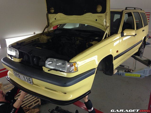

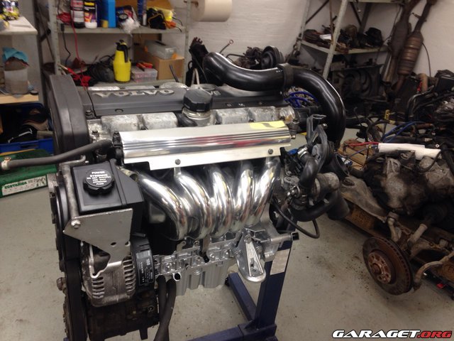

Helt still står det inte, fortsatt montering av kringutrustningen på motorn rullar på, snart bara kopplingen som fattas så jag kan montera ihop motor och låda å sänka ner det över subframen.
Fick även lov å testa hur det vart och se ut med frontläppen jag vann på vparts julkalender, blir lite fel tolkning på bild men såg grymt ut i verkligheten:)
Blir bra dethär tror ja ✌️
https://www1.garaget.org/gallery/images/131/130489/130489-d2a7978a2331e1ad067c67e3dbf9707e.jpg
https://www1.garaget.org/gallery/images/131/130489/130489-055b73c6c9db537a0747ed92612d1568.jpg

Är läppen i ABS plast?  Passform?  Tänkte ha en till min senare. Men tråkigt om alla skaffar samma xD
Ljuva 90-tal
1 128 Inlägg
30 januari 2015
#225
Du är mer ovanlig om du inte har en. wink Vet inte vad jag tycker om den.
Nöjeskör närproducerat

2 005 Inlägg
30 januari 2015
#226
_Blue_Speed_ skrev:
Den var ju stort ha begär när den inte såldes på varenda sida etc. Man får väl göra något annat som sticker ut evt xD

30 januari 2015
#227
Extrazz skrev:
_Blue_Speed_ skrev:
Du kan ju alltid byta till en 850 front från -92.. wink
Förövrigt sjukt snyggt med läpp, även om det är ganska vanligt smile
Finland - Lite Enklare, Lite Roligare.

2 005 Inlägg
30 januari 2015
#228
Gitarrmetarn skrev:
Extrazz skrev:
BTCC kofångare kanske?
321 Inlägg
30 januari 2015
#229
_Blue_Speed_ skrev:
Läppen har min pappa köpt till sin olivgröna t-5r och kommer inte användas på min gula.
Men jag skulle helt klart kunna tänka mig en då det såg bra ut, det är ju alltid avtagbart:)

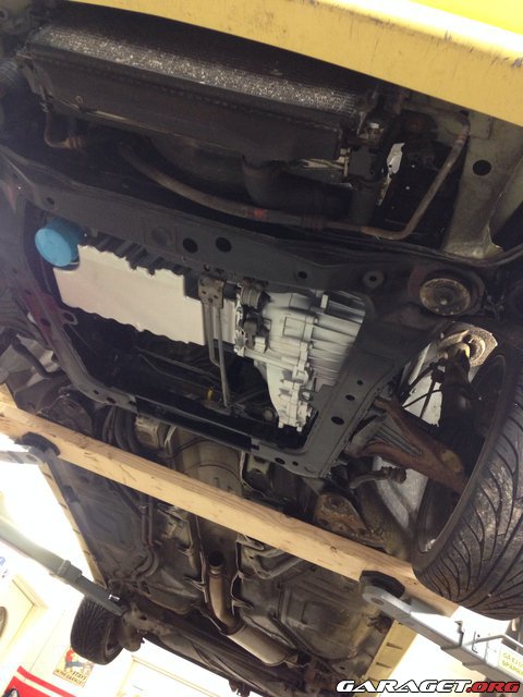

#230

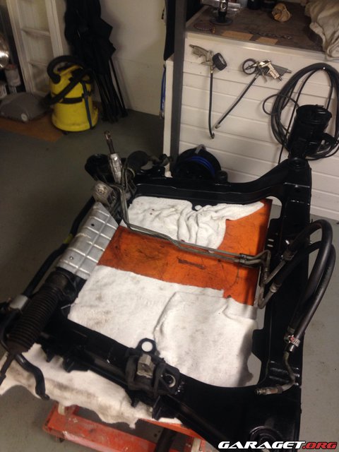

Styrväxeln har hittat sin platts på subframen smile
https://www1.garaget.org/gallery/images/131/130489/130489-ee8468b746c6d6aa6315fa4f11b48d14.jpg

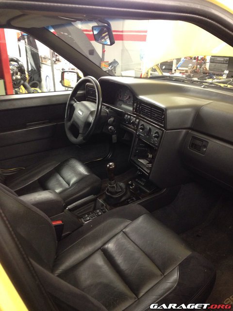

Lite saker som hänt i helgen och i veckan.
Monterat:
Pedaler, mittkonsoll t-5r, kopplingshydrauliken, vxl spaken med t-5r knopp och vxl virarna.
Fick även hem kopplingen idag så skruvade på den oxå.
Det är nära nu känner man, kan knappt bärga mig tills man får vrida på nyckeln:D
Får se hur långt jag kommer nu i helgen men siktar på provstart i te nu med nästa helg ! smile

#233
Inredningen är bara så vacker! Man börjar längta till sommarn av att titta på den. smile

321 Inlägg
12 februari 2015
#234
Ja, det är därför jag inte vill ha tooning på rutorna, så fint å kunna gå förbi och titta in i den smile

Ljuva 90-tal
1 128 Inlägg
12 februari 2015
#235
Helt rätt tycker jag! En T-5R inredning är ingenting man ska gömma. Svårslagen. Instrumentbrädan på 850 är ju inte fy skam heller. smile

321 Inlägg
14 februari 2015
#236
indeed smile

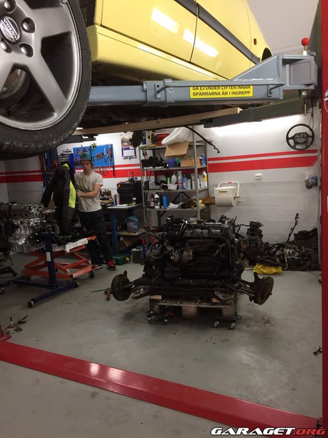

23 februari 2015
#237
Peppar peppar ta i trä!
Kan glatt medela att gulingen nu spinner som en katt utan några som helst felkoder, vart en lyckad konvertering så här långt big_smile
