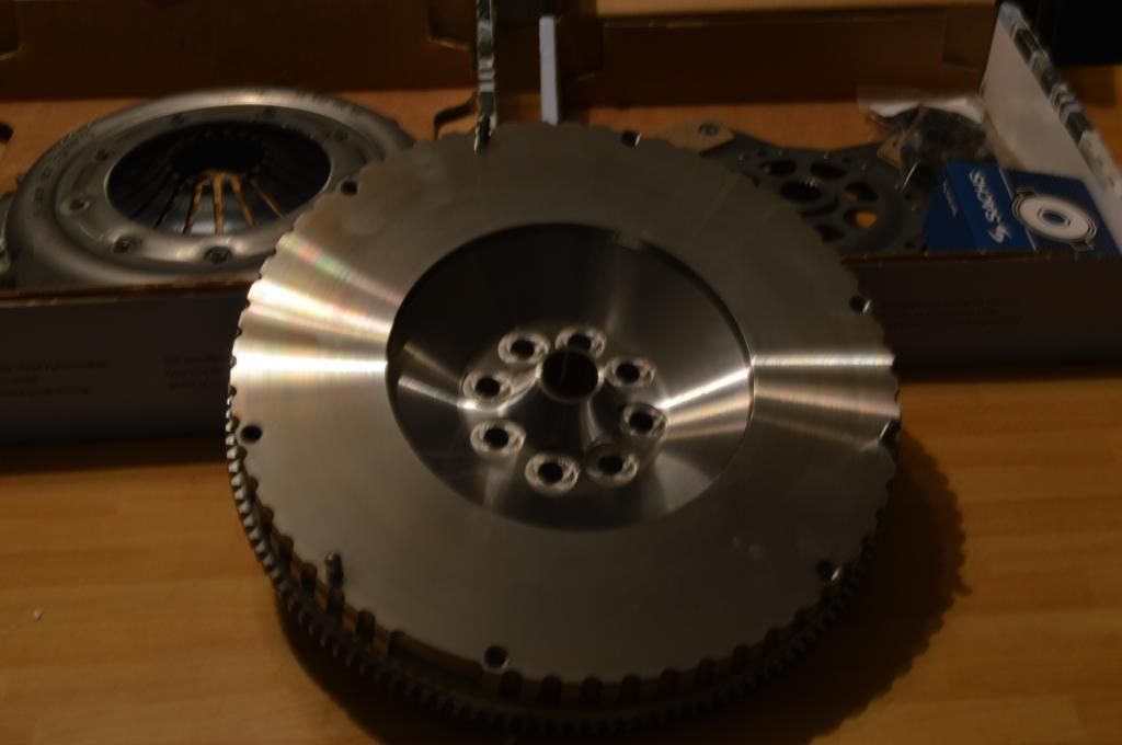

Passar på att updatera! hänt en hel del saker och hunnit med att fokusera lite mer på bilen nu när de ändå är semester ett litet tag
Fått hem lite gosaker idag som bestog av Nya kopplingskitet och Olja till motorn även fått reda på att vevstakarna är på g hem och frågat efter offert på borrning av block och lite pul med topparna.
Blev dock inte kopplingen som jag skrivigt tidigare och i profilen alltså sachs RCS kopplingskitet för 2 eller 3 lameller, va lite knepigare än vad jag förväntade mig, skulle mäta en massa på motorn där svänghjulet skulle sitta samt på axeln in till V-lådan etc fanns färdigt svänghjul till de men av olika skäl så skulle man mäta tydligen så gjorde de lätt för mig och beställde ett vanligt färdigt kit som får ligga och vila tills man fått ihop motorn igen..
Drog även iväg en beställning på lite An-kopplingar igen så man kan fortsätta med soppasystemet, tanken är att bli klar med iaf dragning från tank till catch, catch till pumpar och pumpar till filtren efter de ska jag börja kolla lite på från filtren till motor få se hur man kan göra de snyggt med slangdragningen från baljan och fram.
Råkade även trycka bekräfta-knappen till ett par SRM RS6 agg också som ska få andas åt min lilla motor få se hur de går.

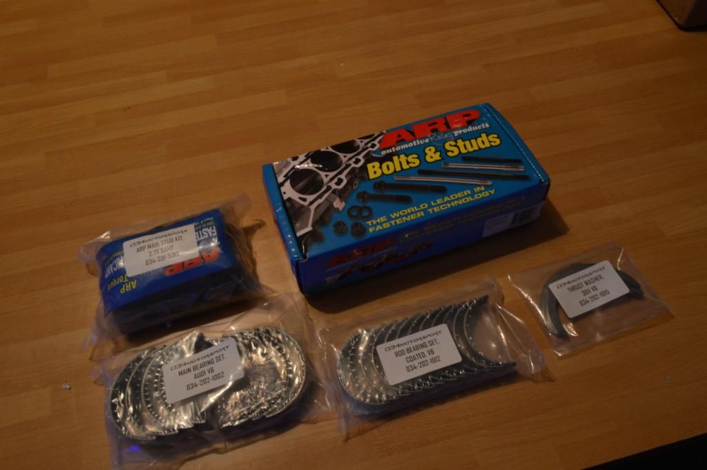

Ja nu va de bra länge sen man gjorde en updatering känner jag, tänkt göra en ett bra tag nu men aldrig kommit till skott, men nu så.
Inte hänt så himla mycket faktiskt måste jag erkänna då jag bara har väntat på att delar ska komma hem innan man ens kan börja på riktigt...
eller ja och andra sidan så har man kunna gjort lite fästen för nya oljekylaren och fixat lite mer med bränslesystemet men men känner lite att jag vill göra allt på engång istället för att göra de pö om pö få fort en del av massa delar kommit hem.

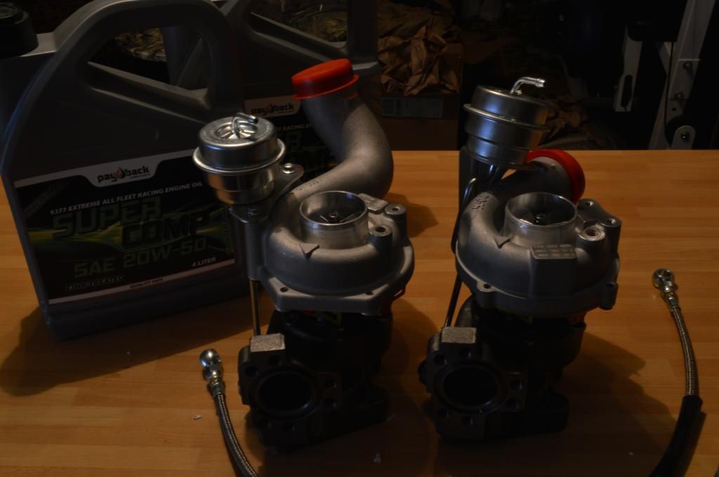

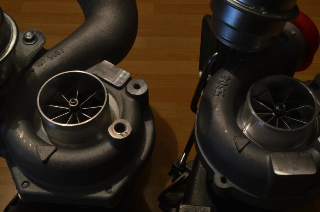

Har iaf trillat in en hel del grejer sen sist jag updaterade så som lager, bult, turbo och lite annat smått och gott och väntar nu bara på kolvar så kan jag skicka iväg blocket och topparna för lite massage.
Tagit beslutet att skicka iväg grejerna till Smedjebackens maskinservice som ligger ett stenkast i från mig som håller på med motorrenoveringar och andra saker och har fått ett bra utlovande från vänner osv så gör ett försök plus att man får alla grejer dittsatt ordentligt samt balanserat, lika bra att få allt fixat ordentligt så inte de rasar något igen.
Har även fått ett förtroende för Maxxtuning och deras sprut och bestämt att de sprutet kommer få styra min bil här dan efter och kommer skicka ner bilen dit när allt är färdigt.
http://i1074.photobucket.com/albums/w407/Luckard/DSC_0182_zps14519818.jpg
http://i1074.photobucket.com/albums/w407/Luckard/DSC_0185_zps06d0e579.jpg
http://i1074.photobucket.com/albums/w407/Luckard/DSC_0187_zps1fa4fac8.jpg
http://i1074.photobucket.com/albums/w407/Luckard/DSC_0190_zps886afb3a.jpg
http://i1074.photobucket.com/albums/w407/Luckard/DSC_0188_zps90aabdb4.jpg

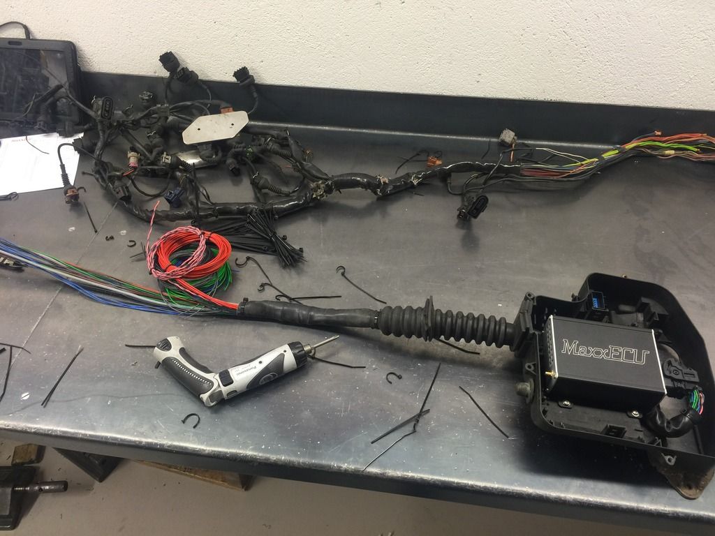

Hallå! liten tråkig update igen då.
Som ni vet så lämnade jag in motorn och alla grejer för nån vecka sen och lovade jag skulle ta lite bilder osv nästa gång jag va förbi för att lämna kopplingen och lite andra saker.
Nu när jag va förbi och lämnade kopplingen osv så fick jag se att gubben inte hade börjat med motorn än så va ingen ide att försöka ta nån bild ens hmm
hoppas han börjar snart då de börjar på dra ihop sig, känns som att dessa månader som är kvar kommer springa iväg..gjort en lista på vad som är kvar att fixa innan man kan starta bilen och det är rätt så mycket så som elsystemet, bränslesystem och massa saker att inhandla.
Har jag haft rätt så bra kontakt med Maxxtuning som ska få äran att mappa min bil, supportat mig med elen då man blir något snurrig då man har massa dubbelt av saker och vissa behöver man inte ha med och visa grejer måste man göra massa special med men börjar på att lösa sig nu!
Plus att jag har bokat tid för mappning "18maj" smäller de och måste försöka bli klar med bilen c.a 1mån innan då jag ska logga allt men speciellt för VVT'n då dom ska implentera detta så de är förberett tills jag kommer ner och dom behöver nån vecka på sig för att fixa de smile

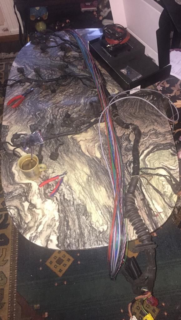

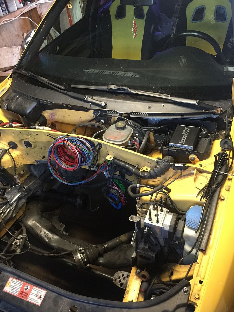

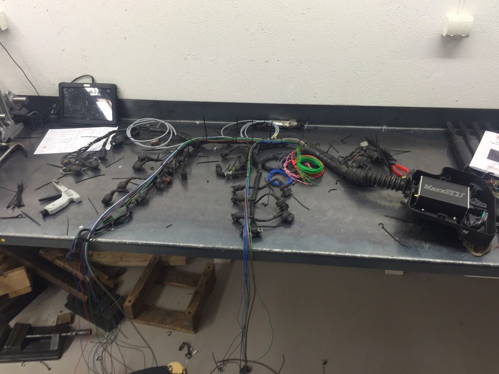

Sorterar upp lite kabel som jag ska använda mig av och kikar igenom om vilka kablar jag ska ha kvar från gamla stammen.
http://i1074.photobucket.com/albums/w407/Luckard/Mobile%20Uploads/2015-01/7E3847A7-4F4A-4620-94A4-DB4F81E3D225_zpsfgqu2xbp.jpg

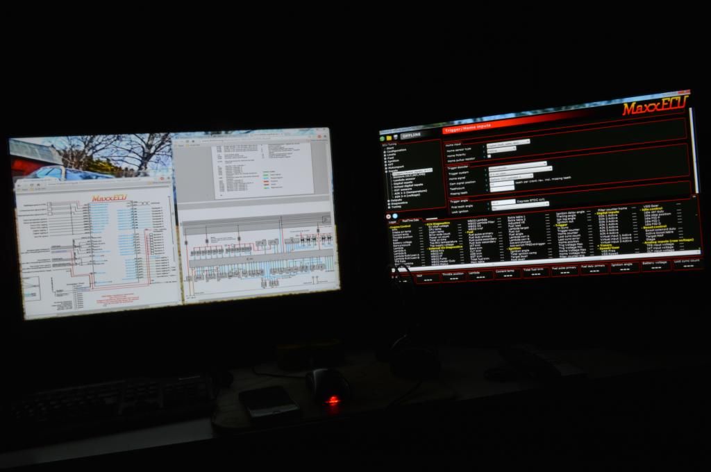

lite schemaläsning av nya samt gamla elen plus ställa in lite saker i mTune, blir något vindögd efter ett tag och tänka går inte heller så bra då saker blir skeft från teori till praktik...
http://i1074.photobucket.com/albums/w407/Luckard/DSC_0276_zps816d5c96.jpg
Halvfärdigt med fördragningen av nya stammen, iaf sorterat ut vilka kablar som ska till vart
kommer säkert bli massa ändringar när man får gå igenom allt igen då man kommer på att man ska ha in fler saker som ska styras.
http://i1074.photobucket.com/albums/w407/Luckard/DSC_0280_zps72236844.jpg

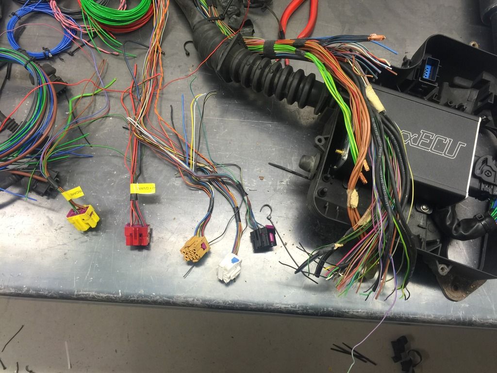

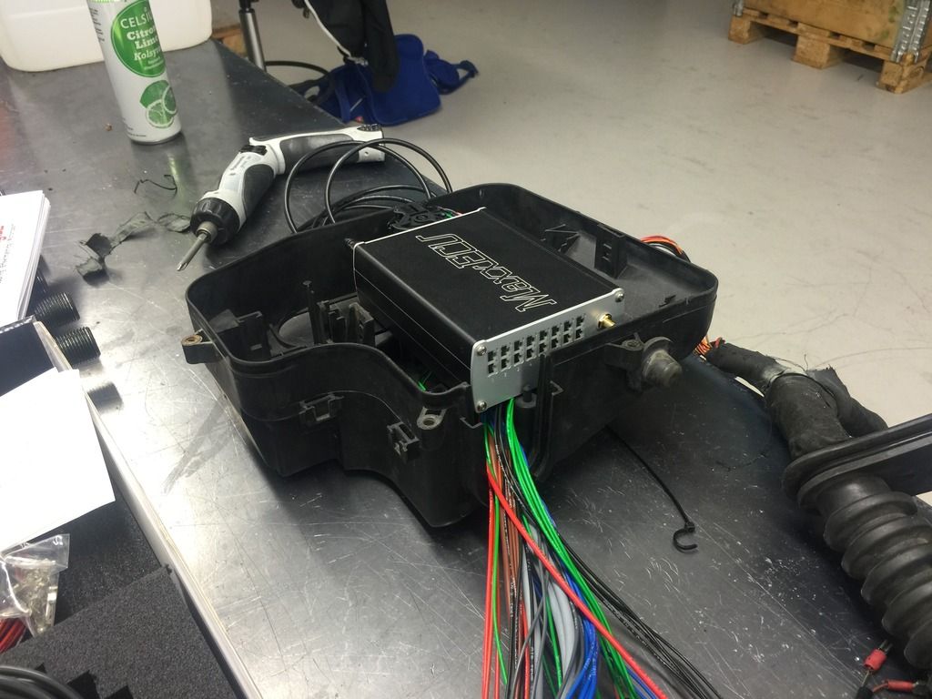

243 Inlägg
24 mars 2015
Hallå! börjar med att be om ursäkt för att de tar sån lång tid mellan alla updates trots att de händer nja iaf ganska mycket måste jag få säga..men är mycket jobb och sen har fotbollssäsongen dragit igång ordentligt så försöker så gott man kan med att pula lite med bilen plus försöka updatera så mycket man kan... men nog med bortförklaringar.
iaf så har de tagit fart med motorn och har pratat ihop mig med gubben och allt arbete ska vara klart i slutet på denna månad så hoppas på att motorn blir de också. pga av att arbetet på motmorn blev försenat så har mappningen blivit framflyttat, inge datum spikat ännu men har iaf hört av mig få se när man får prata ihop sig om något datum.

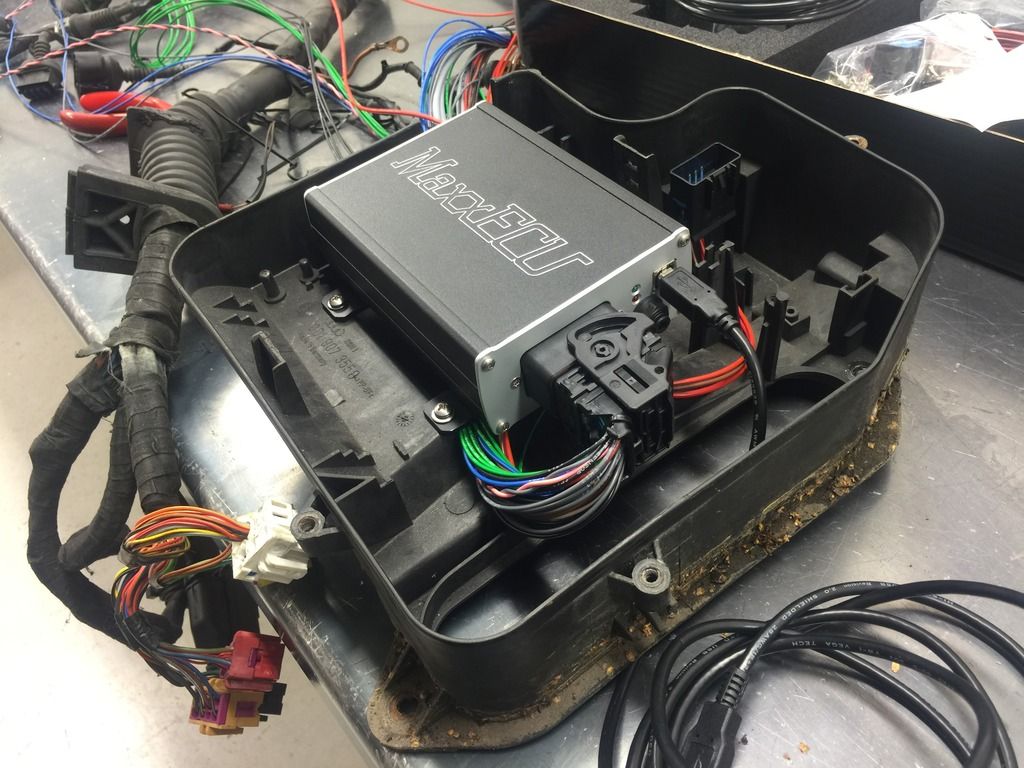

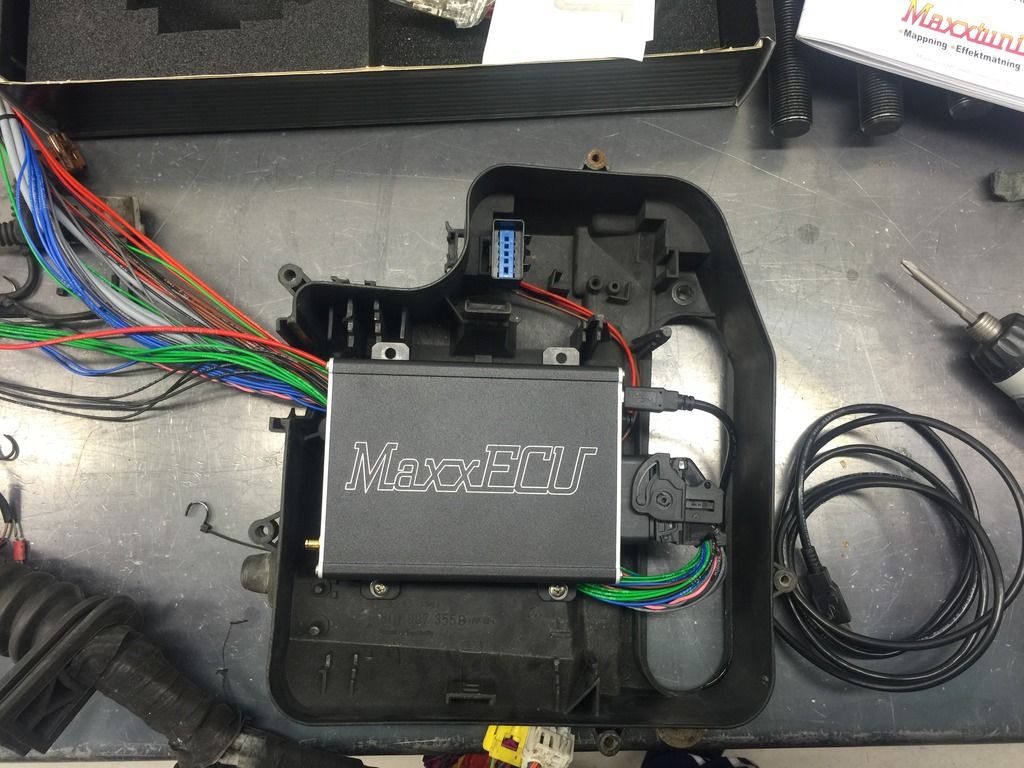

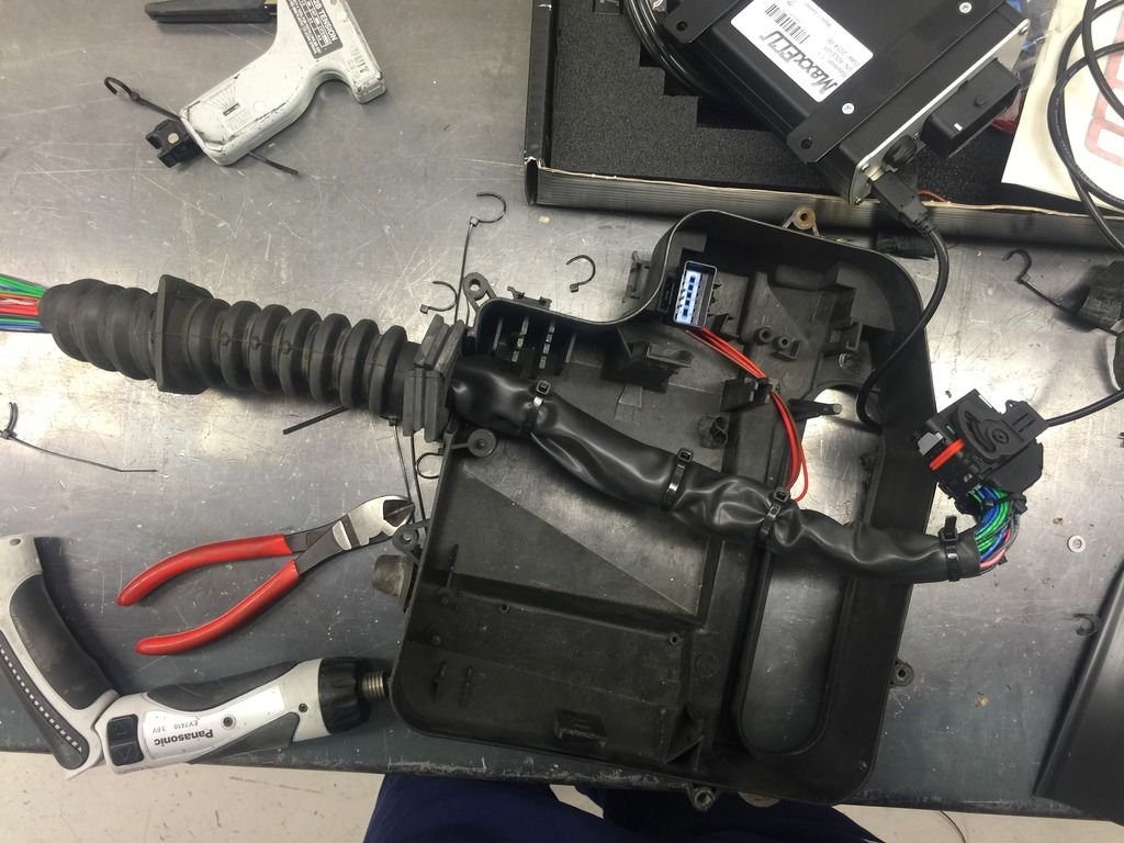

börjat på ordentligt med elsystemet och tittat lite på hur jag ska ha allt, placering av ECU'n blev där org sitter tog lite tid innan man kom underfund med om hur de skulle sitta men med lite
modd så fick man dit de iaf så man blev nöjd.
kollat lite mer på de som är kvar på bränslesystemet och lämnat iväg en ritning på koppen/locket till org-tanken till min "granne" som ska få göra en ny i Alu som de sen kommer sitta AN-kopplingar bestående av AN8 Tur sen AN8 retur alt. AN10 från catch osäker på storleken mellan tank och catch för att mininmera ev. tryck i catchen, tacksam för lite tips ang de vad ni kör för storlek..
Blev även ändrningar på vad jag kommer köra på för toppar och för den delen har trilla hem och kommer köra på 2.8 toppar samt kammar då de inte fanns material nog för att porta upp 2.7 topparna för att matcha Rs4-insuget
sen om jag nu ev. ska kunna nå mitt effektmål.
som sagt har hänt en hel del utanför updateringarna som jag egentligen borde har gjort fler av men har blivit färre och större då jag inte kan göra så jättemycket så länge motorn inte sitter i bilen och har tänkt flera ggr att göra allt då motorn kommer i men känner nu att de börjar på bli dags att ändra på de tänket och köra lite pö om pö så fort de finns lite tid över.
Lite pul med kabelhärvan på jobbet en kväll
http://i1074.photobucket.com/albums/w407/Luckard/IMG_0704_zpsoasoplok.jpg
http://i1074.photobucket.com/albums/w407/Luckard/IMG_0708_zpsvf3uhmmr.jpg
http://i1074.photobucket.com/albums/w407/Luckard/IMG_0705_zpssiozztaa.jpg
http://i1074.photobucket.com/albums/w407/Luckard/IMG_0709_zpsv2tpjwwx.jpg
http://i1074.photobucket.com/albums/w407/Luckard/IMG_0710_zpsmmeyzjji.jpg
http://i1074.photobucket.com/albums/w407/Luckard/IMG_0712_zpslruhyjvg.jpg
http://i1074.photobucket.com/albums/w407/Luckard/IMG_0713_zpsuh1legve.jpg
http://i1074.photobucket.com/albums/w407/Luckard/IMG_0714_zpsasrebylr.jpg

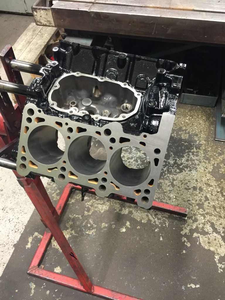

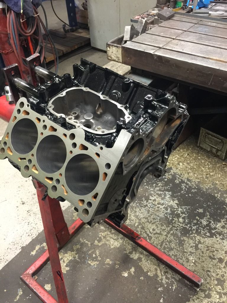

Lite sneak på hur bottendelen blev att se ut efter lite puts och färg samt borrning osv.
http://i1074.photobucket.com/albums/w407/Luckard/IMG_0791_zpswhxkwbqb.jpg
http://i1074.photobucket.com/albums/w407/Luckard/IMG_0792_zpseejtgljp.jpg

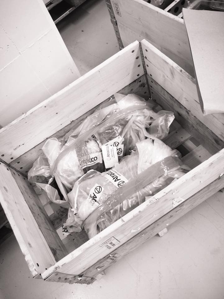

Lite tråkig bild men iaf 1par välbehövliga toppar som kom direkt till jobbet igår förmiddag
http://i1074.photobucket.com/albums/w407/Luckard/11076283_10152900542799580_641384667599639056_n_zpskr4eqqam.jpg
Får en liten känsla av att jag kommer ha en del att göra med detta....

lite halvt påbörjad rivning av inredning för kabeldragning..
http://i1074.photobucket.com/albums/w407/Luckard/IMG_0824_zpsbiogezbc.jpg
