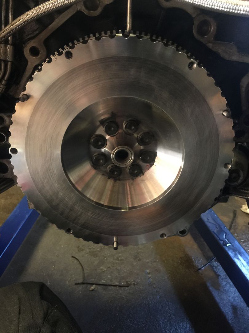

Nyputsat svänghjul och rengjort ordentligt och styrlagret ipressad

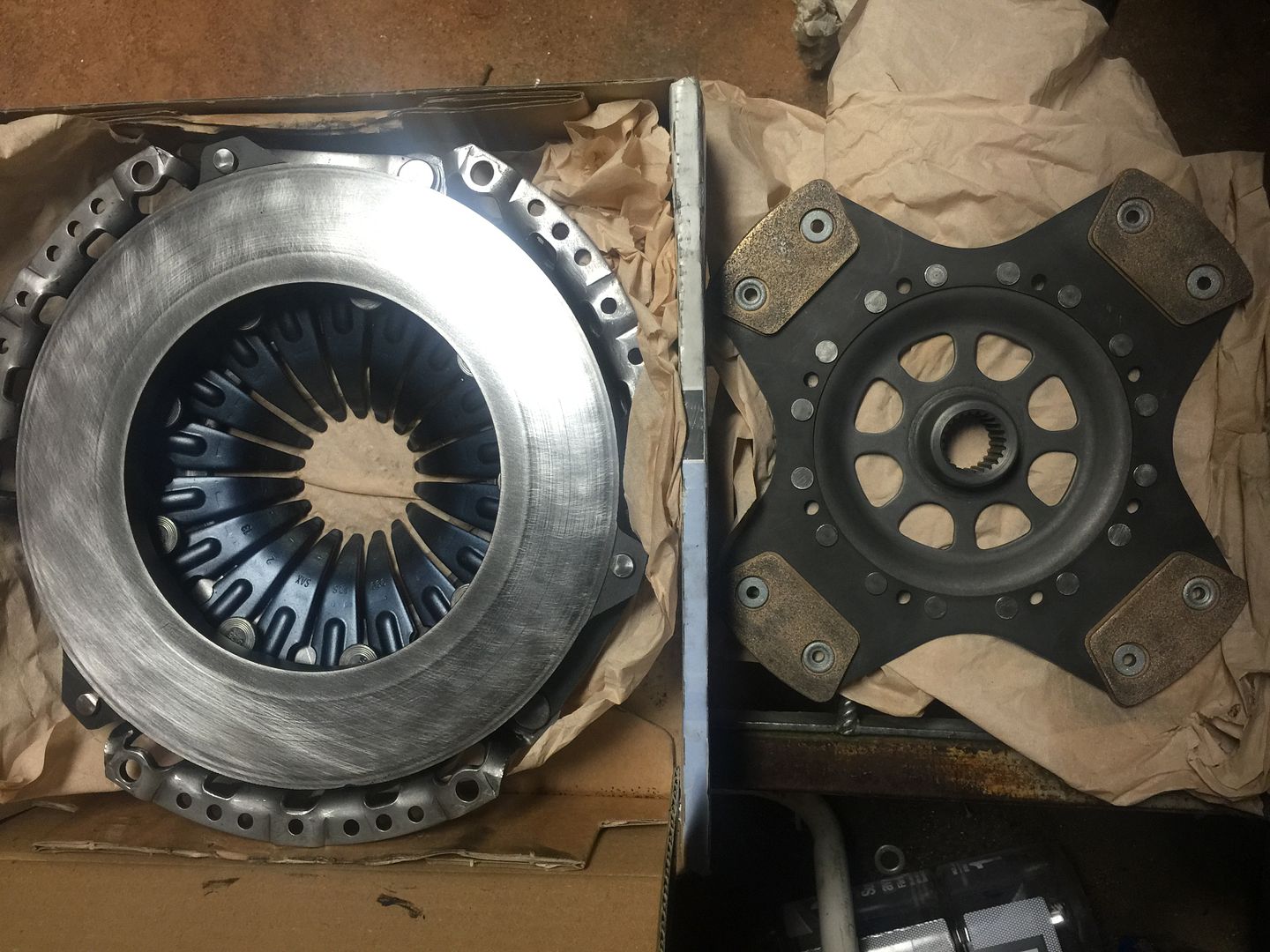

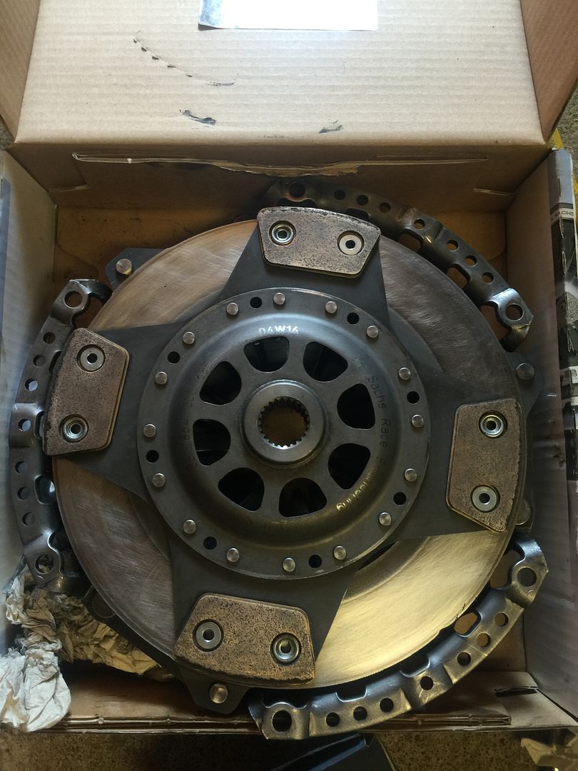

Även tryckplatta och lamell.

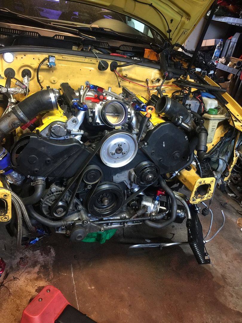

Motorn tillbaka i igen med alla grejer runt i kring, passa även på att fintuna lite mer på kallstarten/idle.
Efter att ha fått i motorn igen och fintunat lite så drog jag iväg en sväng för att kolla så att kopplingen va ok

slipade svänghjulet igen lite grann och rengjorde ännu nogrannare samt gav tryckplattan och lamellen ett bad i avfettning samt diesel.. torkade rent, värmde på lite försiktigt på puckarna så dom fick svetta ur sig lite men hade inte dragit åt sig så mycket.
där efter så tog jag och blästrade puckarna lite så pass att all förslitning förvann och nu är de poröst och fint igen.

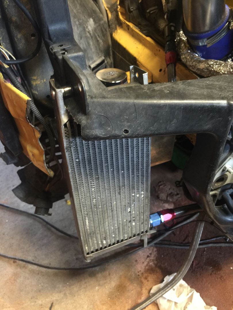

Motorn i igen och passade på att fästa upp oljekylarna till motorn samt v-lådan något bättre än med buntband och kortade
av slangarna till kylaren som är för v-lådan då den har setat framför vattenkylaren och nu sitter där OEM-IC har sin plats.

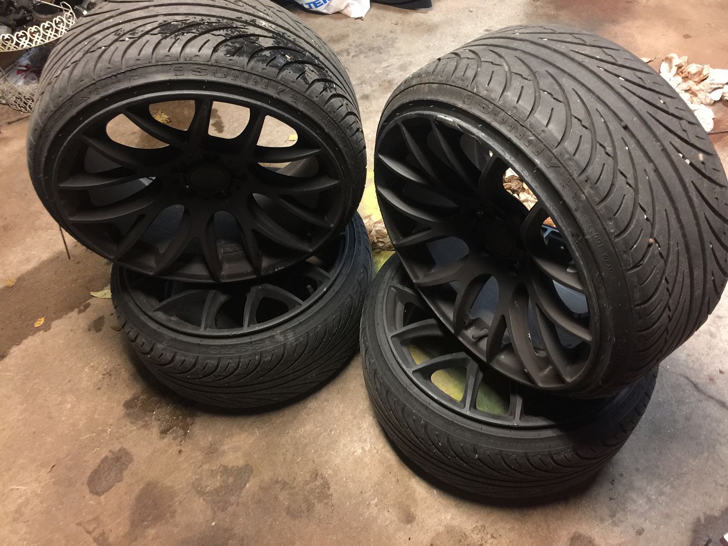

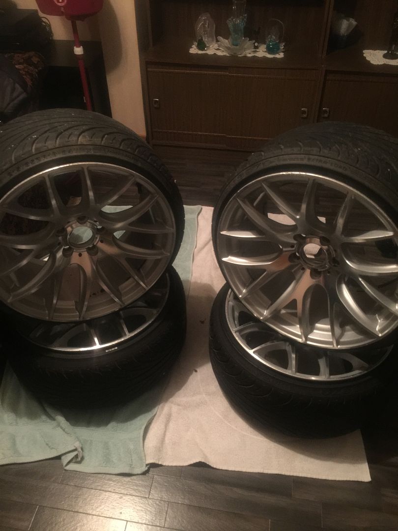

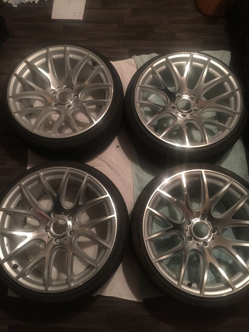

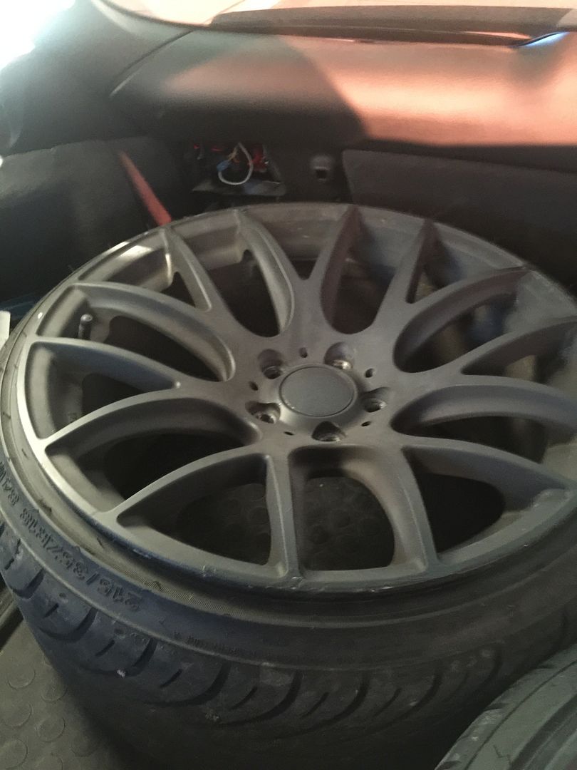

Skickade iväg mina RS6 fälgar och skaffade mig dessa istället som är av märket 3SDM 001 storlek 19" och 9,5" breda
förvisso plastidippade.
http://i1074.photobucket.com/albums/w407/Luckard/IMG_1474_zps2mzp8bha.jpg
http://i1074.photobucket.com/albums/w407/Luckard/IMG_1475_zpsyzniyvqx.jpg
så ser dom ut under plastidippen, tvättade av dippen pga ska lacka om dom helt.
tanken är att köra på samma koncept som fälgarna är nu fast i svart, som ni ser så är fälgen silver halvblank förutom "ansiktet" som är bearbetad/högglans och tänkte då köra svart halvmatt/blank där de är silver sen blanksvart där de är bearbetat/högglans. tänkte köra hela fälgen blanksvart men ville få de att se annorlunda ut gentemot andra fälgar i färgval.

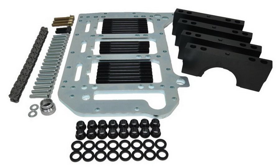

http://i1074.photobucket.com/albums/w407/Luckard/078-198-601SMC_zpspiquikh6.jpg
iom de där svaret och jäkla letande och lyckades hitta detta så kommer jag montera dit en stödgördel samt nya förstärkta överfall som ska få stärka upp de där lilla extra i motorn.
http://i1074.photobucket.com/albums/w407/Luckard/DSC_0001_zpsb6o4lftl.jpg
Helgen som va så tog jag ur motorn "igen" för att börja riva ner den igen, glömde lägga med de i förra uppdateringen..
Efter att ha kollat runt lite och ramlade in på de här med att betongfylla blocket så går planerna om att också göra de
för att förstärka upp blocket ännu mer och anledningen till de är för att blocket ändå så kommer bli tomt så har man chansen till att fixa till cylindrarna efter man fyllt blocket, försöka ta allt i en smäll.
Är dock inte spikat än med att fylla blocket då jag inte vet om de kommer bli bra eller inte, ska kika närmare på de när blocket är tomt. Håller iaf på att skissar lite lätt på vattensystemet så de blir att lira ihop bra om de blir aktuellt med fyllningen.

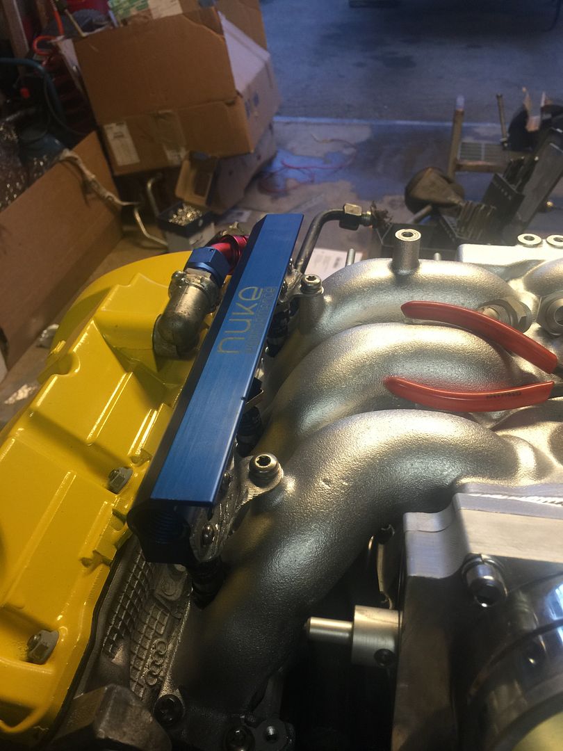

Hallå!

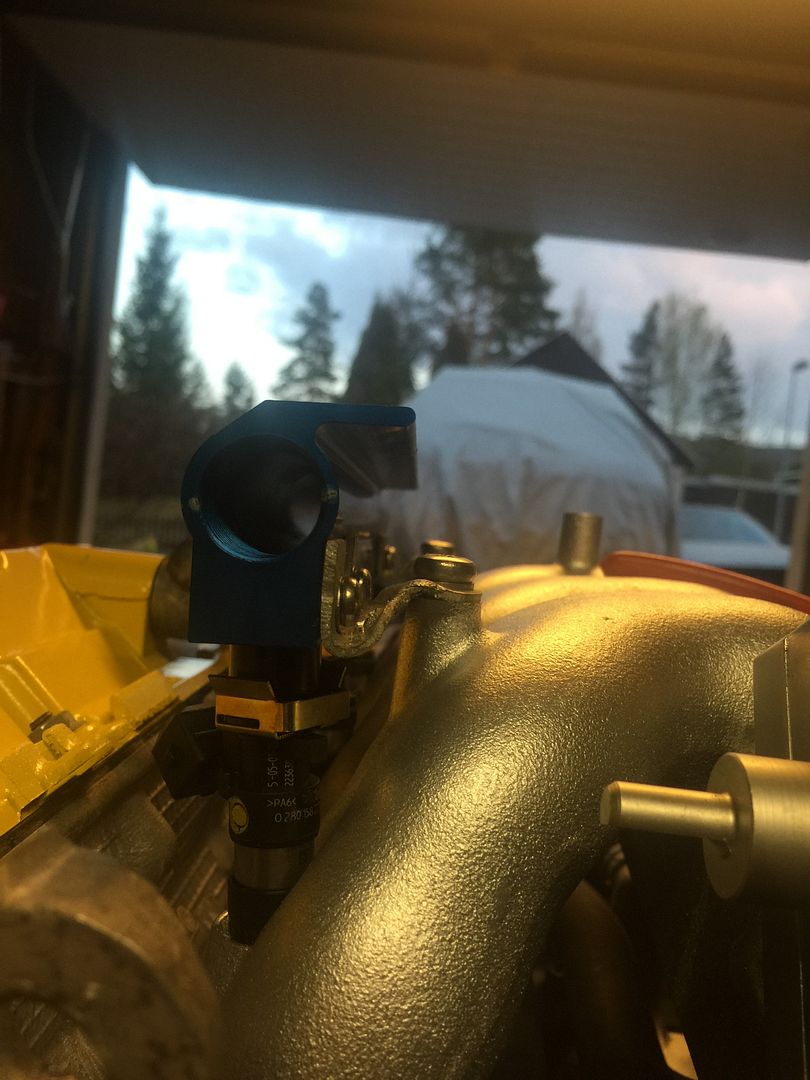

Är på G till Thero för att lämna iväg insuget med rails och spridare för att konstruera fram nå bättre fästen för railsen
och lite annat småfix på insuget få se vad vi kommer fram till, måste få till vinkeln på spridarna bra så man får en bra spridarbild ner i kanalerna.
Är mycket saker man tänker så här i efterhand som man skall fixa till för att bli bättre som man inte tänkte under tiden man byggde..som sagt första riktigt bygget jag gör och man lär sig hela tiden smile
http://i1074.photobucket.com/albums/w407/Luckard/Mobile%20Uploads/2015-05/1C91DB77-AD52-4202-A6D4-FA1959B2029B_zpstsjlwo7n.jpg
http://i1074.photobucket.com/albums/w407/Luckard/Mobile%20Uploads/2015-05/E8B5A335-B4A4-465C-88E6-34DF2A1729A4_zps6ockn5z1.jpg
Från tidigare uppdatering så ser ni hur fästerna ser ut idag..
Inte dom bästa och railsen sitter inte riktigt då man kan vicka på dom samt vinkeln på spridarna inte är dom ska heller.

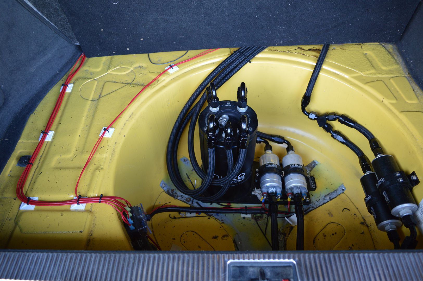

Även lite planer kring soppasystemet, kommer ev. bli lite förändningar t.ex omplacering av vissa saker
samt montera in mer saker i systemet.
http://i1074.photobucket.com/albums/w407/Luckard/DSC_0234_zpschb6k8s3.jpg
http://i1074.photobucket.com/albums/w407/Luckard/DSC_0235_zpsyhs9fefo.jpg
Så här ser de ut idag "bilder från tidigare uppdatering".

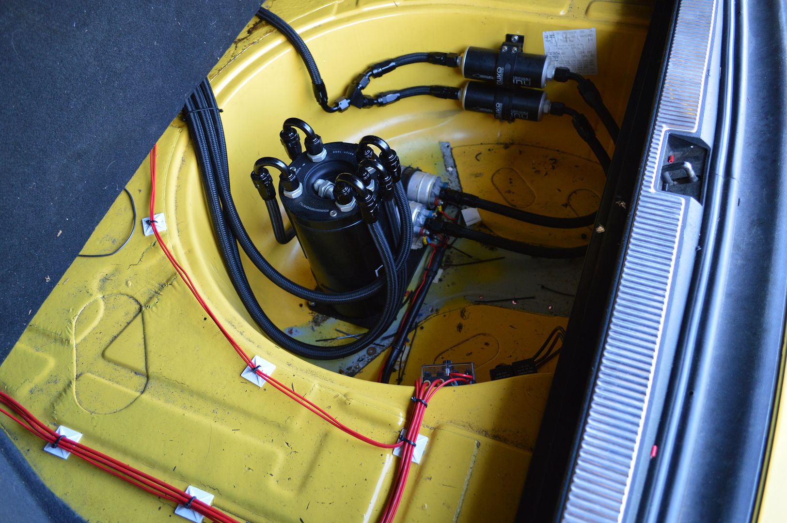

Planerna är att piffa upp baljan så de ser lite fräschare ut, komma på nån smart lösning för ventilation då de luktar rätt fränt i bilen, placera om "elcentralen" för pumparna, ev. dra om slangarna och installera en liten kylare nånstans. sammanfattning är att försöka få en cleanare installation av allting samt försöka försluta in/avskilja hela systemet i baljan så, så lite som möjligt är i anslutning till kupén eller vad man ska säga typ "brandvägg"
Motorn är fortfarande orörd sen jag plockade ur den ur bilen i väntan på att gördeln ska komma hem.
tills dess att kitet kommer hem ska jag försöka skissa klart bränslesystemet så jag kan börja på de lite smått.
Ha de!!!
