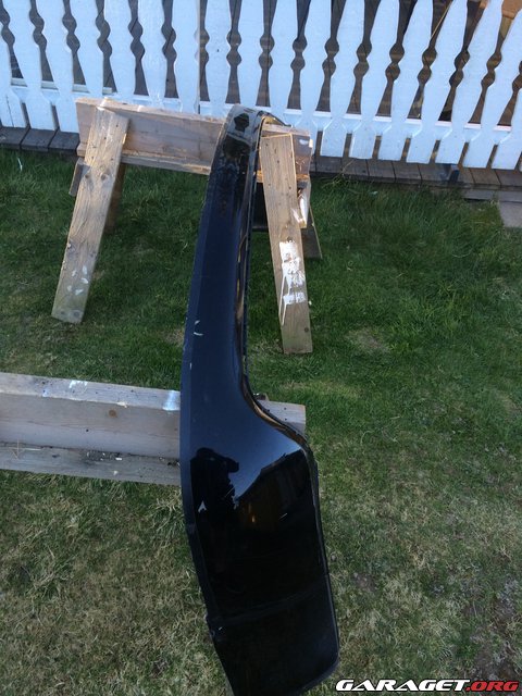

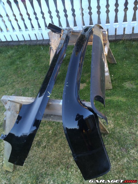

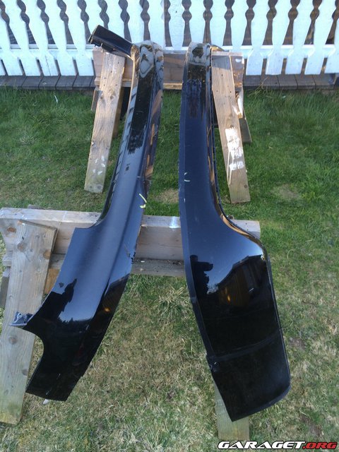

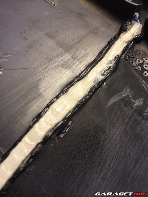

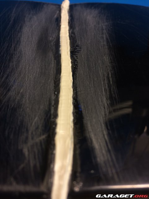

Hejsan, igår blev det lite tid över så jag tog tag i grejerna och började anta utmaningarna och provsvetsade lite bitar! Det är ju första gången jag ger mig in på detta så jag kommer väl pröva en del innan jag kör på riktigt. Men jag provade svetsa lite och pröva fram och tillbaka så la väl igen samma bit en hel del gånger och fångade några bilder på några av dom kanske inte blev på dom snyggaste eller hållbaraste utan bara för att visa lite!
Det jag använder mig av är varmlufts-pistol, en speciell PIP så den blir ca 9mm i diameter. Sedan använder jag en svetssko som man trär över pipen. sedan matar du ''svets'' pinnar och börjar svetsa.
Nödvändigt information är att dom delar som ska ihop måste vara av samma material och även svetspinnarna likaså. Även vilken temp plasten du ska svetsa smälter vid så du vet vilken temp du ska svetsa med!
Lite bilder!
https://www1.garaget.org/gallery/images/192/191233/191233-5bf0141e9b602c8160d5e63e4d351470.jpg
Lite seg så har smällt ganska mycket här menmen..  big_smile
https://www1.garaget.org/gallery/images/192/191233/191233-2757a42470f8447381e5a743d1e2de9a.jpg
https://www1.garaget.org/gallery/images/192/191233/191233-c7ec9d370c59cb0364c8e76853ad797c.jpg
Lite grovt isär skurenhttps://www1.garaget.org/gallery/images/192/191233/191233-39a4ff779db5011c3b3a88b6997d26ed.jpg
https://www1.garaget.org/gallery/images/192/191233/191233-c3818cb4529bae05df311e42dbf85cd6.jpg
Nu står jag och funderar på om man kanske ska köra safe och skaffa en backup kofångare eller bara go crazy. återstår att se!
Men nu är jag igång och så fort jag har börjat/ blivit någorlunda klar med baken så kommer fronten minst lika snabbt!!
big_smile Ni får vänta lite till tills en update på interior:en cool

jag brukar använda restbitar från samma kofångare exempelvis för svetsning
Jag kan väl behöva all hjälp som jag kan få tongue men som du säger så har jag använt mig av rest delar från samma kofångare för att testa på smile
Jag ska samla på mig lite mer skit sen så om du "har" vägarna förbi så är du varmt välkommen att ge en hjälpande hand angående vad som helst big_smile

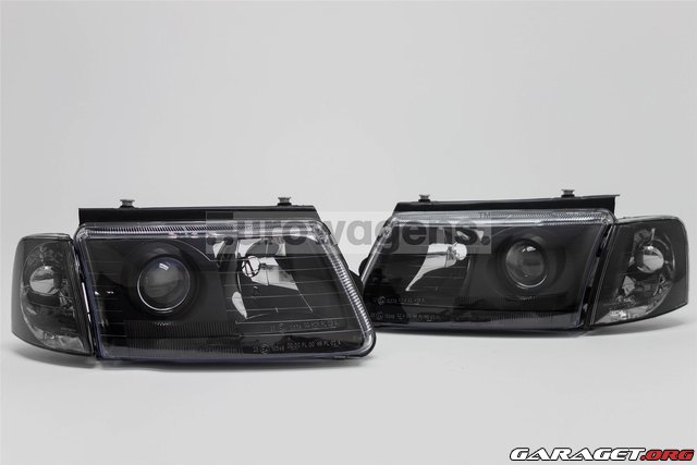

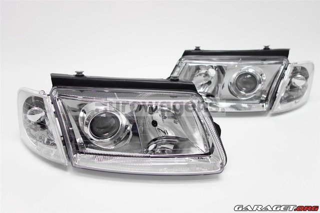

Har lite funderingar och tänkte att ni kanske kunde hjälpa till! Det är ang nya lyktor fram.
Go all OEM chrome xenon
https://www1.garaget.org/gallery/images/192/191233/191233-1a51b4fd3d61e349e98e480570071b1a.jpg
Eller gå mer eftermarknads black xenon???
https://www1.garaget.org/gallery/images/192/191233/191233-c78beaaabb3b023abc6098106019336d.jpg
Vad tror ni??
Har inte hunnit med mycket mer med modifieringarna men det kommer i veckan skulle jag tro!
Sommar fälgar kommer även beställas snart tror jag big_smile
Mer kommer!

Svarta var ju sjukt bra smile det skulle jag köra på iaf smile

Även dom nya lyktorna ska beställas, men jag vet inte om jag ska köra svarta eller chrome? Bilder finns i tidigare inlägg!
Håll andan nu wink Med vänlig hälsning, Billing

Synd sad men alla väntar med spänning smile svarta strålkastare skulle nog vara snyggast  smile
