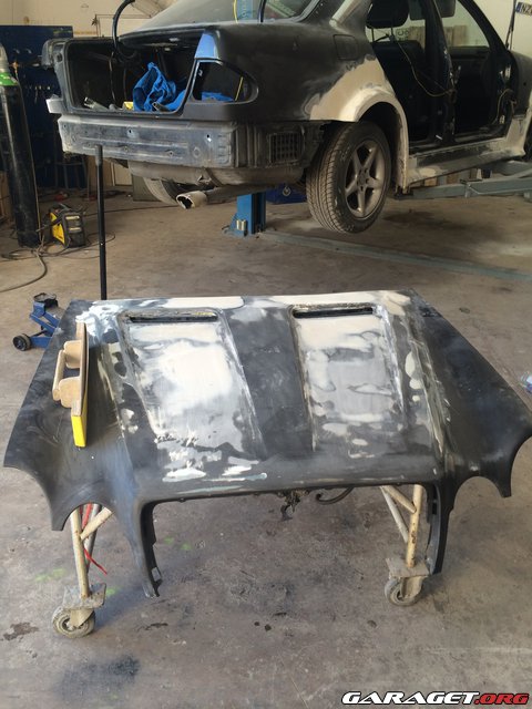

https://www1.garaget.org/gallery/images/129/128174/128174-38ec66a062d912e25e54f0f7951f3c4f.jpg
Skruvade av huven för första gången.Slipning med  långa klossen på finspacklet
