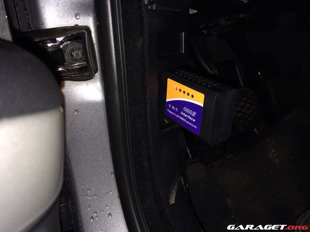

Idag fick TDRacing import hem ett nytt parti med ELM327 som passar iphone och ipad big_smile Detta betyder givetvis att även jag fick hem en elm327 alldeles gratis big_smile TACK ;D;D
Givetvis tog det inte många min innan den satt i bilen och jag ivrigt sökte felkoder och kollade alla givare, mycket test blev de väl inte när jag varken hade några nya felkoder eller koder som varit i boxen.

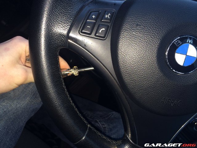

https://www1.garaget.org/gallery/images/69/68221/68221-b40c607e9ec8e170ddfffd7ab21d9ca8.jpg

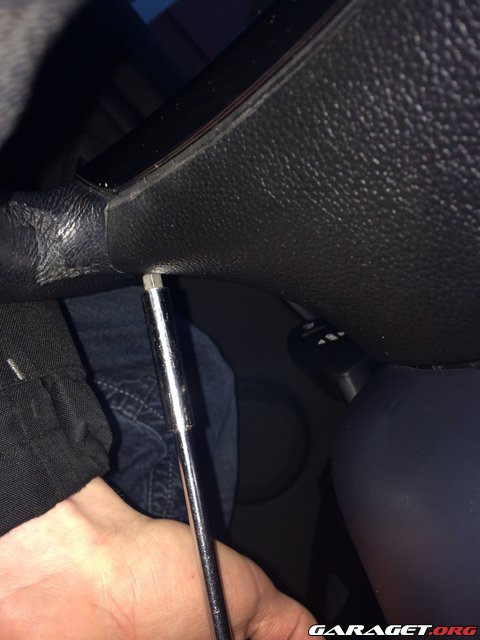

började med att lossa airbagen. Det gör man genom att stoppa in en platt mejsel på vardera sida och trycker till fjädern.

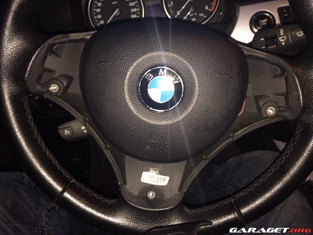

https://www1.garaget.org/gallery/images/69/68221/68221-41d31321ec460938b282053c7d568ded.jpg

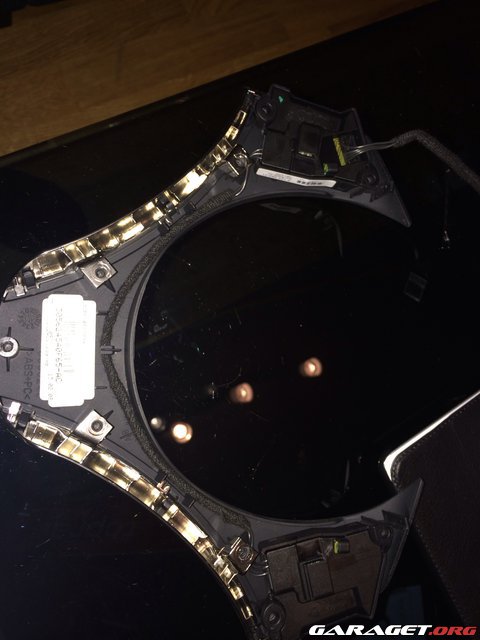

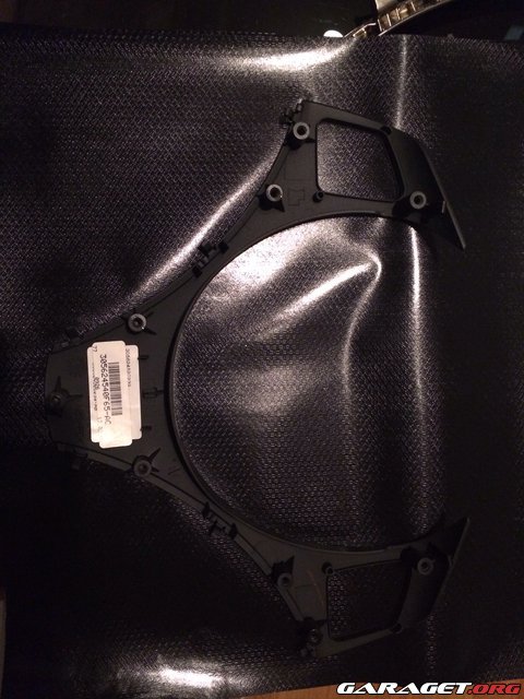

Där efter sitter det tre st torx (t20) på baksidan som håller kåpan. En på varje "eker".
https://www1.garaget.org/gallery/images/69/68221/68221-94e31fe958ac45645c9d0f4f4040263e.jpg
Jag är inte direkt så där hysteriskt happy med att lyfta batteri polen på bilen och börja bråka med airbageb. Jag är därför mycket försiktig så jag inte sliter ur kablarna ur den när jag tar bort kåpan. Om du känner att du inte är 100 säker på vad du gör så se till att koppla loss minus polen på batteriet.
Jag monterade sedan tillbaka airbagen på plats i väntan på att kåpan skall bli klar.

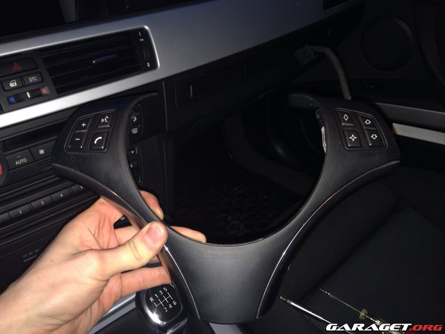

https://www1.garaget.org/gallery/images/69/68221/68221-f20f84830425cb14372baad69abc5faa.jpg
Som synes så ser de ut som att bmws design pojkar fick slut på tid när de designade min extra utrustade multifunktions skinn sport ratt... Med de namnet kan man väl vänta sig lite mer?
Inte nog med de så har föregående kiosk mongo även passar på att styla ratten med diverse skador. Kanske gick efter de där "härliga" stuket där folk rostar ihop bilen men insåg att 90 % av panelerna va plast?

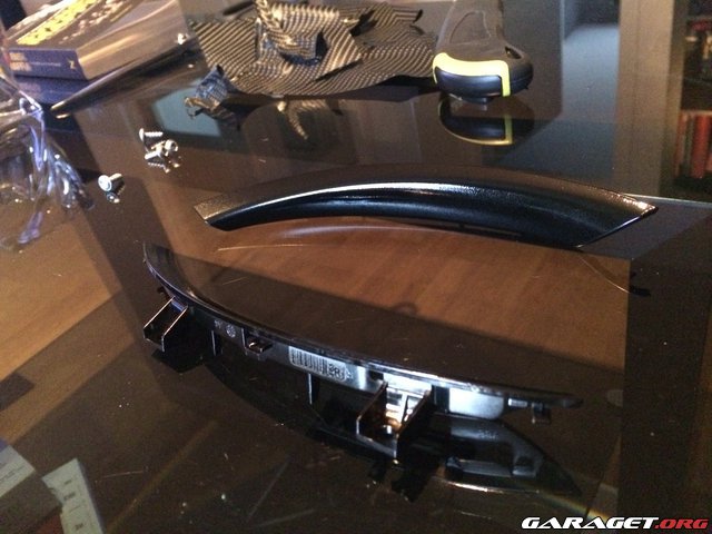

https://www1.garaget.org/gallery/images/69/68221/68221-f85584c8a852f251b4b610be1804de93.jpg
På baksidan sitter diverse skruvar för krom lister och knappsatser. Bort med dem smile mina är som synes osynliga

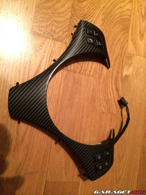

https://www1.garaget.org/gallery/images/69/68221/68221-c4c04a151382e09baa62a6f1915381b3.jpg

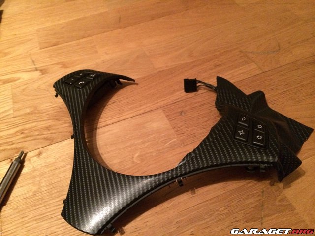

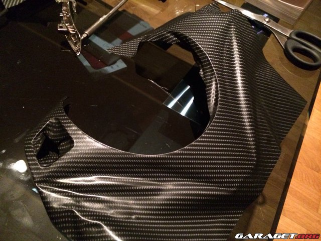

Skär ut ett redigt ark kolfiber vinyl (ja jag vet vi skulle inte ha sånt skit denna gång. Men min dam krävde att vi hade detta i väntan på en äkta kolfiber kåpa, är hon inte för söt? smile )
Här kom även min kära dam på att ringa och be mig hämta henne från jobbet. Där av en sen update /för jävla tidig update.
https://www1.garaget.org/gallery/images/69/68221/68221-9a99fcf1b911e0840fb266b0432d649d.jpg
Börja fästa den i mitten och arbeta er utåt sedan tar ni och värmer med värme pistol / damens hårförn eller varmt grenrör. Sträck sedan filmen runt kanterna så de ser fint ut och skär till och fäst den. Värm sedan igen för att se att den fäst.
https://www1.garaget.org/gallery/images/69/68221/68221-0144ab153c5b960c2649cebc35c4bc4e.jpg
https://www1.garaget.org/gallery/images/69/68221/68221-aa6e0698dd96117b906a12491c7c461e.jpg
https://www1.garaget.org/gallery/images/69/68221/68221-066edacc37f702fba91ffc694e272a7c.jpg
Klaaaar.... Eller? Nej då jag fortfarande bestämt mig för att hata krom så gick damen förbi och fråga om jag inte skulle tona denna del med. Well då blev de så smile

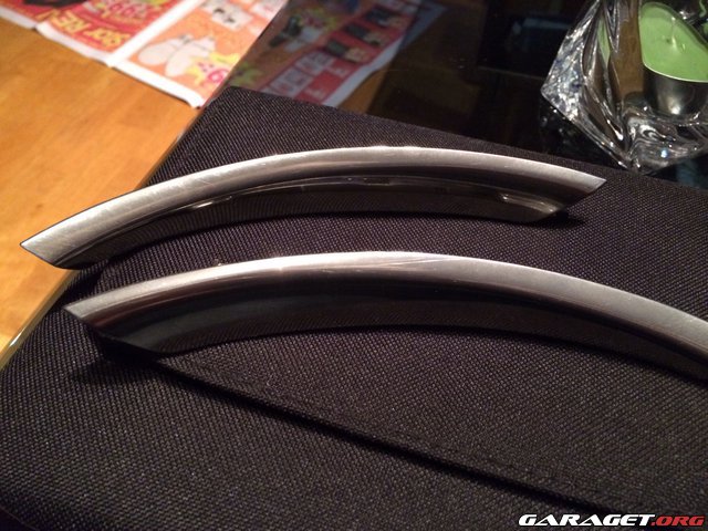

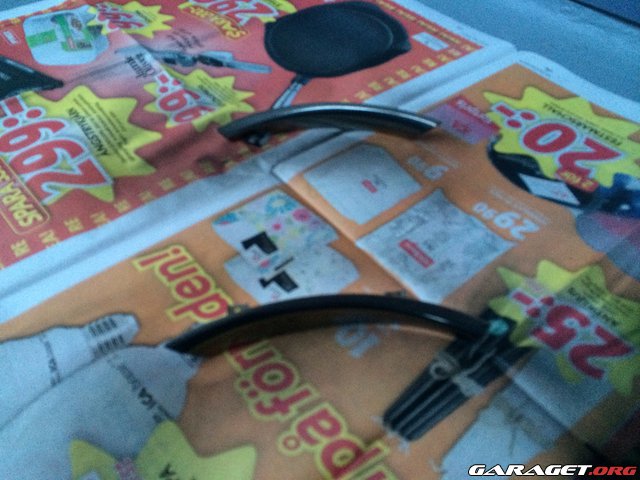

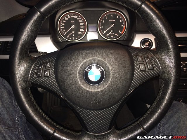

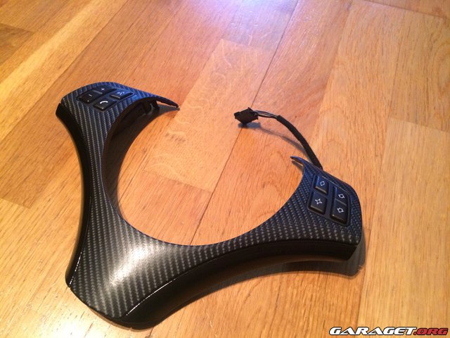

Så där nu e ratt kåpan så när som klar. Krom listerna kommer att poleras ner sen för att få den jämn o fin. Sen skall jag givetvis ner och montera tillbaka skiten i bilen tongue
Här kommer hela helvetet.
https://www1.garaget.org/gallery/images/69/68221/68221-40cc4f0883f14b01bacf8b355c0a3e9b.jpg

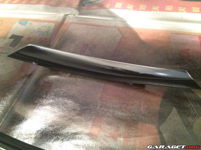

Listerna som skall "tonas". Till detta använder jag en tonings spray för bromsljus.

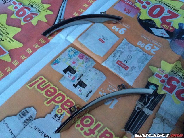

https://www1.garaget.org/gallery/images/69/68221/68221-a5b70441c75c7a0d132c12e3b477ed61.jpg
Torka rent listerna från fett mm. Detta helst med brake cleaner eller dyligt. Se till att dett görs ordentligt annars kommer ert resultat bli skit.
https://www1.garaget.org/gallery/images/69/68221/68221-2c562ac9fb00152ac5a79580a8d1ae32.jpg
Börjar undra om jag råkade tona min kamera lins på luren då bilderna vart skit men inte mycket att se ändå. Se de som utfyllnad av tråden i väntan på bättre saker smile
Hur som, första lagret lagt. Detta lager är super tunt och märks inte ens på listerna. Detta är för att krom är snusk halt och lägger du på lacken direkt så kommer du få den att rinna. Och ni som gör detta första gången.. ni kommer att svära, detta är rätt knepigt men blir snyggt smile
https://www1.garaget.org/gallery/images/69/68221/68221-d389e52fc36467d128b7d7123ded1ed1.jpg
3e lagret, lite tjockare och börjar nu bli lite resultat. Ett par lager till nu bara big_smile
https://www1.garaget.org/gallery/images/69/68221/68221-afce75e717b1832376b55ec38f149053.jpg
Klar lackat. Ni som tänker på finnishen, jo de blir lite små knottrigt. Den skall få härda i ett dygn eller två sen kommer jag polera upp dom så de blir spegel blankt.
https://www1.garaget.org/gallery/images/69/68221/68221-d83d0540aa0e5edff4f9c98c0fe61c7b.jpg
Vad tror ni?

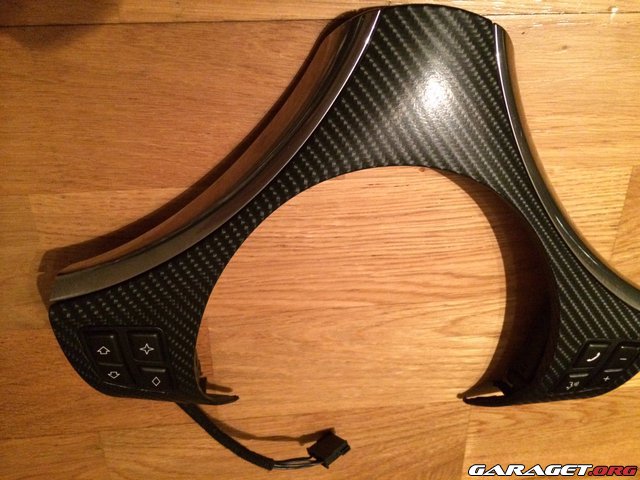

https://www1.garaget.org/gallery/images/69/68221/68221-ace8f19eec325650a198f5273f8cd910.jpg
Vart jävligt bra ändå, iaf för att vara en tillfällig lösning till riktiga kolfiber kåpan kommer smile

Har testat min ELM327 wifi ett par dagar och kan varmt rekomendera den smile
TDRacing import har ett få tal kvar för 299 så tycker ni skall kontakta dem på info@tdracing.se om ni är sugna på en big_smile
