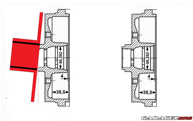

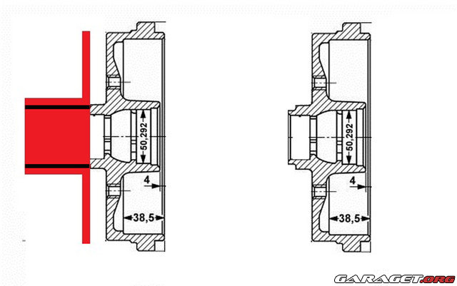

nja, bak är det nog tyvärr inte så lätt som att bara slipa ner. om du kikar bilden nedanför så kanske du förstår lite bättre hur jag menar.
det röda ska då alltså föreställa adaptern, och dom svarta sträcken i det röda är vart innerkanten på adaptern är. så den lägger sig ganska bra runt den första nivån med mindre diameter, men lägger sig ovanpå den andra. och det är då den kanten den lägger sig på nu som sluttar neråt, och adaptern hamnar därför snett beroende på hur hårt man skruvar.
enda sättet för att få det rakt i så fall är att mäta med skjutmått och dra åt varje bult liiiite, liiiite åt gången och mäta eftersom. vilket inte känns så säkert. tongue så det blir att beställa nya trummor till veckan, och lägger dom sig likadant så har jag en vän som är svetsare, så tänkte kika om han kanske kan fixa 2 spacers på jobbet för några hundringar. kan ju inte va alltför svårt, en skiva med 4 bulthål och ett stort i mitten. smile

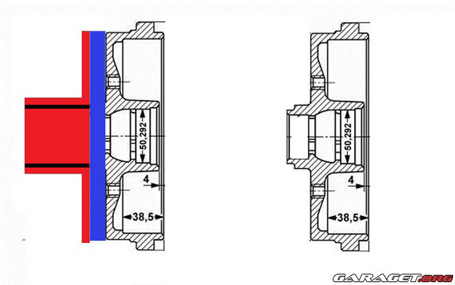

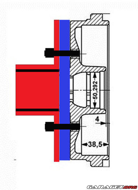

bild nummer 2 är då alltså hur spacern i blått hade fixat biffen, och bild nummer 3 är hur det blir nu, beroende på hur hårt man skruvar på vilka bultar. den glider typ av ena sidan, och ner på den andra.

som jag fattar det så behöver du en spacer med mindre nav styrning eller så behöver du göra nav hålet i den röda adaptern större beror på hur mycket gods du har men snacka med killarna på spacer.se dem kan säkert hjälpa dig. hade inte kört med spacer utan nav styrning kommer vibrera som fan

så det skulle alltså inte bli nå bra om man bara fyllde ut mellanrummet och sen köpte bultar som var lite längre? typ om en vanlig bult är 3cm till exempel, och spacern/distansen är 1cm, att man köper bultar som är dom orginala 3cm + spacerns tjocklek?
minns inte exekt hur mkt det var som fattades, men 7mm låter bekant, så det kanske var 7 mm mellan adaptern och trumman.
https://www1.garaget.org/gallery/images/201/200831/200831-f42df0e42ac9025dc7d616ea4075922c.jpg
kan man kanske göra som TWINS skrev och ta med trumman till någon med fräs/svarv som får svarva bort några mm på navet där det är för tjockt? för det hade ju varit relativt enkelt, till och med jag skulle kunna göra det ifall jag hade tillgång till svarv. höll ju på lite med plåt, svarv, svets osv i skolan.

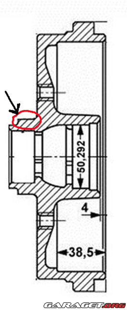

med risk att bli dumförklarad på hela garaget, så var jag härom dagen ut till bilen för att börja skruva av fälgar och trummor. när fälgarna var av och jag skulle påbörja av-monteringen av trummorna så tyckte jag att det såg smått underligt ut på trumman, jag hade kollat trumman förut och allting såg ut att vara i metall, men nu så hade lite av ena hörnet blivit svart på den där otroligt störiga kanten som gjort mitt liv surt.
så jag tog fram kniven och tryckte in den i vecket, och mycket riktigt.. den flyttade sig utåt.. det jag hela tiden antagit varit en del av trumman, var bara en otroligt gammal centreringsring, som efter flera år såg ut som en del av metallen, med ett tjockt lager av smuts, olja, rost osv.osv över sig, som satt väldigt hårt fast.
DUUUH right? :p
såå, när centreringsringen var borta så la sig adaptern som förväntat mot trumman som den skulle ha gjort från första början, och denna centreringsring fanns inte på andra sidan, därav en fälg som stuckit ut mer än den andra.
man känner sig ju något korkad, men det var ju tur att jag upptäckte detta innan jag börjat skruva ner allting och gjort en massa jobb i onödan. tongue
however, när centreringsringen var borta så blev glappet istället för stort. så jag åkte runt till olika affärer på stan för att leta efter nya ringar som passade, men då det var ganska ovanligt med just dom måtten som adaptern har så tog det sin lilla stund. men efter 3e butiken så hittade dom ett par som gick att beställa hem som var i (så gott som) rätt storlek.
adapterns håldiameter var 6.4, och ringens var 6.3, och trummans diameter var 5.7 medans ringen var 5.8 eller 5.6. så det skiljer 2 millimeter, men det borde väl inte vara några problem?
