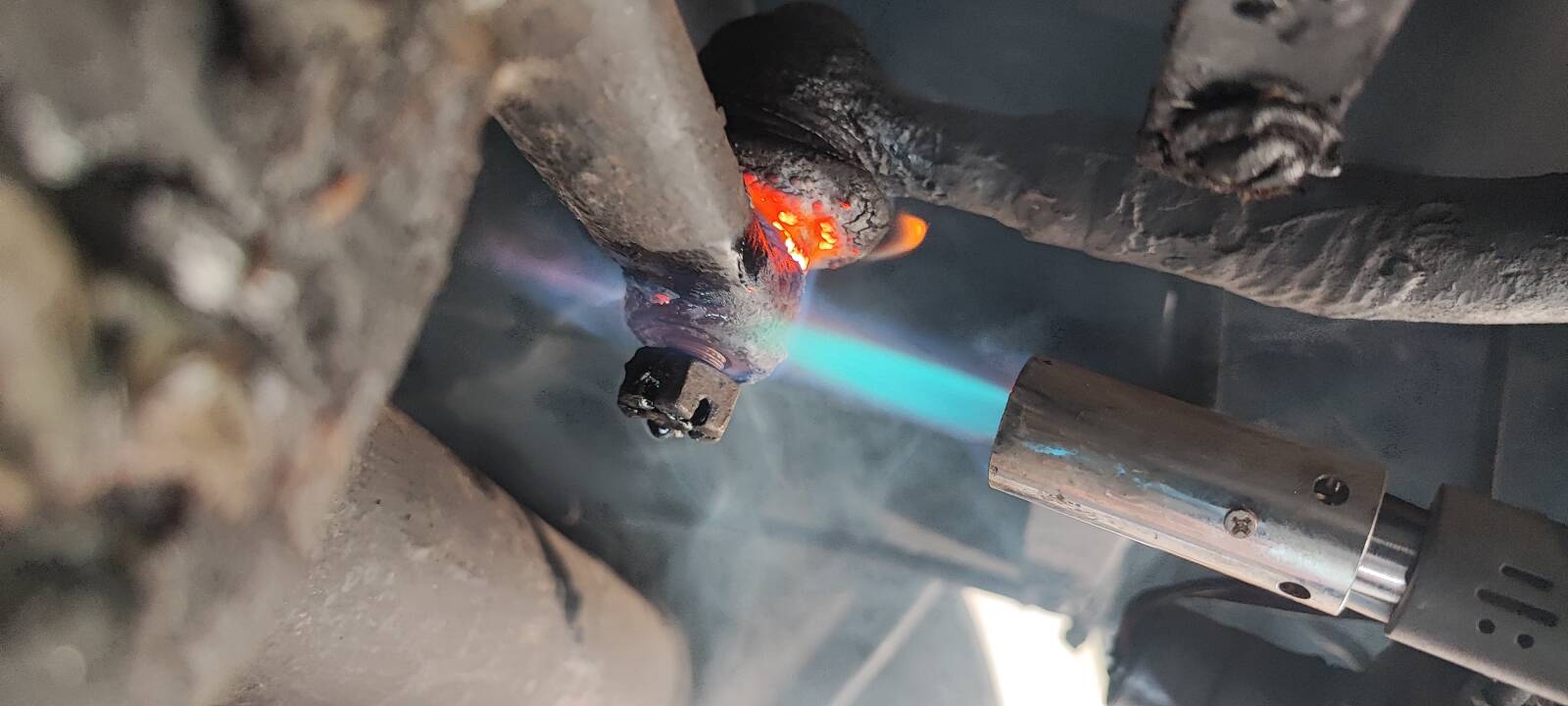

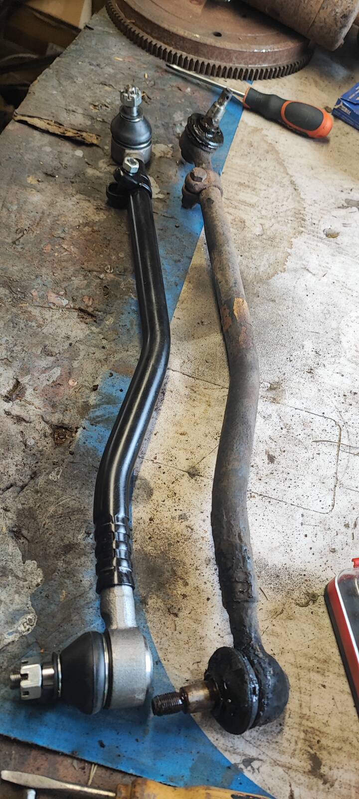

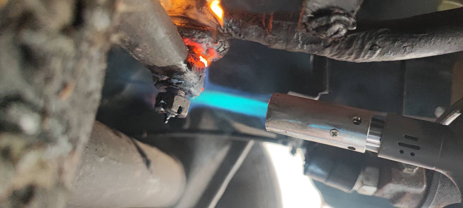

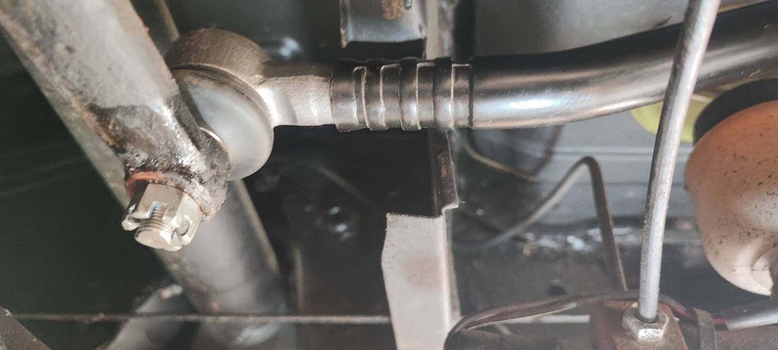

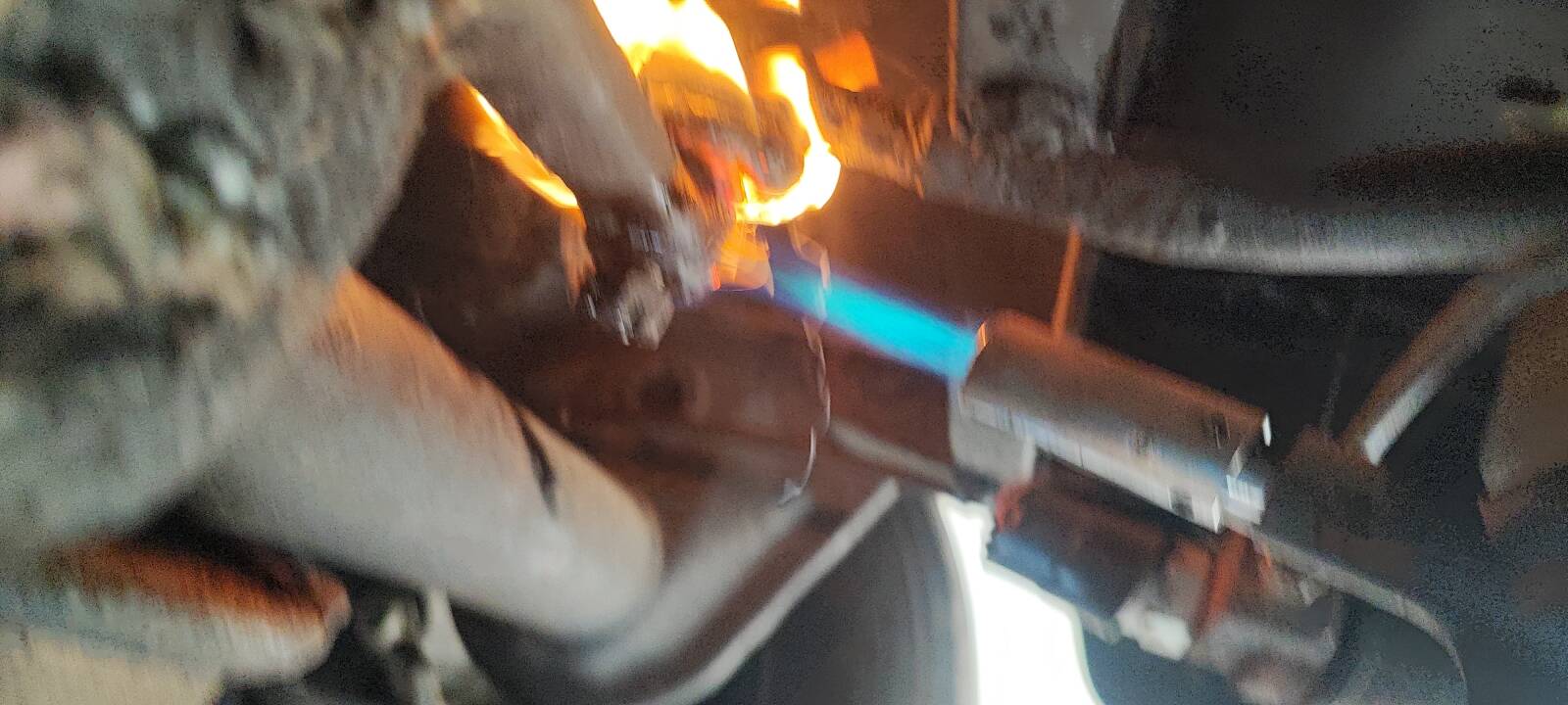

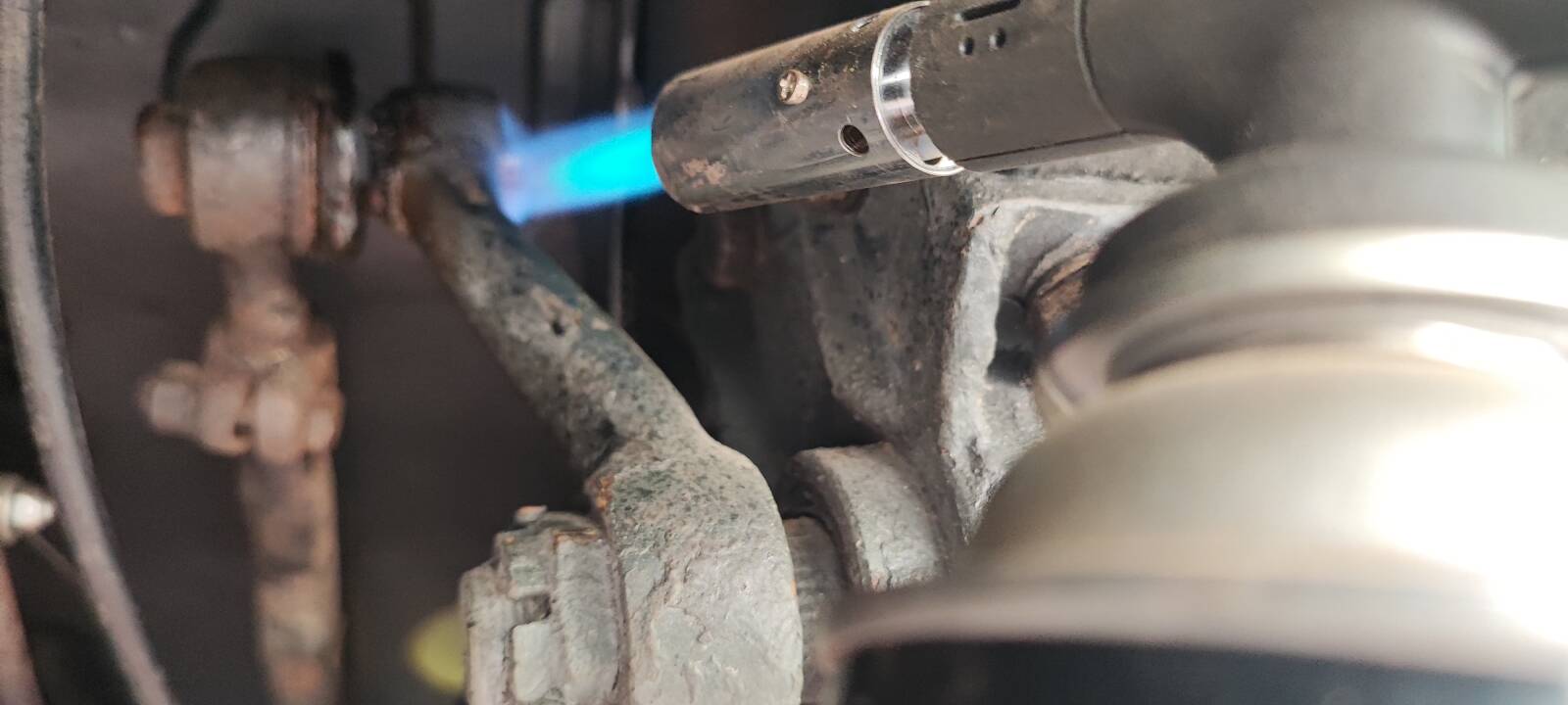

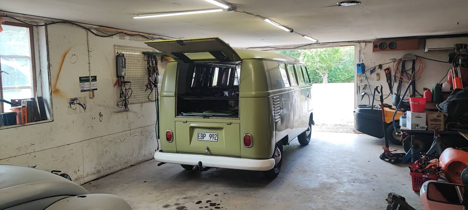

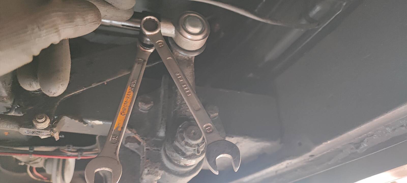

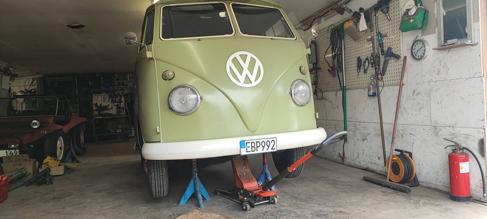

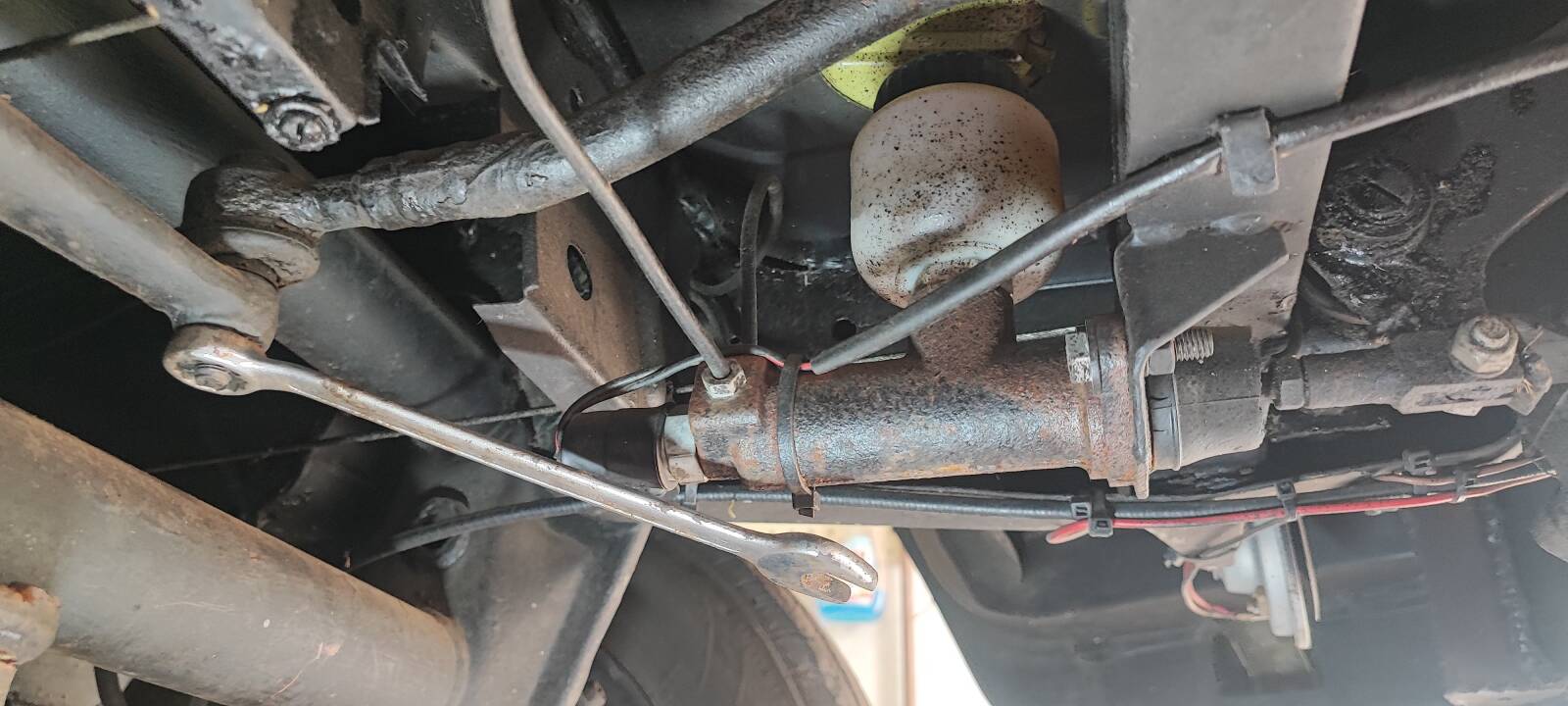

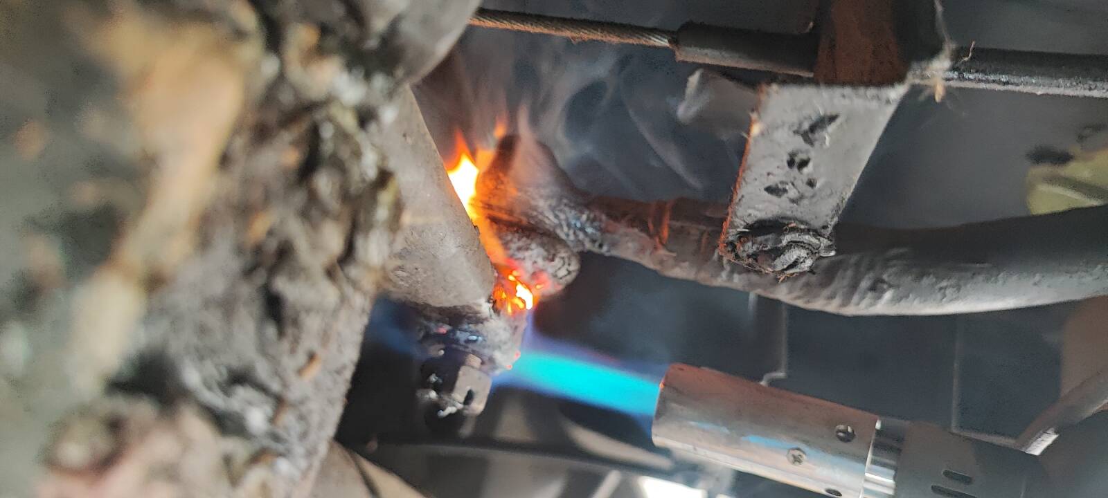

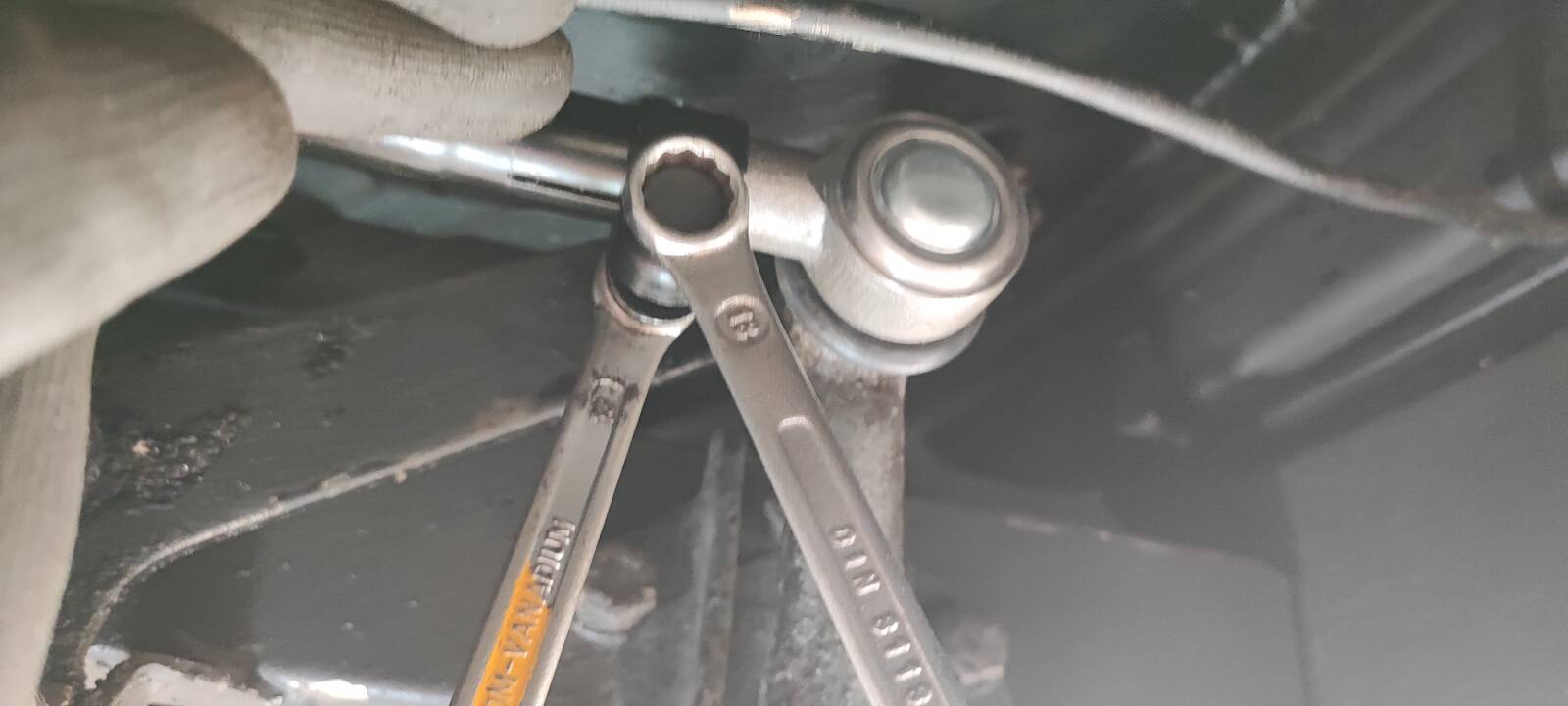

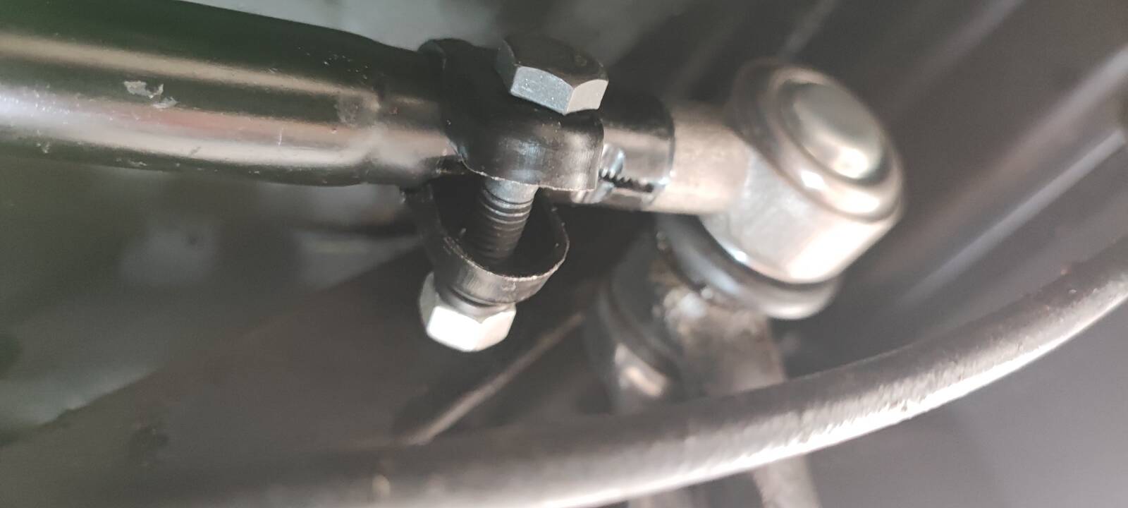

Då var ny hjälparm på plats ok vilken skillnad att köra den nu
