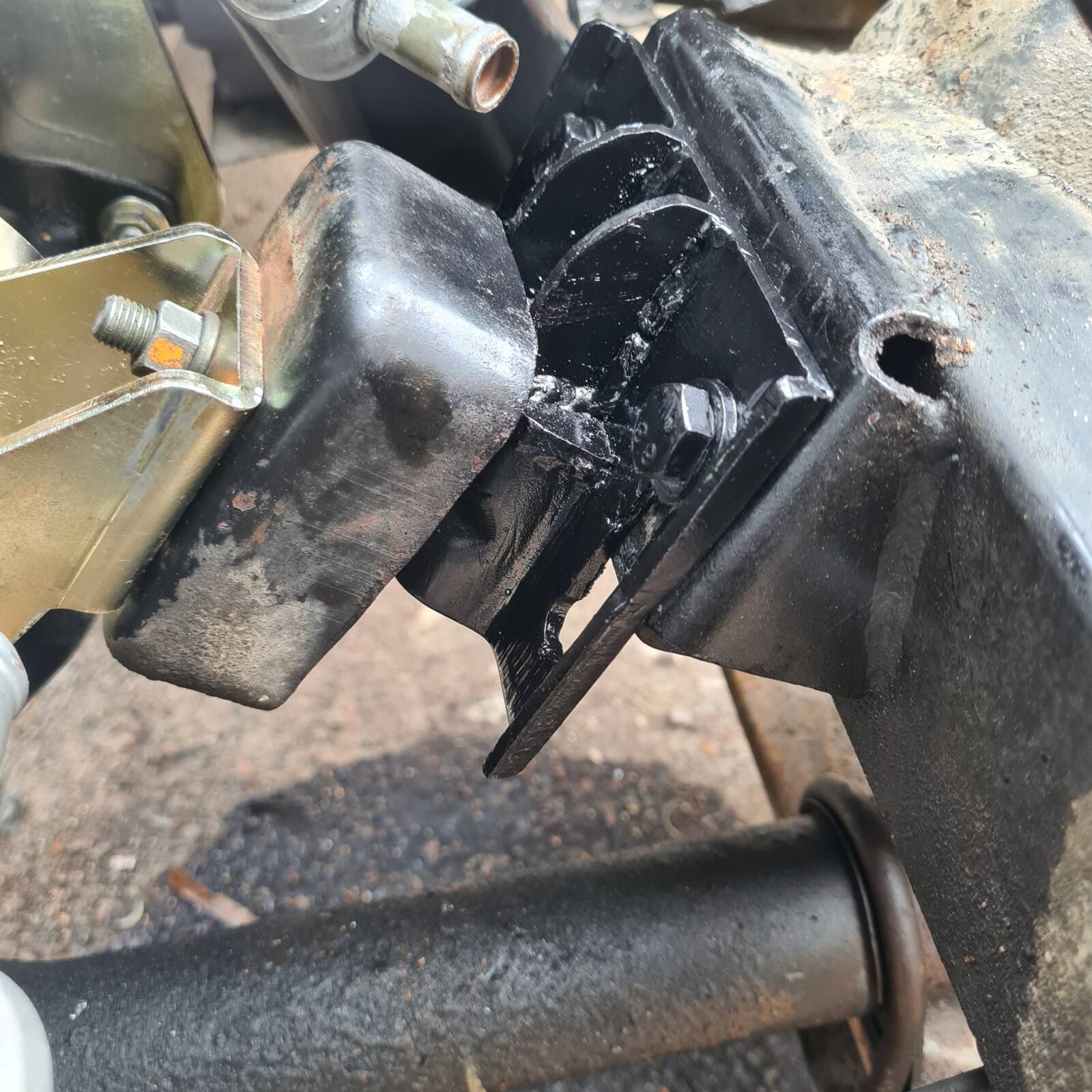

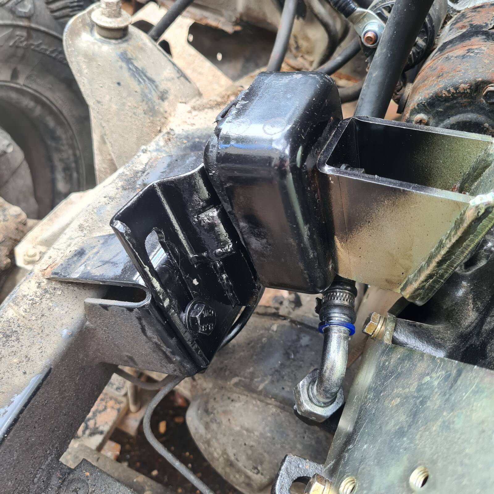

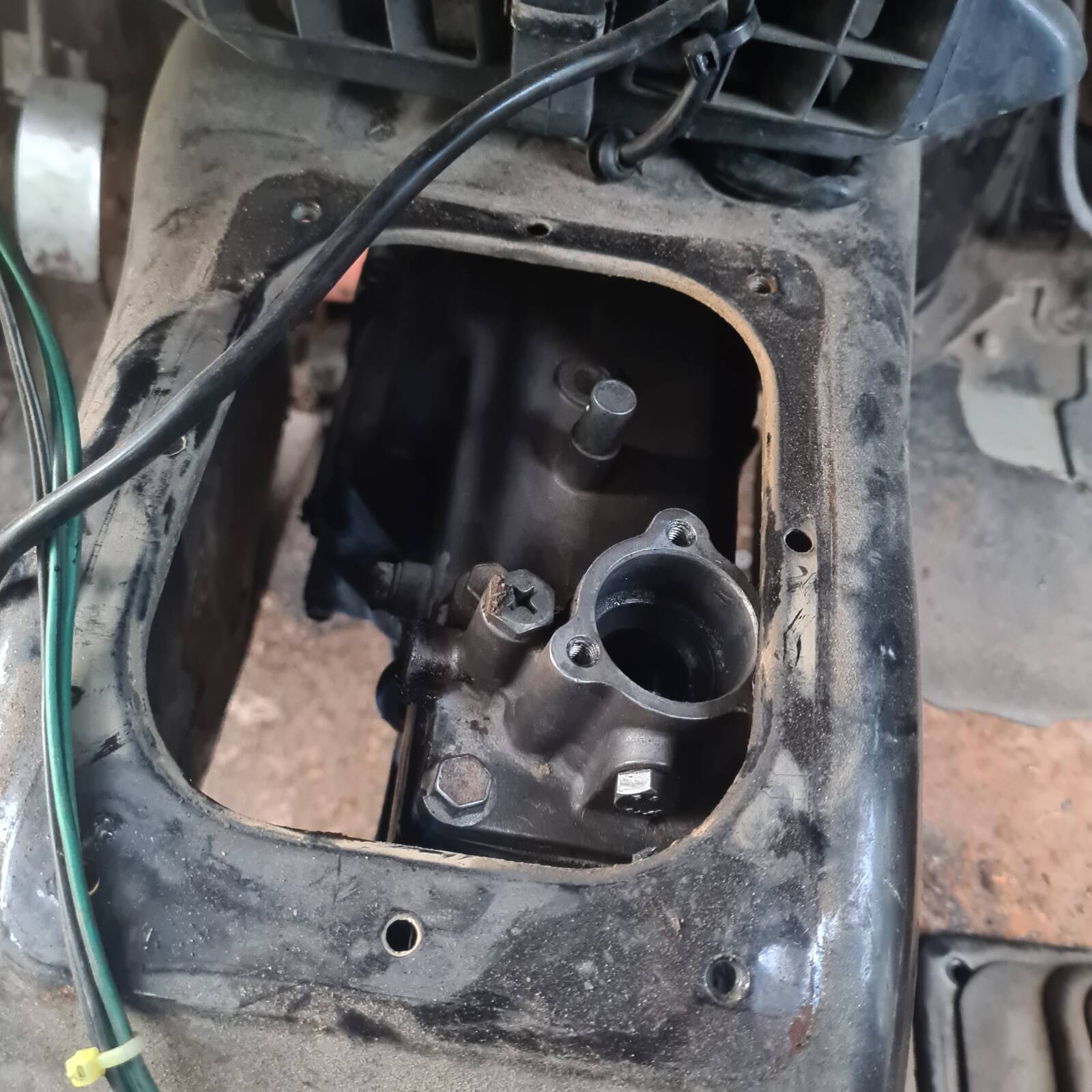

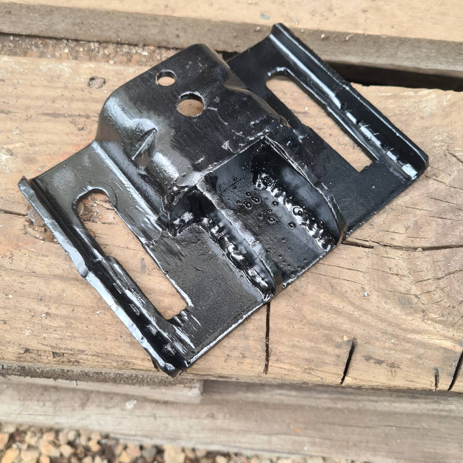

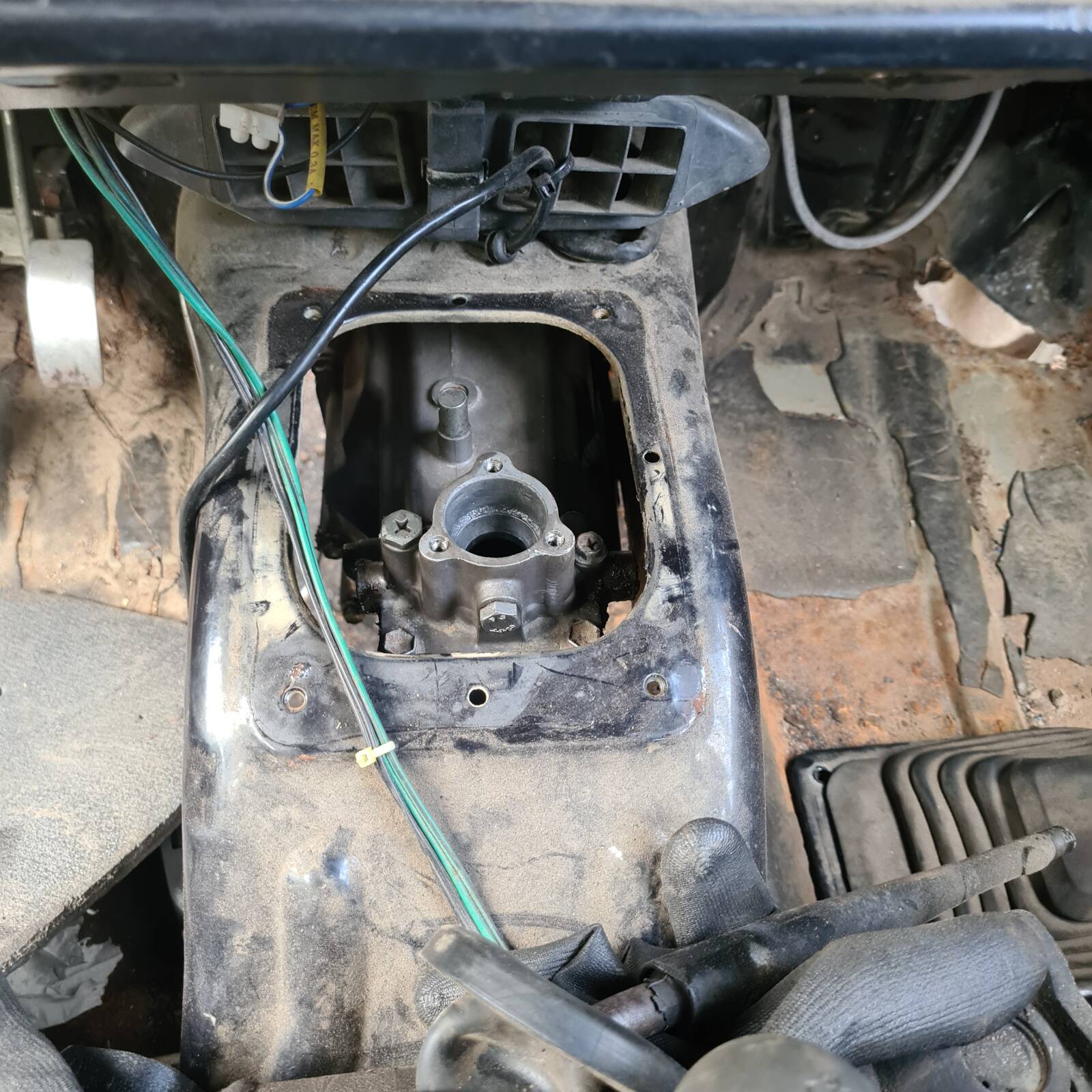

52 Inlägg
för 47 minuter sedan
Köp ett bolt on kit så går det fort...., Vist.... Växellådan hamnade väldigt fel så fick inte i växelspaken och av leverantören fick man inge vidare hjälp av så fick ninja om motorfästena så nu passar det någorlunda.
