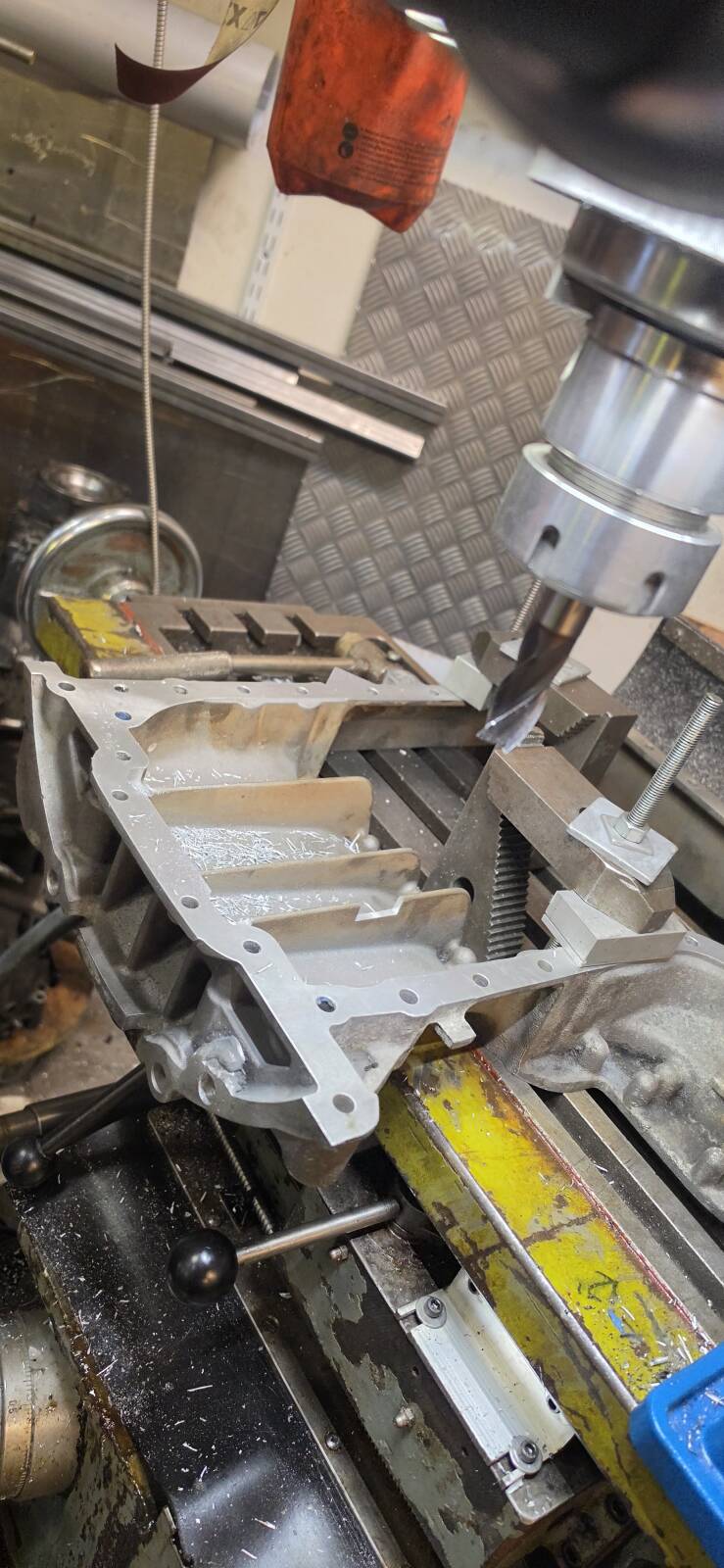

Tråget behövde fräsas ur lite för att göra rum för ARP-bultarna:

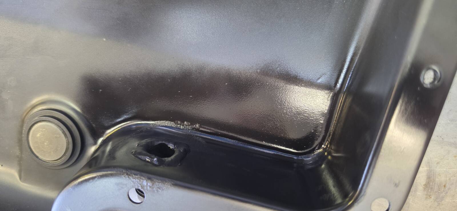

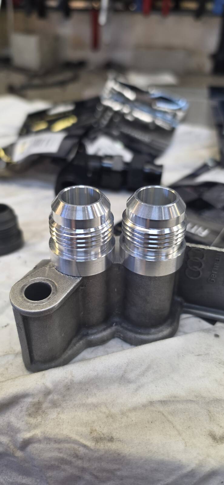

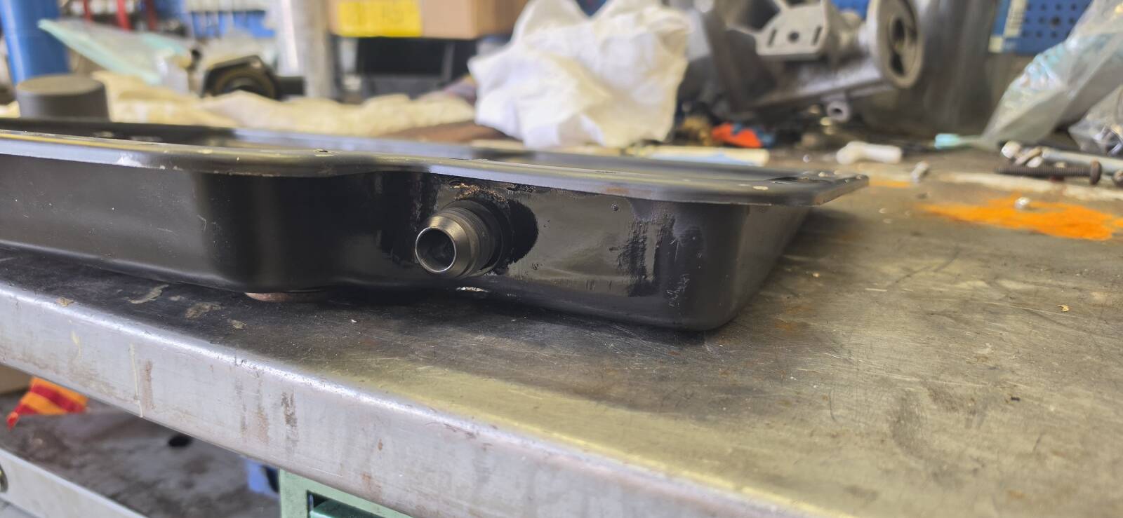

Oljefiltret jag ska använda har ett tillbehör som gör at det går att slaska runt olja ordentligt i motorn innan man ens försöker starta, lite overkill kanske för vad jag bygger på, men kan man så ska man. Det innebar att de behövdes ett till hål och en AN-anslutning i tråget:
https://www1.garaget.org/gallery/images/26/25095/25095-26bea626d6864e5277df9806545936d2.jpg
https://www1.garaget.org/gallery/images/26/25095/25095-afe5af9ca0b351e53860aa2b93b56e7f.jpg
https://www1.garaget.org/gallery/images/26/25095/25095-9c01faa14981c1390eb590c2960d146d.jpg

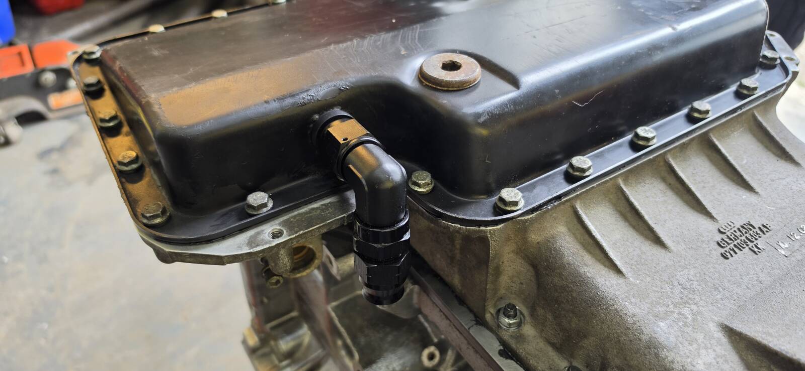

Börjat knåppla lite på att göra om oljeanslutningarna i blocket helt för att bygga ett motorfäste som inte knäcker kylaren när fästet ger upp (relativt vanligt på dessa när man mosar på lite tydligen)

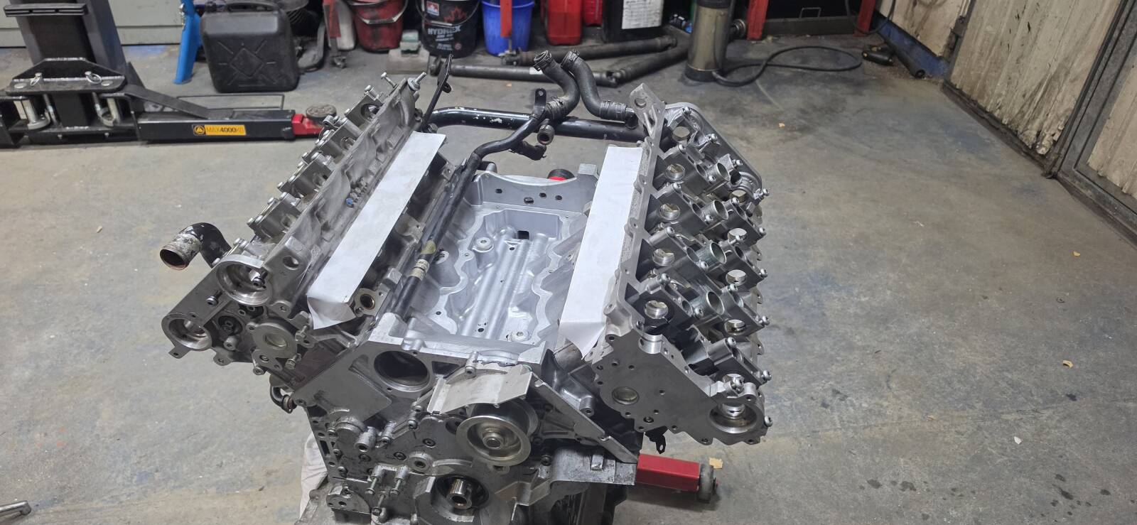

Och sist men absolut inte minst så har topparna hittat tillbaks på blocket igen, monterade kammarna idag med men glömde såklart att knäppa en bild eller två på det innan jag plastade in motorn och ställde den i ett hörn till nästa helg..
