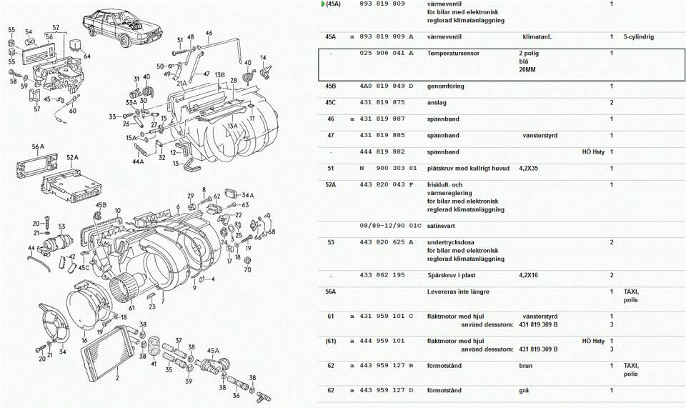

Slår man upp en 1991 upp till chassinummer 44-M-050 000 så får man fram att värmeventil med tempsensor (artnr 893 819 809) sitter på bilar med elektroniskt reglerad klimatanläggning.

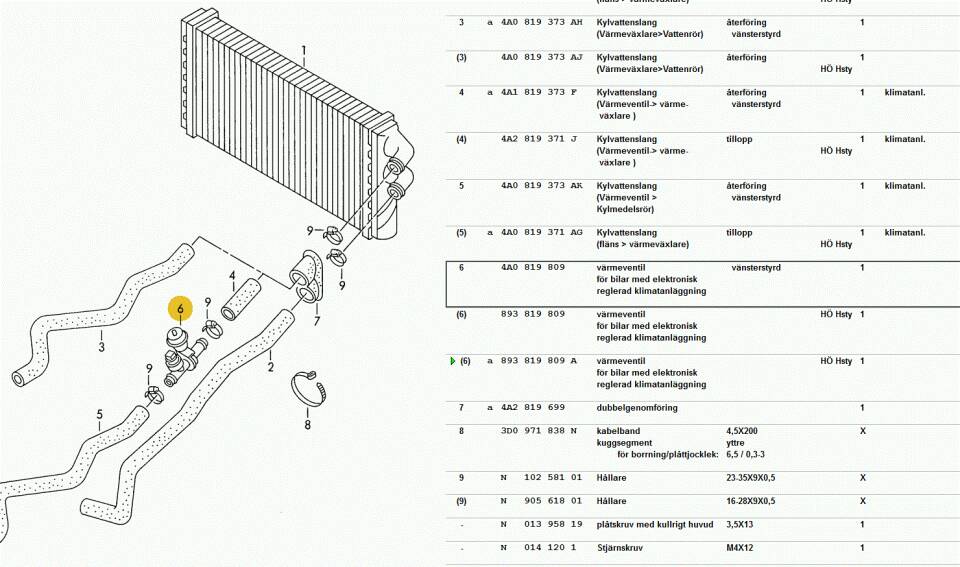

Värmeventil utan tempsensor (artnr 893 819 809 A)  sitter på bilar med klimatanläggning, dvs ej elektroniskt reglerad.https://www1.garaget.org/gallery/images/161/160471/160471-b23402838a948408eb9bd9c27b363462.jpg
Slår man upp en 1991 med chassinummer efter 44-M-050 000 så sitter 893 819 809 på Högerstyrda bilar med elektroniskt reglerad klimatanläggning och 4A0 819 809 sitter på vänsterstyrda bilar med elektroniskt reglerad klimatanläggninghttps://www1.garaget.org/gallery/images/161/160471/160471-43e679bcf9d18610e7451e90f6084940.jpg

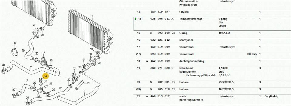

1991 med chassinummer efter 44-M-050 000 så sitter den blåa tempsensorn på ett T-rör på en av slangarna till värmepaketet istället för inbyggd i värmeventilens slanganslutning.https://www1.garaget.org/gallery/images/161/160471/160471-b67822d125cdc4c9270d616d2b49aa66.jpg
Temperatursensorn har artnr 025 906 041 A, 2polig blå 20mm, sitter i många sent 80-tal till sent 90-tal VW och Audi.
Så kort svar:
Värmeventil med tempsensor sitter på bilar med elektronisk klimatanläggning upp till tidigt 1991.
Övriga 1991 och nyare har värmeventil utan tempsensor, tempensorn sitter separat längre ner på slangen.
Senast redigerat av simlar (för 41 minuter sedan)
