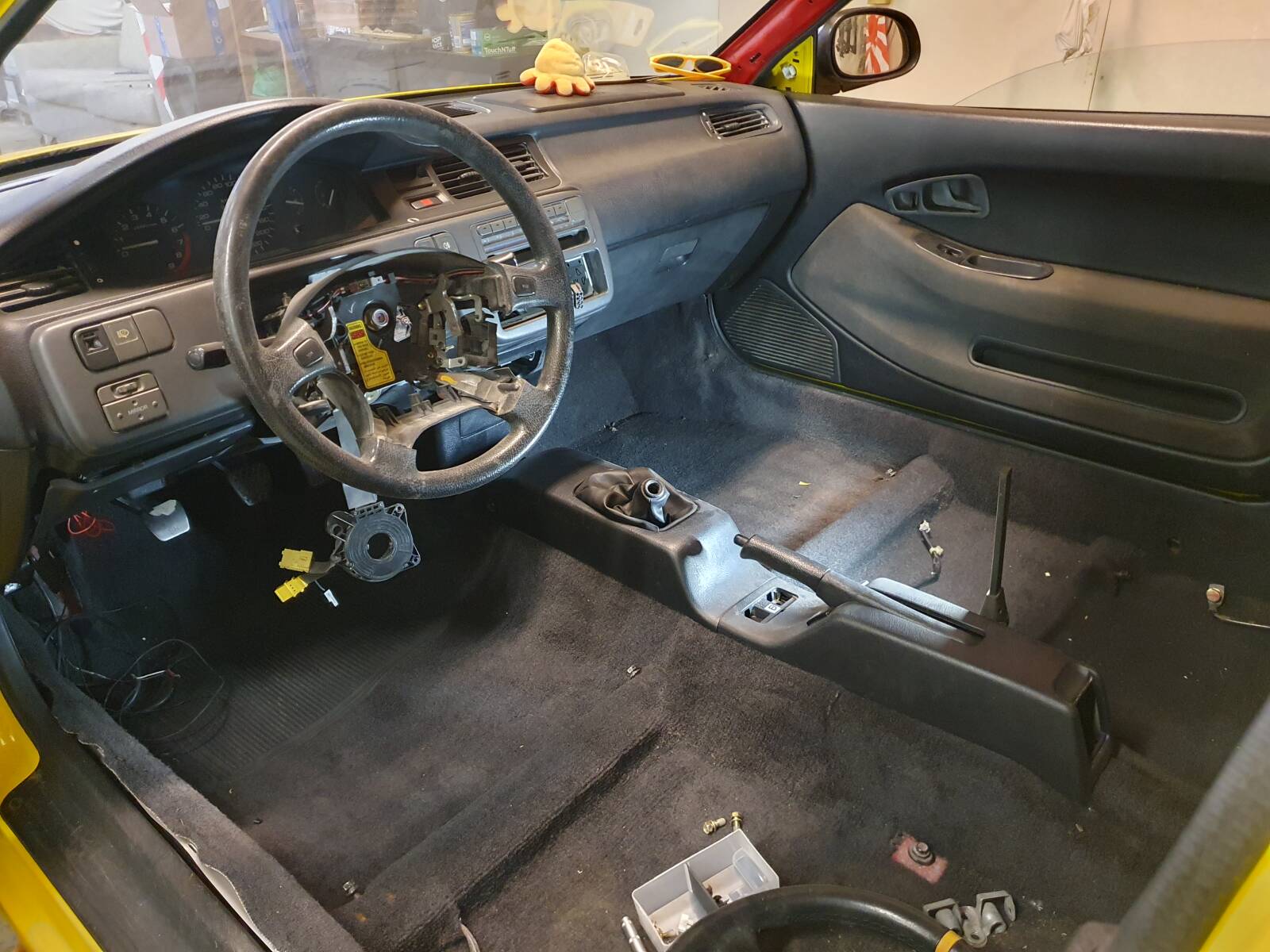

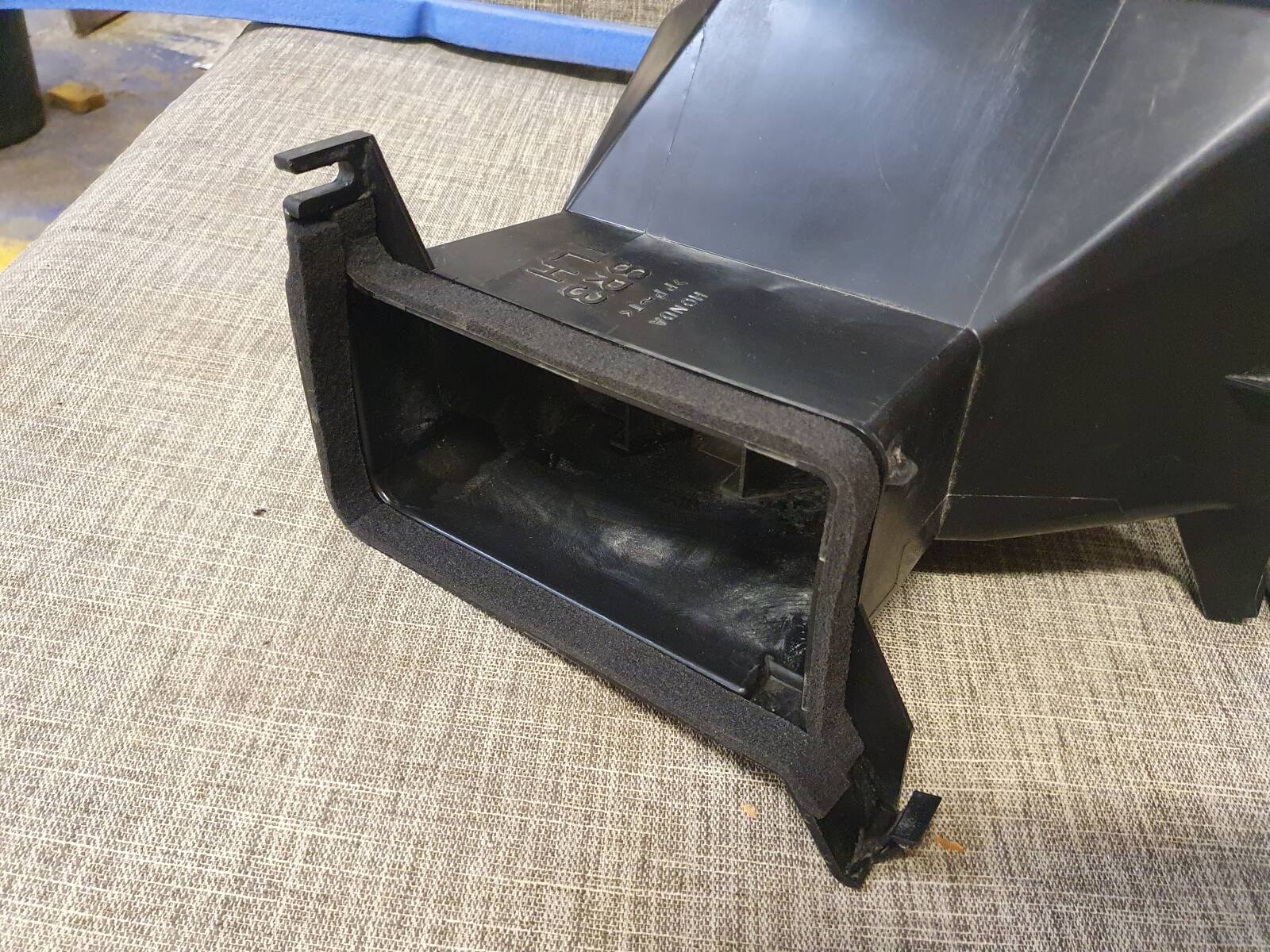

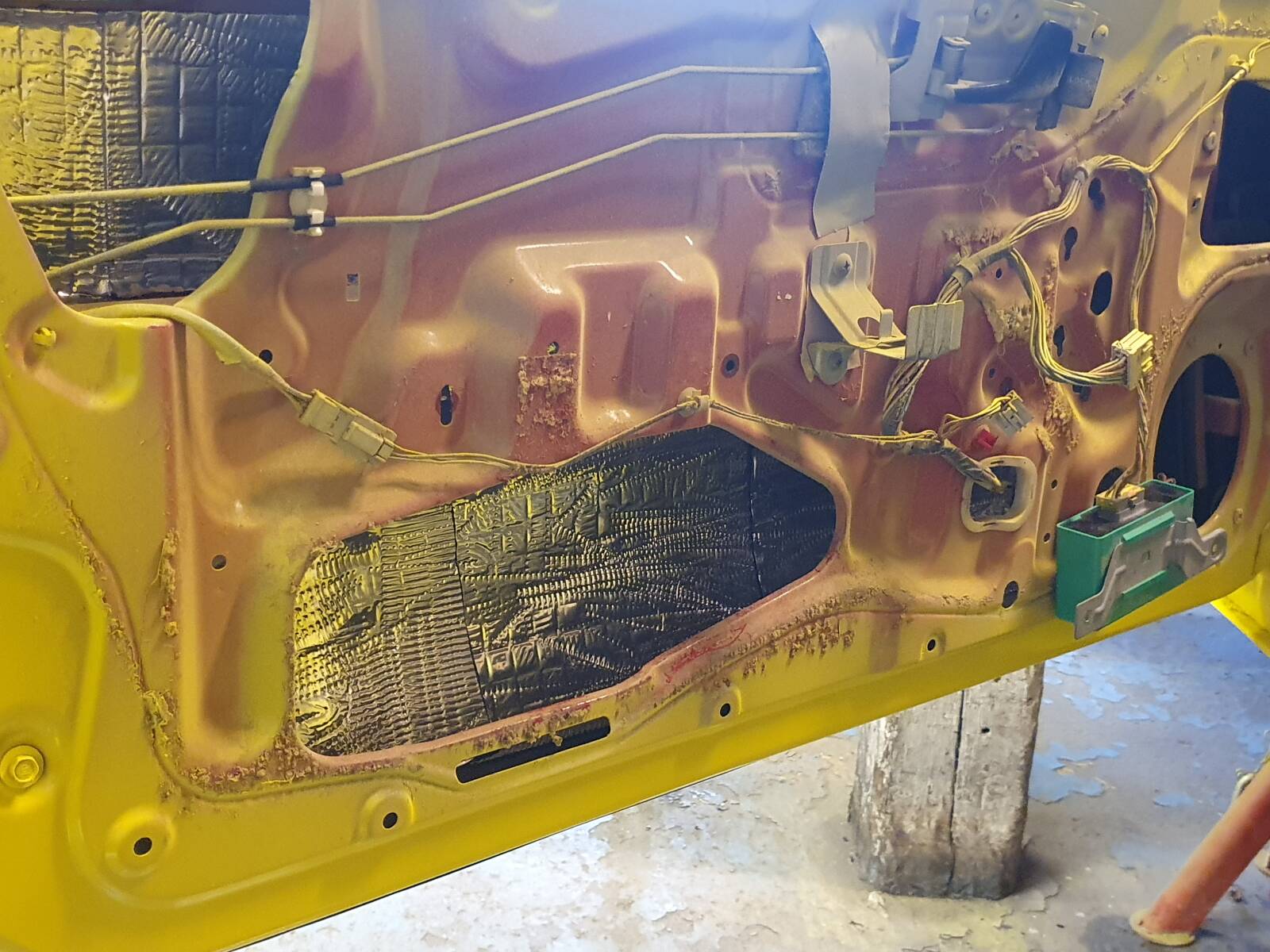

Ja, vad har hänt sen augusti? Inte massor, men lite.
Jag bygde ihop bilen lite ytterligare. Det tar tid o hitta allt, o vart allt ska vara, efter 5 år o ett garagebyte. Men lite dörrlister, bakspeglar o inredning hitta tillbaka efter att mattan fick sig en tvätt o lagts in.

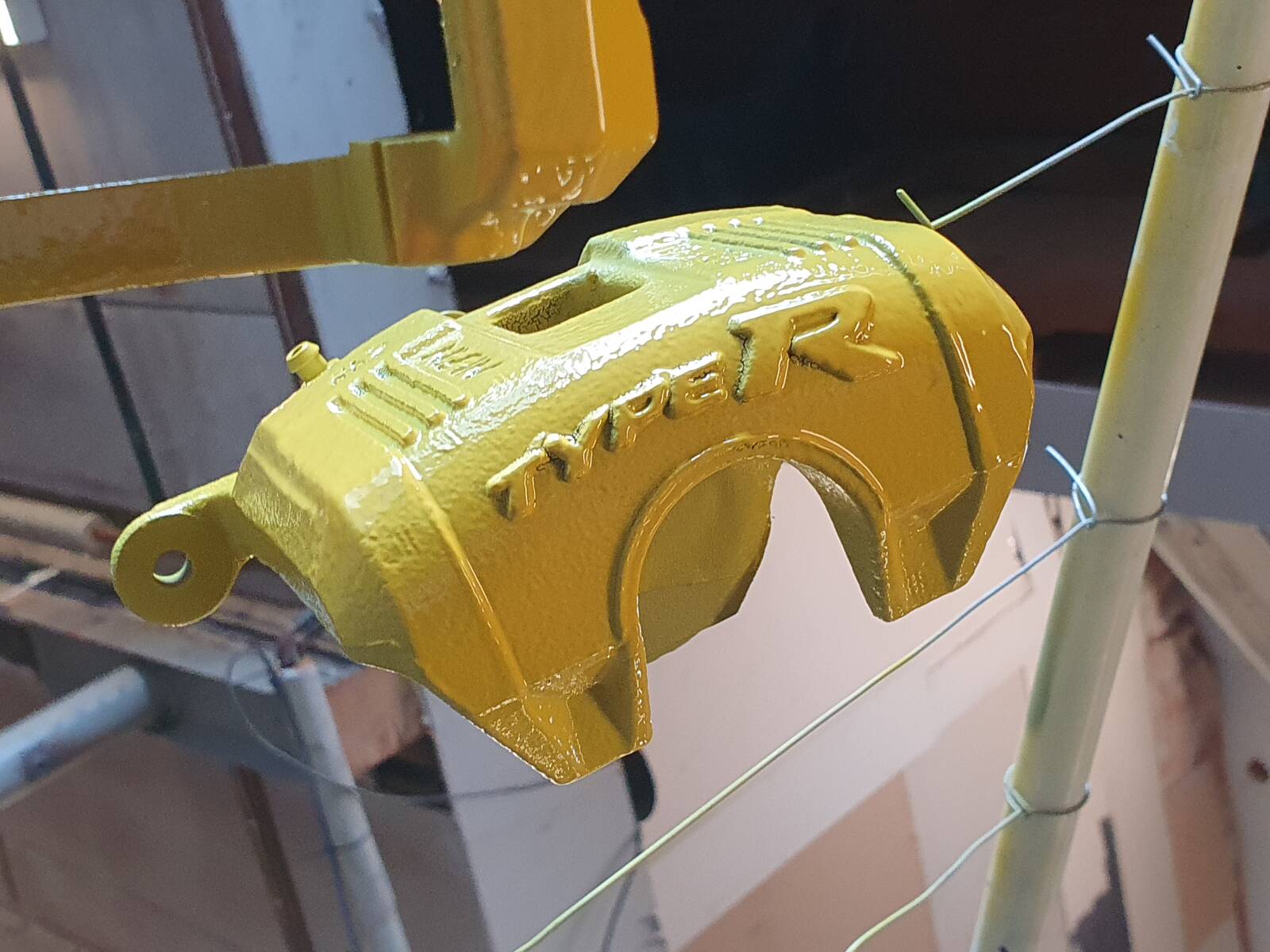

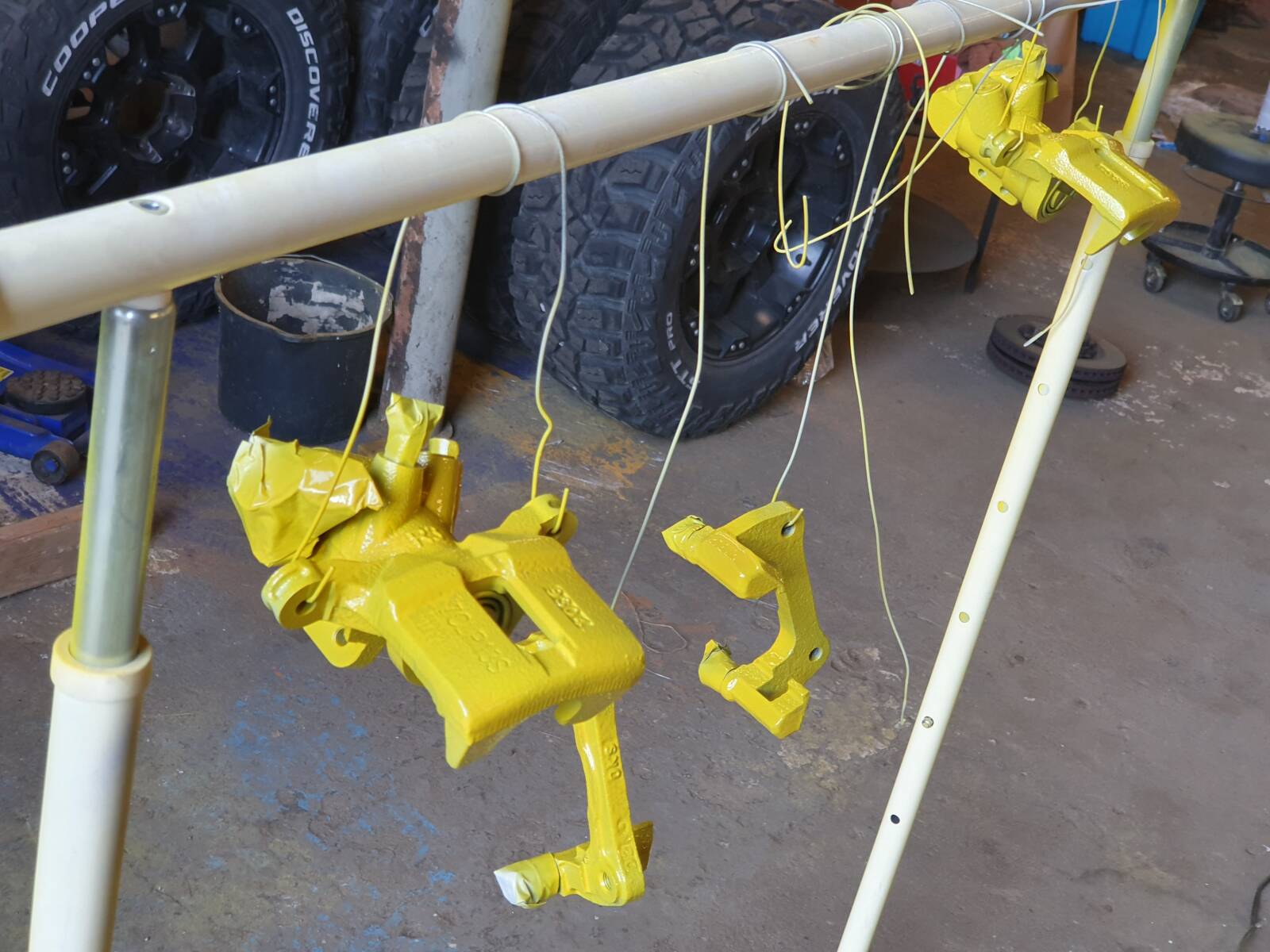

Jag har pillat lite med mina Denji. Funderar på vilken lösning jag vill göra för dem. Ska jag ha dem som dem är, med 2x H3? Ska jag på nåt vis uppgradera helljus? Ska jag byta ut halvljusprojektorn till nån annan/bättre? Hur vill jag montera in pos-ljus? Halo-rings? Devileyes? RGB? Frågorna är många o de ligger för stunden på is igen. Glasen är iallafall polerade, insatserna är svarta, o en lins är tydligen sprucken...
https://www1.garaget.org/gallery/images/54/53501/53501-bf4a5b8932815fc15ed112bfc43c8076.jpg
https://www1.garaget.org/gallery/images/54/53501/53501-74c839ca4707b4f20b95dc8a58b2ae2e.jpg
https://www1.garaget.org/gallery/images/54/53501/53501-4ef1d8c517c9601372682828a6df86fc.jpg
https://www1.garaget.org/gallery/images/54/53501/53501-6d2fc3b83e5d5433b18e504c2f327059.jpg
https://www1.garaget.org/gallery/images/54/53501/53501-b33e598233c7639d916bad4974b2ca53.jpg
https://www1.garaget.org/gallery/images/54/53501/53501-0d7c60ba4138ce4cae11c7ef53fa5a83.jpg
https://www1.garaget.org/gallery/images/54/53501/53501-40b3277e2d3fcb572602462d322495ec.jpg

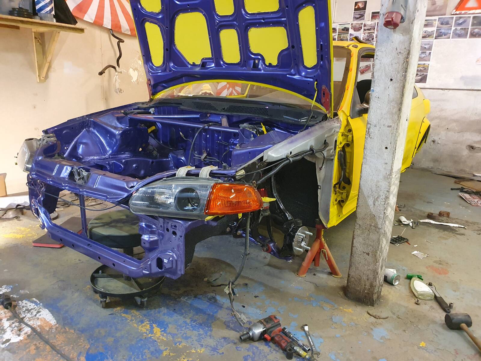

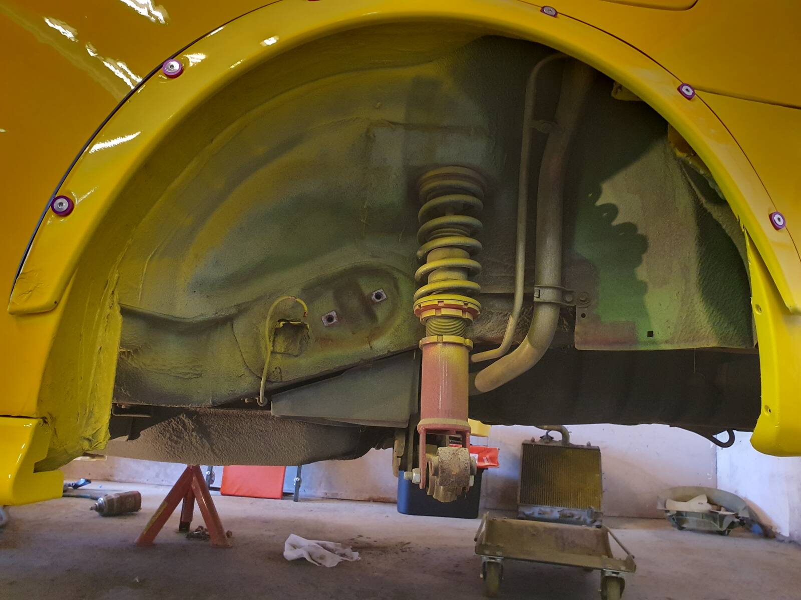

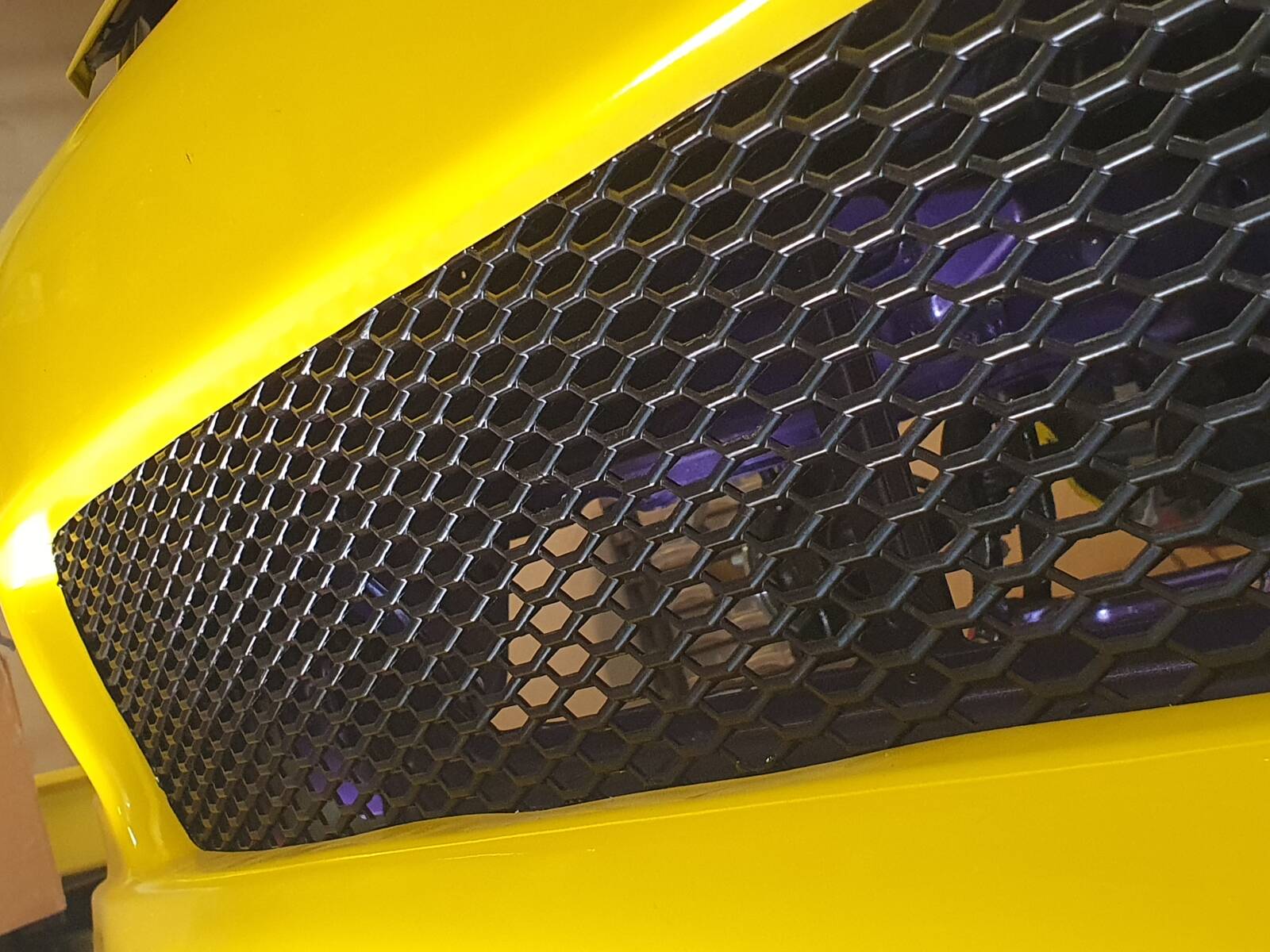

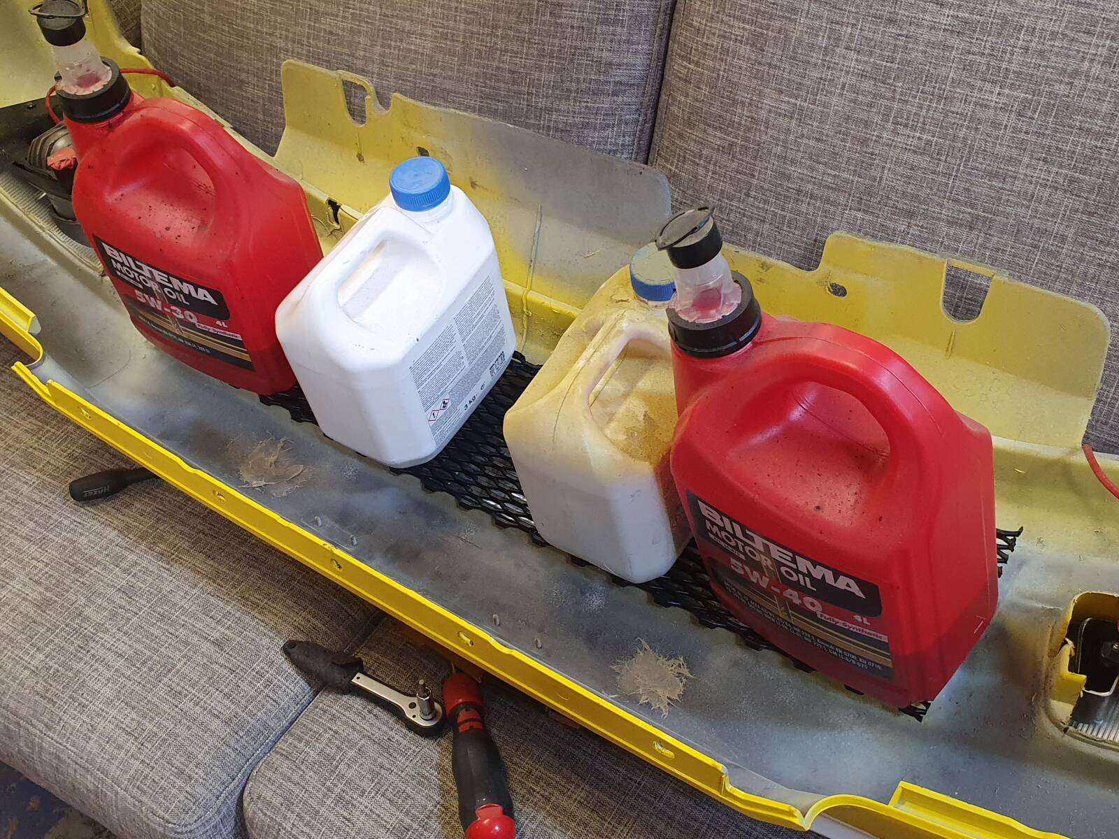

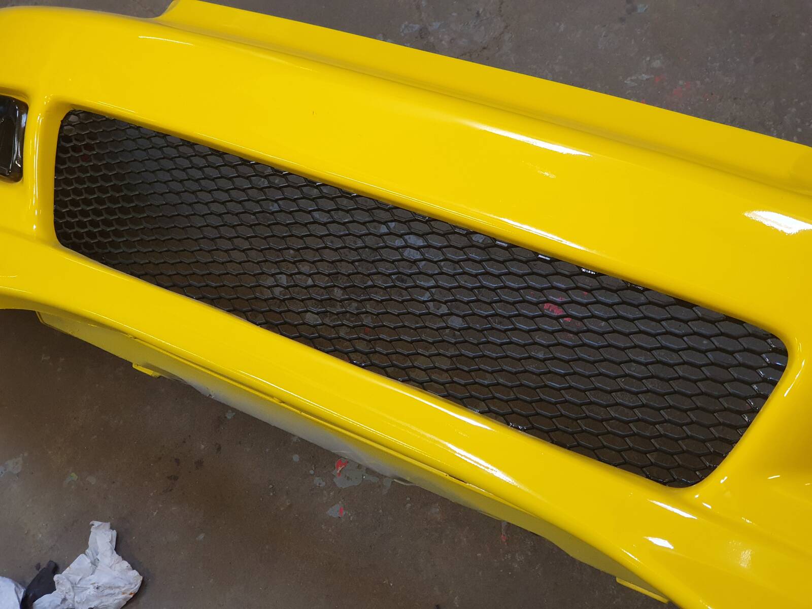

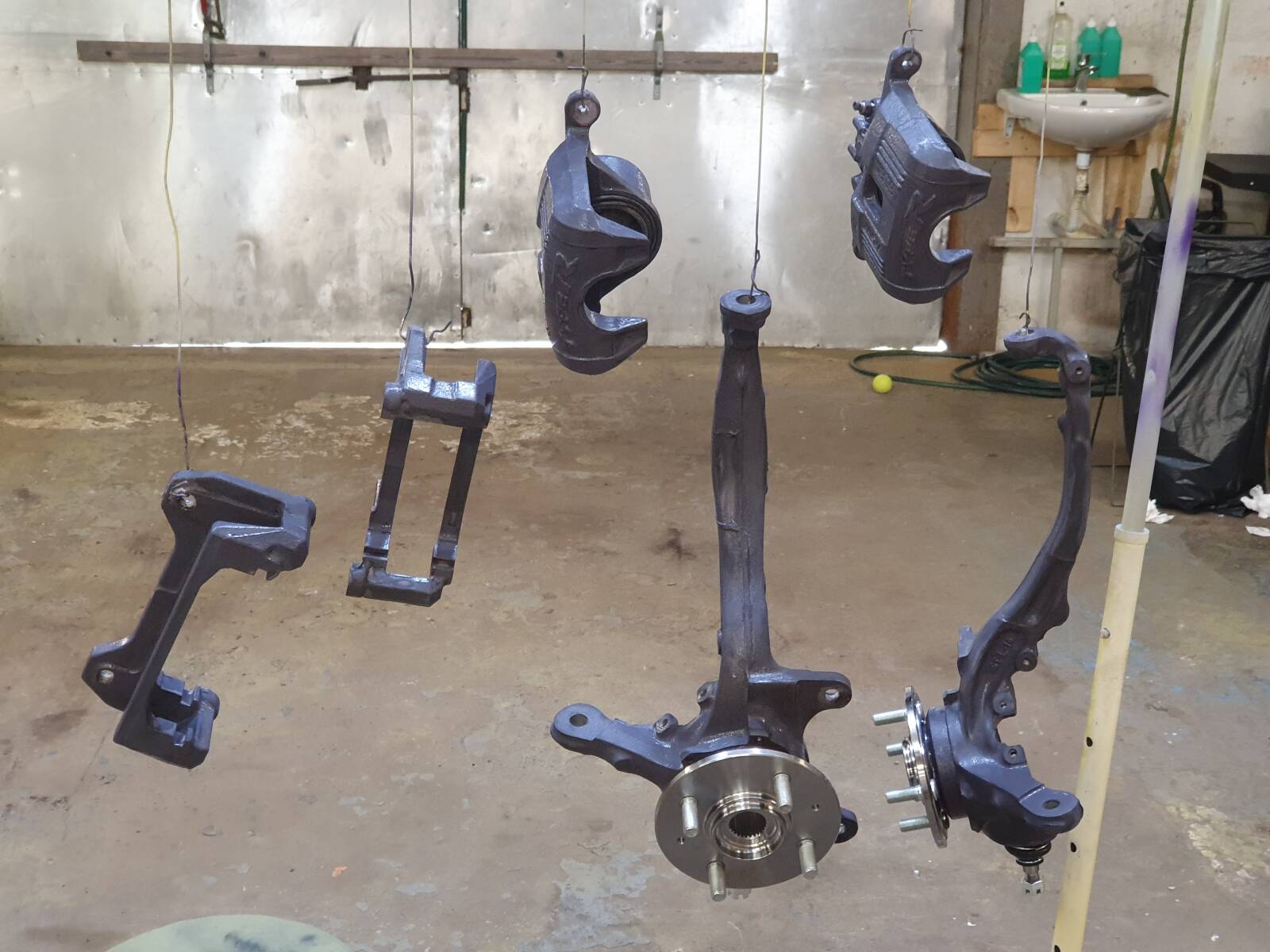

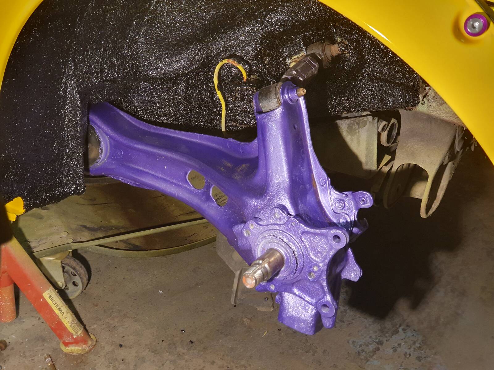

Bilen har fått se lite solljus, innan den hamnade på bockar o plockades ner igen.
Jag hade tydligen inte maskerat bra nog, så större del av motorrum o framvagn behöver lackas på nytt.

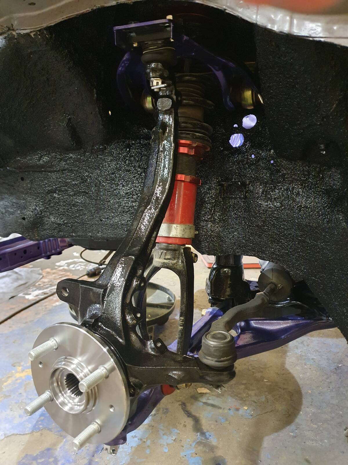

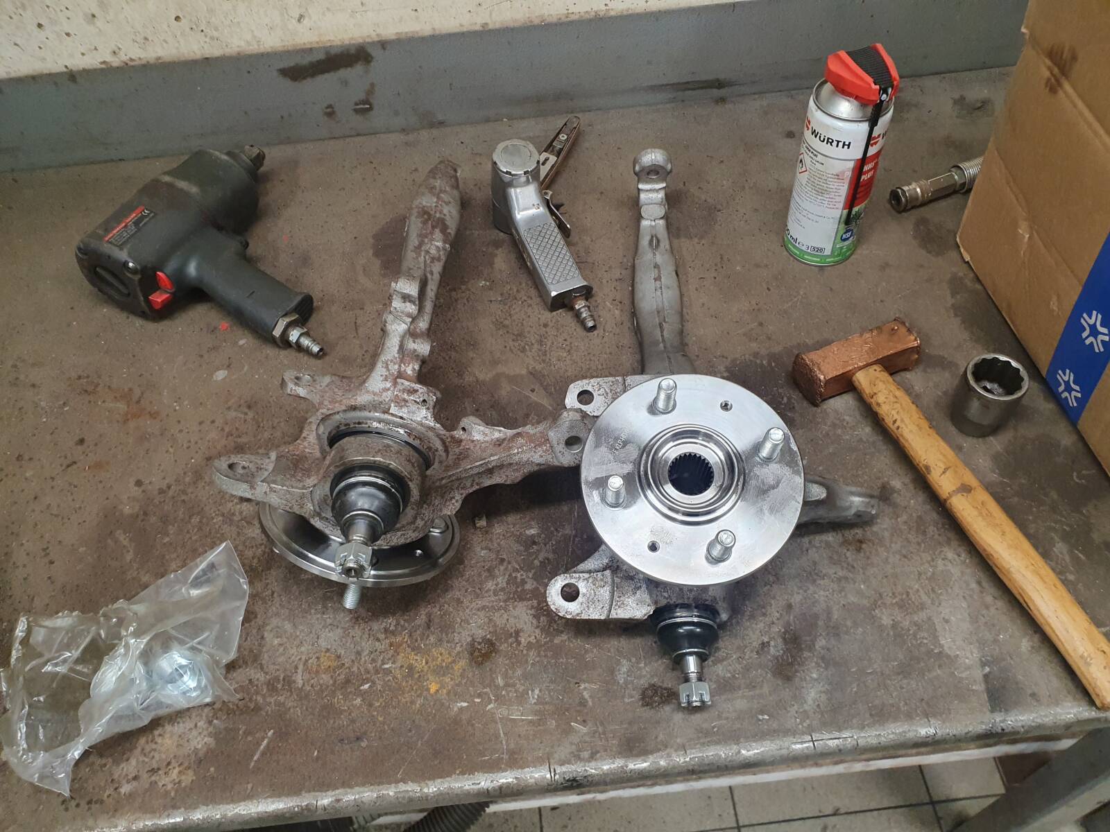

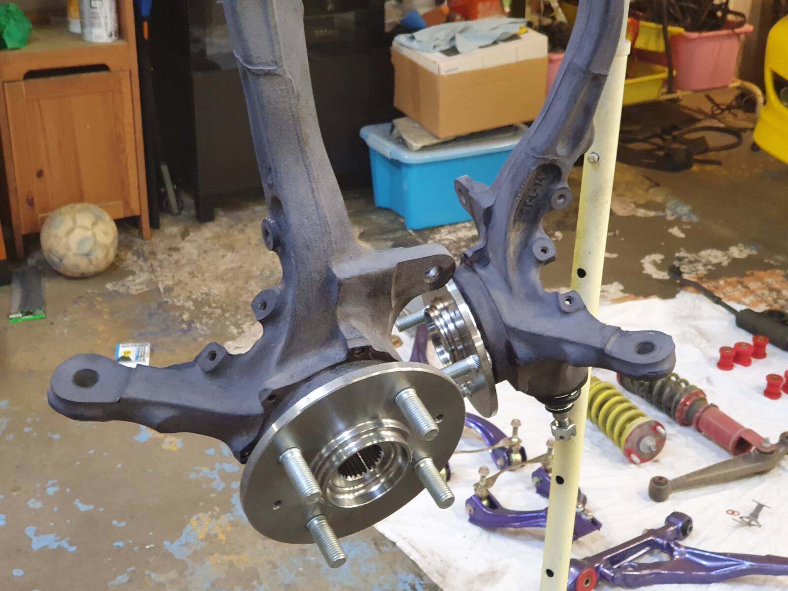

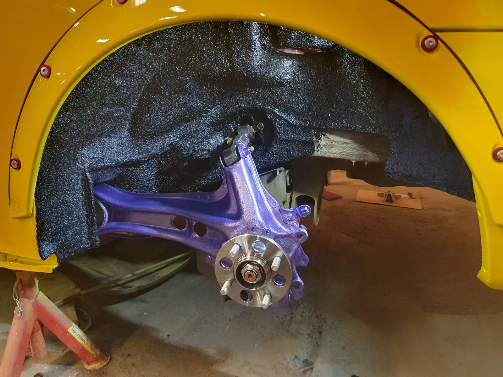

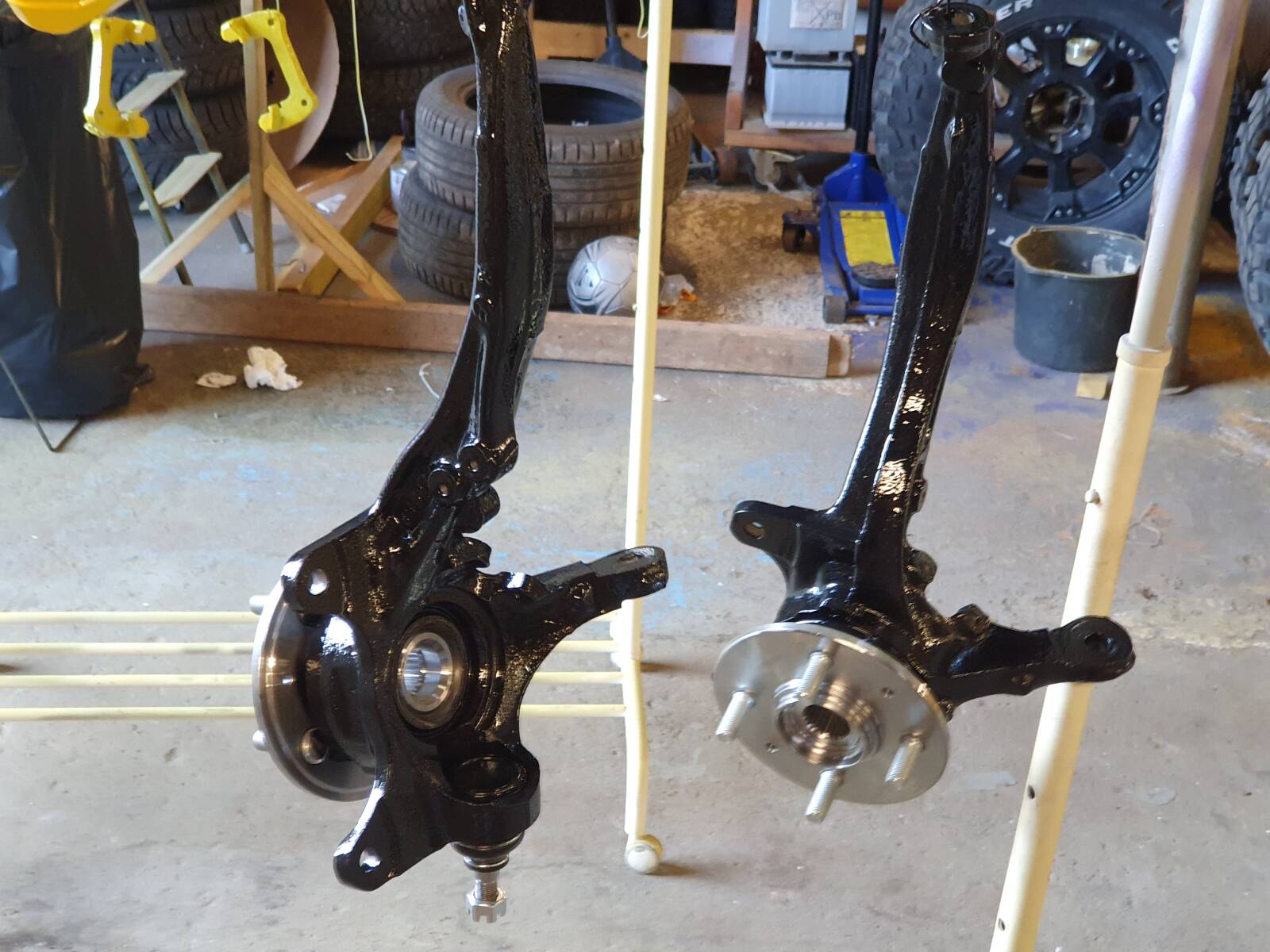

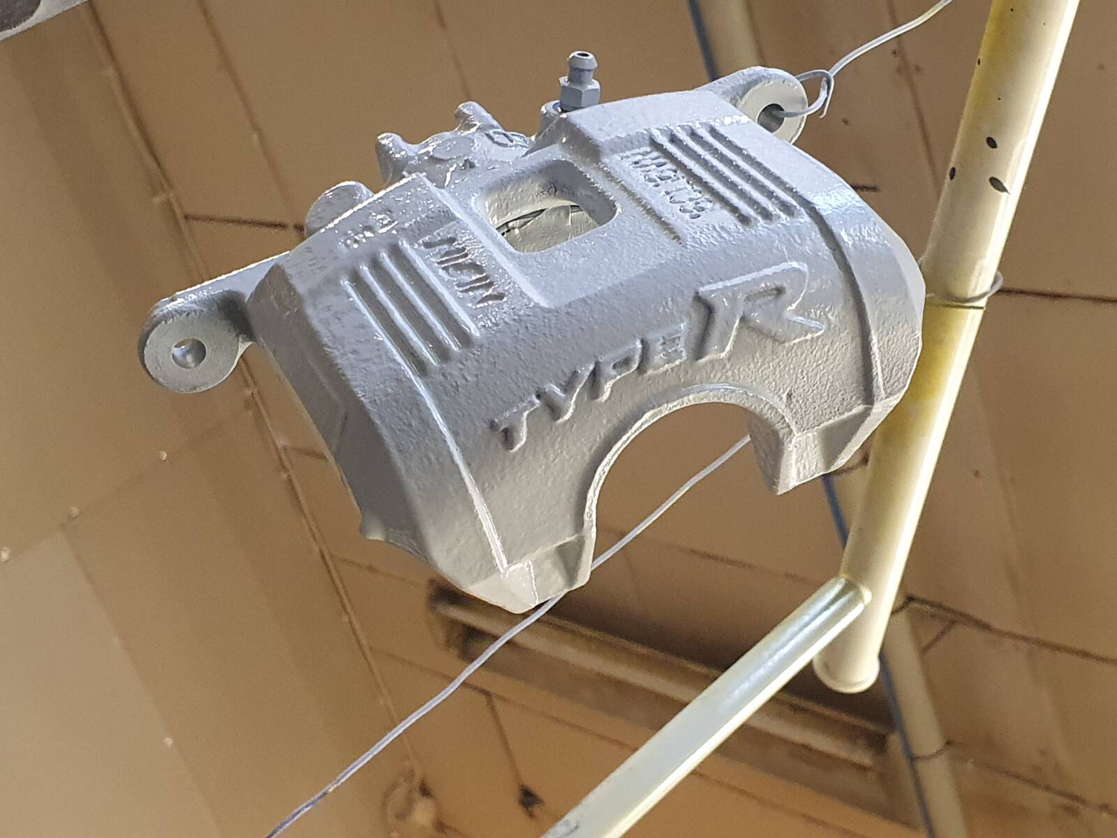

Jag har införskaffat EK spindlar för att kunna montera mina fn2 ok med 300mm skivor. Men dessa, ihop med bakvagnen för skivkonvertering ska renoveras innan montering givetvis.
https://www1.garaget.org/gallery/images/54/53501/53501-0466eed4857c8af4b0dd2917fa37b54c.jpg
https://www1.garaget.org/gallery/images/54/53501/53501-51f3d43a639f1f2a4a965c9bfb2af8b1.jpg
https://www1.garaget.org/gallery/images/54/53501/53501-757b035e792dd75eba528acec826210f.jpg
https://www1.garaget.org/gallery/images/54/53501/53501-9f6810b8bc4af27788f9ec7792319dbd.jpg
https://www1.garaget.org/gallery/images/54/53501/53501-b1aedb04bc8ab241ae80082a4d8b4f55.jpg
https://www1.garaget.org/gallery/images/54/53501/53501-0687dddd3d3614c45e0bbc24b2882c84.jpg
https://www1.garaget.org/gallery/images/54/53501/53501-5eb751585d5fb0a39d85fca565c5bd6e.jpg

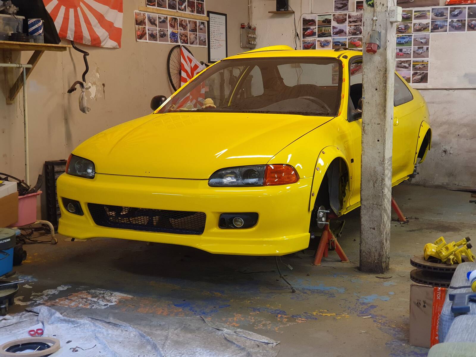

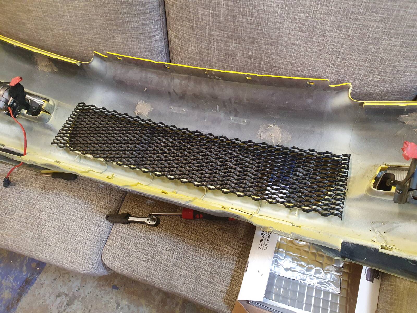

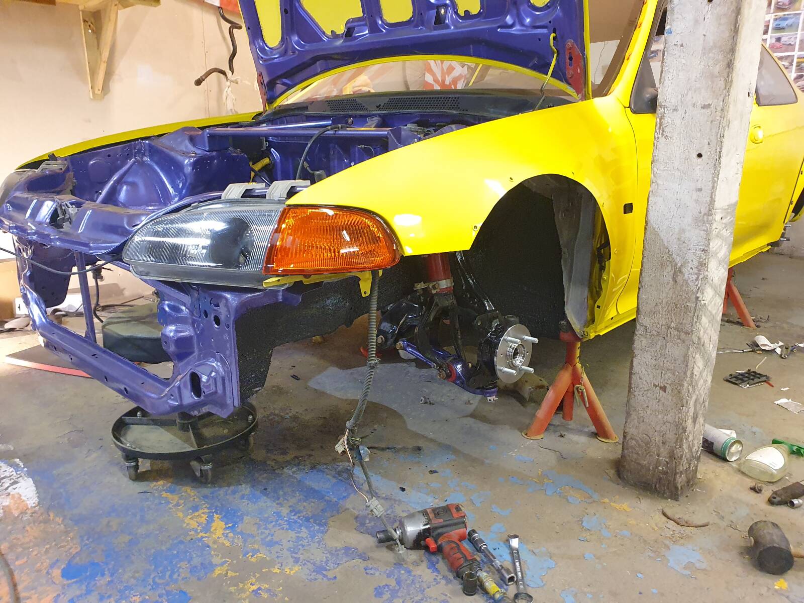

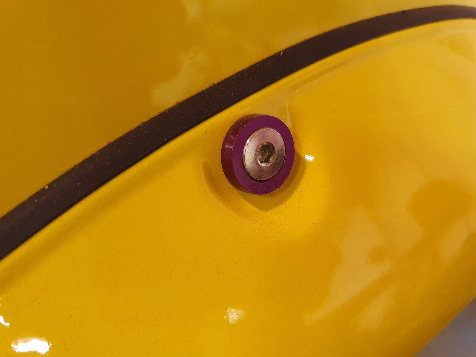

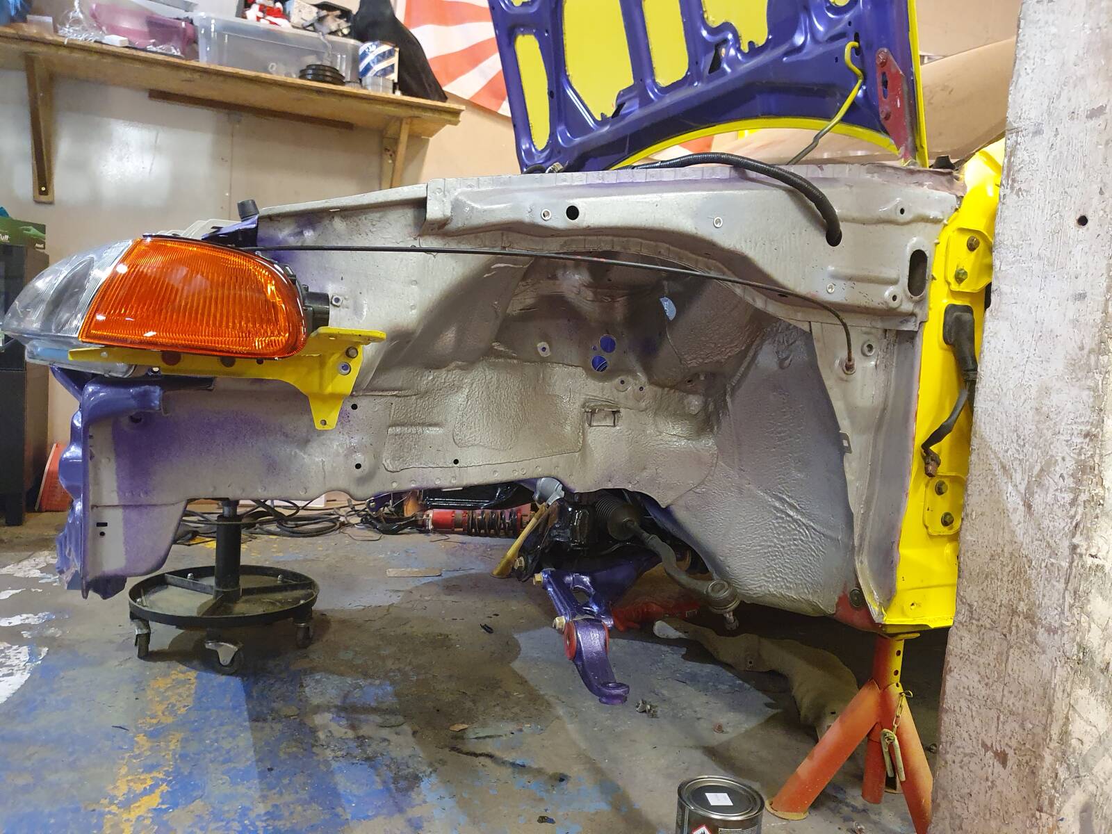

Blinkers kom på posten. Så då fick jag ju lov att bygga ihop bilen igen för att se hur det ser ut...
https://www1.garaget.org/gallery/images/54/53501/53501-b3da289bd3aeea0d236c1d75feb56b21.jpg
https://www1.garaget.org/gallery/images/54/53501/53501-27a7684ae56f457dd74b8dbdfb861795.jpg
https://www1.garaget.org/gallery/images/54/53501/53501-87571fd555fe154647af8ca481bb9f2e.jpg
https://www1.garaget.org/gallery/images/54/53501/53501-c2f2b72d4c6e52dde5675f419801de6f.jpg

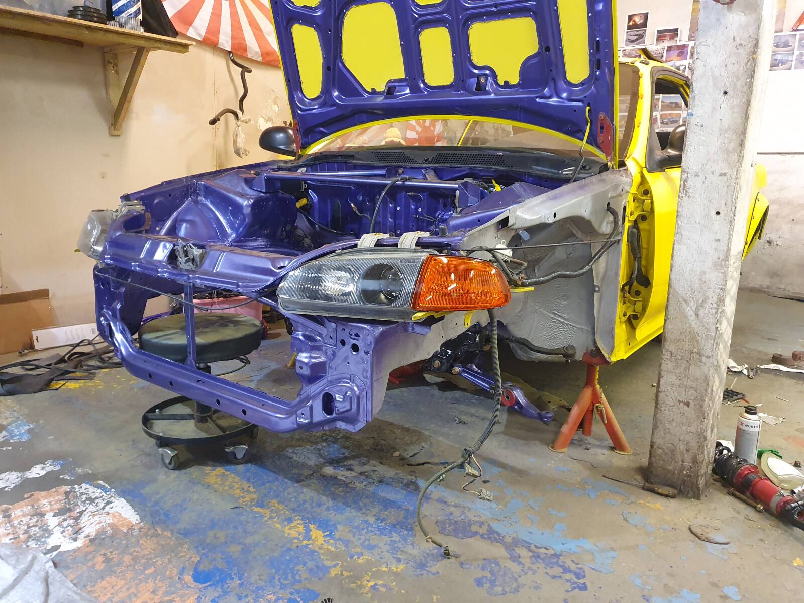

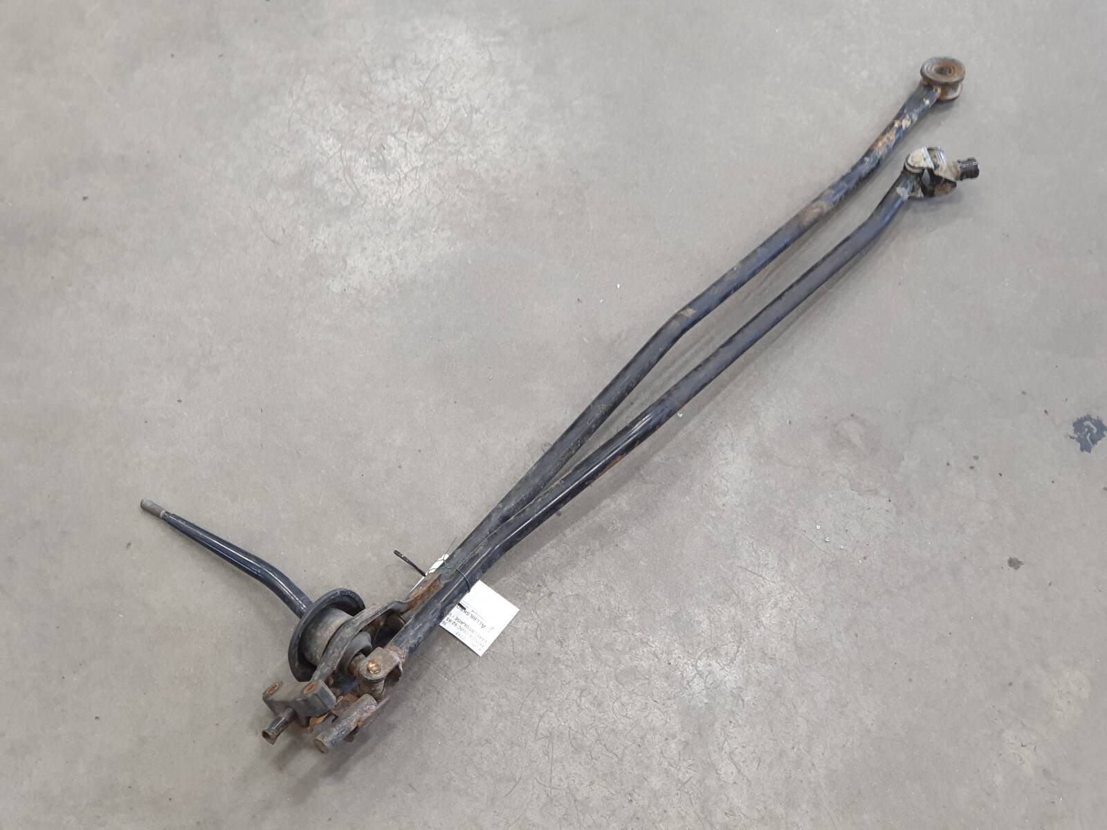

Ett OEM motorfästa svetsade tillbaks och motorrummet o länkarna bla fick en "touch-up". Jag fick också tag på ett fjäderbensstag som lackats och provmonterats.

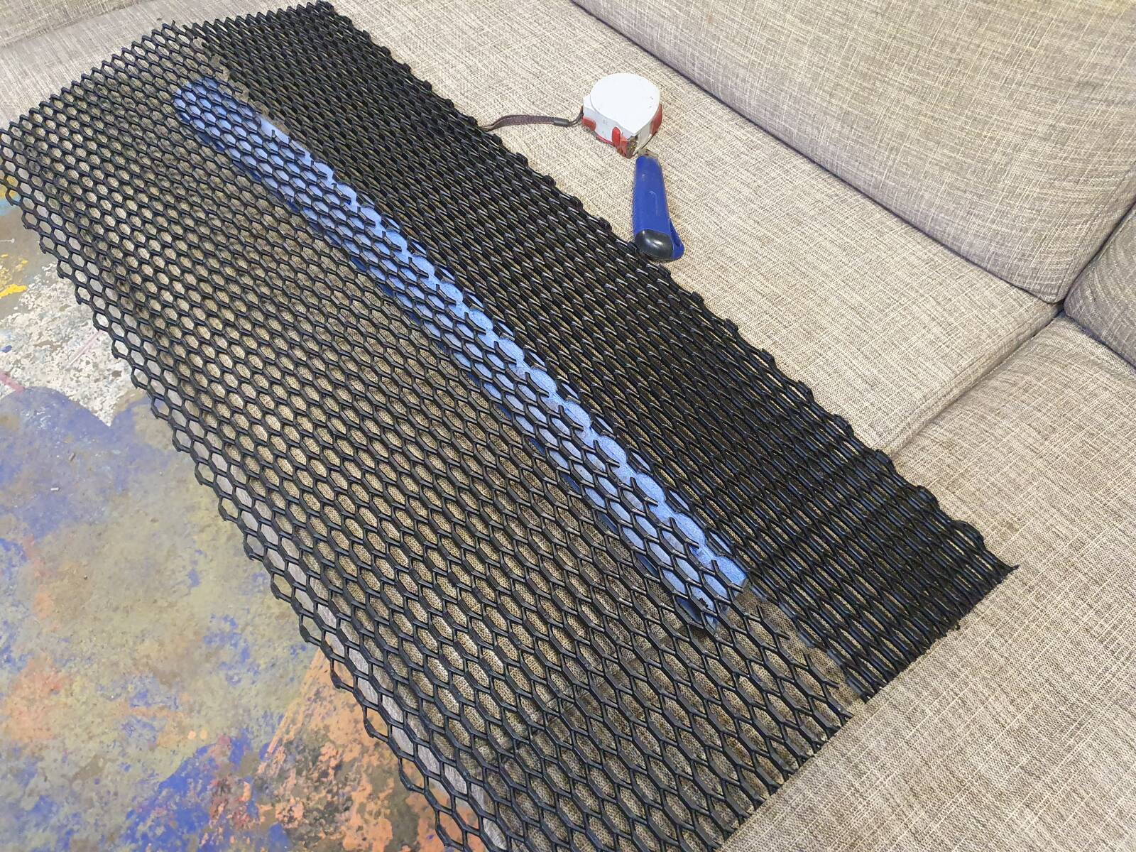

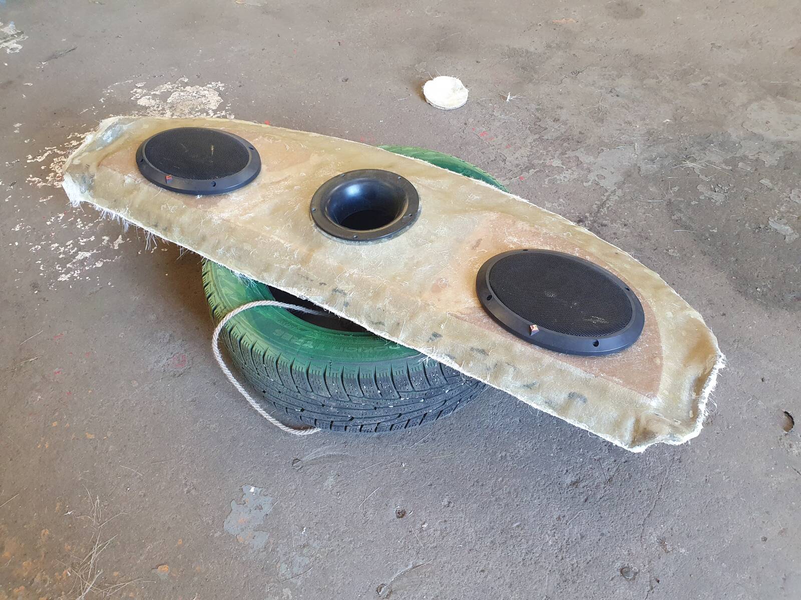

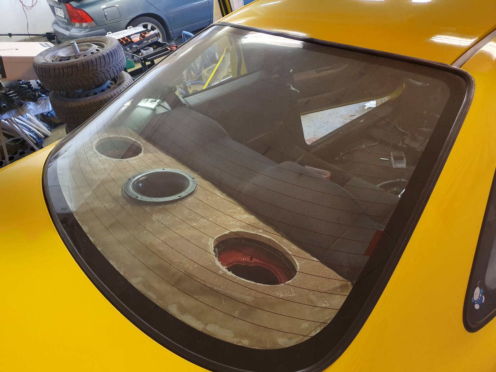

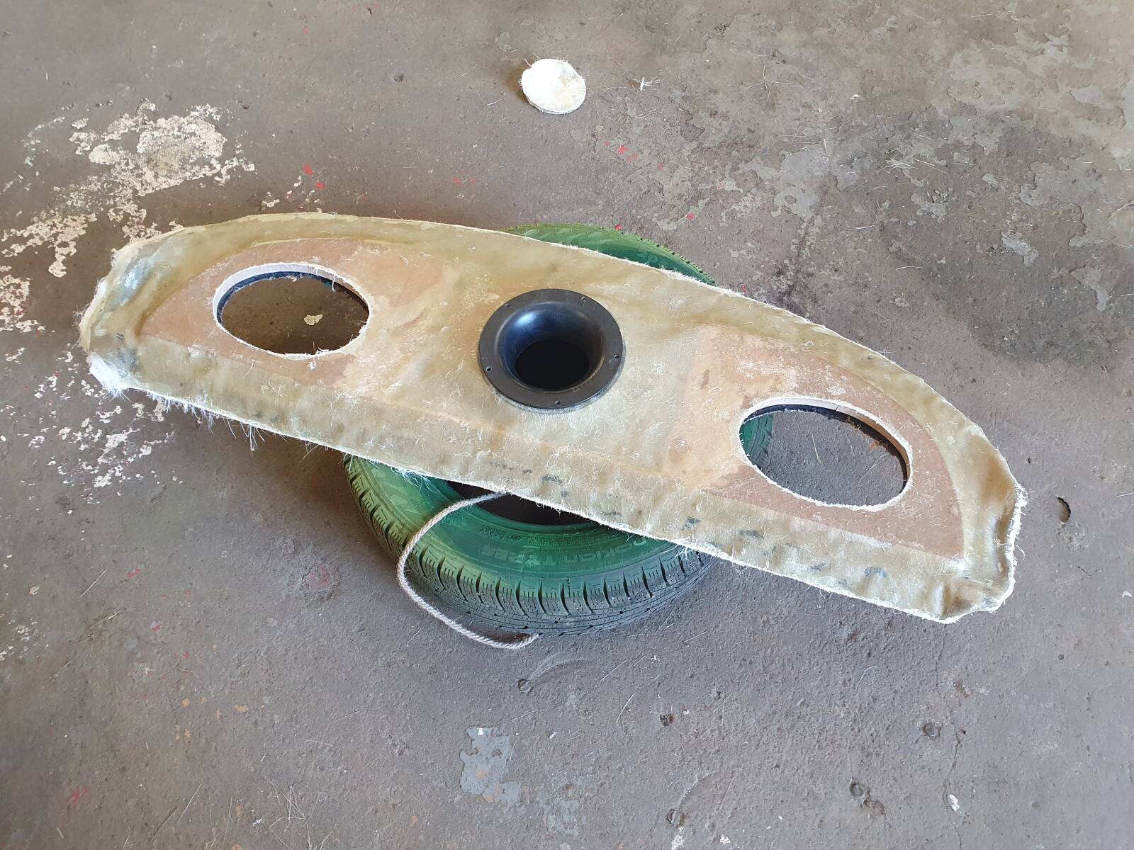

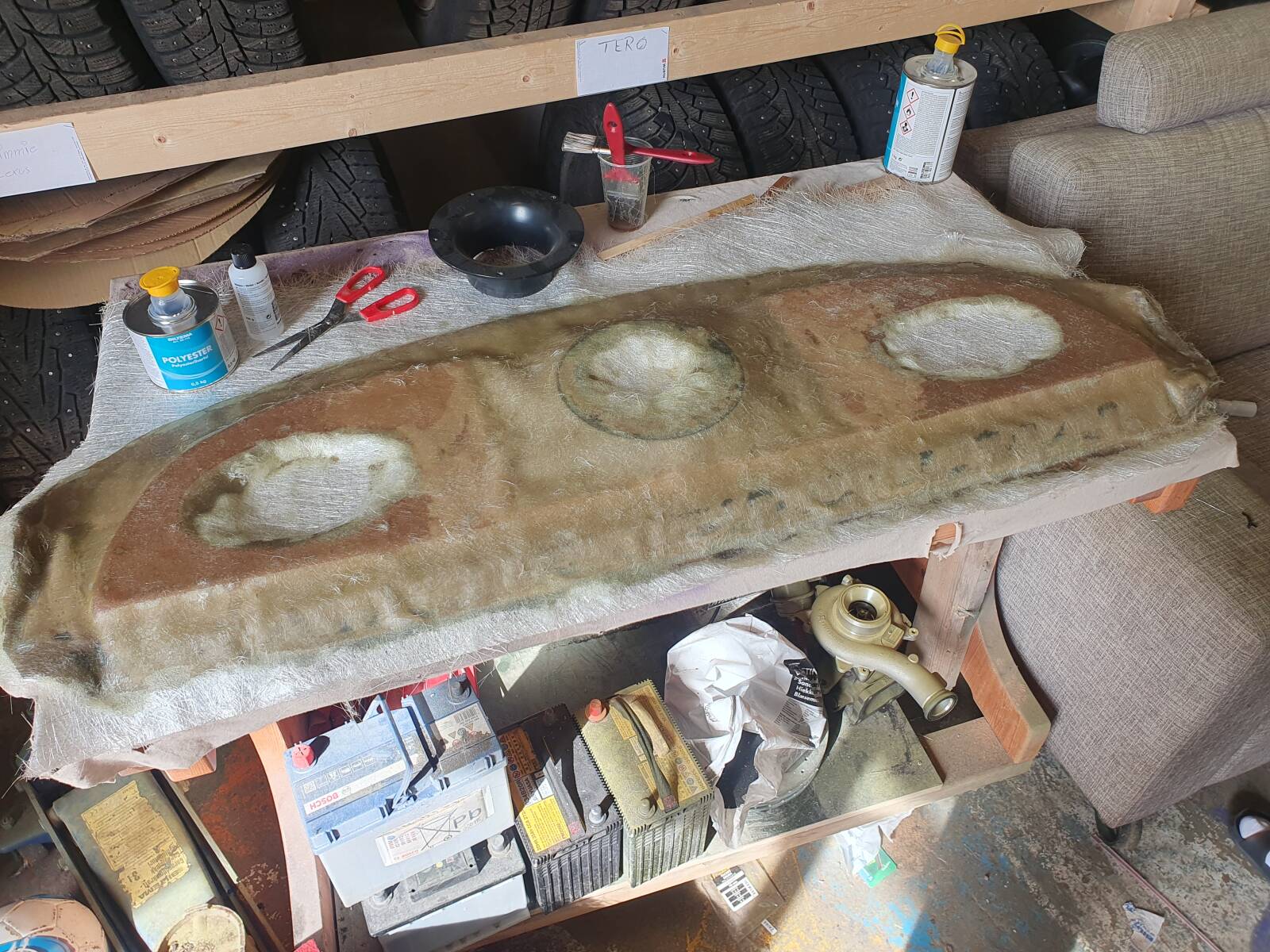

Sen har vi min plan för hifi och hatthyllan. Jag sparade allt från Aerodecken i princip. Så I dörrarna blir det Rockford Fosgate P165-SI 6,5tums kit. Eventuellt kommer jag byta 6.5 tummarna som ligger 100w styck, till ett par som ligger på 200w, för att matcha 6x9orna. Mins att jag reagerade på de i Aerodecken, att dem, trotts att sitta i bagaget, spelade över framsystemet. (Dem var kopplade på samma 4 kanal steg).
I hatthyllan blir det som nämnt 6x9or, nämligen Rockford Fosgate Power t1693 6x9tum 3-vägs. Och så ska jag bygga en låda till min Audio System X06EVO att montera i/under hatthyllan med. Just nu planerar jag en cylindrisk, sluten låda. Men pga utrymmet den kommer ta, funderar jag även här på lösningar.

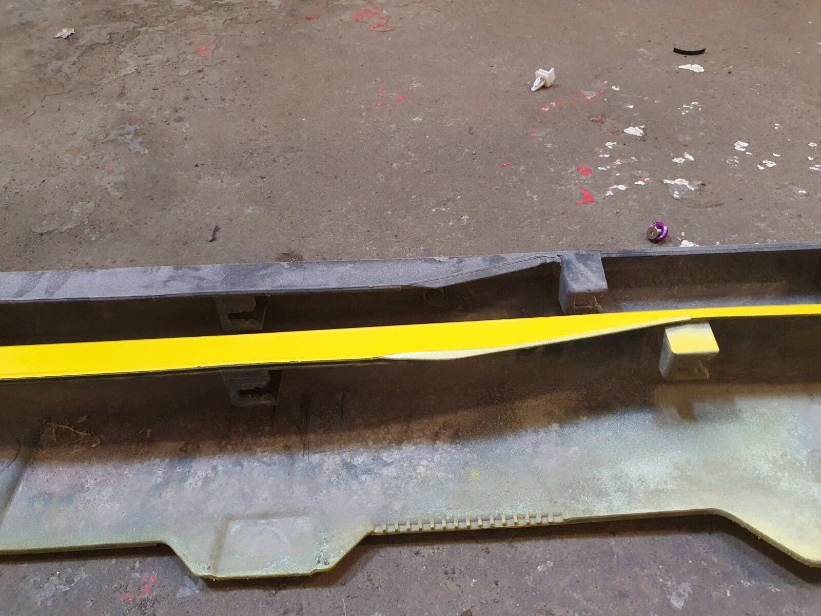

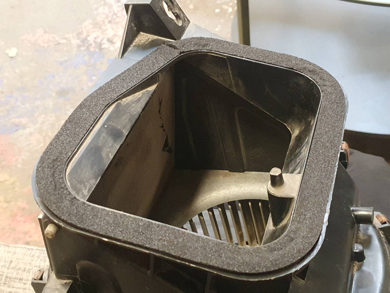

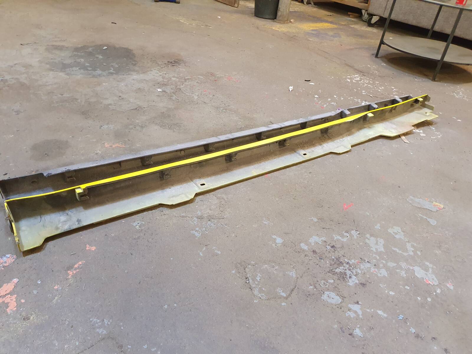

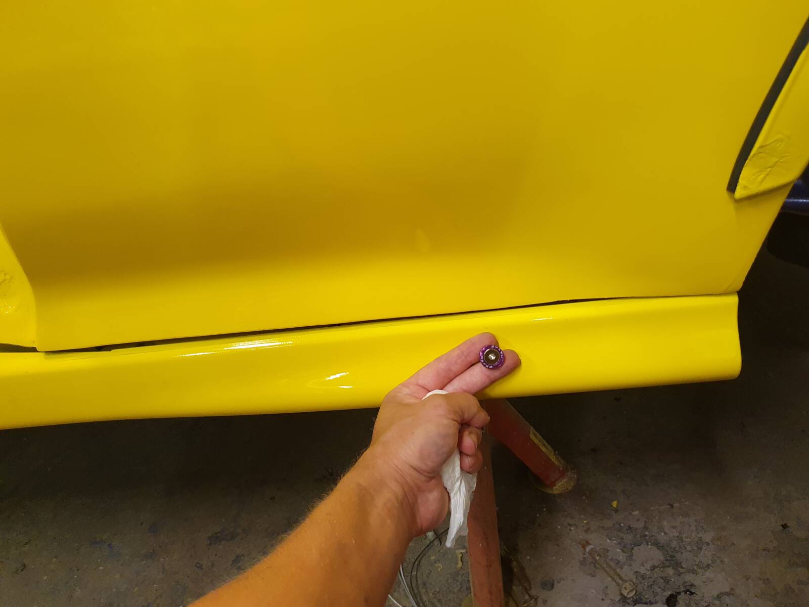

Fortsatta framsteg, även om det känns långsamt än, så känns det som det tagit fart och jag har ett nytt driv.

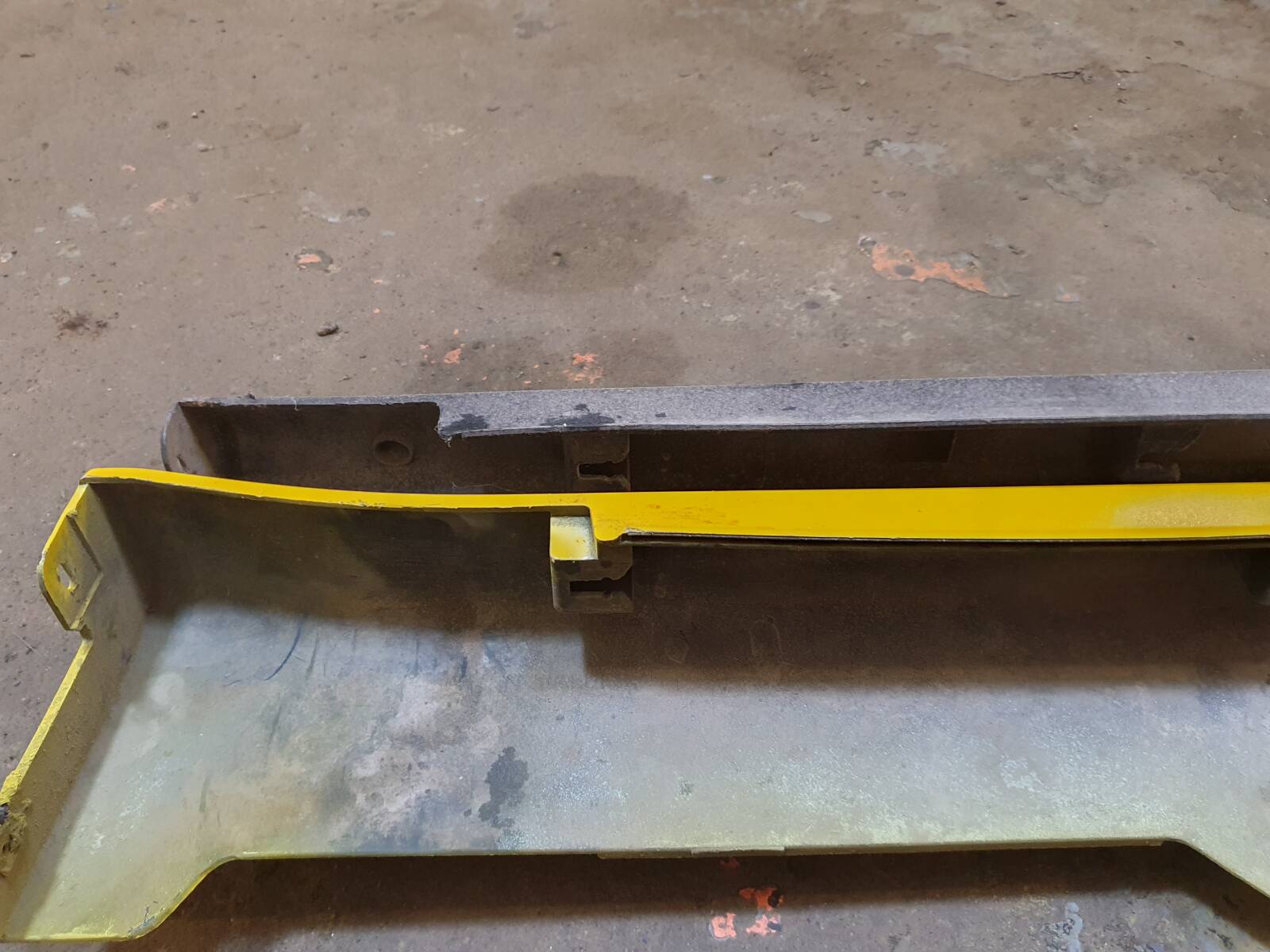

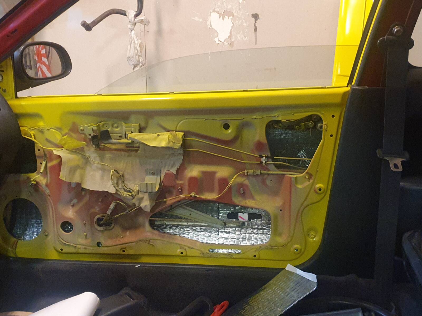

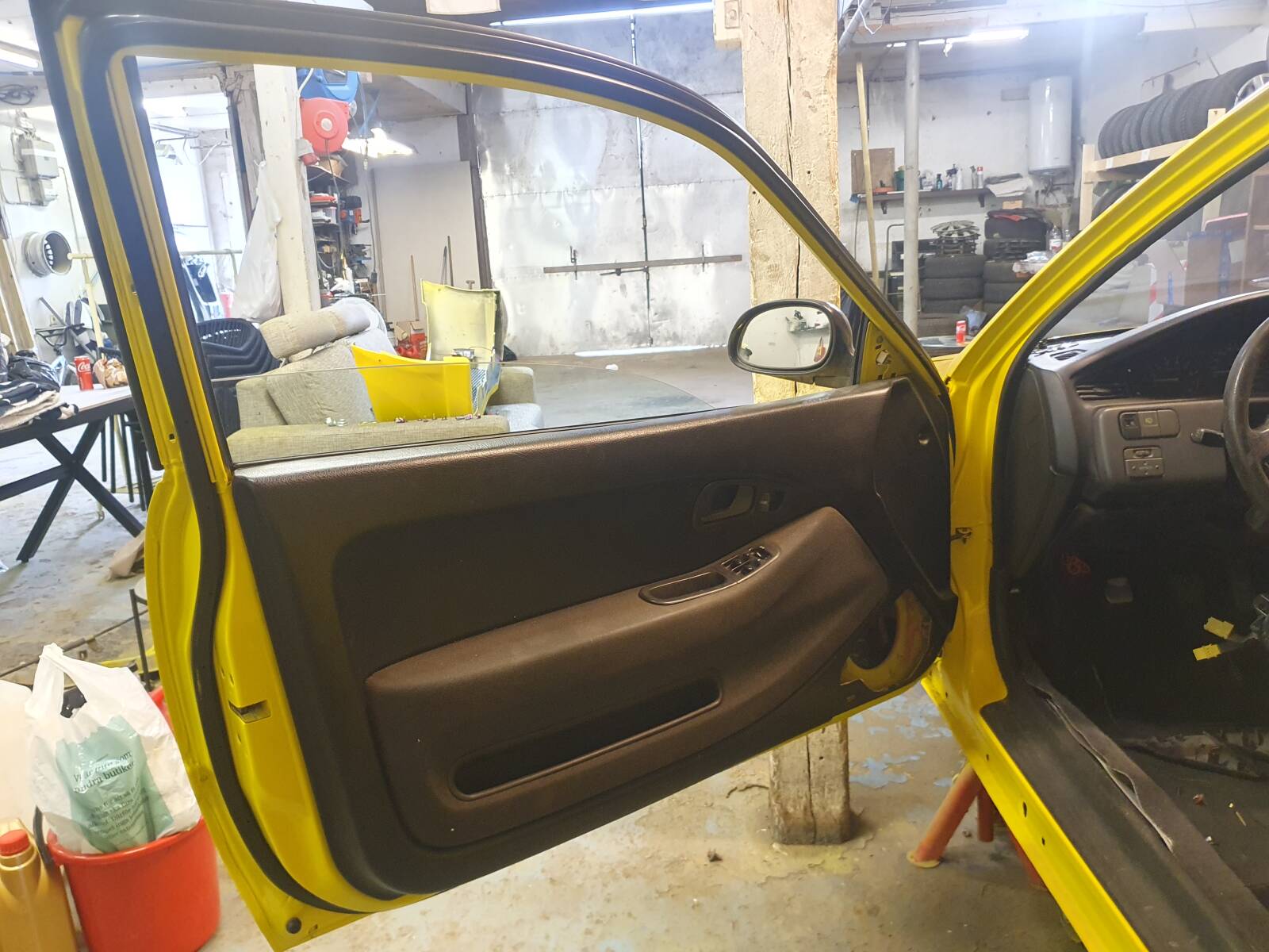

Lister på dörrar är monterade, med nya klips, jag försöker dämpa skrammel, och idag kom det hem en låda 2mm Silent Coat Vibrodamping som ska klä dörrarna insida.

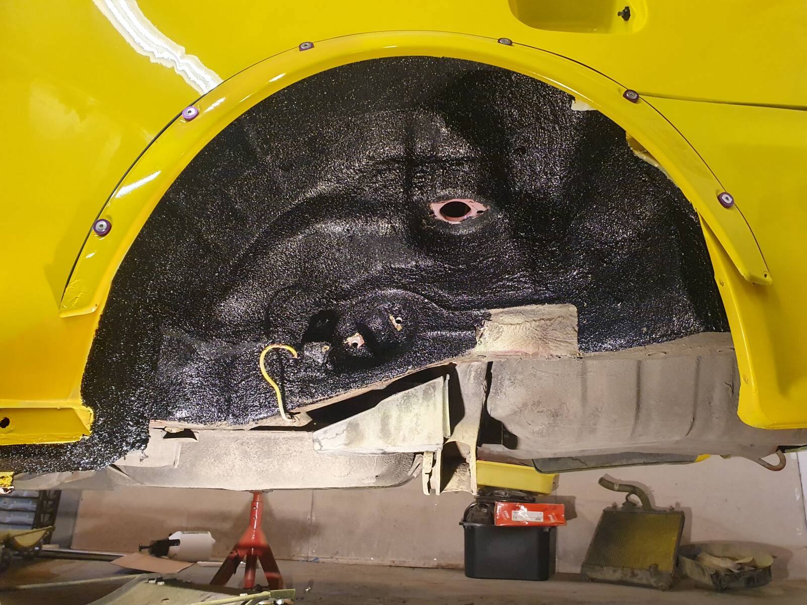

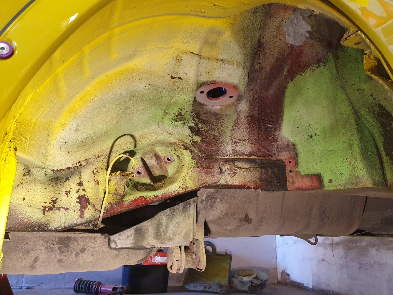

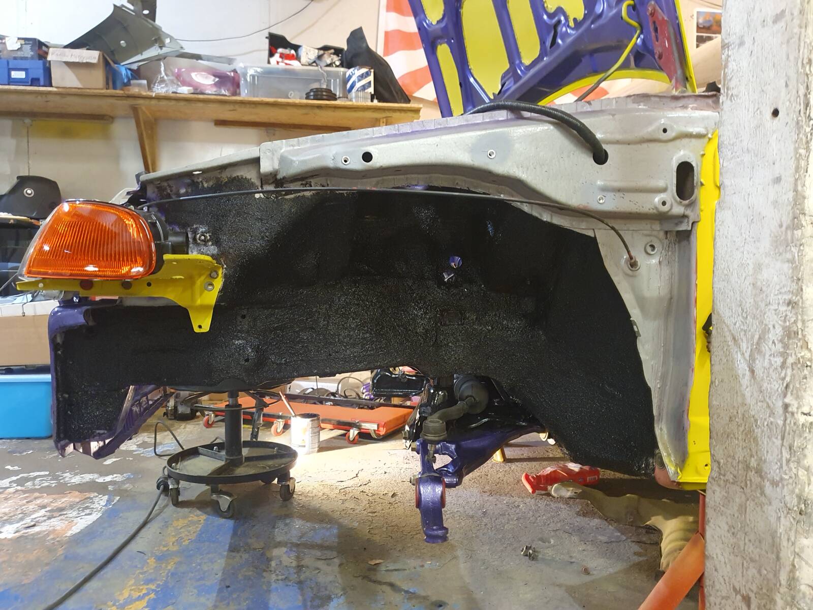

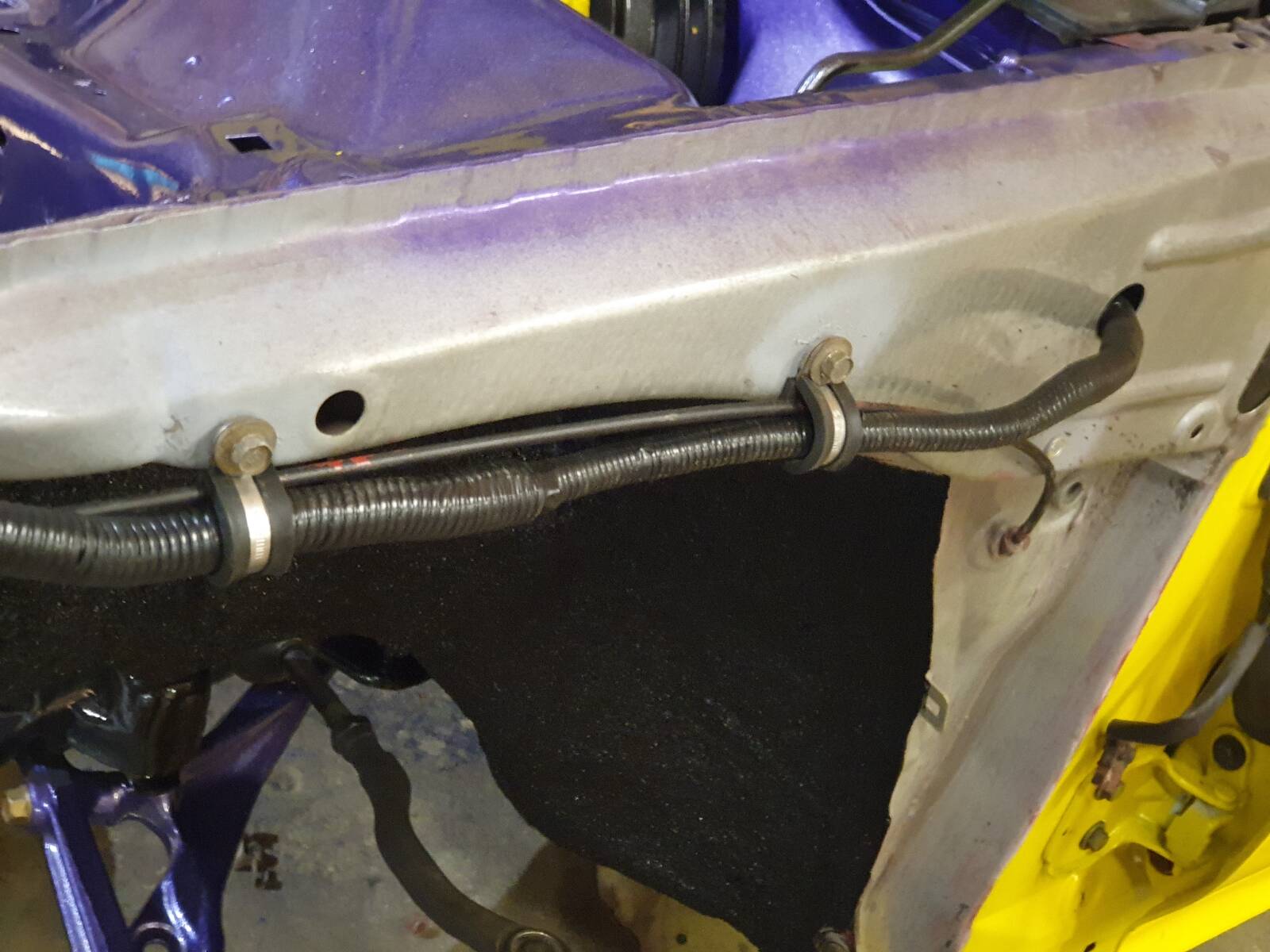

Elen i framskärmarna blev klar, for that tucked feel... där ifrån kunde jag börja skriva ihop karossen.
https://www1.garaget.org/gallery/images/54/53501/53501-2265113c227c03ea71caddd6ffd6f671.jpg
https://www1.garaget.org/gallery/images/54/53501/53501-1ec95cf9d1afebd7817ec01bb54d0590.jpg
https://www1.garaget.org/gallery/images/54/53501/53501-5ec8c99670896e2a9b4af6c5110a2af0.jpg
https://www1.garaget.org/gallery/images/54/53501/53501-a79c584b971db39afa7606828c102b0c.jpg
https://www1.garaget.org/gallery/images/54/53501/53501-ade51e03368f1c4e64dd513e4d5ccd2e.jpg

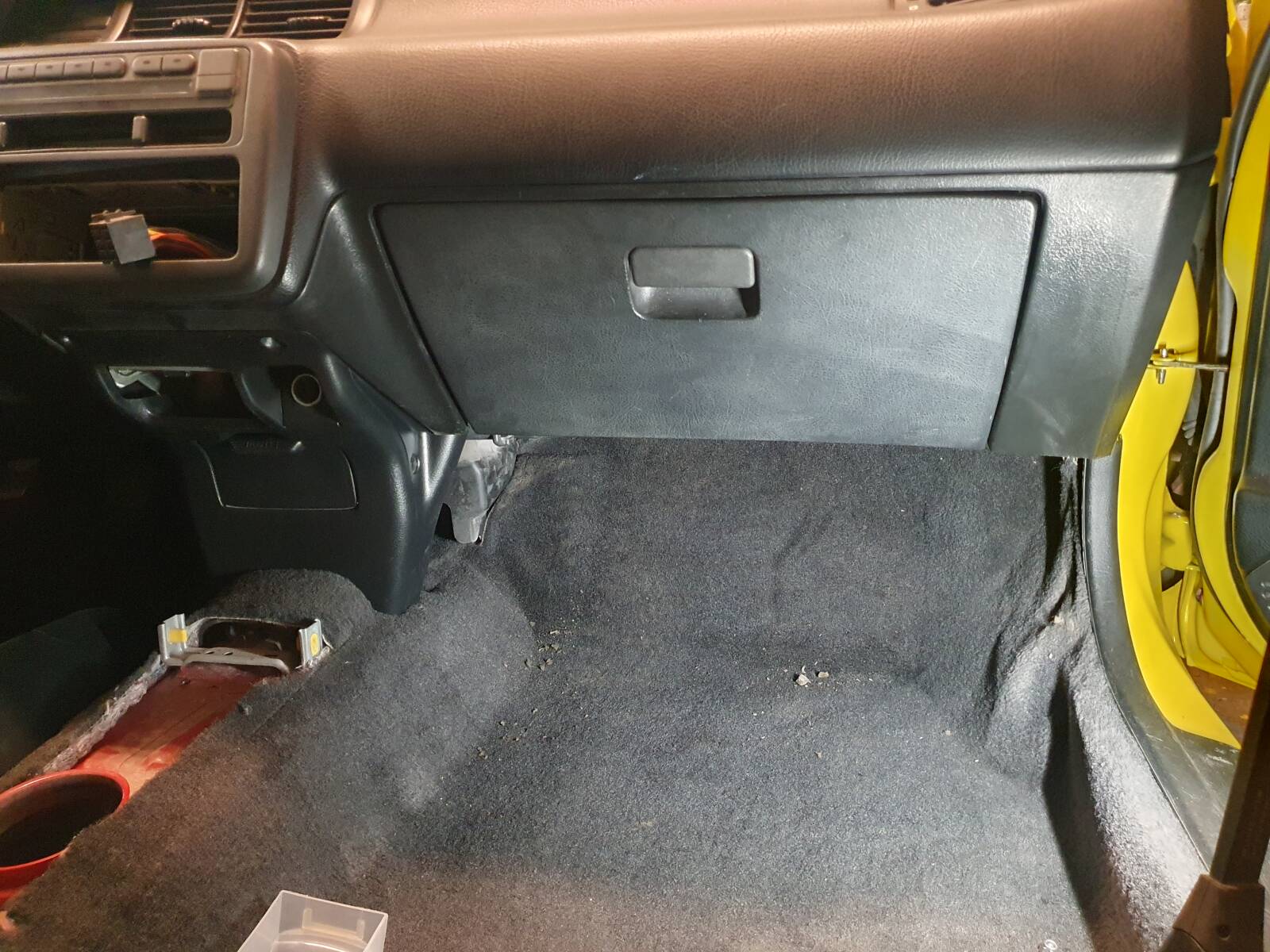

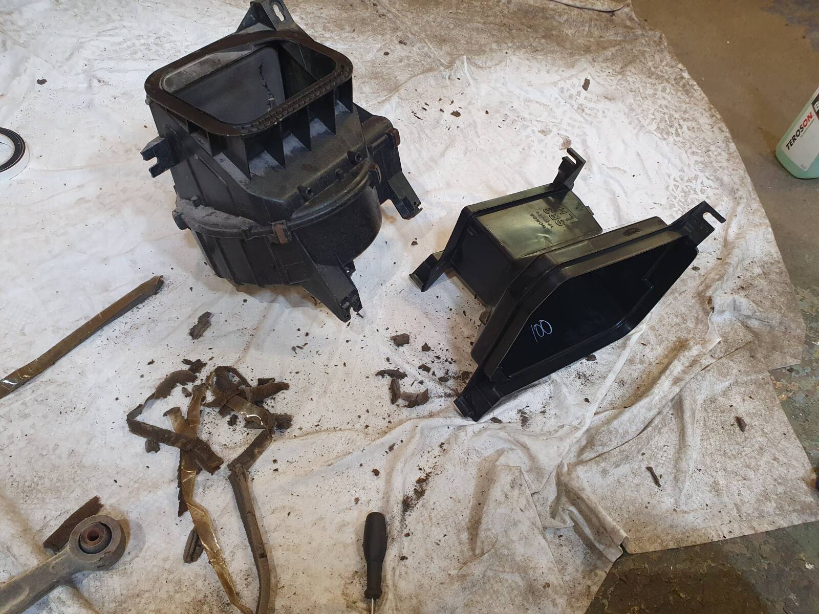

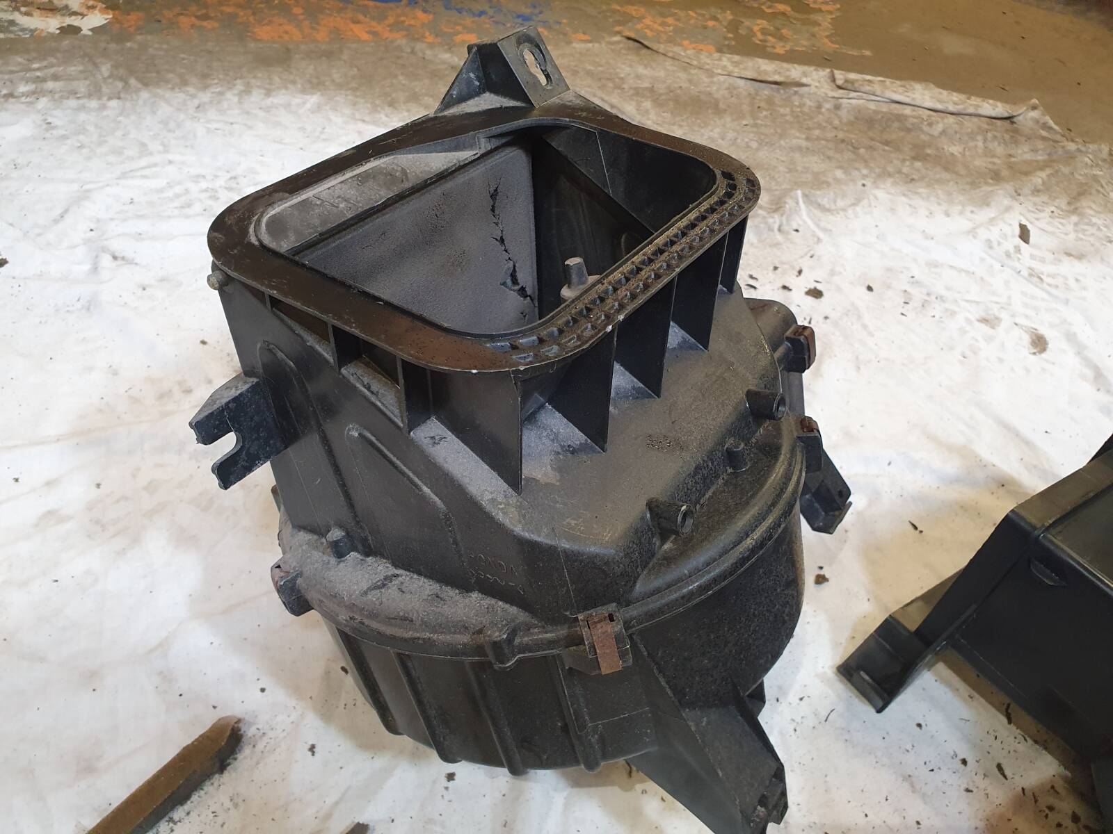

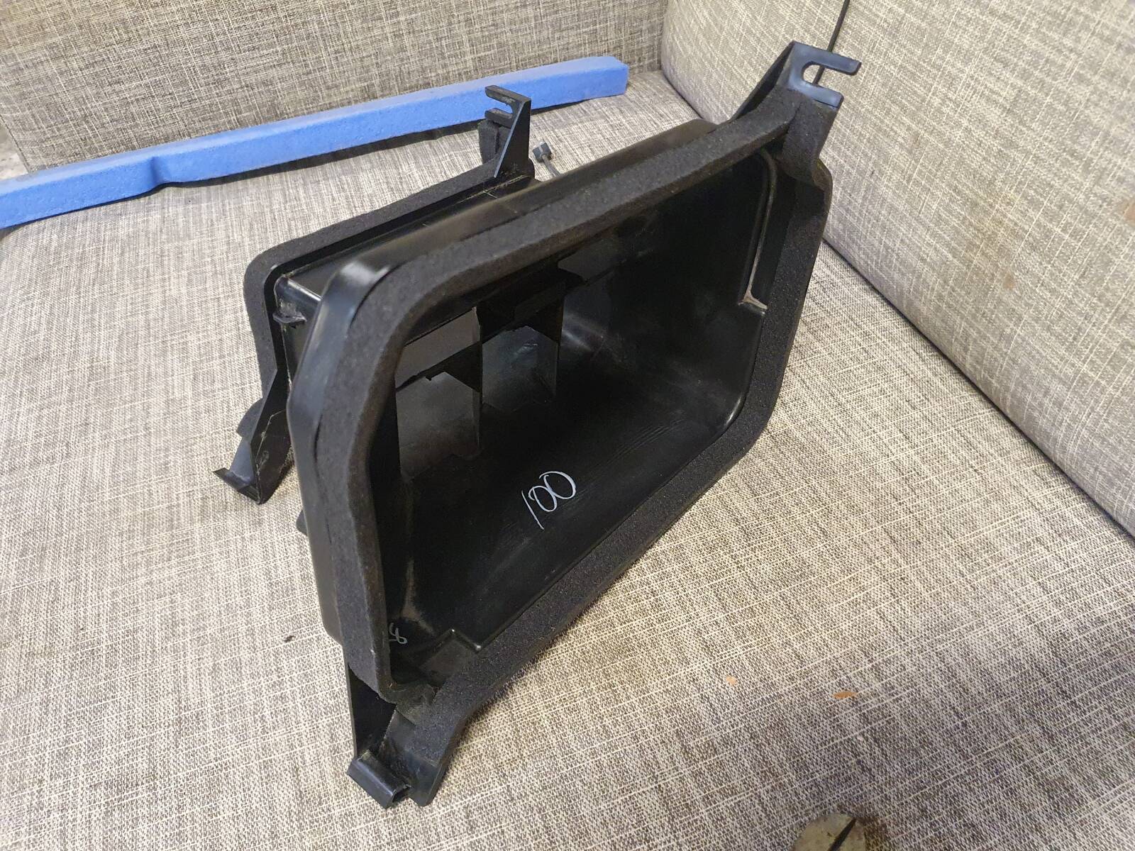

Och ihop kom den, step by step. Började med att få lite ton på torpedplasten med hjälp av varmluftpistol. Har sen försökt o passa in o rikta in allt för att få det så när in på perfekt jag kan, by eye.
https://www1.garaget.org/gallery/images/54/53501/53501-6eb108afad87c7bafb503eadf13a0ca1.jpg
https://www1.garaget.org/gallery/images/54/53501/53501-621b8a70658a5baa9dec4704306691ff.jpg
https://www1.garaget.org/gallery/images/54/53501/53501-9a3830c63064abd66ed499f48c93099f.jpg
https://www1.garaget.org/gallery/images/54/53501/53501-769d3c9e346befcc652a122b7a9d6cb3.jpg
https://www1.garaget.org/gallery/images/54/53501/53501-a753feac467a390b8edda58abd900a06.jpg
https://www1.garaget.org/gallery/images/54/53501/53501-026df8282b4c4a5a9157034fec663fcc.jpg

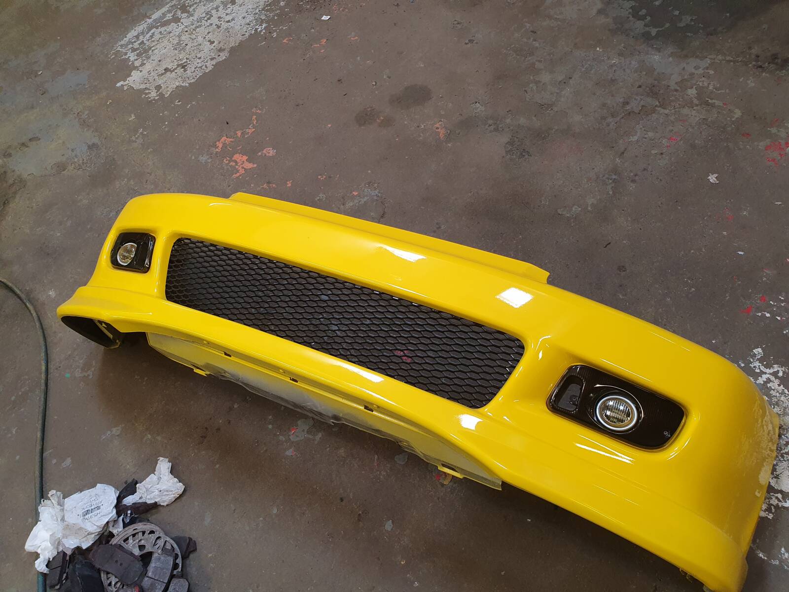

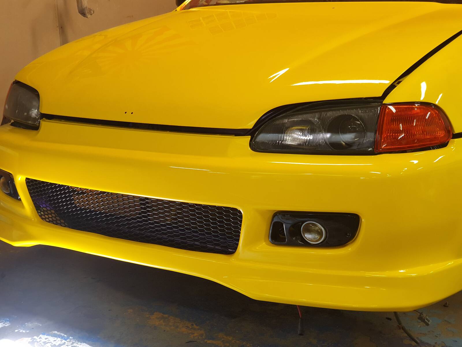

Jag köpte 2 lampor av rätt kvalisort och kontrollerade denjis lycktorna... Dem har oxå kommit ihop, utan att jag löst positionsljus-frågsn än. Haha. Det blir ett problem för senare.
https://www1.garaget.org/gallery/images/54/53501/53501-f65353e1fffa653d50c6d544f1b7ac52.jpg
https://www1.garaget.org/gallery/images/54/53501/53501-f5f561cee84a16fc7d2baf15c3de5dbd.jpg
Mer inriktat...
https://www1.garaget.org/gallery/images/54/53501/53501-d2a3d9d13766e0b0d034291352aa1bd9.jpg
https://www1.garaget.org/gallery/images/54/53501/53501-31d543bed0a40fad1d065a5b0fdc9103.jpg

Detaljerna... som gör bilen...
https://www1.garaget.org/gallery/images/54/53501/53501-2ddac0ebc0367305660cdd8c1e06cfef.jpg
https://www1.garaget.org/gallery/images/54/53501/53501-e0fb939392b899a1c2e37e60e28a4823.jpg
https://www1.garaget.org/gallery/images/54/53501/53501-9c2661e27cd5a8845183db1bb23e2eaf.jpg
https://www1.garaget.org/gallery/images/54/53501/53501-f0b467faeaf7e5a9df0333531e4238fb.jpg
https://www1.garaget.org/gallery/images/54/53501/53501-1c63239054b6edcf6949157a2e75f8fb.jpg
https://www1.garaget.org/gallery/images/54/53501/53501-4bc604ef7b19ae4012dfa45105955a69.jpg

Sen som närmast nu har jag jobbat med hatthyllan och chassit.
Hatthyllan, slutade upp med att inte få någon 6"bas, pga att jag tyckte det blev omständigt att få till en låda, så det blir en port mellan 6x9orna o nån fancy rockford låda i bagaget i framtiden... för jag gillar temat.

Chassit närmar sig oxå klart. Jag skulle börjat montera ihop bärarmarna idag, men har beställt fel hjullager. Annars är de blästrat o lackat. Ek styrspindlarna är oxå blästrade, men vi blev inte klara mer än så. Så kompisen ska lacka dem o byta lager o nav samt leder, och blästra klart mina fn2 ok.

Gamla bakvagnen kom ner från bilen. Och jag mins frånnär jag montera coils, förutom att bilen var rostigare i trösklar på förarsidan, att bussningarna i vänster länkarm bak var skit... De samma gäller uppenbarligen bärarmen. Vad har vänster sida av bilen vart med om?! Haha.

Avslutar med en A.I fuskis som håller mig lite igång just nu. Damn this car looks good! <3

Fortsätter med chassit som idag är på plats, inte helt klart, men på plats. Har inte rört bakre LCA eller toe armarna än, samt saknas krängare. Och, jag vet inte hur jag ska göra med coilsen än, dem ä lite gula pga dålig mask. Haha.
Bak plockade jag ner det som var kvar och la rostskydsmassa innan det började plockas ihop igen.

EK-spindlarna blev blästrade, fick nya lager o leder, samt hubbar och färg. Även fn2 bromsarna blev blästrade o lackade, och nya oken bak fick färg.
Jag bestämde givetvis att lägga massa fram med, så isär med allt... igen.

Dörrarna är ljuddämpade och ihop. Har försökt fortsatt gå bort så mycket skrammel jag kan, men elhissar var svåra. Det är bättre än innan, men ett par leder är för glappa. Får se vad jag gör där i framtiden.  Jag överväger att ljuddämpa bakskärmarna oxå.
Även fläkten fick en genomgång, o de gamla smulig tärningarna blev bytta mot nya.

Fortsatta funderingar på jur jag bäst ska få fast EK kjolarna. Har varit inne på att skruva, som skärmbreddarna, är oxå inne på 3D-printa fästen o limma med samma 2k jag haft till fronten...
Jo, fronten har fått sig en Honeycomb-grill. Jag hade velat ha tjockare gods, men resultatet blev bra ändå.

Har inhandlat en växellänk som ska fixas iordning den med.

Och slutligen för denna gång, så fortsätter jag med hatthyllan. Den ska slipas till, få nån vaddering och kläs in, troligen precis som innertaket o klädseln till stolparna. Om det blir bara nåt svart, flockat, eller alcantara återstår att se.
