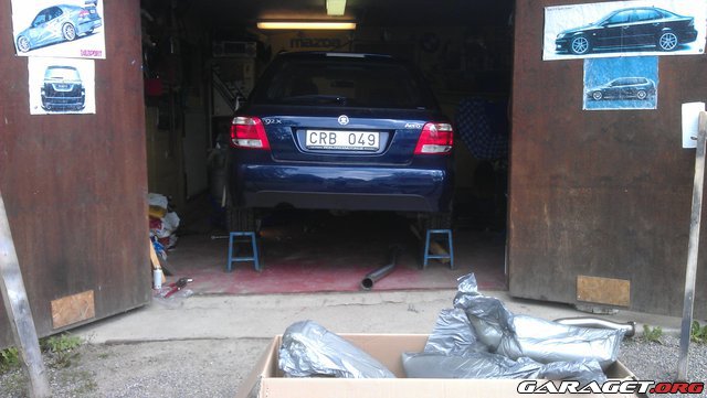

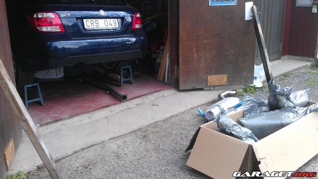

Då var det dags att få dit avgassystemet då! Eller ne.. jag han med några bilträffar däremellan och han även kladda på lite färg på bromsoken.
https://www1.garaget.org/gallery/images/73/72272/72272-6e6ec411aa35770299090dbea457d881.jpg
https://www1.garaget.org/gallery/images/73/72272/72272-d72acc2a9125efd22e4847fea7237575.jpg

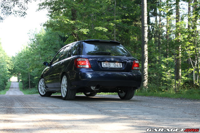

Men sen kom dagen då det åkte dit! Vilken skillnad det blev ljudmässigt. Även denna gången var det Johan som hjälpte mig, fast den här gången var jag med och skruvade lite iaf.

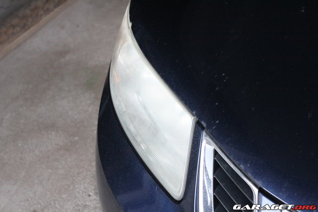

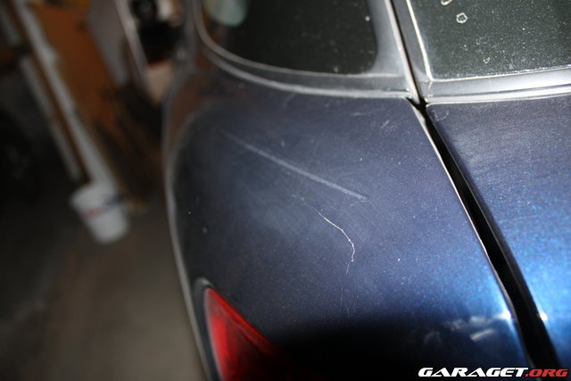

Som ni ser på bilden ifrån Vallåkra träffen så är mitt ena lycktglas ganska dåligt, så nästa projekt var att försöka fixa till det.

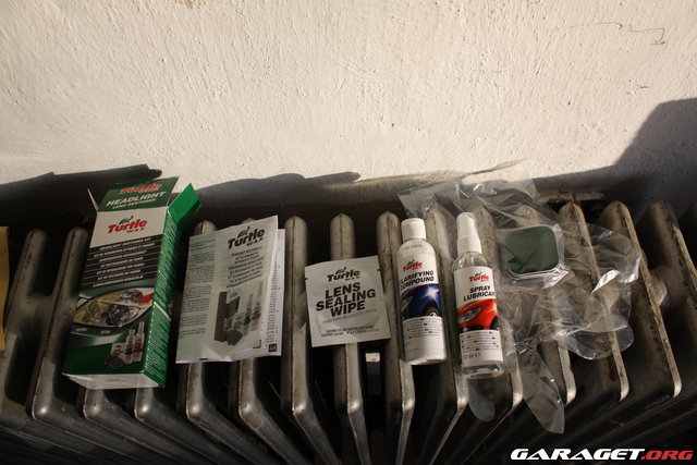

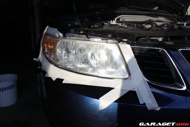

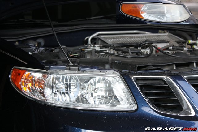

Köpte något kitt ifrån Turtle som var till för att putsa upp lycktor och det funkade väll ganska bra ändå tyckte jag.
https://www1.garaget.org/gallery/images/73/72272/72272-378ba7959daba3f364ca62ee26ef2afc.jpg
Innan jag satte igång.
https://www1.garaget.org/gallery/images/73/72272/72272-fb89610d229e5c8e06be65311cfff01e.jpg
Efter nogrann tvätt och maskering.
https://www1.garaget.org/gallery/images/73/72272/72272-bc151ba36d57b7e246052b53ef3e1cb9.jpg
Slutresultat.
https://www1.garaget.org/gallery/images/73/72272/72272-a0198acc92e70e7c13c7023978df90f4.jpg
Tyckte det blev bra resultat och har hållt mycket bättre än jag trodde det skulle göra så köper nog ett likadant kitt nästa gång det är dags.

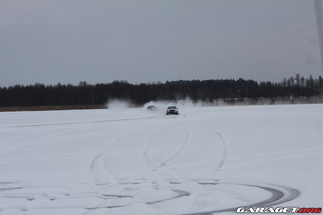

Den 5'e var det dags för lite isåka igen, Den här gången fick jag med mig en kompis ut på sjön det var Marlorn som tog med sin Audi TT Quattro ut på isen.
https://www1.garaget.org/gallery/images/73/72272/72272-43356cb39d5fef2205f0cff61e5c8bc2.jpg
https://www1.garaget.org/gallery/images/73/72272/72272-f44b7f38e7a9102630f220e585e93998.jpg

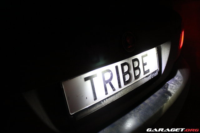

Skaffade led lampor till nummerplåtsbelysningen också. Stor skillnad på kvällarna tycker jag.

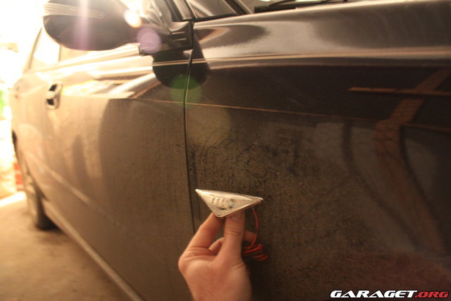

Jag hade även vid det här laget tröttnat rejält på mina speglar, de var små så det var svårt att se i dom och de saknade värme. Så jag satt några kvällar och kollade på blinkers märkte att det fanns ett par tusen modeller eftersom att jag kollade på alla bilmärken.
https://www1.garaget.org/gallery/images/73/72272/72272-17bed35c540e7a88eb04f6273fd02d6a.jpg
Det blev ett par Ford Focus led blinkers men det blev inte monterig på stört, jag var ju tvungen att ta mig mod till att borra i bilen först..

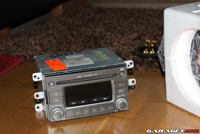

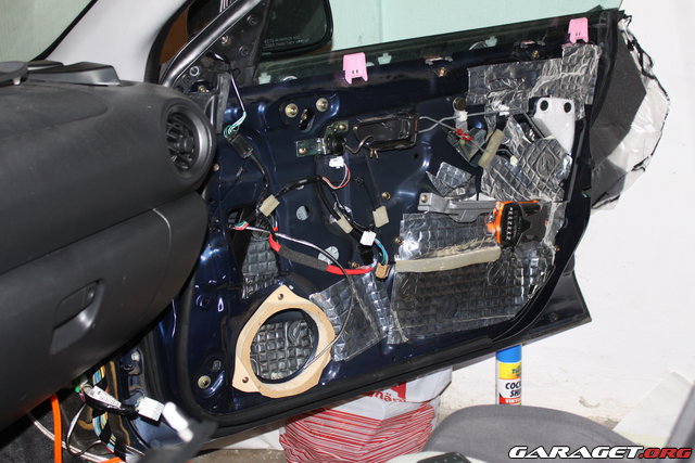

Körde utan huvudenhet ett tag medans jag väntade på att få hem allt till ljudet.
Det var så att jag hade basarna till ett Hertz ESK165 kitt men inte diskanterna och delningsfiltret men jag fick beställa dom av Horsyhorse här på forumet. Så där kom jag billigt undan smile
Sen beställde jag lite kablage och Silentcoat mattor.
Jag började med att byta speglar på bilen och borra för blinkerserna. Har dock inga bilder på det sen gick jag vidare till billjudet men har dock dåligt med bilder på det också.. lite finns men men. Jag valde att dra 21mm2 strömkabel till bagaget vilket jag idag ångrar att jag inte tog 50mm2 när jag ändå höll på.

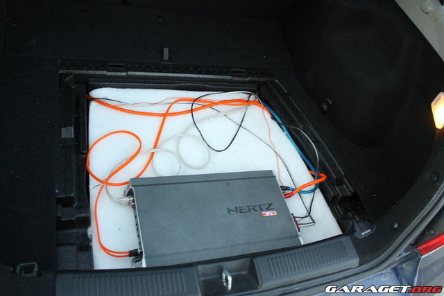

Där placerade jag ett Hertz EP5 slutsteg som jag drog 2st lågnivåkablar och en remote kabel fram till huvudenheten som blev min gamla Kenwood DPX503UY. Jag drog även högtalarkabel ifrån slutsteget fram till framdörrarna där jag placerade mitt nu kompletta Hertz ESK165 kitt, framdörrarna monterade jag också en massa dämpmatta i fick även åka till coop och köpa lite rostfria brickor så jag kunde flytta ut rutan några mm på den sidan den var bytt på för basen tog emot rutan. Jag tillverkade även bafflar av mdf själv, köpte dock färdiga i plast först men dom passade inte alls..
https://www1.garaget.org/gallery/images/73/72272/72272-2d0c6872c037331d0699c7a6e77a7384.jpg
En bild på ena dörrsidan när jag börjat sätta dit lite dämpmatta och högtalarna man kan även se min hemmagjorda baffel i mdf också. Det ser ut som att jag dragit kabeln för diskanten igenom dörrhandtaget på den här bilden men så har jag inte gjort.

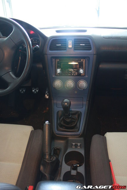

Här är en bild som original huvudenheten syns på.
https://www1.garaget.org/gallery/images/73/72272/72272-071122f365cb592403702e1ee60b2c65.jpg
Och här en bild på hur det blev med Kenwooden.
https://www1.garaget.org/gallery/images/73/72272/72272-ab217b1132de1ff399ae68135a60e81f.jpg
Körde även lite provisoriskt med slutsteget löst i bagaget en stund.
https://www1.garaget.org/gallery/images/73/72272/72272-89c2a1498795955e97cebf05dd5376b1.jpg
Men satte senare fast det på den här formskivan.
https://www1.garaget.org/gallery/images/73/72272/72272-a23303ebfeb2dde151a3737bc65fdbf3.jpg
Hade en Hertz ES300D bas låg i lägenheten och en stor mdf skiva att göra en låda av ståendes i garaget men det fick vänta.
Här är första bilden på blinkerserna, jag tycker det blev bra mycket bättre än mina förra speglar.
https://www1.garaget.org/gallery/images/73/72272/72272-0b1296beec75af167fd8893dc268cb7e.jpg

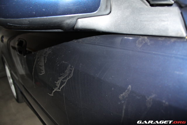

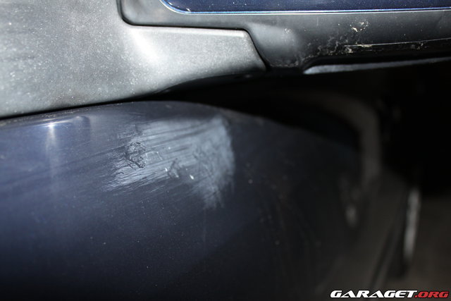

Den 26'e mars 2012 fick jag för mig att den där fula pinnstripen jag hade på sidorna på bilen skulle bort. Det gick väll sådär om jag själv får säga det...
De här bilderna är tagna samma dag fast efter att jag hade åkt och tvättat bilen. Den hann bli lite smutsig på vägen hem... roll
https://www1.garaget.org/gallery/images/73/72272/72272-8e8316f3e26ac383555b70101b5c8ab5.jpg
https://www1.garaget.org/gallery/images/73/72272/72272-5d2a0356e8df3a853bdedca18427927a.jpg
https://www1.garaget.org/gallery/images/73/72272/72272-558202fae8a762d76c341e6afd6b01a6.jpg
Wtf???
https://www1.garaget.org/gallery/images/73/72272/72272-96168b2376bd0d6a6f186e54cf2c4dc2.jpg
Såhär kunde jag ju inte åka omkring..

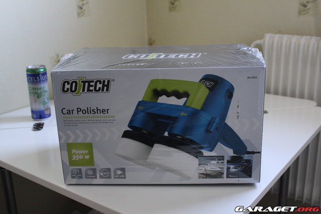

Jag började forska i vad polering kostade och kom fram till att jag ville prova själv först.
Så efter några dagar damp denna ner i lådan. Eller ne jag fick hämta ut den på postens service center.
https://www1.garaget.org/gallery/images/73/72272/72272-f42f0b260fe0ff44f36d99e635c32a0d.jpg
Men blev inte polering på en gång utan tog bilen ner till Bilsport Custom Motorshow för att titta på fint polerade bilar medans min repiga Saab stod ute på en lerig åker och skrämde fåglar.
Dröjjde ända till slutet på april innan jag provade polermaskinen.. Elmia var i början av april.

Över till något helt annat... mina parkeringsljus...
Mina dioder jag hade köpt till parkeringsljusen glappade hela tiden så jag fick ta bort dom och böja till stiften ibland.. en dag gick helt plötsligt hela sockeln sönder.. Nu är det ju så roligt att Saab hade ju gått i konkurs och min bil var ju tillverkad av Subaru så tidigare fanns det ett kontrakt där Subaru tillverkade 9-2x's reservdelar åt Saab men det fanns inte nu längre.. så ny sockel till just mina lyktor fanns inte att få tag på.. Johan hade en komplett lykta till en Saab 9-5 liggandes i sitt garage så vi tog bort den sockeln och prövade sätta dit den, Den passade faktiskt riktigt bra, den var lite längre men det syns bara om man kollar extremt noga. Jag hade dock köpt ett par andra led dioder av Diodhuset på Gatebil som jag inte hade prövat ännu, så den här gången körde jag på dom, de lyste riktigt bra och fungerar fortfarande.
Har bilder på sockel historian men kan inte hitta dom..
Jag hade spanat in en tråd på 92x forumet där de kopplade om belysningen för att kunna släcka varselljusen så de skulle slippa behöva byta glödlampor så ofta.. roll jag har haft min bil i över 3 år nu och varselljuset har gått sönder en gång under den tiden.. men amerikaner är amerikaner.. Jag såg dock något helt annat i den där tråden. Om man fortsatte på idén och utvecklade den lite så skulle man kunna koppla om så att man skulle kunna köra med dimljusen lagligt i Sverige så jag började koppla om i elen bakom säkringarna(försäkringsbolag se bort cool ) Jag kom så långt så att jag fick det att fungera så länge handbromsen var dragen... jag hade missat att det fanns en part 2 där man skulle lägga till ett relä bakom handsfacket, eftersom nästan ingen därborta i Amerika var intresserade av part 2 så skrev ju ingen om den så jag missa den...
Såhär ville jag kunna åka omkring. Här är handbromsen dragen och då funkade det tongue
https://www1.garaget.org/gallery/images/73/72272/72272-fa20477af4563f4db6da49c1d1547ee6.jpg
Jag lade sen det projektet på is..

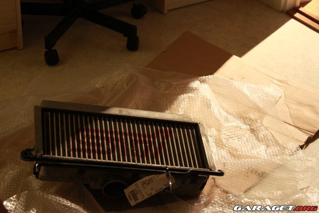

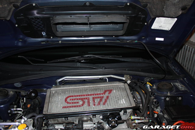

En Sti intercooler.
https://www1.garaget.org/gallery/images/73/72272/72272-88b6b29b5d299a5793fa93b0a055cbcb.jpg

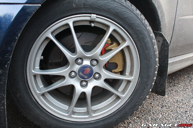

EBC USR Bromsskivor runtom med EBC Redstuff belägg och blå kolfiber vinyl av något okänt märke..
http://distilleryimage10.ak.instagram.com/7308be4e34e611e2bbd822000a9f15da_7.jpg
Jag fick för mig att jag skulle få lite mer psshh och insugs ljud i bilen och hittade en guide på youtube där de tog bort en ljuddämpare som satt över hjulhuset på passagerar sidan så jag tog bort den luftkanalen ifrån bilen och sågade bort ljuddämparen med en bågfil och satte tillbaka allt. Det var knappt så det blev märkbart i kupén men utanför bilen blev det riktigt stor skillnad.
Sedan gick jag lös på vinylen jag hade köpt.
https://www1.garaget.org/gallery/images/73/72272/72272-9a305d9db65ad6beca24ad7050b4f8c6.jpg
5 bortkastade timmar.. det såg bättre ut innan tyckte jag. Men jag lät det sitta kvar.

2013 började jag med att byta luftfiltret och kupéfilter.

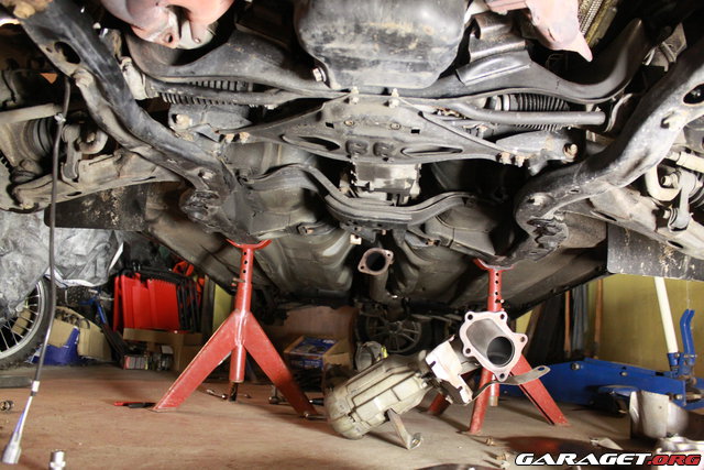

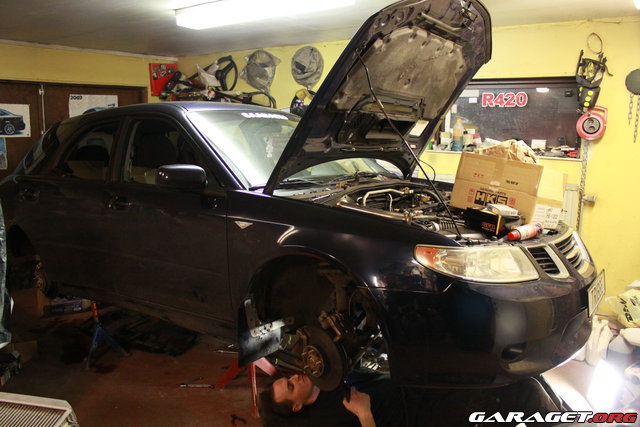

3'e januari 2013 stod bilen på pallbockar i Johans garage eller det är egentligen hans föräldrars garage.
https://www1.garaget.org/gallery/images/73/72272/72272-0ae25c2766e3254ff025413bb04ffede.jpg

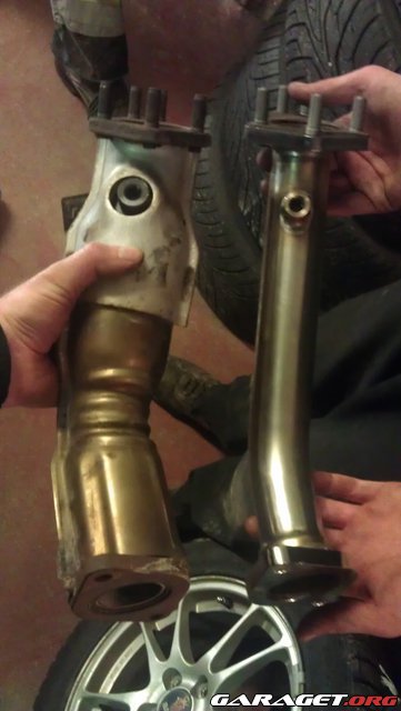

Då byttes up-pipen, intercoolern, bromsarna och dumpventilen.
Här är en bild på gamla up-pipen och nya, den gamla hade en katalysator medans den nya bara är ett rakt rör.
https://www1.garaget.org/gallery/images/73/72272/72272-7cbcf9795fdb1c68248312a9ccd15bbc.jpg

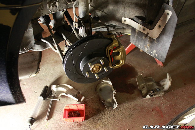

Medans Johan höll på med up-pipen så höll jag och Pär (Johans bror) på med bromsarna, de satt fast ganska hårt.. vi hade sönder 3 hylsor och en bult.. Bulten som gick av gjorde att det hela tog en dag extra då vi fick skruva bort hela skiten och ta med det till Johans jobb där vi värmde upp bulten med en svets för att få bort den. Jag minns inte helt hundra var den satt.. jag vet att det var på passagerar sidan.. tror det var själva oket.
Här är iaf en bild på förar sidan.
https://www1.garaget.org/gallery/images/73/72272/72272-9110faaf5fb82a15f6da9da6fa36078f.jpg
En bild på Johan när han skruvar med up-pipen.
https://www1.garaget.org/gallery/images/73/72272/72272-f535face2aa8e50ab8a22c4e191718bf.jpg
Vi hade räknat med att bli klara samma dag men det krånglade ju lite så jag sov över där och så fortsatte vi dagen efter.
Har mindre bilder på det men vi började med att åka in till Johans jobb och ta bort bulten och skaffade en annan.
Sen åkte vi tillbaka och fixade klart bromsarna, då var det bara intercoolern kvar. Jag hade läst att det gick att ha kvar sin gamla Y-pipe under intercoolern men att det var lättare att byta den till en som var till för en  sti.. Jag snålade lite och behöll min.. Oj vilket jobb det var att få dit den där intercoolern.. vi var 3st som drog och hade oss i den innan vi fick den på plats. Men så här blev det iaf.
https://www1.garaget.org/gallery/images/73/72272/72272-2e70f844fc7722d6cfd970d68326251a.jpg
https://www1.garaget.org/gallery/images/73/72272/72272-bb7bdf844fb092b1e67b4e08c420e452.jpg

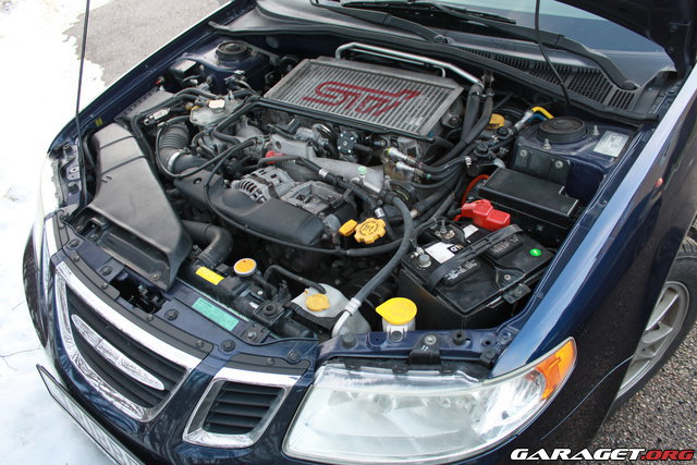

7'e januari lämnade jag in bilen till Martin Gzon här på garaget på Superior Imports för en ny downpipe med sportcat. Blev än en gång en helt annan sång i bilen, är riktigt nöjd med det. Nu kan man höra hur turbon visslar när man gasar smile Har inga bilder men har en film på när jag lämnar hans garage och vägen hem.
[video]http://www.garaget.org/video/133292[/video]

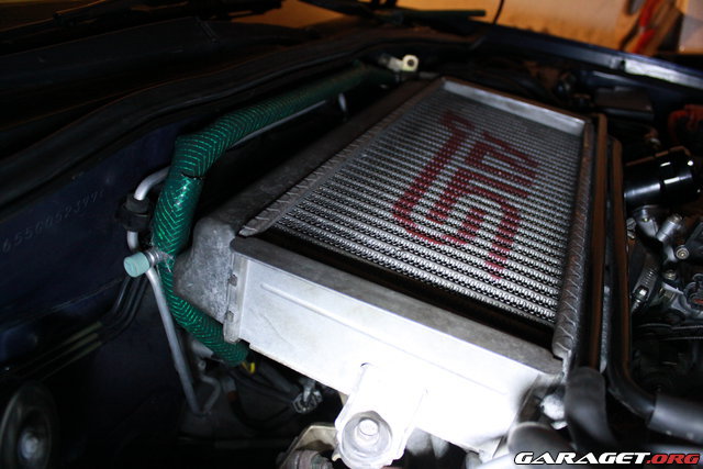

Läste på olika forum att många som bytte till sti intercooler nötte hål på sina ac rör bakom intercoolern och det ville ju inte jag göra så jag hittade lite svart skumgummi som jag försökte få dit på baksidan av intercoolern.. det gick inget bra.. Sen såg jag den, den låg helt ensam på golvet och spelade oskyldig. Den gröna trädgårdsslangen! big_smile
https://www1.garaget.org/gallery/images/73/72272/72272-1e866a78bc08ce8f8516106188fbb309.jpg
https://www1.garaget.org/archive/73/72272/221039/221039-3032835.jpg
Funderar på att kanske köpa svart toningsfärg och försöka tona ner det gröna lite..
Ser även att idag är det exakt 1 år sen som jag monterade trädgårdslangen för den åkte dit den 8'e januari 2013 lol
Är snart besiktning ska bli kul att se ifall de har någonting att säga om den.
