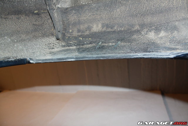

Mina skärmkanter tänkte jag att skulle få lite färg också. Så allt det där är inte bara för att lacka batterihållaren cool

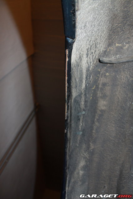

Skärmkanterna hade spruckit när skärmarna valsades, då lades det på massor klet som skulle vara rostskydd men det var något dåligt skit som försvann under vintern...

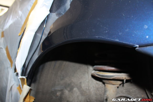

Så här såg mina skärmkanter ut innan jag började.
https://www1.garaget.org/gallery/images/73/72272/72272-261f5e0ebfad08ede74e668808de7dfc.jpg
Började med att slipa rent de ytor jag hade tänkt lacka.

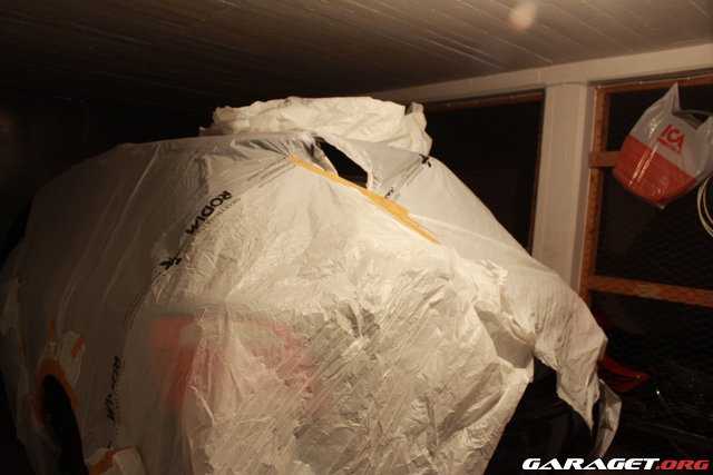

Sen täckte jag med lite plast runt omkring skärmkanterna ifall man skulle missa big_smile

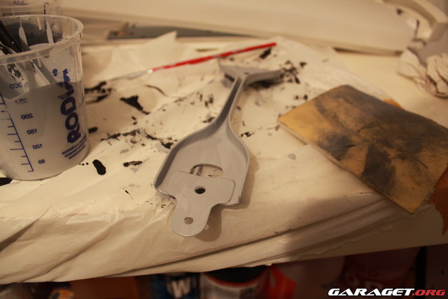

Lade sen 4 lager med grå epoxigrundfärg som fick torka över natten. Såg rätt bra ut dagen efter när jag det hade fått torka en stund. Här är en bild på hållaren.
https://www1.garaget.org/gallery/images/73/72272/72272-433a4231babdc68fd95f2b5188572b8d.jpg
Men sen tog jag slippapper och skulle slipa.. Då märkte jag att jag hade lagt lite väl tunna lager så det blev plåtrent på vissa ställen igen..

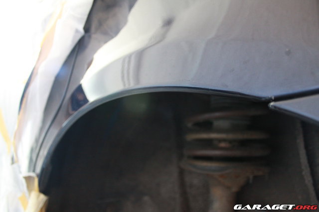

Har ingen bild på det men jag lade 4 nya lager ovanpå den grå grunden som var kvar fast med svart epoxigrund och lät torka till dagen efter. Det blev mycket bättre och höll när jag slipade. Så jag la på lacken jag skulle och och gjorde då bort mig... gjorde som man gör med plastidip att jag la massor tunna lager.. det såg inte så bra ut när jag drog bort tejpen dagen efter... var en riktigt skarp kant.. så jag slipade det jag hade lackat tills jag kom ner till grunden igen och gjorde om lackningen fast denna gången ett tunt lager och sedan ett fuktigt och drog sen bort tejpen.
Blev mycket bättre fick fortfarande en kant men inte alls lika grov kant som dagen innan.
Jag la även på klarlack när jag precis hade dragit på lager 3 ringde jag lackeraren jag hade köpt färgen av för att kolla hur många lager jag skulle köra med klarlack, när han svarade 2 så tyckte jag mina 3 fick räcka och så här blev det. Det här är dock innan klarlacken hunnit torka men ser ungefär ut såhär nu med.
Utan blixt.
https://www1.garaget.org/gallery/images/73/72272/72272-cbfceb8878fdfb84cbbbe23d3ec85e01.jpg
Med blixt.
https://www1.garaget.org/gallery/images/73/72272/72272-64c5bf750e47404d6daab312a1343b5a.jpg

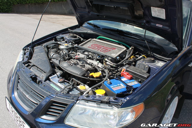

Sen fick bilen stå några dagar i garaget för jag gick på krogen och sen var jag iväg dagen efter det.. Så nu i går morse så drog jag bort plast och satte tillbaka fälgarna och ställde ner bilen på marken igen. Passade även på att byta till mitt nya batteri nu när jag hade lackat hållaren.

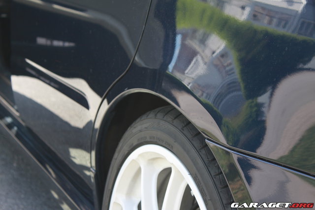

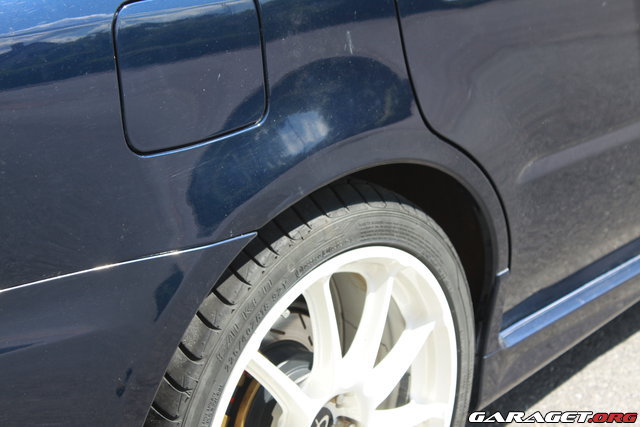

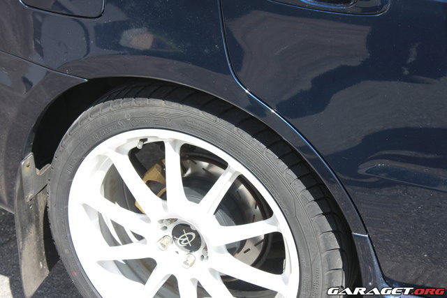

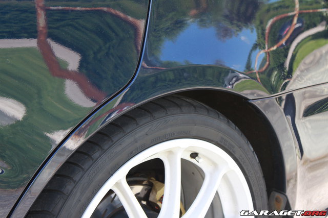

Här lite bilder på resultatet i solljus, skulle jag inte säga till någon som kollar på bilen skulle denne troligen inte märka kanterna på skärmkanterna. Jag ska dock pröva att polera där sen om några månader och se ifall man kan få bort kanten då. Visserligen försvinner väll klarlacken just där då.. så vet inte riktigt.. har som sagt ett tag på mig att fundera för har hört att man inte ska polera på en gång efteråt.
https://www1.garaget.org/gallery/images/73/72272/72272-a674f2c37567f387d3e8d3a9ec1da27d.jpg
https://www1.garaget.org/gallery/images/73/72272/72272-4ce5bd4b2bb00e9ad73ad7b8ad307504.jpg
https://www1.garaget.org/gallery/images/73/72272/72272-bed2ab7cc9ff592d446f1731f9fc4903.jpg
https://www1.garaget.org/gallery/images/73/72272/72272-cd50a62b94d6e2a32a62df5557f13c03.jpg
https://www1.garaget.org/gallery/images/73/72272/72272-37cb15fd372a28dd1a851739bc5e5aff.jpg
Får väll se ifall jag har gjort rätt och ifall det håller.. Vet iaf nu att jag inte vill lacka något mer... riktigt tråkigt och svårt.

Vill ju även poängtera att så som det ser ut som på bilden med blixt så ser det bara ut om man lyser med lampa eller något på kanten där. Får se hur det ser ut när bilen är ren/ mycket smutsig osv. Men i regn och solljus så här lagom skitig som den är nu så ser man inte att jag varit där.
