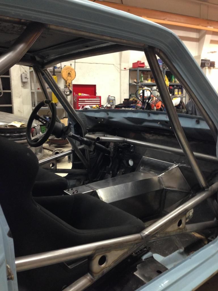

Tjena!
Tänkte att ja skulle dela med mej av mitt projekt här på garaget.org:)
Håller på att bygger en Volvo 242 med en s85B50 motor i. Planen är att den ska va färdig å köras med till sommarn.
De blir en sladd/ban bil är det tänkt, å det mesta är ombyggt vad gäller bak och framvagn.
Ja fyller på med lite info allt eftersom projektet går framåt.
Har ni tips eller bara undrar nått så e de bara att hojta till;)
http://i902.photobucket.com/albums/ac226/Jesper_A/Mobile%20Uploads/image_zpsbc83bbc7.jpg
http://i902.photobucket.com/albums/ac226/Jesper_A/Mobile%20Uploads/image_zps3bb61794.jpg
http://i902.photobucket.com/albums/ac226/Jesper_A/Mobile%20Uploads/image_zpsde2bbe54.jpg
Så här ser den ut i nuläget. Buren e färdig likaså motorfästen, å bak och framvagn.
Väntar på en kardan från jönköpings motorrenovering och knivkrängare fram å bak.

Screampipe skrev:
stiligt, va kör du för låda? smile
Lådan e från m5 e39, sexväxlad manuell:)
