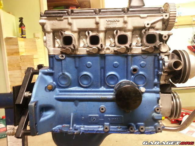

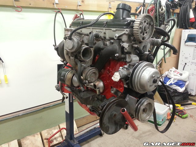

Motorn plockades isär för att kolla så att allt stod rätt till och allt var som tur var som nytt ( Tyvärr inga bilder)
Passade även på att måla motorn så den fick rätt färg big_smile
https://www1.garaget.org/archive/136/135031/186740/186740-3298041.jpg
I bottendelen sitter det H-profils stakar och smidda kolvar så ska stå pall för en del del laddtryck och hästkrafter.
Toppen är en 531 som har fått sig en rejäl portning med något större ventiler och lite annat sånt magiskt.
Sitter även hårdare fjädrar. Kamaxeln är en omslipad variant på VX3 har tyvärr inte så mycket info om den men hoppas på att det kommer lira fint.

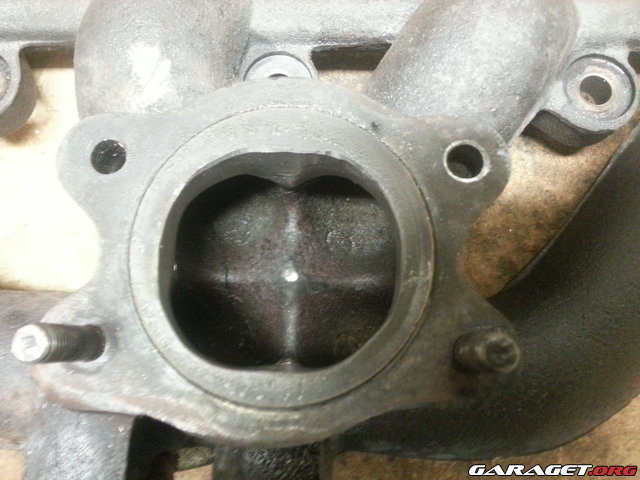

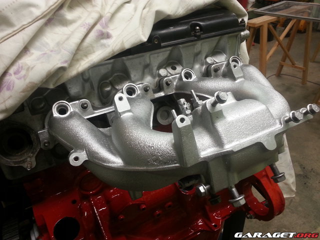

I dag blev det lite portning av grenröret och förhoppningsvis kommer det ge bra resultat.
Resultat:
https://www1.garaget.org/gallery/images/136/135031/135031-c8f0dfb373c0a4707c6a5d5ff47cfacc.jpg
Insuget fick lite färg det med:
https://www1.garaget.org/gallery/images/136/135031/135031-bc1109daf6379c0cf50fa3841ded46a8.jpg
Motorn ska bara få sig ett sista lager färg sen börjar monteringen smile

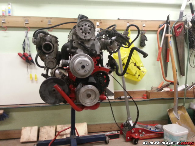

Inte hänt så jätte mycket men motorblocket fick ett sista lager färg och lämnade svänghjulet till en kompis som ska svarva av det 1/10 mm för att få en bättre anläggningsyta mot lamellen.
Angående grenrörs frågan så är som sagt planen att skaffa ett värre lite längre fram så det inte blir en flaskhals.

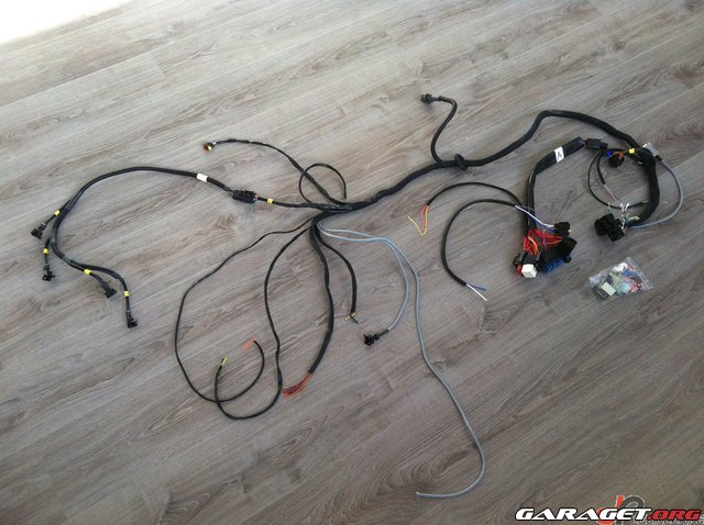

Skriver en liten uppdate om lite vad som har hänt. Fick ihop motorn med originalsprut och turbo vilket resulterade i att bilen gick som en påse skit så inhandlades ett VEMS insprutsystem för att få lite fart på grejerna big_smile
Och redan här börjar det gå åt skogen med mina planer att vänta med mer uppdateringar tongue
https://www1.garaget.org/gallery/images/136/135031/135031-57f2d0bfe7850cccc6fc6bcceb3de997.jpg
https://www1.garaget.org/gallery/images/136/135031/135031-2c996f938f57dc89fe546430d596fac1.jpg
Efter att ha kliat mig lite i huvudet över var alla kablarna skulle till så var det bara att ta fram lödpenan och börja löda.

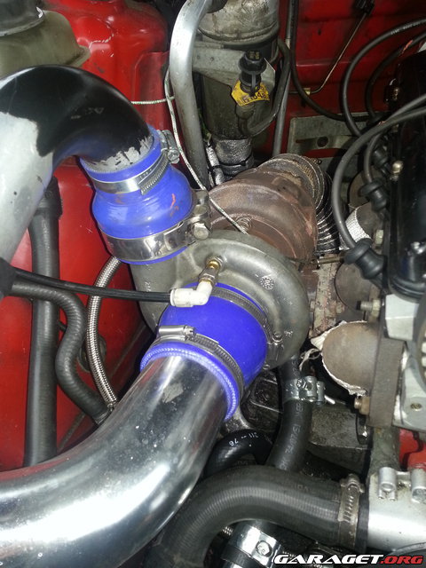

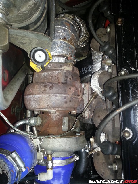

Den lilla 16T turbon fick lämna plats till en betydligt större Switcher S200 som ska vara god för upp emot 4-500hk
https://www1.garaget.org/archive/136/135031/186740/186740-3413456.jpg
Fick dock snabbt problem med att laddtrycket skenade på lite högre varv så fick porta upp den interna wastegaten ganska mycket och det löste problemet.

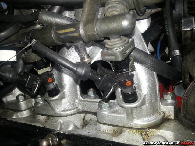

Mer laddtryck krävde mer bränsle än vad de blå s60t5 spridarna klarade av att ge så köpte ett gäng på bosch 1200cc/min från www.bjprace.com som ska klara etanol.

Att få plats med en turbo som var så pass mycket större än original var inte det lättaste och definitivt inte om man har gett sig tusan på att behålla ACin tongue Men efter lite små modifikationer med släggan så fick den till slut plats.
https://www1.garaget.org/gallery/images/136/135031/135031-2e1f6181ea6e7ca7876e59e88bcbd7b0.jpg
https://www1.garaget.org/gallery/images/136/135031/135031-3f1a04a4d8883b5e292749215adb62aa.jpg
Efter många timmar med vinkelslip och svets fick jag även till rätt vinkel på downpipen. 3" hela vägen med en ljuddämpare längst bak. Låter helt okej big_smile

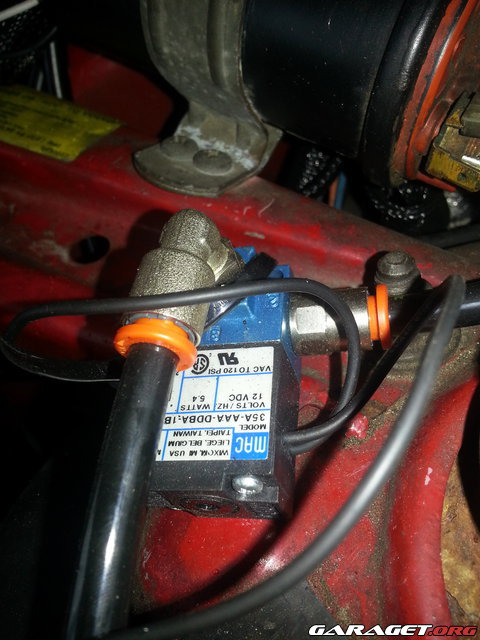

https://www1.garaget.org/gallery/images/136/135031/135031-57f2fb3c98d456ee8289d41ec50588f3.jpg
Laddtrycksventilen gör att det smidigt och enkelt går att justera in önskat laddtryck med hjälp av datorn. Antingen kan jag ha 0,7 som är grundtryck eller 2 bar för lite kvällsaktiviteter big_smile Kommer i framtiden koppla in en knapp så att jag smidigt kan välja mellan 2 olika lägen.

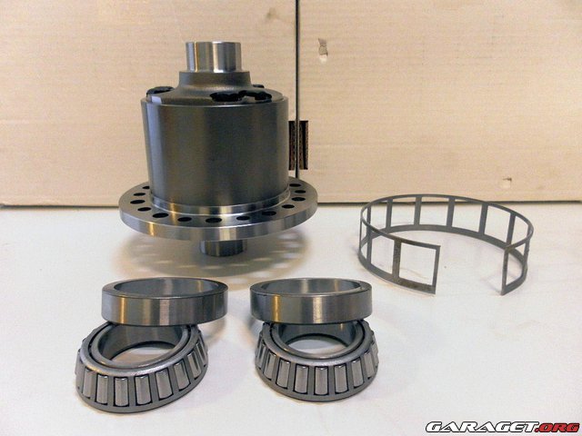

En Torsendiff köptes i samma veva så man kan vara lika tuff som de stora grabbarna och måla två sträck istället för ett tongue
