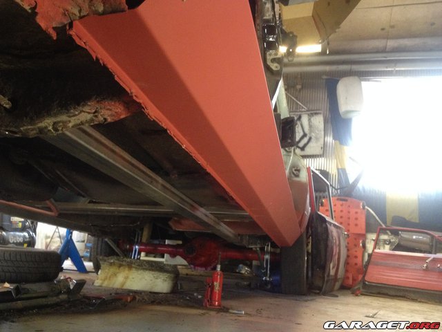

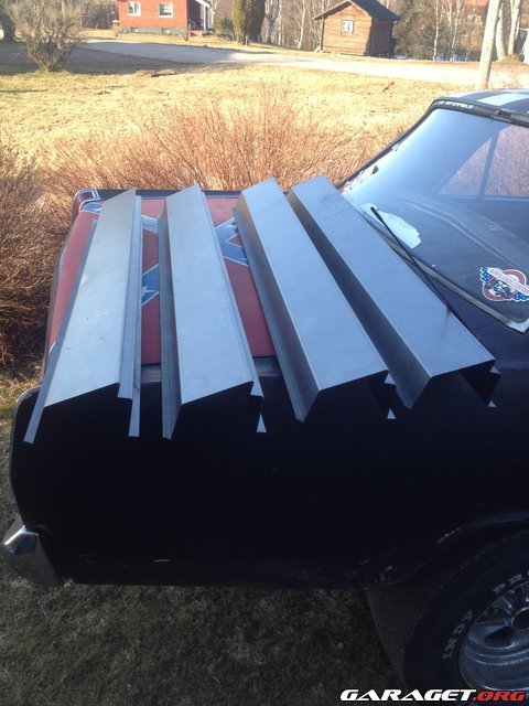

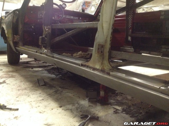

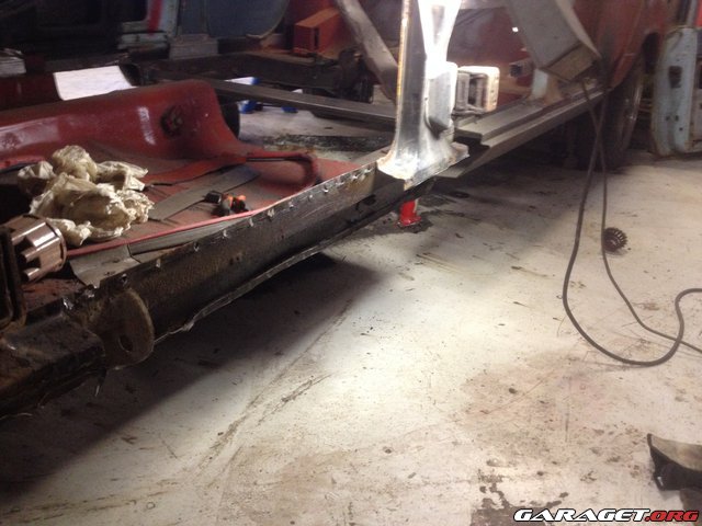

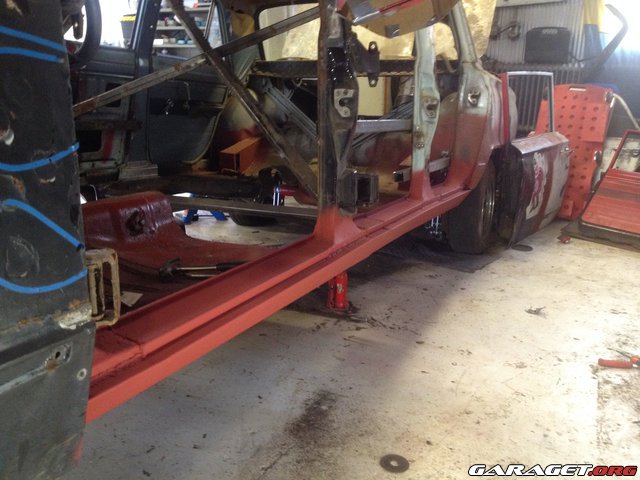

update då smile
sparklådorna e klara, gjorde dom i 2mm
https://www1.garaget.org/gallery/images/110/109183/109183-882d7b3e3ccb7d25749749ecdfff1fda.jpg
första biten på plats
https://www1.garaget.org/gallery/images/110/109183/109183-ae481da9db12854122de349058de7ec2.jpg
blir ruggit bra smile
https://www1.garaget.org/gallery/images/110/109183/109183-019f59c920a537d862fff15c23b32e56.jpg
helsvetsat och klart
https://www1.garaget.org/gallery/images/110/109183/109183-714e088af6494f82ad032b40153debf0.jpg
https://www1.garaget.org/gallery/images/110/109183/109183-af35e85547e3d49f24172ba995f41757.jpg
är är lite kvar på andra sparklådan ska göra klart de imorgon sen börja lägga golv smile
