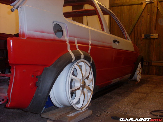

Det hände inte så mkt i garaget föra veckan.Det blev inte så många bilder på bilen alls.
https://www1.garaget.org/gallery/images/76/75947/75947-cac251832983a59eaee2069b8d519659.jpg

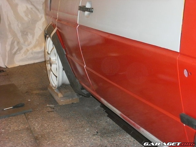

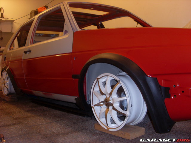

Ska såga vik en bit på breddningen så fälgen och däcken ska passa
https://www1.garaget.org/gallery/images/76/75947/75947-44daf37268d5580d710c7db961179dd3.jpg
så ja nu har man sågat vik lite på breddningen

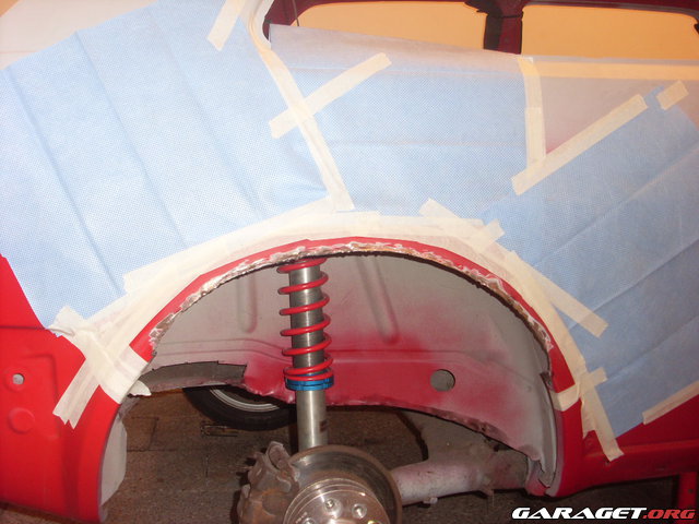

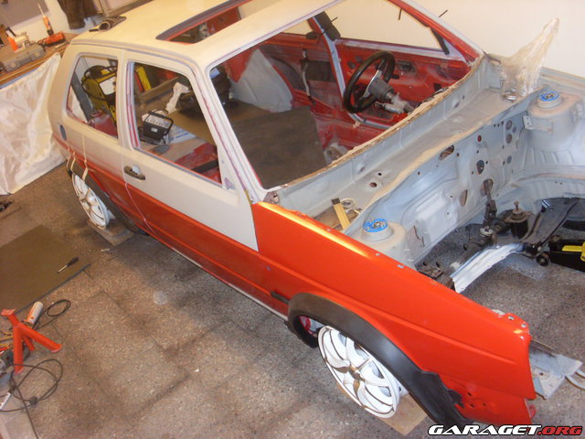

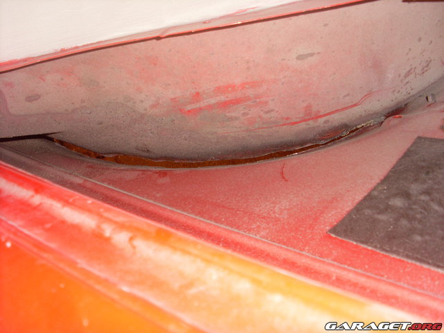

Hej Var i garaget ikväll och det hände lite på bilen men jag får inte rätt på bakplåten.
Ni som vet hur man ska kan ni skriva och förklara
https://www1.garaget.org/gallery/images/76/75947/75947-7439203a9d9b9192da5a46a4c3f695f4.jpg
Har kapat lite mer på skärmen
https://www1.garaget.org/gallery/images/76/75947/75947-21285231d364ed5e8510cbf07fad533b.jpg
får inte rätt på det mellan innerskärmen och ute skärmen
https://www1.garaget.org/gallery/images/76/75947/75947-3aab52cb94f02441b7a4478f392d295e.jpg
https://www1.garaget.org/gallery/images/76/75947/75947-1c96f0e5ca4efc90eae59f53044b1741.jpg
blir inte bara detta sad
https://www1.garaget.org/gallery/images/76/75947/75947-6e2e70f8818b93e3d9a435a1f54fdf20.jpg
https://www1.garaget.org/gallery/images/76/75947/75947-0596e2150c45bd59d68f3c14c31d7509.jpg
Nu väntar man bara på däck så man kan ställa in höjden bättre. men får inte rätt på innerplåten och ute skärmplåten

går det inte att banka in inner plåten mot skärmen och svetsa ihop det eller något i den stilen smile annars såg det skit bra ut smile
Jag har bankat och bankat så mkt ja kan när man kommer till mitten så räcker inte plåten till. jag testade svetsa gick inte så bra. Man kanske ska testa kapa innerskärmen i små bitar och banka ut mott skärmen sen svetsa

Bäst är väl att vänta på däcket så du verkligen får se hur det ser ut.
Annars låter det smart att kapa små bitar och vika ut mot ytterskärmen, typ såhär: http://www.garaget.org/forum/viewtopic. … 08&p=5
En 240, men samma id'e  med innerskärmen smile Du kanske inte behöver kapa ur så högt upp och så mycket, men lite grand kanske inte skadar!
Han blir bra rå när han är så låg! big_smile
Idag fick jag hem däcket. Jag har kapat så mkt så det ska räcka. Ja jag har kollat på den länken du skickade

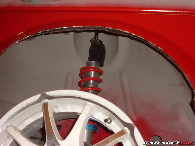

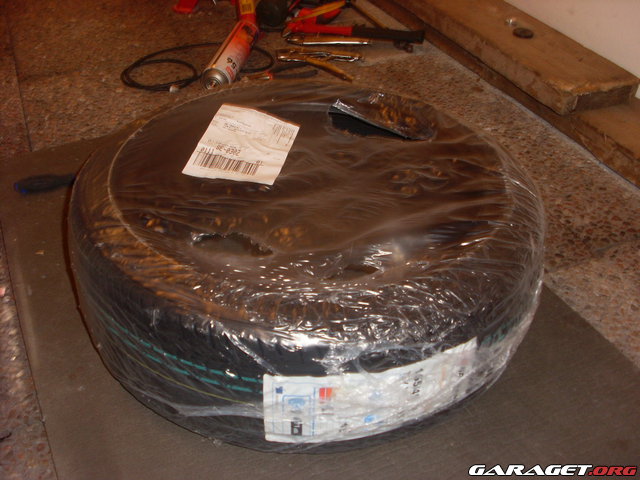

Hej
Lägger upp nya bilder
https://www1.garaget.org/gallery/images/76/75947/75947-31b395d76b23d18f33593ee7c4c7e31f.jpg

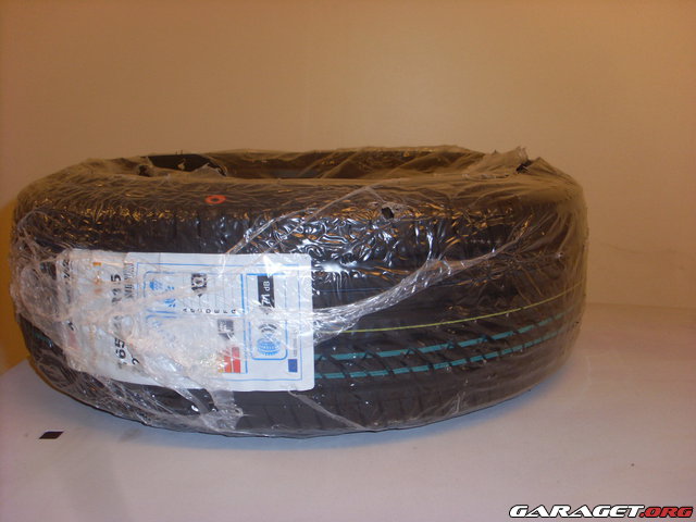

däcket hemma 14/5-2014

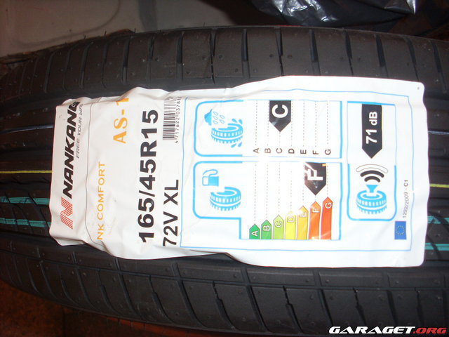

https://www1.garaget.org/gallery/images/76/75947/75947-5ff604bb2d5b555c8a1acc79e802aee0.jpg

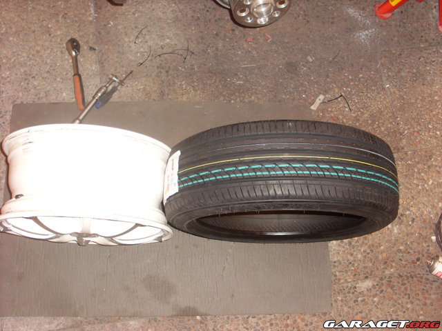

165/45 15 tums

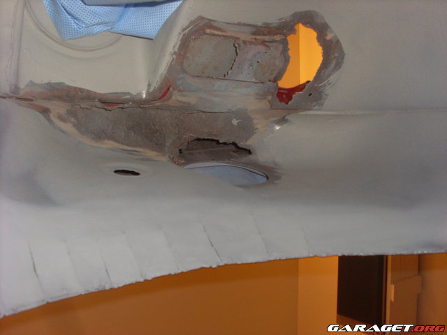

https://www1.garaget.org/gallery/images/76/75947/75947-b3cf9fc9e11c3227b0697e609b778063.jpg
https://www1.garaget.org/gallery/images/76/75947/75947-a8d6243a4aefc2f65b3c0e6eecbb1b0f.jpg

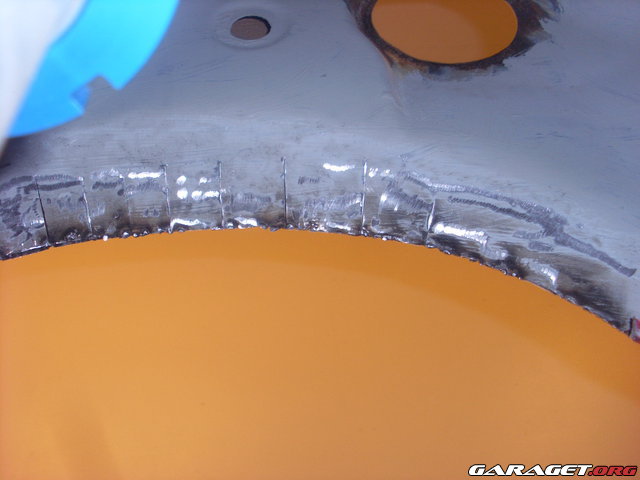

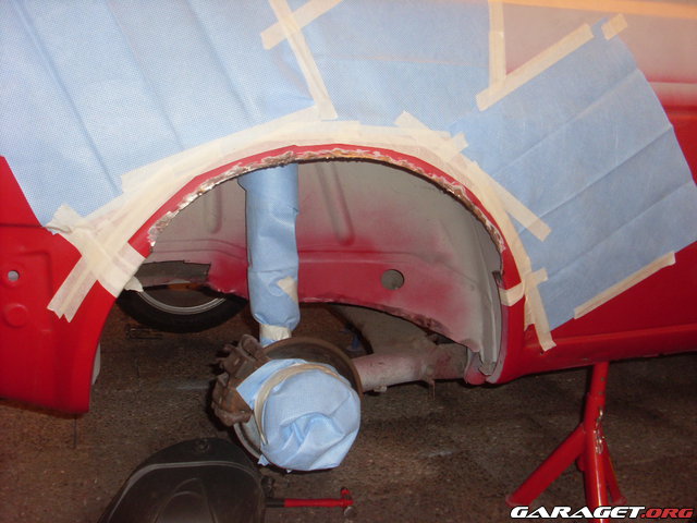

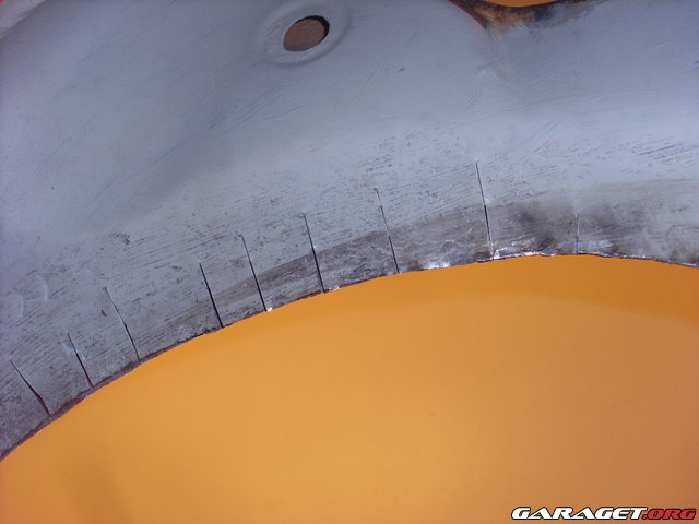

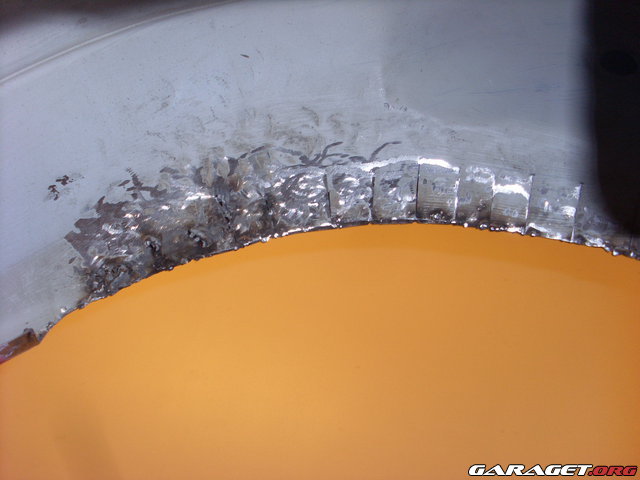

Klippte i små bitar sen bankade jag ut innerskärmen mot ute plåten sen punktsvetsa
https://www1.garaget.org/gallery/images/76/75947/75947-6e6597d2e1902c60bb225cc42bbc699b.jpg
https://www1.garaget.org/gallery/images/76/75947/75947-f4b3ce92c9cd0ed79aea5084897f74b3.jpg
https://www1.garaget.org/gallery/images/76/75947/75947-5c5b98bd7d40dc3feca7411bd63f741d.jpg
klämde fast innerskärmen mot uteskärmen och punktsvetsade
https://www1.garaget.org/gallery/images/76/75947/75947-3ca2dd35691d18961a3c2d851ff4dd02.jpg
så blev det

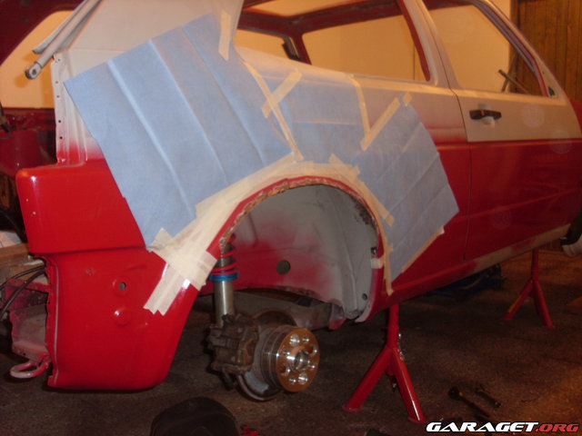

ska grundmålas
https://www1.garaget.org/gallery/images/76/75947/75947-ddabf6c3bfe20d74cbfb132e9706ba92.jpg
https://www1.garaget.org/gallery/images/76/75947/75947-9fba605dbc2b6dacd030e92a1a3bf5b8.jpg
https://www1.garaget.org/gallery/images/76/75947/75947-e6e08a902b0b9dfa081f7a0f532b21ae.jpg
https://www1.garaget.org/gallery/images/76/75947/75947-08ce354a3e3d5c8519abbf564029f6ba.jpg
la på grundfärg
https://www1.garaget.org/gallery/images/76/75947/75947-da01f96f7b3825c0b8ef26557d5a1149.jpg
la på grundfärg men det ska svetsas mer sen

Hejhej er alla som läser denna projekt tråden det var länge sedan ja uppdaterad här men det ska komma upp bilder här och det har hänt lite mer på bilen. Har kapa på ut på vänster bakskärm med och punktsvetsat och fick såga lite G60 breddningen med så man kan sänka hur mycket man vill kommer upp bilder på det hur ja kapade på bakskärmen.
Ska spara pengar till dom andra däcken så man kan beställa hem dom med kommer köra på 165/45 15.
Motorn ska i bilen längre fram när man har däcken hemma ska kolla hur mycket bilen sänktes fram och dit med stötfångaren med på.
