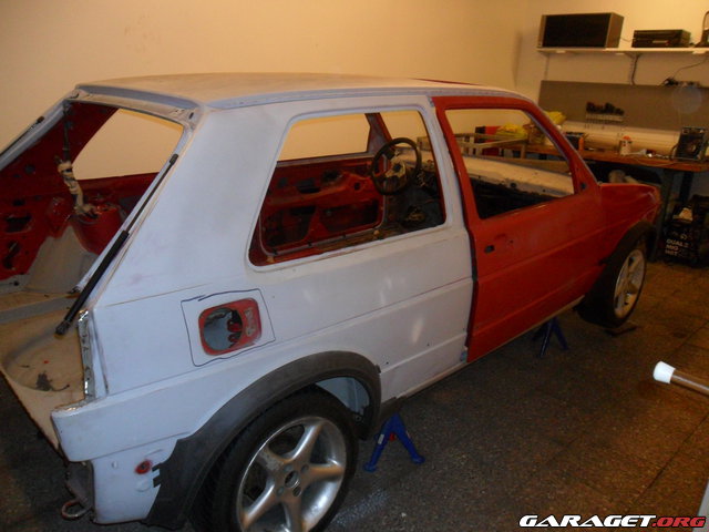

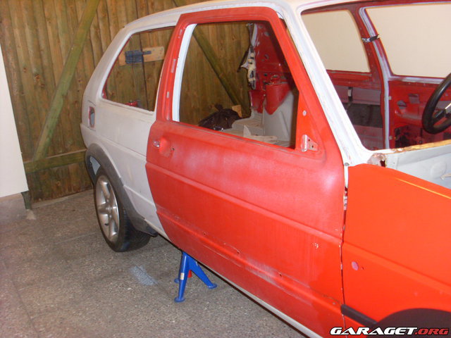

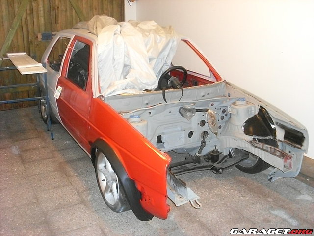

https://www1.garaget.org/gallery/images/76/75947/75947-d4bd84bca1ef0a77d7e288809fc5224d.jpg

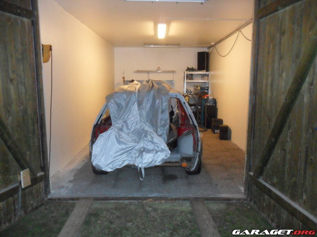

Bilen igen i garaget efter renoverat en husvagn

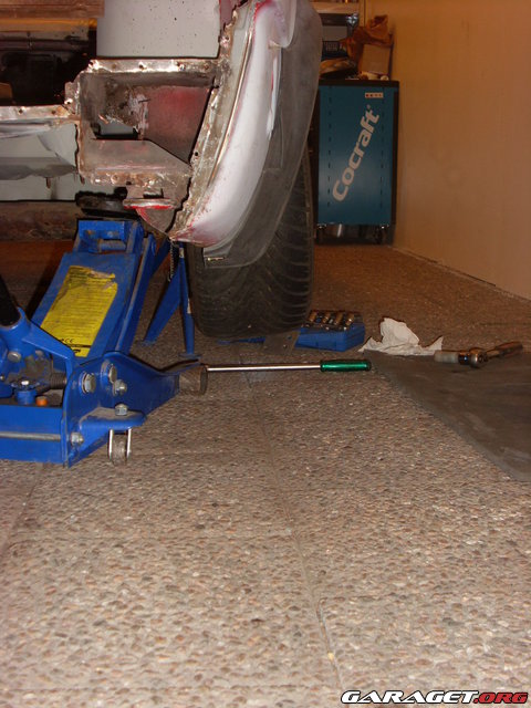

https://www1.garaget.org/gallery/images/76/75947/75947-6470415bdbbbb94d400e1a878e4bb74c.jpg

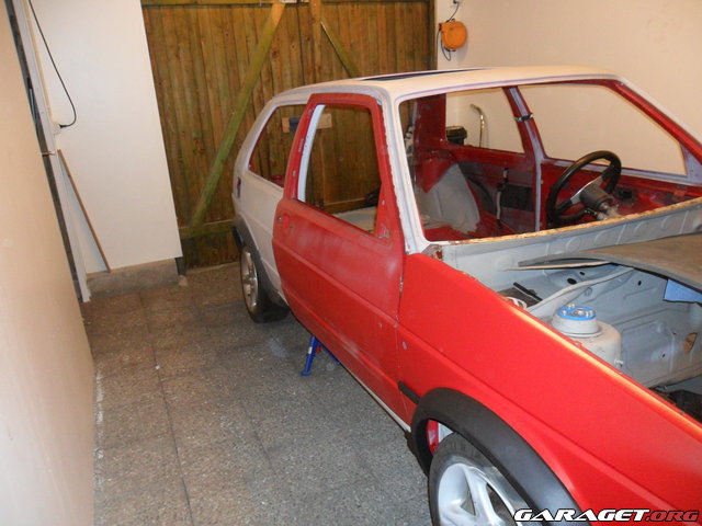

11/3-2014 står bilen igen i garaget

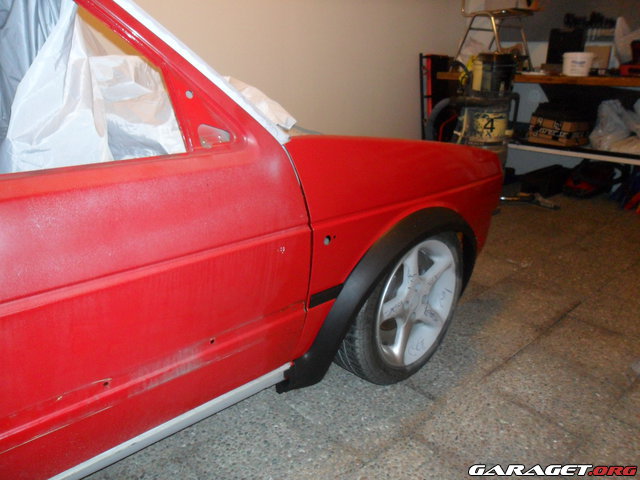

https://www1.garaget.org/gallery/images/76/75947/75947-938916d5dd0f734122ee3d807743d639.jpg

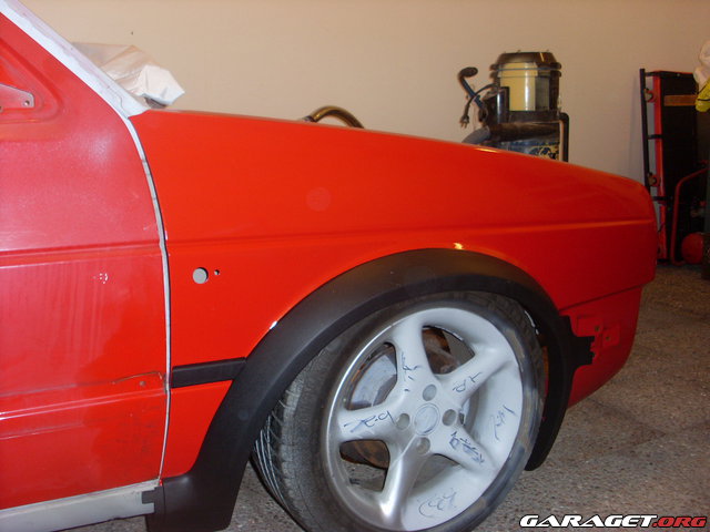

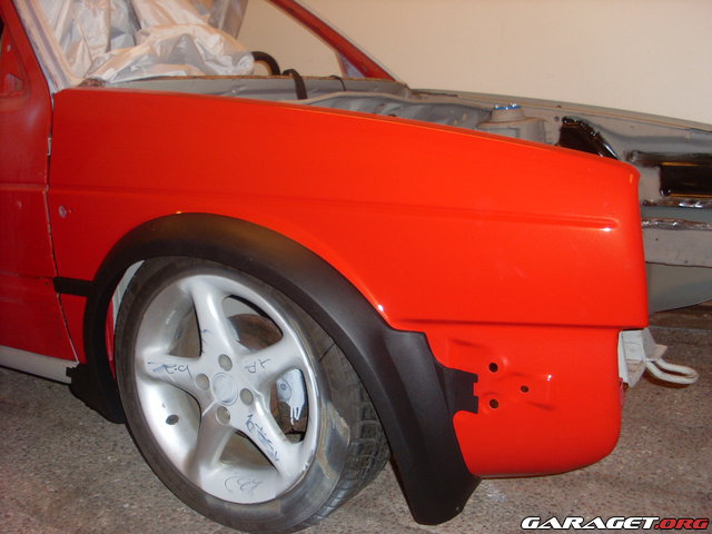

testade monterat dit framskärmen efter att jag har testat lacka skärmen
https://www1.garaget.org/gallery/images/76/75947/75947-7fa01784e086d0388575ba566f094d5b.jpg
https://www1.garaget.org/gallery/images/76/75947/75947-b9c989f0ad06751ede0392905cc146e3.jpg
https://www1.garaget.org/gallery/images/76/75947/75947-834fe41d920aa37891c2ac250d366bac.jpg
vad tycker ni
https://www1.garaget.org/gallery/images/76/75947/75947-adde44f08cb6c2b4c0b08ded06c22b43.jpg
jag blev är så nöjd med färgen

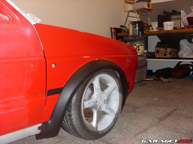

Har vinklat hjulet mer vad tycker ni?

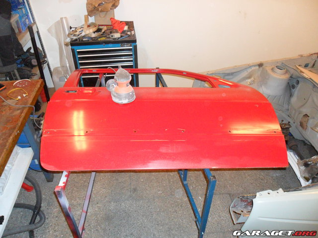

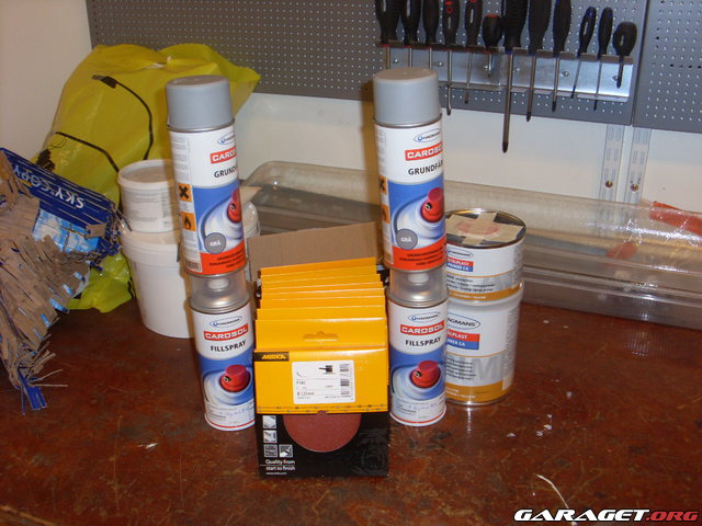

grundfärg o lite slippapper och två nya lack test jag ska göra nästa vecka det är original men blanda med lite annat i säger inte mer det får ni se när jag har lackat på bilen

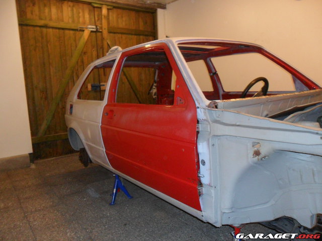

https://www1.garaget.org/gallery/images/76/75947/75947-910eebc8f4581c36a0cd37dfed2b1f12.jpg
https://www1.garaget.org/gallery/images/76/75947/75947-2c278ab0283de4db7d7fc222f6650352.jpg
https://www1.garaget.org/gallery/images/76/75947/75947-a80f2885383581b4dfe79b3978663861.jpg
https://www1.garaget.org/gallery/images/76/75947/75947-c11f6b152dec89ed1d1386807e9f02d4.jpg
https://www1.garaget.org/gallery/images/76/75947/75947-05255162010ec76a738f424f0d6a6639.jpg

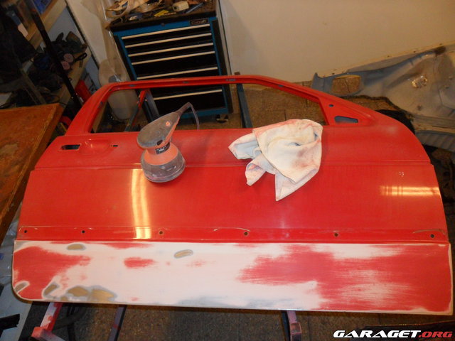

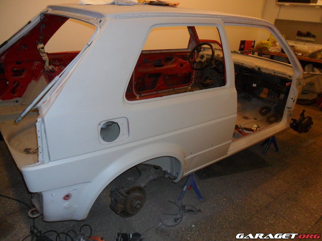

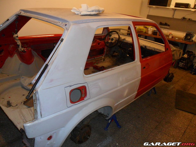

Har börjat slipa ner dörren

Tänkte kolla om detta spackel är bra. Har en lite rost fläk på bakrutan om man får vik all rost man lägga detta spackel på det eller?

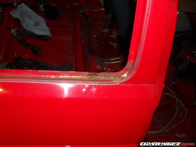

https://www1.garaget.org/gallery/images/76/75947/75947-d13bfa4a76db2af18d97e554ae093b5b.jpg
Hittade en bild på vad jag menade med rostfälken. Ska man slipa med grov sandpapper eller blästra? Snälla ni som vet kan skriva
Senast redigerat av Golf__GTI (16 mars 2014)
350 Inlägg
17 mars 2014
#75
Trevligt projekt! smile
Allt beror ju på vad du har budget och tillgång till. Blästra är absolut bäst! Det ser inte ut att vara så värstans mycket rost iaf.
Det kan dock gå med LÄMPLIG roterande stålborste på vinkelslipen. Alltså i stil med http://www.biltema.se/sv/Verktyg/Slip-o … lar-20850/ .
En annan mer omständig och bökig process är detta: http://www.pingens.se/i/bilvards-guider … -3200.html
En duglig men dyr rostlösare, som kan funka lite iaf OM man gör det på rätt sätt.
Tummen upp för hagmans gula epoxy, den är mycket bra och välanvänd av många! smile
Lycka till!

Jag har pratat med en kompis som jobbar som plåtslagare. Han sa att jag ska punktblästra  och grundmåla och spackla sen grundmåla igen.
Tack. Jag har läst att många tycker den Hagmans gula epoxy
