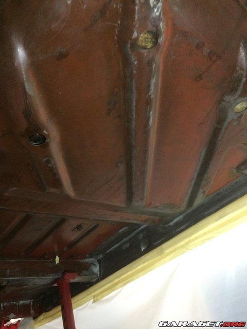

När all underredsmassa kommit av ser det nu ut så här. Riktigt bra skick.Skönt och slippa laga rost

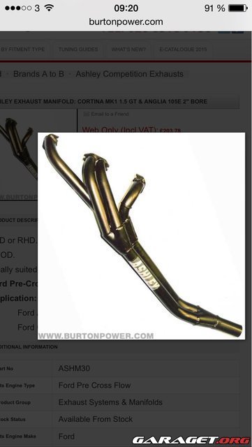

Vad gäller motorn så har den öppnats och konstaterat vara i bra skick.
Inga större överraskningar. Men det kommer att läggas i ny kamaxel,blir likadan som tidigare
En 244 , steget under rallykam.
Eller fast road som engelsmännen kallar det big_smile
På insug /avgas ska det jobbas och vi kom fram till att gamla grenröret gjort sitt.
Helt enkelt därför att det blir för litet i dimension.
Så där blir det ett sånt här
https://www1.garaget.org/gallery/images/193/192123/192123-c1cf4f51d853a1cf8d2326985b9d241f.jpg
1 026 Inlägg
16 februari 2015
#404
Det grenröret mynnar ut i 2 tum så det blir perfekt sen att gå vidare med avgaset som är köpt i 2 tum
Får se hur det blir med dämpare, hoppas 1 räcker  big_smile

Har ju hänt en hel del smile Kommer du endast ha målat med färg på underredet eller lägger du även på underredsmassa ?
Ja, lite grann iaf.
Haft lite projekt här hemma i huset oxå som tagit sin lilla tid
Lite kluven där med underredet, vad har du för åsikt om det?
En del säger bara 2k lack på och andra tycker både lack och u-massa.
Blir ju tåligare med u-massa så det blir nog det. Känns som det håller bättre

Jag hade nog lackat 2K ock sedan sprutat u-massa på. Grymt go känsla att veta att underredet är i toppskick och dessutom slipper du att tvätta o vaxa under wink sen så dämpar u-massan ljud bra också smile

Så bra skick den var i undertill, som ny nästan.
Ja det får bli så. Så är det ju oxå gjort från fabrik.
Och det har hållt i 50 år 👍
Visst, snyggare med bara lackat men kass hållbarhet.
Klart över förväntan.
U-massan har gjort sitt jobb här smile

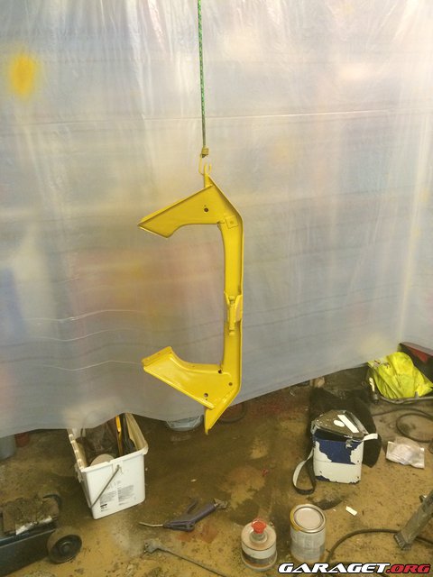

#416
Så , då var underredet grundat !
Skönt, haft lite ångest för det momentet
Skyddningen tog ca 4 h och målningen 1 h...

Fått hem delar från blästrarn så här får framvagnsbalken
en sväng med grund
https://www1.garaget.org/gallery/images/193/192123/192123-04731f096dc0372d5dc0b13a7757ca92.jpg
