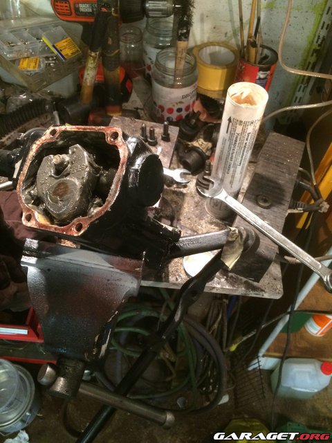

Här ser man det ena örat som gav upp.. Ser sprickan där.Får skylla mej själv lite ,ibland tryter tålamodet och då kan det gå lite vilt till
https://www1.garaget.org/gallery/images/193/192123/192123-4f25f8b1e0da6cbb64f31157cd72c595.jpg
Som tur är kommer det ett nytt rör och fäste på posten smile

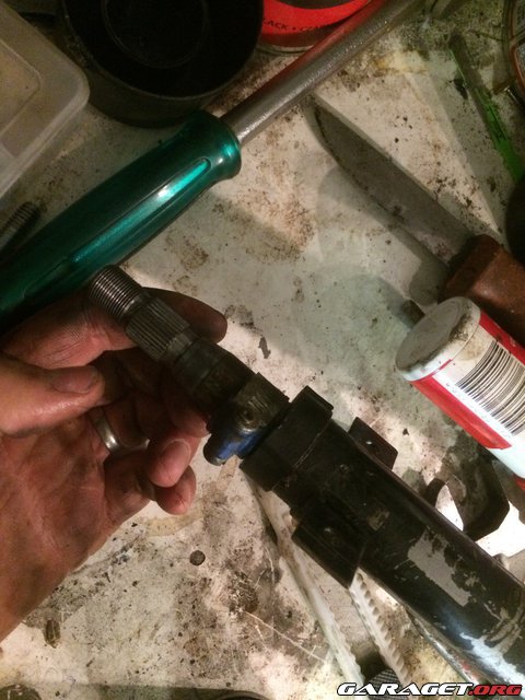

https://www1.garaget.org/gallery/images/193/192123/192123-b491eb76f0351302e43f44963d117a0f.jpg
Här får det bli rengöring och antagligen nytt fett i igen. Ja, fett får det nog bli. Troligen en tätning som inte vill hålla tätt för oljan som det egentligen ska vara.Just den tätningen verkar svårfunnen så den får sitta kvar
https://www1.garaget.org/gallery/images/193/192123/192123-84dc132b58ffde5f5306e79657a45940.jpg
Fina splines iaf lol

styrsnäckan, var det glapp/slag i den? Olja är nog bättre då fett nöts bort från ytor och inte rinner tillbaka.
Nej det var inget fel på den egentligen. Ville bara få bort den för att komma åt att lacka ordentligt bakom/ sidan om
Som du säger, bättre med olja helt klart. Ska prova ha i det, se om den vill läcka då. om det är därför dom haft i fett
istället

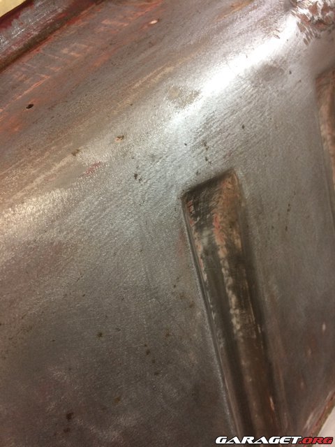

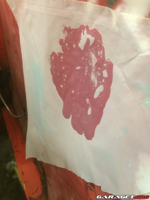

Min plan var att motorrummet skulle målas i helgen
Den planen sprack rejält lol Osäker på vad för färg som använts där tidigare så jag gjorde ett test
https://www1.garaget.org/gallery/images/193/192123/192123-8304b4086e953a4d924c2d427dfcb6b5.jpg
Så nu blev det lite mer jobb däri innan det går att lacka
Återkommer
1 423 Inlägg
1 mars 2015
#428
Tur att du kollade, måste vara länge sedan den lackades.

tongue Är det en original färg, så är det kanske en cellulosa lack som det är på mina dörrar till kapitänen jag skaffade för ett tag sedan.
Vi provade med en grundfärg som heter primer 5 (en industri färg.) & den fungerade bra.
Grundfärgen har inte reagerat än. (efter ett halvår.)
Ingenting är omöjligt, det omöjliga tar bara lite längre tid. ;)
Är 3lager olika färg där, tyckte till en början att understa satt bra. Men tar bort det oxå
Onödigt kanske men då får jag se om där döljs nåt . Rost, spackel osv

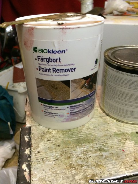

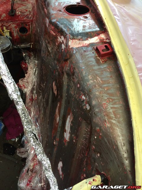

Skulle låtit lackeraren spruta motorrummet ... hmm
Ja ja problem ska lösas eller hur? Vad gör man då åt detta problem..
Värt och prova iaf ...
https://www1.garaget.org/gallery/images/193/192123/192123-c99ef91ec29b352a6d67414ca26efc2f.jpg
https://www1.garaget.org/gallery/images/193/192123/192123-155de9d1c73fe1a08ada34b484acba1f.jpg
Sen plast på det.Här först ett test för och se så det biter
https://www1.garaget.org/gallery/images/193/192123/192123-f700e4175aaf33b798e8327bd612fd83.jpg
Och faktiskt rätt bra resultat,visst blir det lite slipning men all gammal färg går ju bort

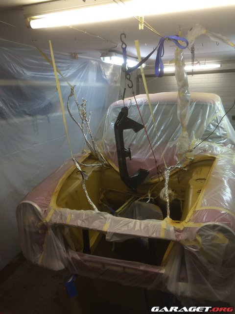

Goda nyheter smile motordelarna har anlänt Sverige !
Och nytt svänghjul är lämnat på lättning och vevaxel på balansering osv
Så nu får vi hoppas motorn kan bli köar snart
Fick bort sista gamla färgen i motorrummet idag så nu ska det på epoxi
Underredet blev ströket en gång till med U- massa så nu är det klart
Här syns epoxin igenom efter första stryket

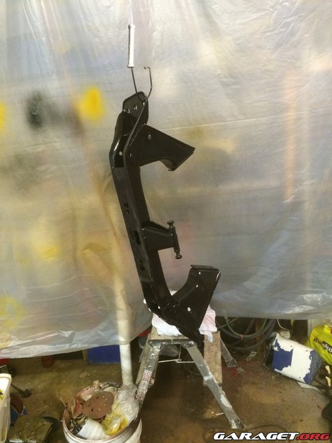

Då var det så äntligen färdigt för grund.
Blev epoxi då det blev i stort sett plåtrent
https://www1.garaget.org/gallery/images/193/192123/192123-ff852889e4f502cf8f1351a3c6aefe04.jpg
Fick även målat svart, bla motorbalken, styrarmar och annat till framvagnen
https://www1.garaget.org/gallery/images/193/192123/192123-1ae4629ca6b5316b1afbe177b2a0df26.jpg
