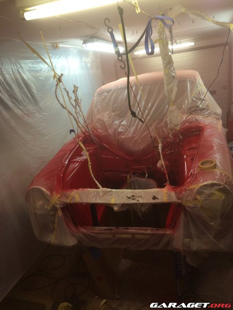

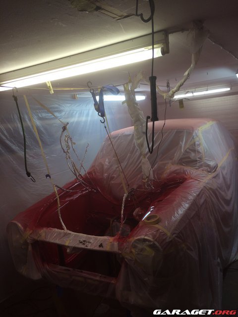

Lackbox Deluxe lol
Äntligen har det kommit på röd färg i motorrummet
Mycket jobb för liten sak.Men skoj är det att sprutmåla,blev riktigt bra tycker jag
https://www1.garaget.org/gallery/images/193/192123/192123-0e3d12276f69f8a6498339325672358f.jpg
https://www1.garaget.org/gallery/images/193/192123/192123-04a7df4e439ef1987cb9f11c1c11aff2.jpg
Under tiden detta får torka blir det att sätta ihop framvagnen igen
Får bli ett röj/städning först hmm
https://www1.garaget.org/gallery/images/193/192123/192123-b5a20901b3209ded2e3c506a8b8bc91a.jpg

Skönt, nu har du allt lackjobb avklarat. Vad kör du med för färg och vart handlar du den?
Ja, nu är det färdigt med målandet smile
Bara framvagnen som ska ihop och sen i med motorn
Har använt Standox färg, från Lewans Billackering. Bra att du fråga, han förtjänar lite reklam

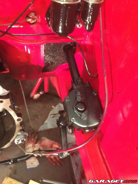

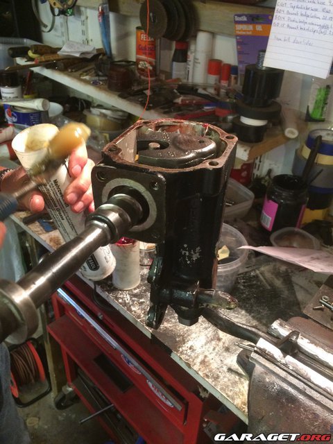

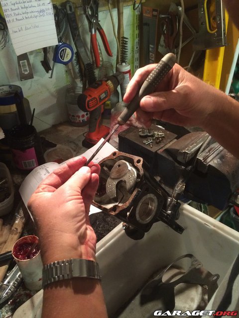

Då var det dags att få ihop styrsnäckan igen... Men vilket pill...
Många små kulor o hålla reda på 😃
https://www1.garaget.org/gallery/images/193/192123/192123-47f78bf4d0c0cfaae0e8513d4d5540c8.jpg
https://www1.garaget.org/gallery/images/193/192123/192123-739378aec7c89c21c70c62cb566471ae.jpg
Sen i med själva stången
https://www1.garaget.org/gallery/images/193/192123/192123-7e63674bd34927d6e201f2f28b76a870.jpg
Och sen på plats igen!

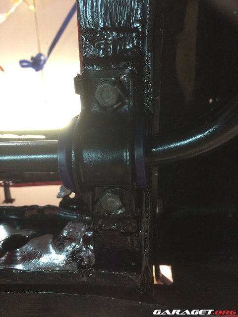

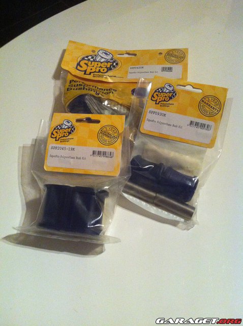

Sen var det dags för dessa små påsar med nya bussningar
https://www1.garaget.org/gallery/images/193/192123/192123-34b5f791ac40b4a1dc00483e8cb7a371.jpg
Kränghämmare på plats igen med nya bussningar
https://www1.garaget.org/gallery/images/193/192123/192123-9bd3e5e6565dce988fbb62a96912e4aa.jpg
