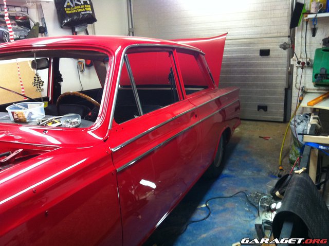

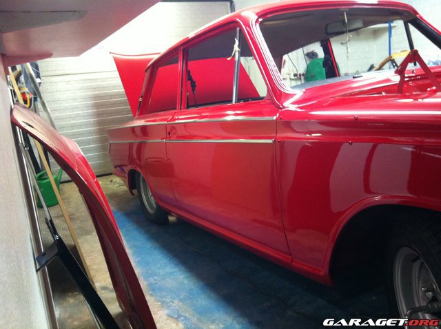

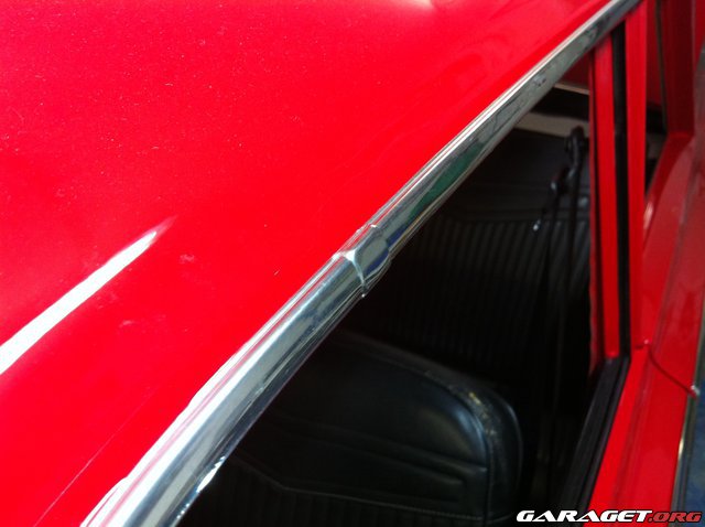

Nu sitter listerna på bägge sidor förutom på framskärmarna.
Där ska dom berömda låsringarna hålla 'pilarna' längst fram .
Även listen på dropplisten har kommit på. En utmaning att få dit då den kläms runt dropplisten.Men det gick fint
https://www1.garaget.org/gallery/images/193/192123/192123-7ad7d58d360129838829647bf9ae9bac.jpg

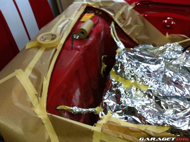

Det ser nog konstigt ut lol men faktiskt riktigt smidigt att
skydda med alufolie. Har gjort lite nya genomföringar på
torpeden som ska målas. Och innerskärmarna ska oxå målas
https://www1.garaget.org/gallery/images/193/192123/192123-5be0ed00d1b6118fa9829e58b13b346d.jpg

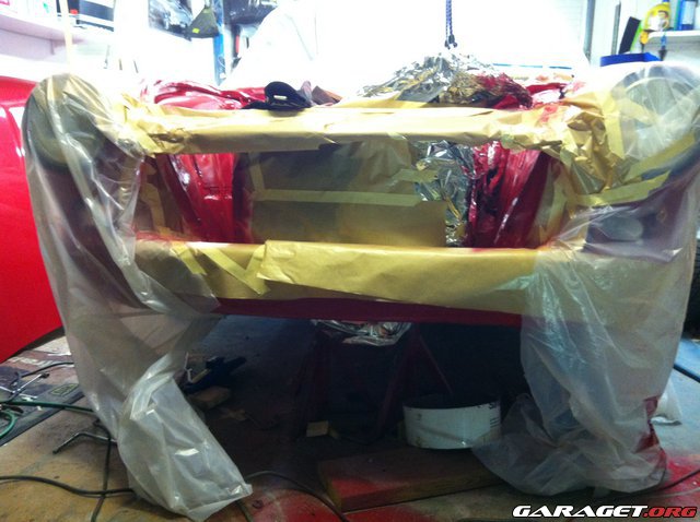

Ska ha lite mer skydd runtom sen så kan det målas !
https://www1.garaget.org/gallery/images/193/192123/192123-b0dd2e68714d1da52b633e6de5cf7077.jpg

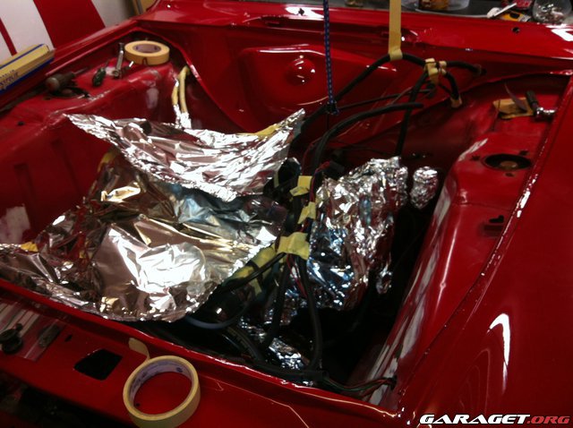

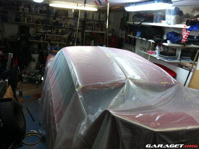

Nu har det hänt lite i garaget igen!
Fick skyddat bilen,drog över hela för säkerhets skull.
https://www1.garaget.org/gallery/images/193/192123/192123-70497debcc0d0e583b4504d25e759dd0.jpg

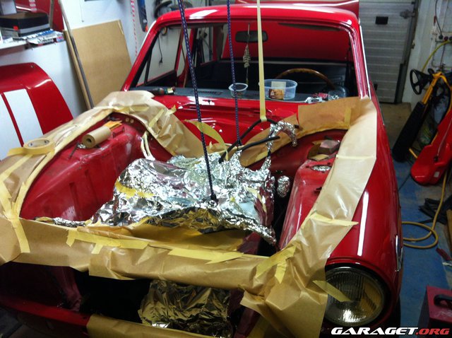

Noggrant skyddat eller big_smile lika bra, annars ryker man väl på allt annat.
https://www1.garaget.org/gallery/images/193/192123/192123-1fa00209069f687813f0c3e7e01a8aba.jpg

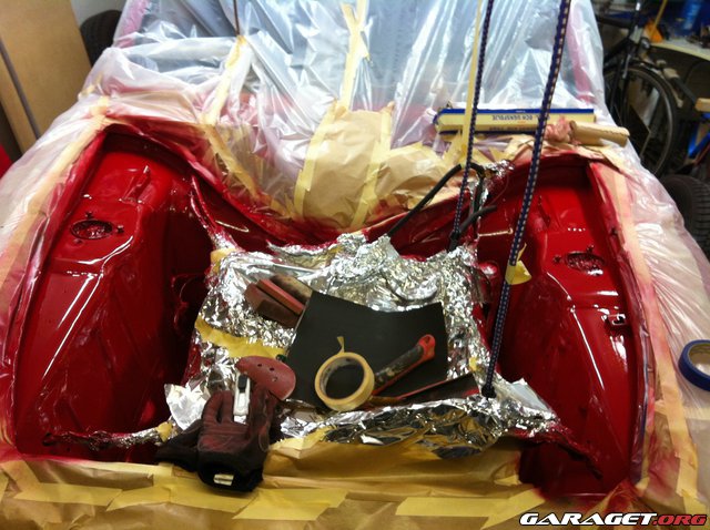

Blev väldigt fint om jag får säga det själv lol
Har kört lite klarlack på oxå. Kanske överkurs i motorrummet men...
https://www1.garaget.org/gallery/images/193/192123/192123-180598361cf2b2205927cf5c0b00c0d6.jpg
