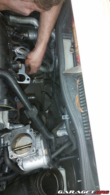

ja nu tänkte ja skriva en uppdatering om min fantastiskt roliga söndag...
vi hissar  upp bilen,och plockar bort de lätta delarna av avgas systemet.
sedan inser vi att insuget måste bort o vi står o funderar på om vi ska lyfta motor eller ej.
men vi bestämmer oss för o lossa insuget.. men de e ju inte bara lossa insug, utan fronten och alla front delar får tas bort innan vi inser att vi skulle behöva ta bort kylet med, men vi lossa de ändå efter mkt slitande men vi fick inte bort de.
så vi "böjde" upp de så vi kunde lossa sista bitarna av avgas systemet.
https://www1.garaget.org/gallery/images/146/145479/145479-b34b40f05d30acc3101198d737e60175.jpg

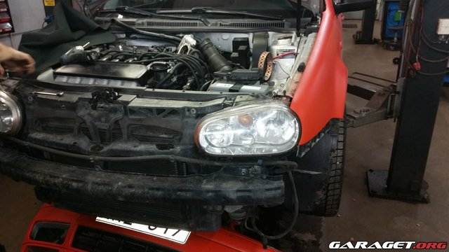

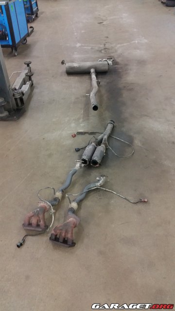

så när hela systemet var ute skulle vi sätta in de nya.. och de va då de började gå fel..
.https://www1.garaget.org/gallery/images/146/145479/145479-4240b057ac0b7d995c988880336b31ee.jpg
som ni med ser så va de svårt o få in den

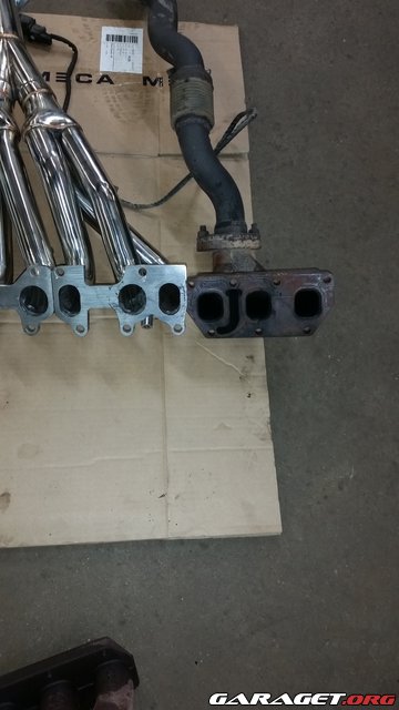

https://www1.garaget.org/gallery/images/146/145479/145479-e03642bd092e881fd8ea4684f61607d3.jpg
vilket lättast förklaras med denna bilden då man ser att avgaskanalerna inte stämmer varken i mått eller form.
sedan passar inte ngt skruvhål..
då stog vi i valet o kvalet om de va vär to försöka fixa de men eftersom de inte fanns ngn tig så backa vi lite o hoppades att de skiclat fel..

Angående extraktorn som hade annat utförande.
Gjorde en snabb sökning på en till golf vr6 och verkar väl vara en sådan du fått?
http://thumbs1.ebaystatic.com/d/l225/m/mJKo4zJq7ztGQyexlm0P9Dw.jpg

ja de har ja oxå fått för mig men enligt jspec så e de rätt

äää audi är väl inte kul.(jag hade en sån men aldrig mer) Gick luften ut när ex röret krånglade?
Om de köper grenröret från en leverantör i Usa så sitter den gamla vr6 motorn i mk4 i usa.
Fråga om det är till 12 eller 24 ventilers. Svarar de 12 då är det ju fel för vi har(hade) 24. En uppdaterad motor.
Måste ju ordnas med motorkod. Det ser ut som till MK3 12V.
Säljer man fel grejer måste man ju fixa det.
Så här ska ett som passar se ut. Men kostar runt 10k.
http://www.supersprint.com/en/IT/prod-c … 280BA.aspx
Här ser du samma fabrikat till VR6 MK3 o du ser att det är samma som du har fått. Formen på hålen och anslutning till 1st cat istället för 2 på mk4.
http://www.supersprint.com/en/IT/prod-c … A__97.aspx
