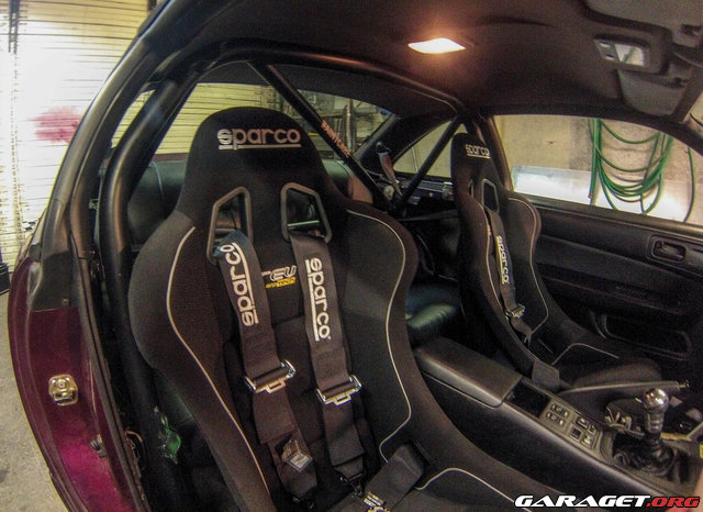

Sen vart det en bur, halvbur än så länge.

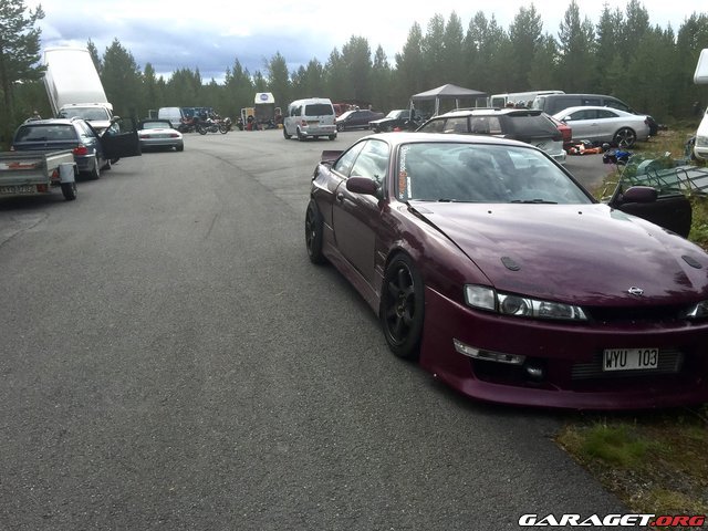

det vart inte mycket körning pga av många anledningar, men den mest minnesvärda för mig var sommar avslutningen i höstas då jag vart medbjuden utav Kim fors till Sättna raceway på driftdag! sjukt rolig bana och fick verkligen blodad tand efter den dagen då jag verkligen fick ge på för fulla spjäll och allt funkade utmärkt!
hoppas verkligen att det blir mer körning där i sommar!!
https://www1.garaget.org/gallery/images/181/180765/180765-7d052f838e2667a5068ee2ff8fc6ae03.jpg
på väg till Sättna

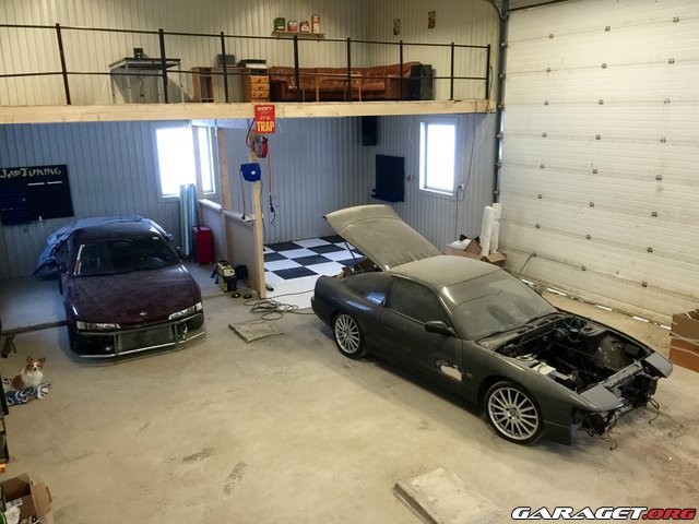

Började byggvintern med att flytta till min brors nya tok fräsha garage, skaffade mig även ett nytt projekt
(s13 rockebunny 2jz)

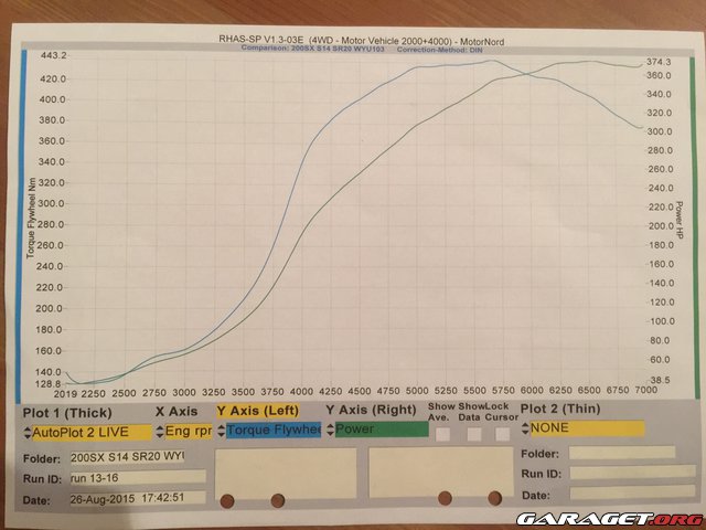

Tillslut kom jag iväg till Motornord i Sundsvall för en mappning, vi siktade på högre effekt så vi bytte till en värre bränslepump och bytte ut mapsensorn till en större, sen var det en del givare som kom på plats, bla till den elektroniska laddstyrningen. sen började mappningen.
Det slutade på 374,3WHP och 443,2NM
WGn ville strula på alla sätt och vis och det satt en för klen fjäder i och även spridarna hade inte så mycket mer att ge! Men jag är otroligt nöjd över resultatet och siktar redan på en ny mappning tills nästa säsong.
Nu ska jag försöka få in mycket körning av resten av säsongen!
https://www1.garaget.org/gallery/images/181/180765/180765-4cf1723c1fd0e4620006094feac7729c.jpg

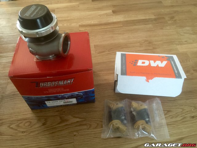

ett stycke Turbosmart WG 40mm, har kört en 60mm och den var lite överdimensionerad så därför byter jag till mindre, dessutom ska jag leda om och byta position på wg så man lätt kan komma åt den om det skulle behövas,
https://www1.garaget.org/gallery/images/181/180765/180765-28314e3949ac1951225dac9cce4e0d43.jpg

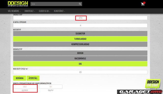

950cc spridarna från Deatschwerks!
enligt denna beräkning så ska dessa spridare leverera 100hk till:D
https://www1.garaget.org/gallery/images/181/180765/180765-543711a93bd2f4a1d2983752602ca7c8.jpg
Åter igen, tack Ddesign som hjälper mig att hitta rätt grejer:)

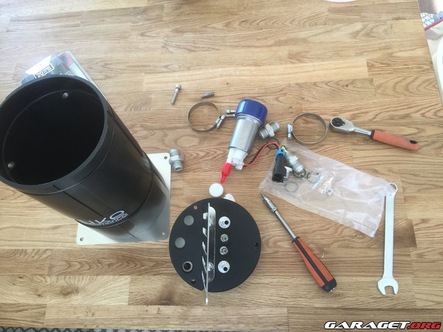

det blir en liten updatering om vad som pågår just nu i garaget!

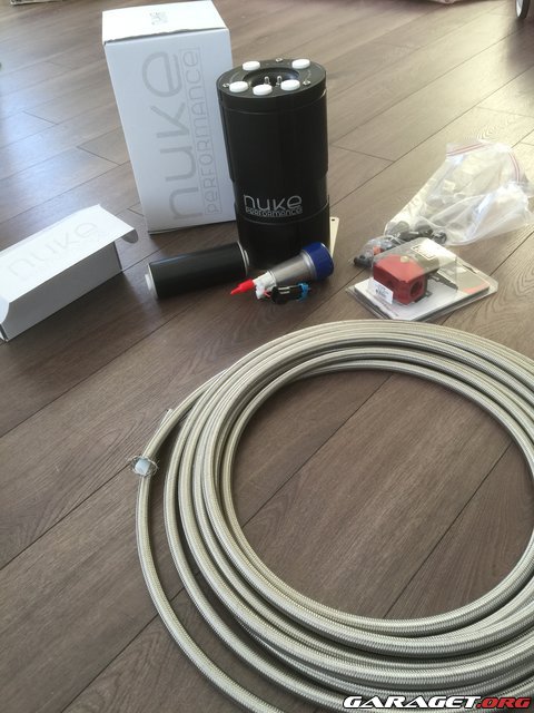

Dom viktigaste bitarna i bränslesystemet har hittat hem:)
ingredienserna vart:
Nuke tank
Nuke filter
Wallbro GST450
Aeromotive Btr
AN8 pfte slangar
950cc spridare Deatchwerks
https://www1.garaget.org/gallery/images/181/180765/180765-a0c4a2cbca008fe62008cbc38602b965.jpg
Passa på att skruva catchtanken på köksbordet när sambon är borta;)
VIlken finnish det är på Nukes grejer cool

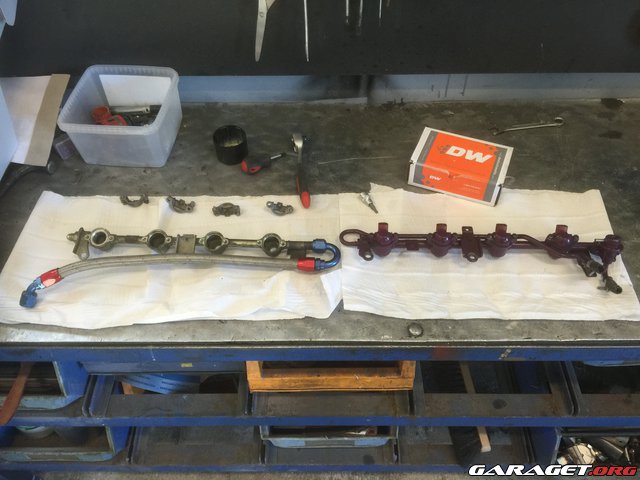

byte utav spridare och fuelrail med An anslutningarna
