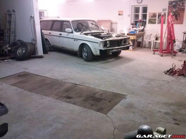

dags för en update.
https://www1.garaget.org/gallery/images/182/181281/181281-095a9b2d2f9073d36118ee96e0f00fdc.jpg
https://www1.garaget.org/gallery/images/182/181281/181281-0e28d28eada010ae9733b4e2f76c54c9.jpg
https://www1.garaget.org/gallery/images/182/181281/181281-23d137cb4e88ae655fa00bdbac84a4fd.jpg

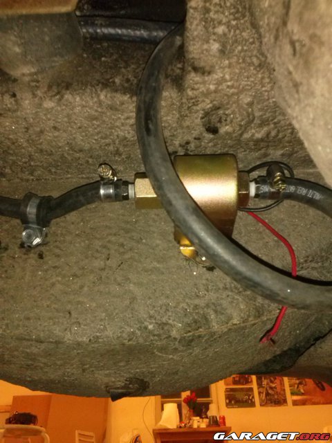

En 044 kopia
https://www1.garaget.org/gallery/images/182/181281/181281-ec7662a737e41985a1277a0fa77127c3.jpg

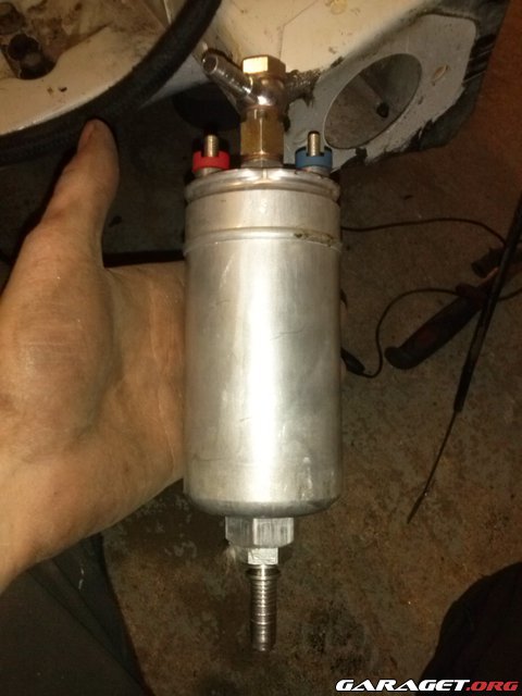

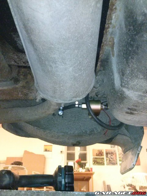

Förpump
https://www1.garaget.org/gallery/images/182/181281/181281-a3997f66b04e7b4b2b3b13e50351bd31.jpg
https://www1.garaget.org/gallery/images/182/181281/181281-7301beffe83e96fe1a970eb8dc8f3b98.jpg

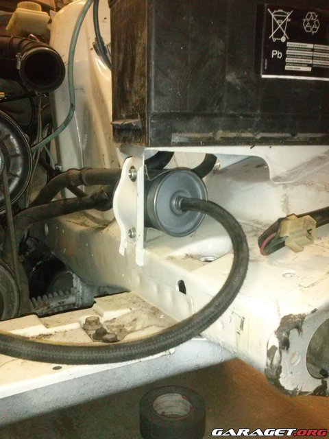

Detta är version 1. av bilen, ett seriösare bränslesystem blir det såklart senare!

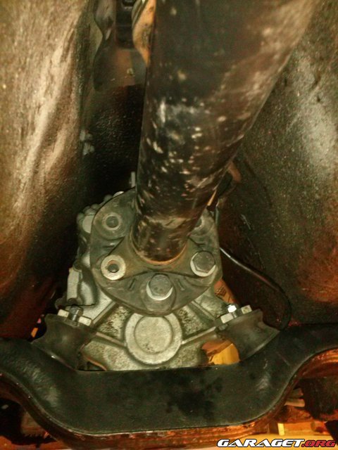

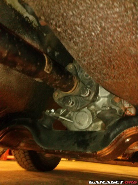

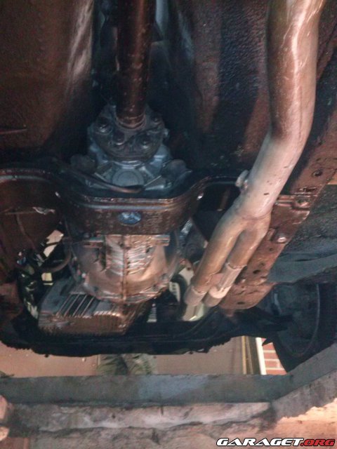

Har nu fått testat så att kardan längden blev bra med rätt medbringare på växellådan och visst blev det kanon big_smile
Köpte också nytt 240 stödlager så imorgon tänkte ja montera det och också dra fast kardan i lådan så man kan väl säga att återstående saker är:
Koppla pumparna till relä
Montera stödlager och kardan
Skaffa fram 2 gummigenomföringar till bränsleslang 8mm, (ni fattar senare)
Montera fronten och passa in kylaren och koppla in en tempmätare och elfläkten.
sen är det provkörning som gäller big_smile
Bilen är förövrigt provstartad, liten filmsnutt på det kommer imorn smile

Volvo240Driver skrev:
Var tog du bränslepumpen ifrån? smile
Beställde en 044 från Feltema och förpumpen är från Motonet...

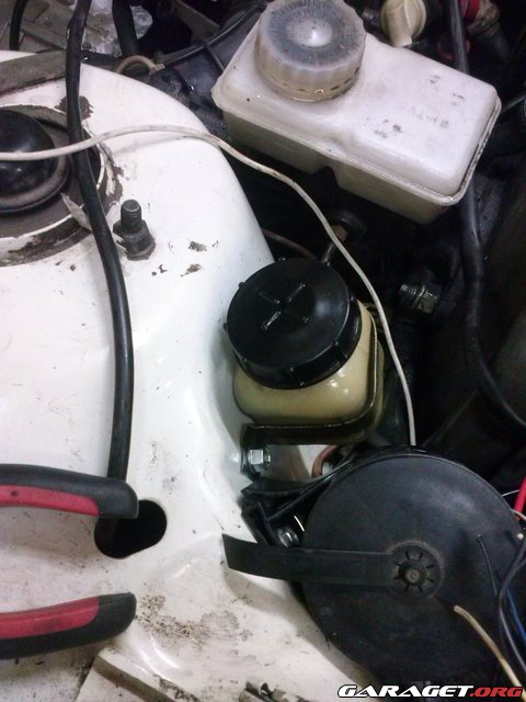

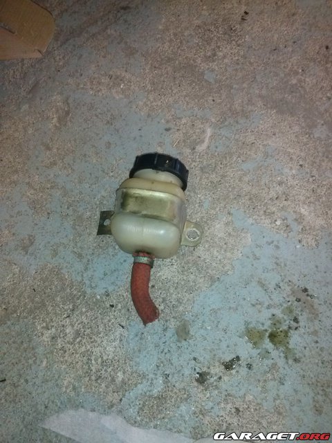

Det blev en Lada 1200 vätskebehållare till kopplingen big_smile

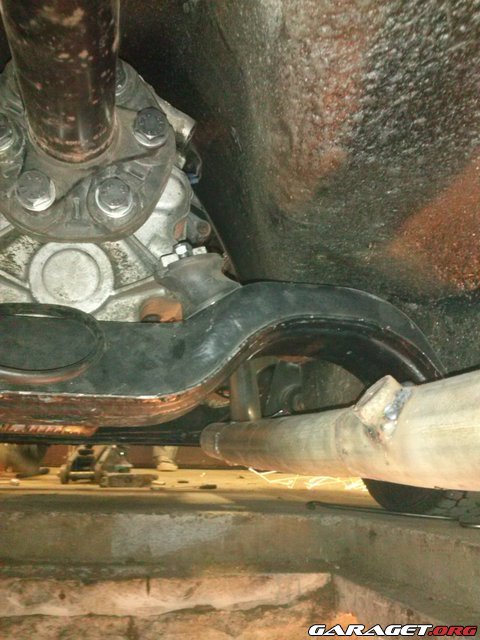

avgasrör klart! Det blev ett tillfälligt skarvat med 240s orginal

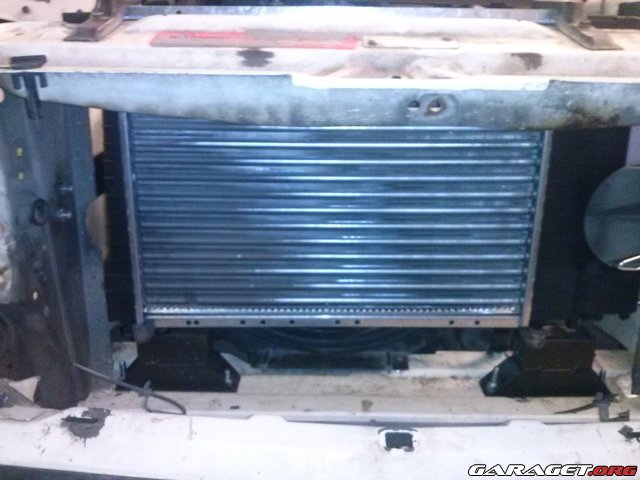

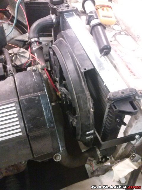

@ Jycket och Matzin blev ivriga på att se bilen provköras så de smidde ihop fästen för kylaren big_smile tumme upp!
https://www1.garaget.org/gallery/images/182/181281/181281-3deda373648434a4c31cea9dcb362ed8.jpg
https://www1.garaget.org/gallery/images/182/181281/181281-5a8a77b5424b1c23d1b5654bb2cfb1c3.jpg
https://www1.garaget.org/gallery/images/182/181281/181281-02df69a4f55c32c5e5471f4d4efb61cc.jpg
https://www1.garaget.org/gallery/images/182/181281/181281-52025d4fb0efed648fc750a802c788d0.jpg
Bra blev det också, tackar för den! smile
Provkörningen är bara en elfläkt ifrån nu, ska försöka få monterat den imorgon och koppla in så man kan provköra efter allt slit. Blir la gööött big_smile filmsnutt på provkörning kommer såklart cool

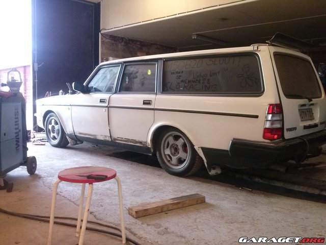

Bilen är Provkörd igår kväll big_smile Gick fin fint förutom att mitt slarviga "provkörnings" fäste för elfläkten blev döden för kylarn hmm  Får en ny kylare imorgon hehe smile

Bilen är somsagt provkörd och fint gick det smile väntar på klippet ännu så ni får tyvärr vänta lite..
Kopplingen behöver luftas lite till eftersom det blev ett gött kopplingslir när ja skulle dra en lite burn haha roll

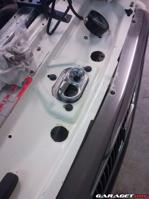

elfläkts snabbmekat fäste resultera i detta.. neutral
https://www1.garaget.org/gallery/images/182/181281/181281-69fa0e959b7b39e00421e1854c6d3dbe.jpg

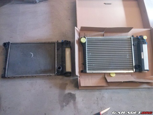

Kommer hem en ny kylare imorgon iaf, och rediga fästen bygger jag för tillfället smile Det närmar sig klart för besiktning smile

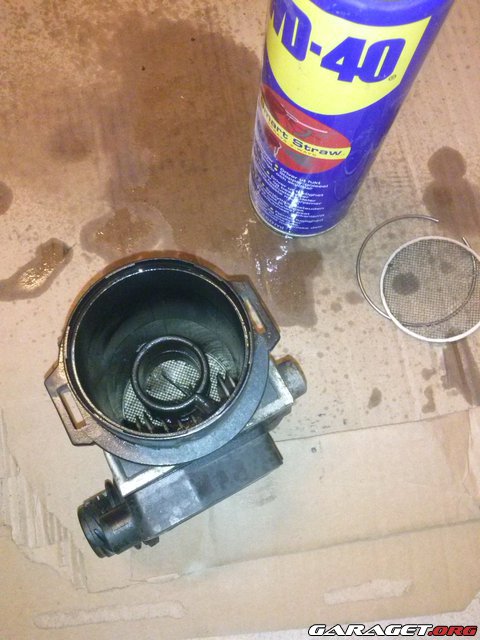

har provat att byta tändspolar och nya stift har jag. Lmm är rengjord och prövad och den funkar men om den arbetar optimalt vet man ju inte.

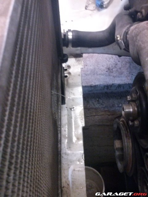

Annars är kylaren monterad och fläkten fått sig ordentliga fästen så nu sitter det tight smile

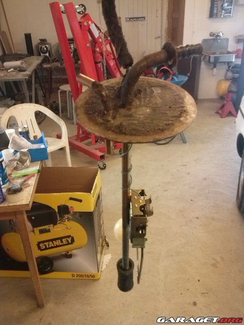

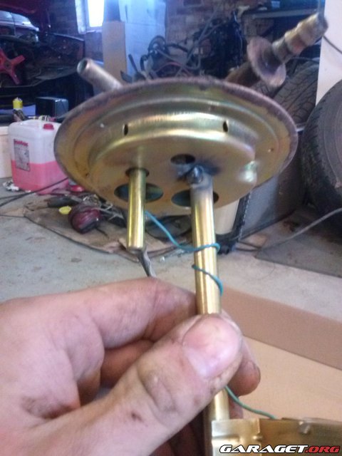

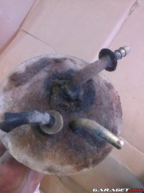

Tankarmaturen visade sej att den hade börjat läcka på retur uttaget när jag hade dragit ny bränsleslang antagligen råkat smälla till den med nått.. hmm
så ja gjorde ett snålförsök me att svetsa och det lyckades men vid montering så släppte stigar röret på undersidan..  Någon har svetsat på den förut. Så det blir nog en begagnad eller ny nu!

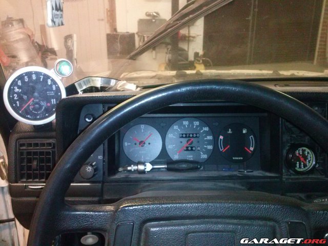

Så någon BMW fantast som kunde komma med förslag?
Blöddrar upp till 2500-3000 varv men den kickar igång runt 3000, men som sagt orkeslös efter 3k också..
tips uppskattas!
Funkar felkodsläsning bra med OBD 1 uttaget, tänkte man skulle dra in till en verkstad å låta dem plugga i checka efter felkoder..
börjar bli tröttsamt att inte få den att gå rent

en bättre begagnad tankarmatur

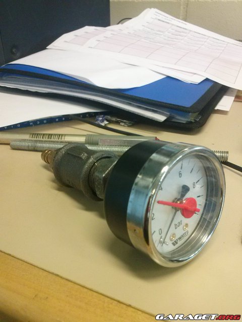

Egen ihopknåpad bränsletrycks mätare
