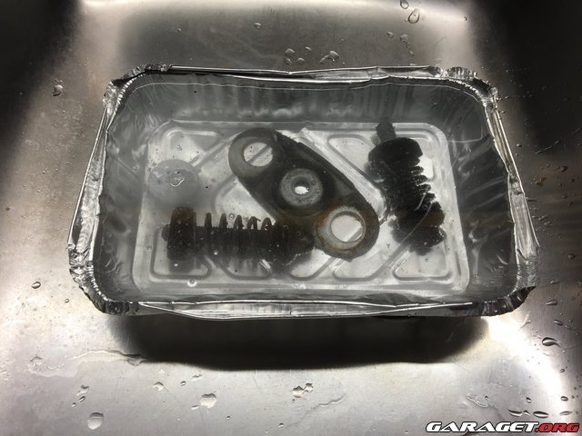

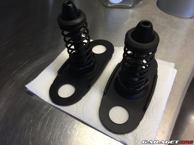

Jag la' resterande huvlåspinne-grejer i ett bad med en disktablett.
Glömde dock ta en bild på det såg ut efter en timma när all gammal olja och övrigt bös lösts upp.. Rent blev det!

Du anstränger dej verkligen för en liten sak
Skoj när det görs ordentligt
Angående Hagmans spray tror jag du blir nöjd
Själv använt dom, klart bra kvalité enligt mej

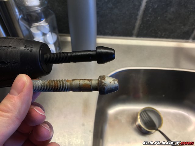

Huvlåspinnarna: Före och efter.
Satte fast pinnarna i skruvdragaren och körde på 120-papper och sedan avslutade jag med 400-papper.
Blev hyfsat resultat med färg på.

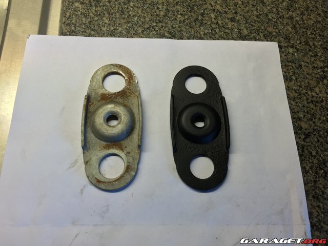

Före och efter:
Den högra var mest rostangripen, därav massa porer i.

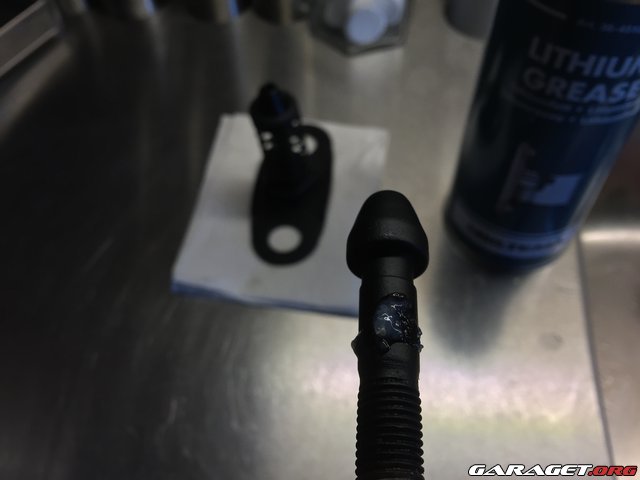

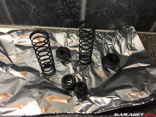

På med lithiumfett där plastringen, som håller fjädern, ska glida.

Jag funderade på att bara köpa nytt, men samtidigt ville jag sätta en personlig prägel på grejerna.
Fick lära mig grunderna i att blästra med smile
Jag är lite utav en pedant, annars wink

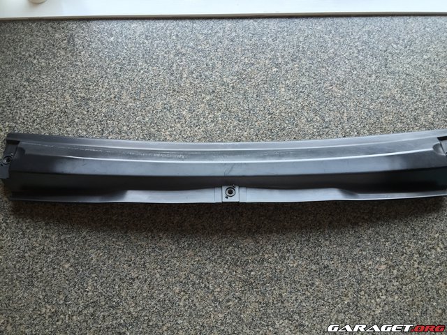

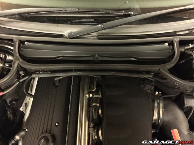

Gillar inte solblekt plast...
192 Inlägg
31 mars 2015
#194
https://www1.garaget.org/gallery/images/172/171999/171999-56e02b2f28454f383d7ef1accd386241.jpg
Dags att göra något åt det!

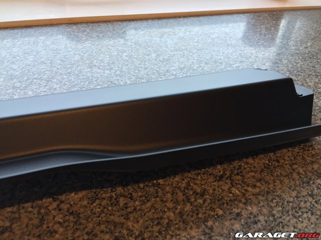

https://www1.garaget.org/gallery/images/172/171999/171999-c99814a0160ce8fa47763f9692a6f3ca.jpg
400 och 600-papper, 3 lager hagmans matt svarta :-)

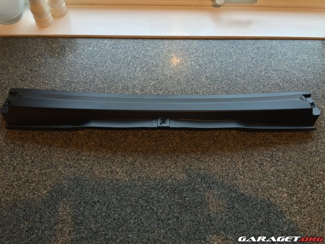

https://www1.garaget.org/gallery/images/172/171999/171999-85458f17f99d781dd5c809a13b502203.jpg
Klart!
Hann med det här efter jobbet och före middagen, så det får man väl kalla "Job well done" smile

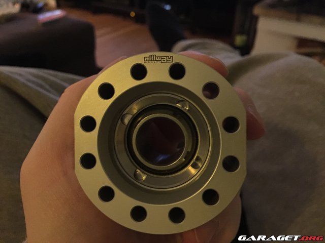

Är det en kolvuppstötarfjäder?
1 948 Inlägg
27 januari 2016
#199
Dom där gör UNDER för väghållningen! Solida alu till resten av bakvagnen rekommenderas däremot INTE om du åker mer än 100 mil om året på "vanlig" väg smile
Tips inför montering... lägg dom i frysen... då behöver du räcker det med en gummiklubba för att montera dom smile
192 Inlägg
2 februari 2016
#200
Jag har funderat, läst, googlat och hört runt ang alu.bussningar i subframen (i två års tid typ) och beställde till slut ett kit från millway. smile
Tanken är att köra alu i subframen men inte i diffen, för jag tänkte att det skulle funka hyfsat.
Har du kört alu själv? Hur jobbigt blir det?
Vad är alternativen?
-Jag är orolig för "mjuka" bussningar då jag misstänker att det bryter mer i subframeskruvarna, vilket bidrar till karossproblemen. Ska förstärka upp golvet, men vet att det går att bryta sönder karossen ändå.
Powerflex litar jag inte riktigt på och originalen lär jag bara få byta igen..
Kul att du tipsade om frysknepet för jag fick idén själv nämligen (en kväll innan John blund kom på besök), samt att värma upp trailing armen för att göra det ännu lättare smile
