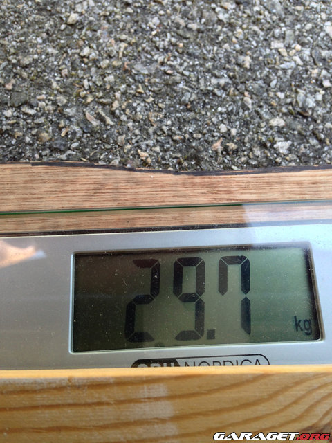

https://www1.garaget.org/gallery/images/172/171999/171999-9ddc4f0494665c10c50706ca127f0b61.jpg
Väger förarstolen (elmanövrerad).
Passagerarstolen väger 1-2 kg mer då den har första hjälpen under sig.

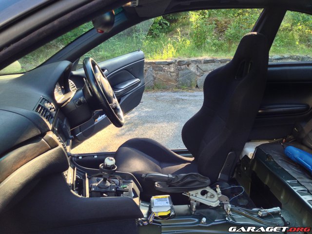

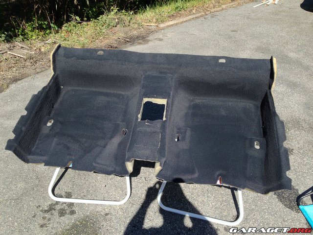

https://www1.garaget.org/gallery/images/172/171999/171999-1576ea1650a4ff255e5817662972f1fe.jpg
Gjorde en grundlig rekond i somras. Monterade ur stolar, baksäte och mattor.
Samt passade på att prova några stolar som jag hade liggandes smile
Vikt runt 10 kg st, jämfört med original 30 kg wink

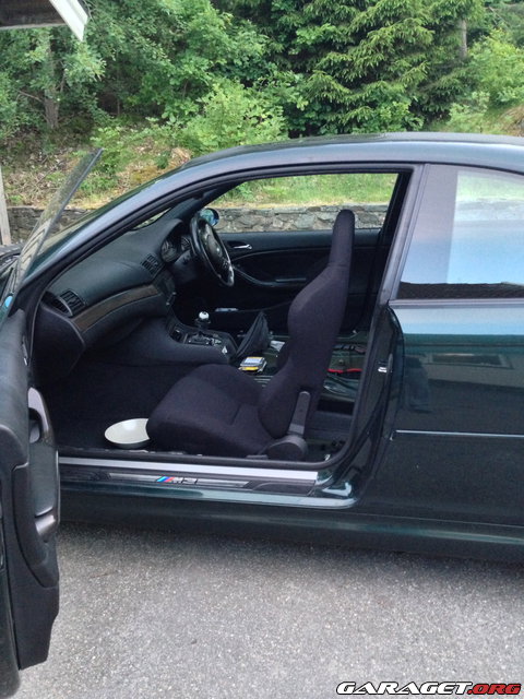

https://www1.garaget.org/gallery/images/172/171999/171999-3cf29c2ebbd2ac24845b9d4c10e9d17e.jpg
Mycket mer komfortabelt att sitta på tyg än skinn, när solen steker på eller om man vill svänga lite wink
Som sagt..bara provar lite!

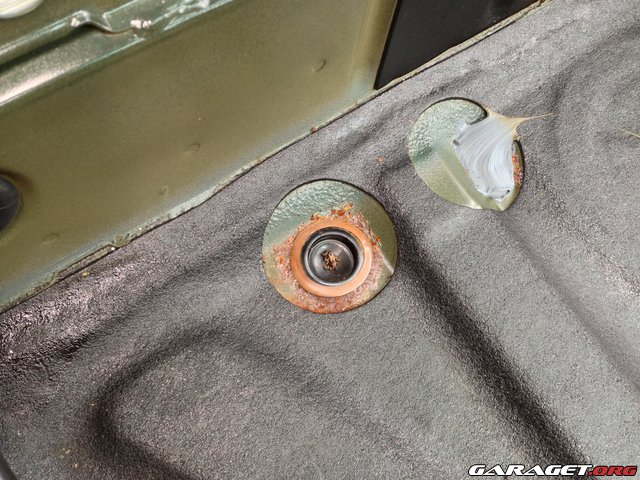

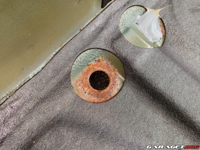

https://www1.garaget.org/gallery/images/172/171999/171999-a1435a38e98b57b92d9e5df77af59f84.jpg
Hittade rost runt pluggarna i golvet..

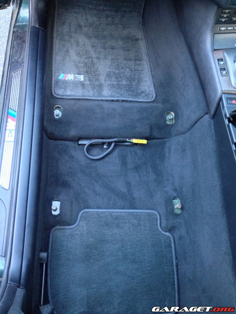

https://www1.garaget.org/gallery/images/172/171999/171999-fcccfed43f679ddb76af99f3fb00e491.jpg
Högtryckstvätt på golvmattor är fantastiskt effektivt!
Man kan dammsuga tills man har skavsår, det kommer ändå vara mängder med damm och annat kvar i mattan. Detta ser man när högtrycken blåser på smile
Bra att kunna låta den torka i solen över en dag!

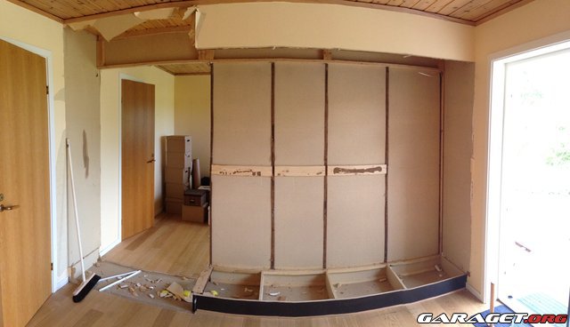

https://www1.garaget.org/gallery/images/172/171999/171999-8a3df81ec3d257f60bd1bdf2da71375a.jpg
Inget bilbild, men jag höll på med många saker samtidigt i somras. Här river jag en vägg mellan två sovrum som ska bli ett sovrum med dressing room wink

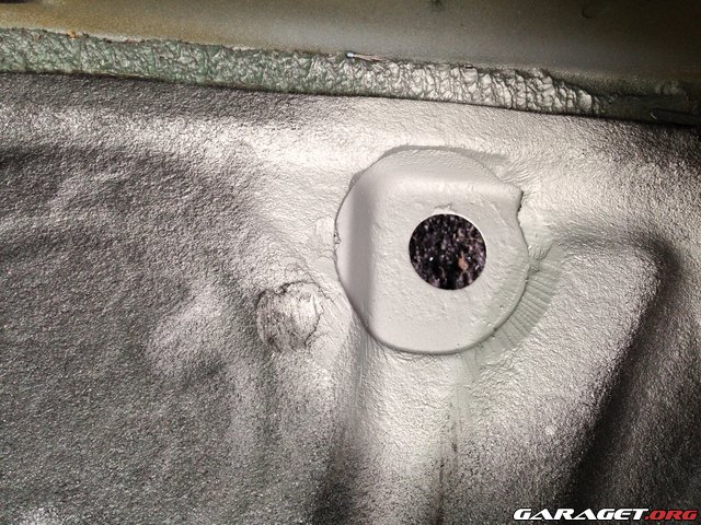

https://www1.garaget.org/gallery/images/172/171999/171999-7d1521a7a650eaf0e79ebfc109f27150.jpg
Pluggen borta och skadan kan utvärderas..

https://www1.garaget.org/gallery/images/172/171999/171999-8f5c8dd3b37ec91121f72c14f9730244.jpg
Rosten borta. Tack stålborste och sliprondell på skruvdragare! Tack till zinkspray, och underredsmassa (under bilen självklart smile )
