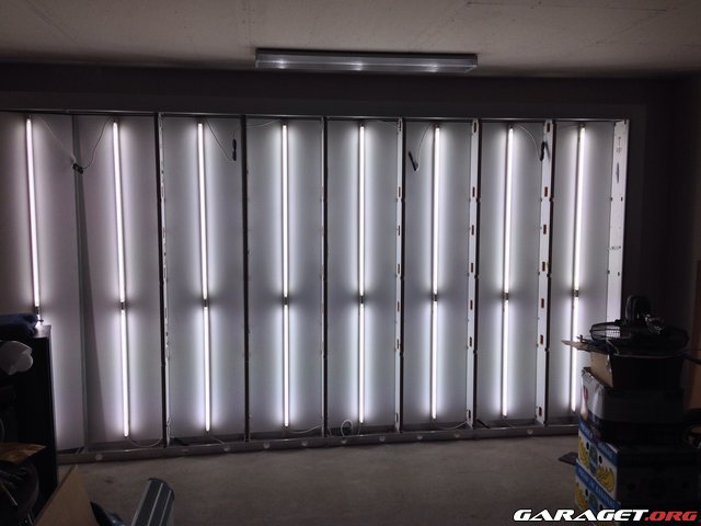

#152
https://www1.garaget.org/gallery/images/172/171999/171999-111dc2795c887487a73c8d19e25c015c.jpg
Provmonterar lite 😉

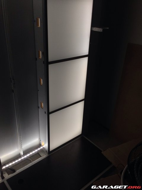

#153
https://www1.garaget.org/gallery/images/172/171999/171999-151217dd5734fc2ecb34b6edc1238d64.jpg
Så här får det bli! 37m LED-slinga dragen 😊 Kändes mer rätt och bättre energiförbrukning än lysrör.. Blir nice i garaget 😃
