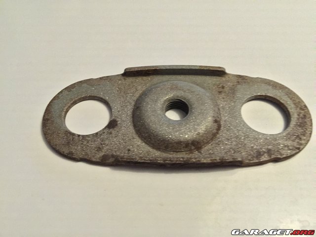

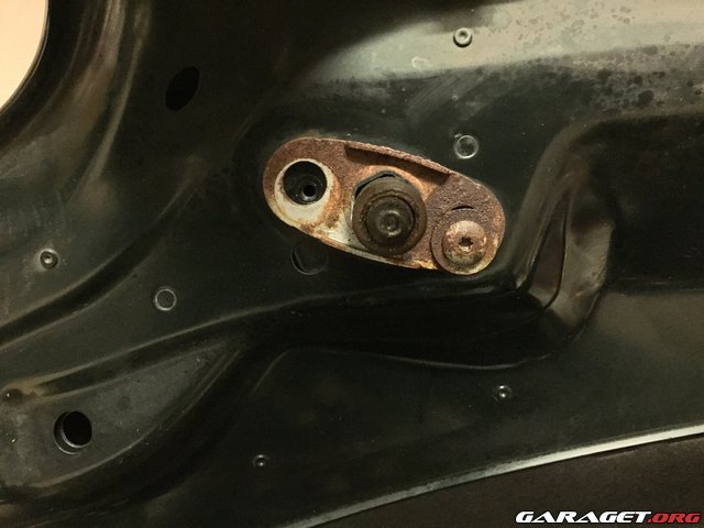

https://www1.garaget.org/gallery/images/172/171999/171999-e3e8aba89c1faeb4cd1026c4aacaefcc.jpg
Har stört mig på några saker, såsom bilden visar t ex.

https://www1.garaget.org/gallery/images/172/171999/171999-555219512aa6beb2aa157e40c24d14fc.jpg
Har provat med finare sand och högre tryck, och då börjar det närma sig ett bra resultat 👍
Vad ska jag göra för att stoppa nybildande av rost, så länge?
Jo, jag kollar i kylskåpet och finner en flaska schweppes (högst osäker på stavningen). Det borde funka med tanke på citronsyran 👌
Zinkfärgen var slut så den får ligga där tills jag får tid att handla grejer..
Bilden visar grejen-som-håller-fjädern-som-skjuter-upp-huven i ett gött bad av schweppes 😊

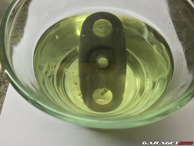

https://www1.garaget.org/gallery/images/172/171999/171999-9df2129294e8b2210391ec95826c706e.jpg
Nu har den legat i ca 24 timmar och groggvirket har bytt färg, samt metallen har blivit mörkare.
Den får ligga ett dygn till 😏

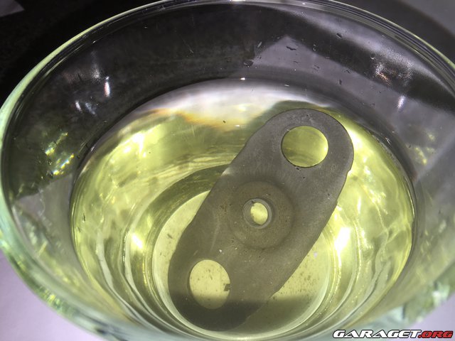

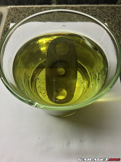

https://www1.garaget.org/gallery/images/172/171999/171999-393e38bd7ceee2297e3e1f09bee9137f.jpg
Dag 3, eller vad det nu blir (noll koll på dagarna den här veckan)..
Schweppes'en ser ut som något från tjernobyl, med en riktigt skum färg (behövs en färgskärm för att ge bilden rättvisa) ;-)
192 Inlägg

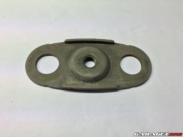

Blev nyfiken på att se hur metallprylen ser ut:
https://www1.garaget.org/gallery/images/172/171999/171999-75c308e040611f3810317d3a6b4d8f04.jpg
Som sagt.. Att man dricker sånt skit som har sådan påverkan på metall..sjukt!

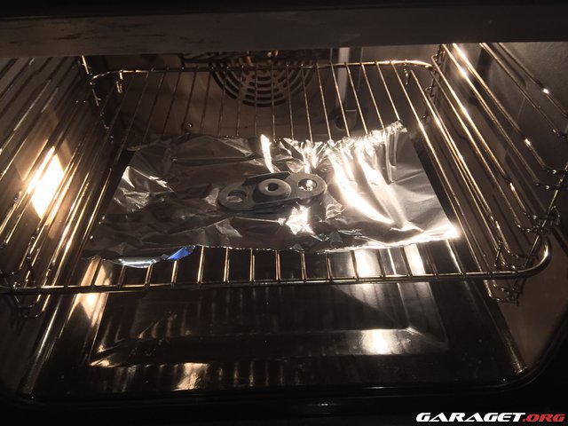

https://www1.garaget.org/gallery/images/172/171999/171999-56e95bb0305a67e4d8aae6e7e6b170c3.jpg
Spolat av läskresterna och lagt in fästet i ugnen för tork. Tänkte att det är bra att det man ska lackera är varmt, så det borde vara en win-win smile

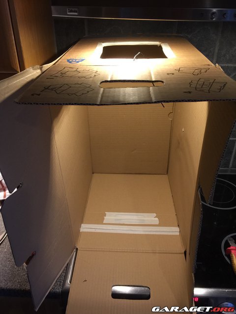

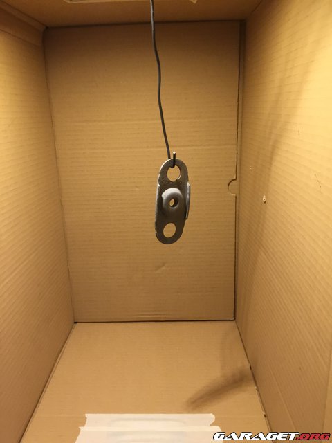

https://www1.garaget.org/gallery/images/172/171999/171999-58693bc6315f7fa84f4b8419812d8bfc.jpg
Frugan är borta så jag byggde ett "lackskåp" för att ha på spisen under fläkten wink
192 Inlägg
23 mars 2015
#176

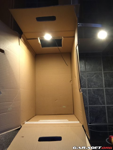

https://www1.garaget.org/gallery/images/172/171999/171999-fea6d3fad5a478ec9db0a1c419508442.jpg
Satte lådan närmare köksfläkten för bättre utsug.
Perfekt belysning ingick smile

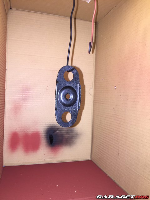

https://www1.garaget.org/gallery/images/172/171999/171999-c2f8aeb5c67daf4c8eacd2a953063486.jpg
Där hänger stackar'n. Dags att spraya!
192 Inlägg
23 mars 2015
#178

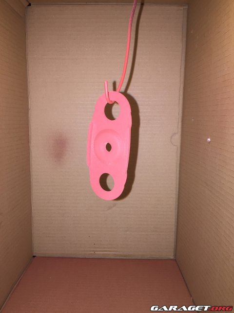

https://www1.garaget.org/gallery/images/172/171999/171999-69ef84b97949f333d507dbd5e982ea25.jpg
Med blixt ser rostskyddsgrunden rosa ut big_smile
192 Inlägg
23 mars 2015

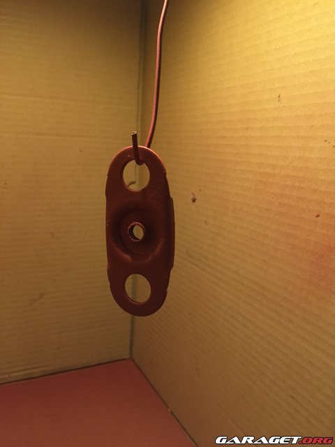

#179
https://www1.garaget.org/gallery/images/172/171999/171999-25adc14bf5524819b8e2976ad71181f5.jpg
Utan blixt är mer sanningsenlig färg.
192 Inlägg
23 mars 2015
#180
https://www1.garaget.org/gallery/images/172/171999/171999-5674a90d0aab038e63a29e6be8e8eca9.jpg
På med hagmans mattsvarta!
Har läst goda recensioner om den, här på g.org, så jag måste testa smile
