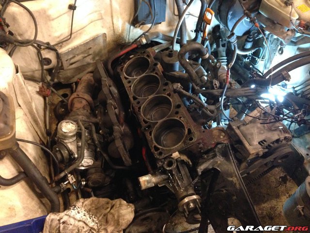

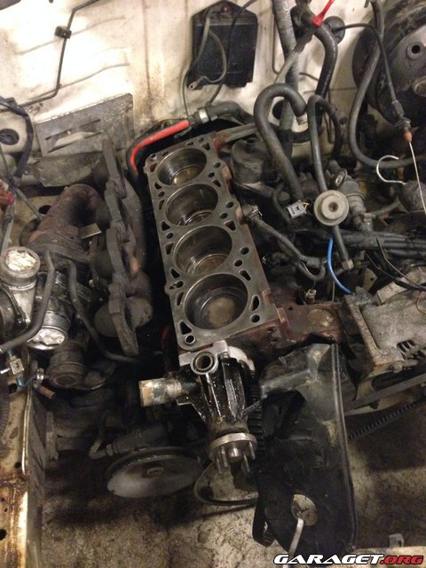

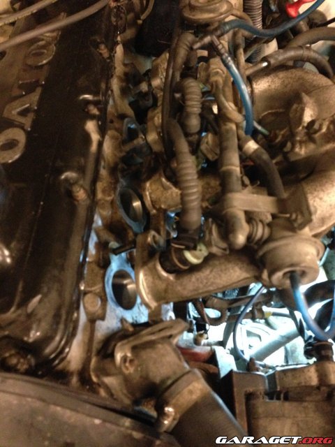

När bilen precis kommit till garaget började jag leta efter varför den drog kylarvatten!
Och precis som jag trott, så var det topplockspackningen!
https://www1.garaget.org/gallery/images/142/141144/141144-a8b1da7f720dd6c8c164115926e4938f.jpg

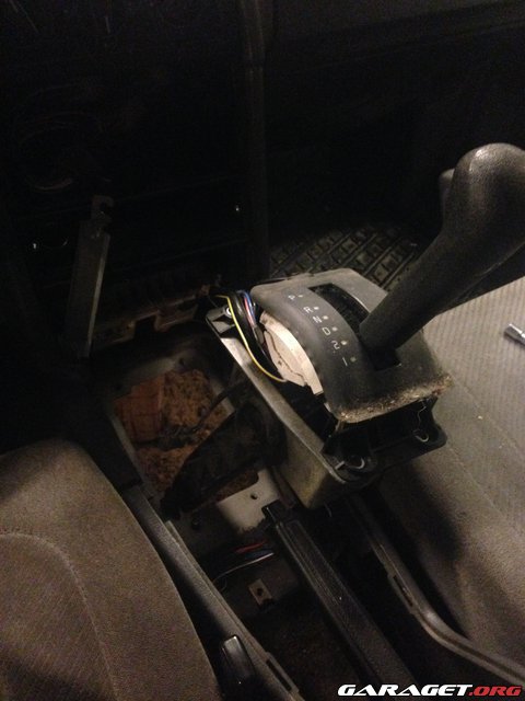

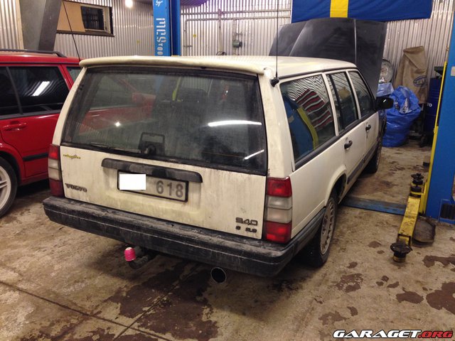

Eftersom det är helg å mitt i natten så får jag inte tag på någon topplockspackning, så rullar upp bilen på lyften istället å fortsätter konverteringen!
Här är spaken påväg bort!
https://www1.garaget.org/gallery/images/142/141144/141144-02920b2c8e040bda02df63ed6f194004.jpg

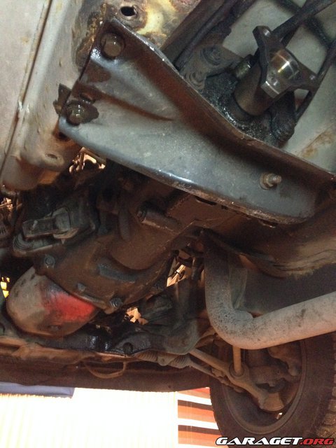

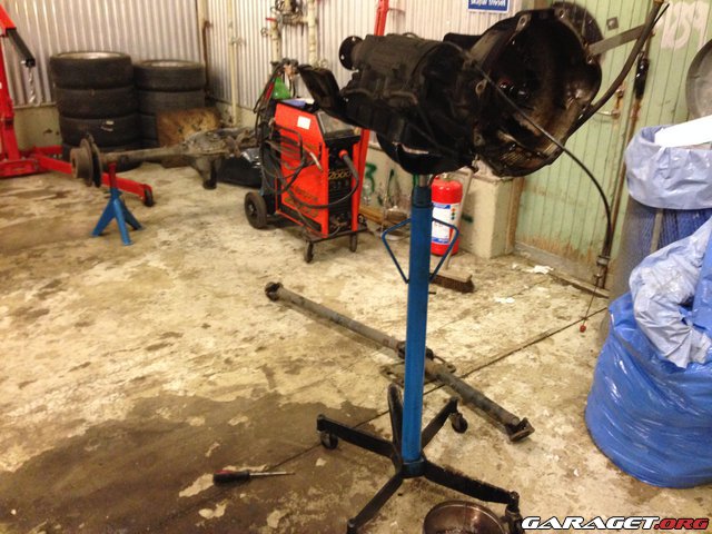

Växellåda och kardan nere.
Ta det lugnt med kickdownwire och alla oljerör innan ni börjar slita ner lådan!

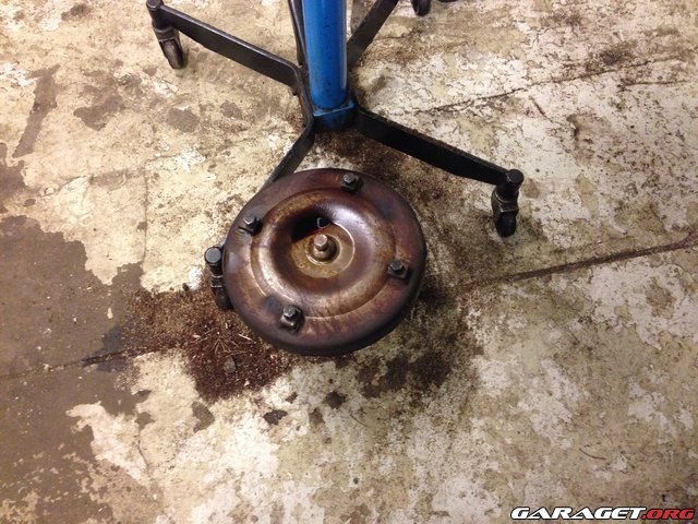

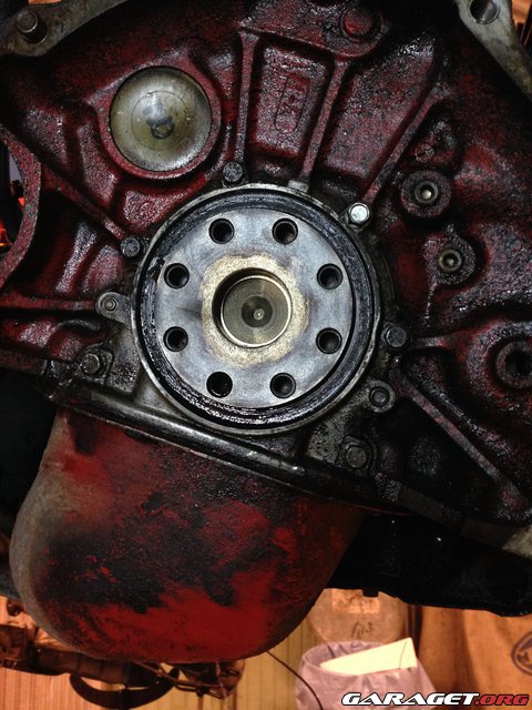

Convertern nere, eller "automat kopplingen" som den också kallas.
Sitter med 4 bultar på svänghjulet.

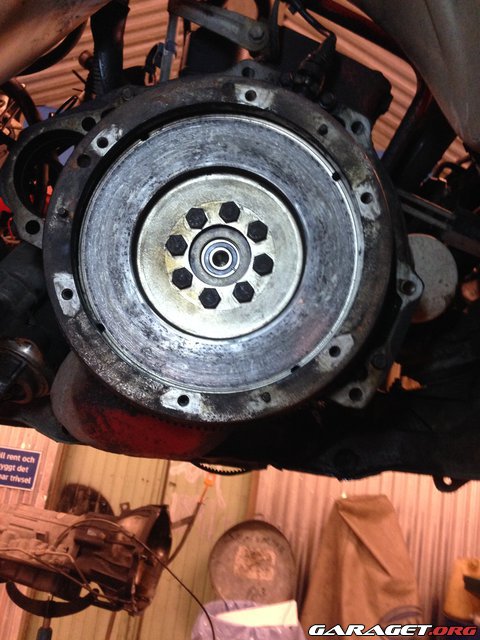

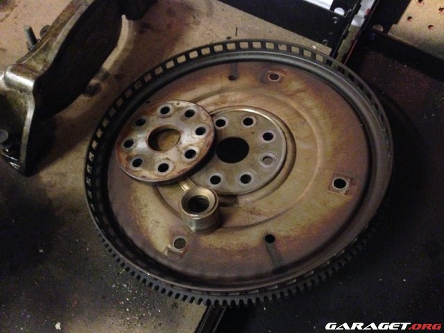

https://www1.garaget.org/gallery/images/142/141144/141144-a677a0999caca3d606187a599b50de53.jpg
Svänghjul, distans och "centreringsring" borta.
OBS!! Glöm inte att nollställa svänghjulet då det underlättar vid montering av det nya!!!

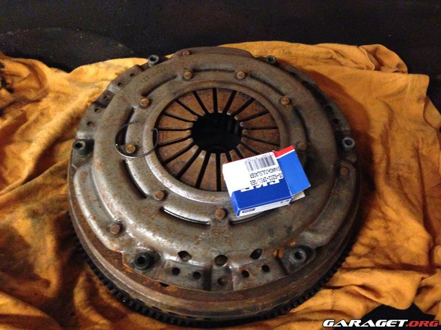

Tryckplatta, lamell, svänghjul och svänghjulslager inköpt! Fick även tag på ett clips till lagret vilket är ett måste!!
https://www1.garaget.org/gallery/images/142/141144/141144-67e07a5821f6990ceb4a7bf85b0d17af.jpg

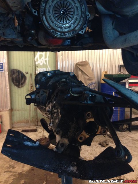

Lamell å tryckplatta på plats och växellåda påväg upp.
https://www1.garaget.org/gallery/images/142/141144/141144-4b16742ad1ad47f168bdcc01569fd22e.jpg
Växellåda uppe!

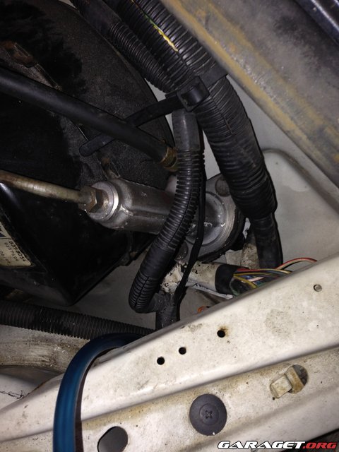

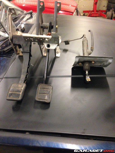

Inhandlat nya pedalstället och cylindern till slaven.
https://www1.garaget.org/gallery/images/142/141144/141144-7790287fbe6eebbc0558f91e60f95608.jpg

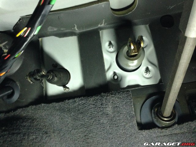

Såhär ser det ut orginal på en automat, hålet för cylindern till slaven ser vi till vänster, sitter bara en plåtbit och blockerar hålet.
https://www1.garaget.org/gallery/images/142/141144/141144-5b59046cad5cad74d16241eda337bc86.jpg
Cylindern till slaven påväg ner i torpedplåten.
https://www1.garaget.org/gallery/images/142/141144/141144-989c3f78ad669283846de2f658b7705d.jpg

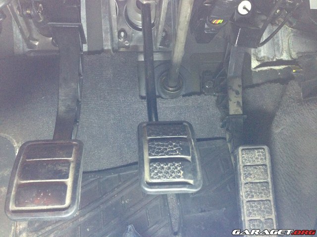

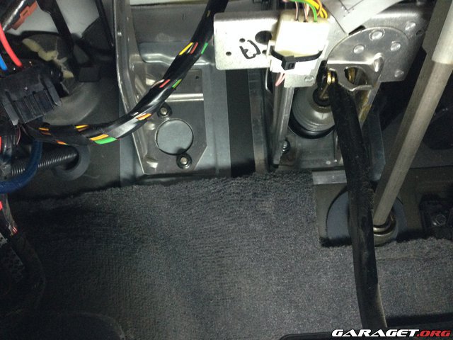

Sådär! Bara att sätta dit nya pedalstället och koppla ihop allt!
https://www1.garaget.org/gallery/images/142/141144/141144-93db7164481d4b4029df92c9fbfee5e0.jpg
Såhär blev det!
https://www1.garaget.org/gallery/images/142/141144/141144-eb17c245490eba8fc01f58ec494131dd.jpg

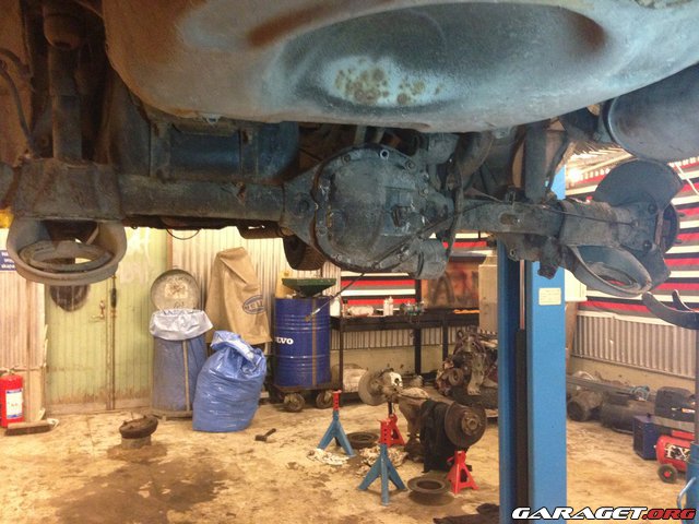

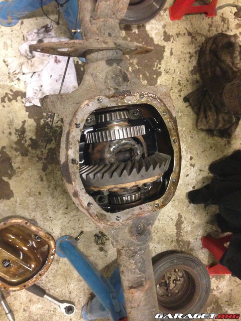

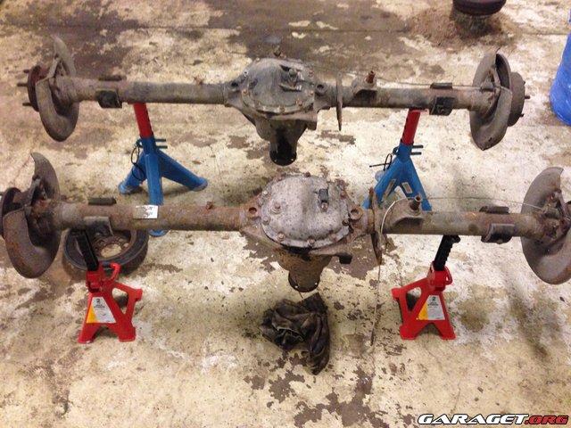

Eftersom automat bakaxeln har helt annorlunda utväxling så blir det att byta den också, på bilden är gamla bakaxeln närmast.
https://www1.garaget.org/gallery/images/142/141144/141144-fdabc4efbc8f36fbe0401adfef607f00.jpg
Om du ska svetsdiffa bilen så passa då på nu, dra ur drivaxlarna och lossa lageröverfallen sen dra upp hela klumpen och svetsa på arbetsbänken, lättare att komma åt överallt då!
Men glöm inte att ta bort pinnen i mitten då det underlättar något oerhört om en drivaxel lyckas gå av i framtiden.
Klumpen svetsad och redo att åka ner igen.
https://www1.garaget.org/gallery/images/142/141144/141144-ca73e22ebb958bb57793e50d97c57467.jpg
Bakaxeln påväg upp!
https://www1.garaget.org/gallery/images/142/141144/141144-dc814dd5635d6a24daf15343a1edcf75.jpg

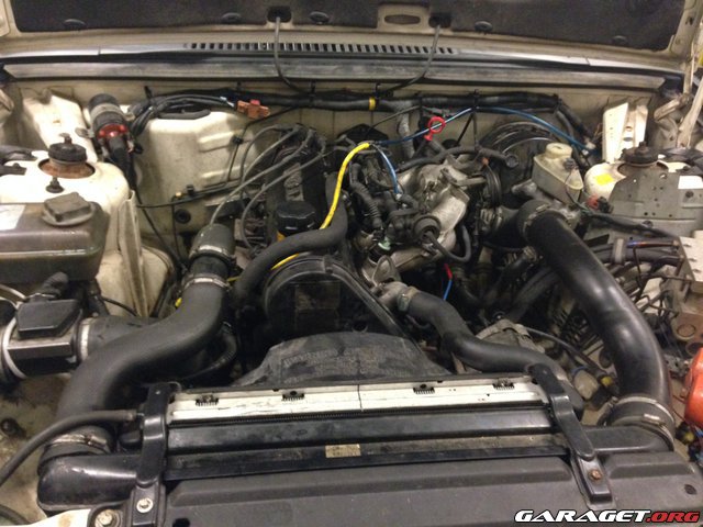

Liten uppdatering efter helgen! smile

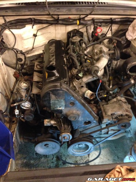

Rengjort å klart för ny packning!
https://www1.garaget.org/gallery/images/142/141144/141144-02b4a1c54b5057325a3566f5b8be09e3.jpg
Det mesta på plats!
https://www1.garaget.org/gallery/images/142/141144/141144-51d4c0b1c777a8619be623a3d6e52a5a.jpg
Allt på plats! smile
https://www1.garaget.org/gallery/images/142/141144/141144-3f3032631d5f559386a2993a18d2442a.jpg
Hade lite bök för först tänkte jag sätta på stora kylaren och stora ic men pga att ja inte hade slangarna så fick det bli gamla kylaren och ic som satt!
Har även satt dit slavcylindern och byggt klart avgassystemet så nu börjar de närmar sig!
Lättaste sättet att lufta slavcylindern på och funkar ifall du inte har nån polare i närheten är att trä på en slang på luftnippeln och dra den ner i bromsvätskeburken och öppna nippeln, sen är de bara hoppa in och pumpa pumpa pumpa! Glöm bara inte å stänga nippeln innan du tar bort slangen smile
Mer kommer!

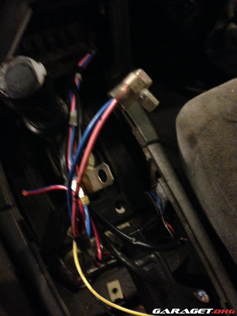

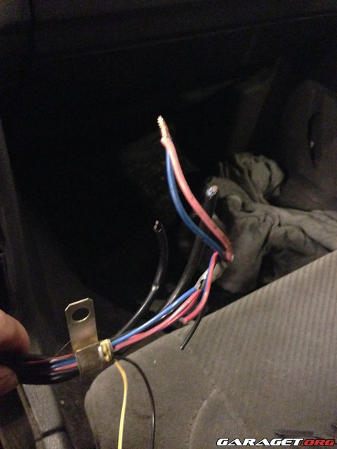

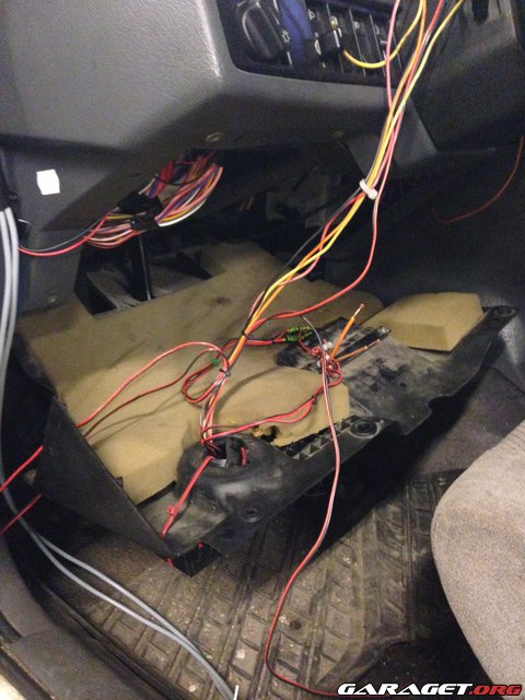

Så nu är det bara startspärren kvar!
Det är den blåa och rosa kabeln som vi ska leta reda på, dom som gick upp i automatspaken.
Jag tvinnade mina och satte sen en dojja på dom så dom hålls ihop, sedan klippte ja av alla andra kablar som va i samma stam och skyddade dom med eltejp, och sen tejpa ihop allting och gömde brevid säkringsdosan smile
https://www1.garaget.org/gallery/images/142/141144/141144-286c7deab452540667db7f2ea1ce19de.jpg
https://www1.garaget.org/gallery/images/142/141144/141144-6917d9a3c46d3a93b906e2e9270d9256.jpg
Nu är de bara luftning av bromsarna sen är den helt klar!

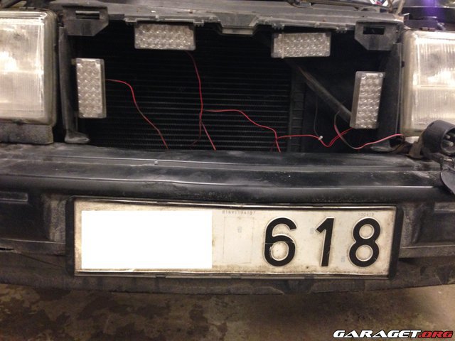

Passade även på att montera lite blixtljus coolroll
https://www1.garaget.org/gallery/images/142/141144/141144-3fc9d827a5dbada0989dbf6b53f5ff8f.jpg
https://www1.garaget.org/gallery/images/142/141144/141144-cd22185f7c5c9ae296af290ae11b89cc.jpg

Mycket spännande projekt!
men upptäckte ett litet fel, på en automat så heter det inte svänghjul utan startkrans, kan vara bra å veta så det ej uppstår några missförstånd. MVH Isac MYN godkänd Mekaniker 2013
