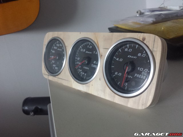

Håller just nu på med att slipa och göra i ordning min ram till hållaren som ska in i stereouttaget.
Här är en bild när mätarna sitter i.

Denna ram har slipats ner mer efter bilden är tagen för att passa in i konsolen.
Förmodligen blir de att limma fast denna och plasta ikväll.

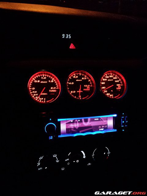

Kunde inte vänta utan var tvungen att se hur de kan se ut i bilen också så det fick bli en
tur till garaget och provmontera i bilen.
Inkopplad stereo och strömmen omdragen bak till mätarna
https://www1.garaget.org/gallery/images/1/354/354-7b85fa4b26d2646360c7d5e5bdbb4663.jpg
Boom!
https://www1.garaget.org/gallery/images/1/354/354-df88a6ccb489709e719792a5f376c12b.jpg

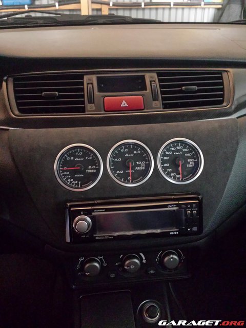

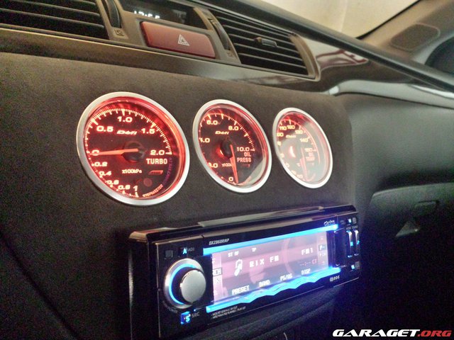

Closeup! Blev nice detta, gött att slippa ha massa kablar som ligger på instrumentpanelen som jag hade innan.
https://www1.garaget.org/gallery/images/1/354/354-bbd9d3b53804d921c3bda2b55002bc74.jpg
Men konsolen är inte helt på plats då mätarna tar i bakom panelen. Detta ska kapas ut och fixas så allt kommer på plats. Nu återstår bara att klä konsolen med nåt passande tyg.

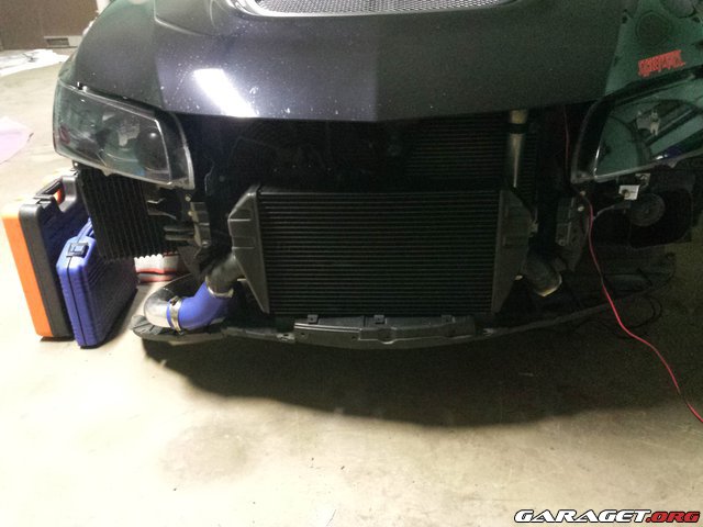

Till att börja med har jag målat lite mer grejer. Bl.a har IC blivit svart samt skyddsplåtarna till ayc pumpen.
Dock tog jag bara kort på ic då ett par plåtar som sitter under bilen inte är så intressant kanske.
https://www1.garaget.org/gallery/images/1/354/354-d32c298b7905ab5737b9d13355739ca9.jpg

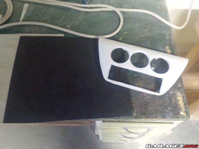

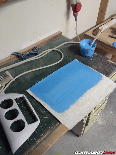

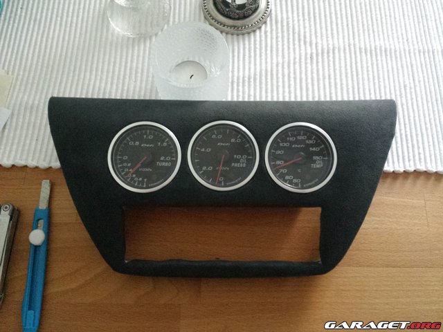

Helgen som var fick jag tag i en snubbe som sysslar med bilinredningar och han hade de tyg jag var ute efter.
Här är panelen sprutspacklad och redo att kläs om.
https://www1.garaget.org/gallery/images/1/354/354-cde92d75e3dfb892c3dfbd10314db257.jpg
https://www1.garaget.org/gallery/images/1/354/354-c0f76006ac40b09e96ed062ea0c19c1c.jpg
Han rekommendera ett lim han hade på hyllan som var lättarbetat och som inte lukta något nämnvärt så jag slog till på de också. Här har jag penslat tyget 2ggr. Blev ett lager på panelen också innan jag började klä den.
Efter lite mer slipning och inpassning så blev panelen klar igår.
https://www1.garaget.org/gallery/images/1/354/354-6f4a8c2689dc0a2ddfae1ba0cb009e47.jpg

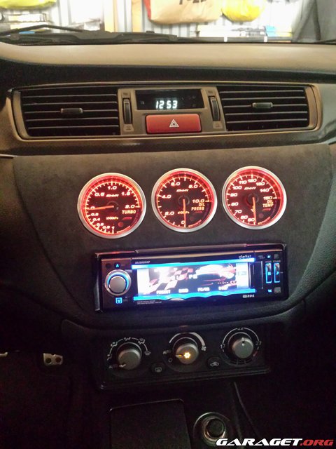

Panelprojektet är nu äntligen över smile
https://www1.garaget.org/gallery/images/1/354/354-1cc37d577bb20774e1a20122598be916.jpg

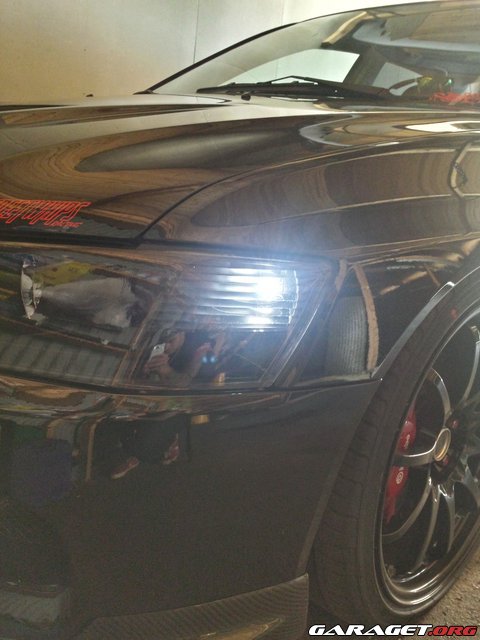

Nya p-ljus
https://www1.garaget.org/gallery/images/1/354/354-bd427b745202b4f8f4f06aa60b47b5c7.jpg

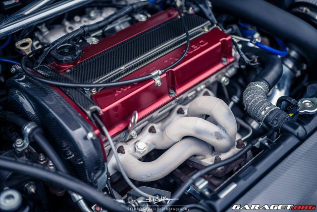

Då var första träffen avklarad. Drog till stenaracet i Skara i lördags. Var meningen att plöja upp till mantorp men blev tyvärr inte så vilket man ångrar nu då det var dåligt arrangerat för utställare. Ingen som visade vart man skulle stå eller berättade hur upplägget var vilket resulterade i att alla ställde sig lite hur som helst och stängde mer eller mindre in varandra. Förutom de så var racet helt ok. Stod och kollade i en timma ungefär, lagom tills att regnet kom sen drog vi hemåt igen.
Här kommer 2 grymma kort som Anton Ståhlgren (https://facebook.com/StahlgrenDesignPhotography) tagit.
https://www1.garaget.org/gallery/images/1/354/354-7c9322192a83ef8db393c04287368189.jpg
https://www1.garaget.org/gallery/images/1/354/354-ae963609b263ad27cff16d056ff7f547.jpg

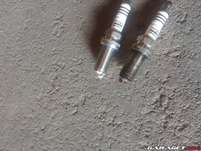

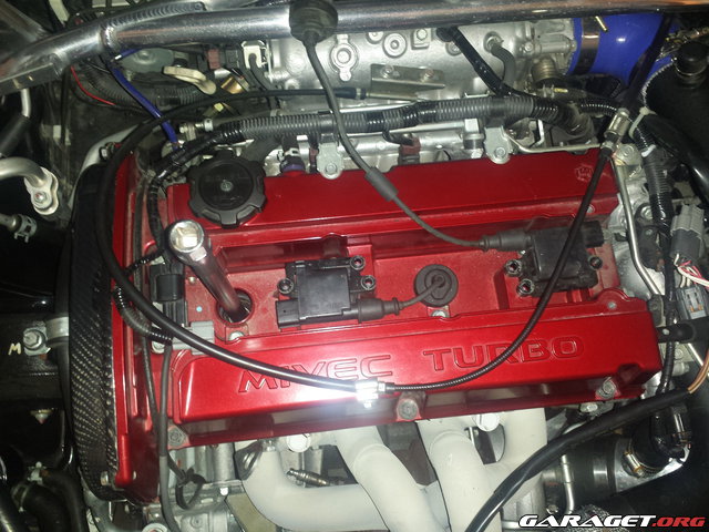

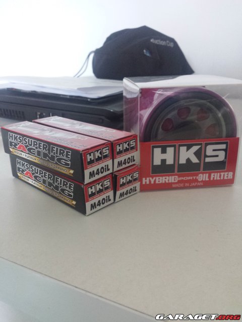

Beställde olja, filter och stift för ett tag sen. Oljan var slut och tog nästan 3 veckor att få hem men nu äntligen är den hemma. Nästa vecka den nya oljan i.
https://www1.garaget.org/gallery/images/1/354/354-4109aaf9e46db8414f1bf9dd7d4bc1aa.jpg
https://www1.garaget.org/gallery/images/1/354/354-2629a67325aceaf622b43402e5c9b5ff.jpg
Bytte stift så fort dom kom hem. Det behövdes och man känner märkbar skillnad.
https://www1.garaget.org/gallery/images/1/354/354-856541c4b7edd48d42653af7bc91fd16.jpg
Beg vs ny
https://www1.garaget.org/gallery/images/1/354/354-0512a2221625bfe40a009a61ad7c07c3.jpg

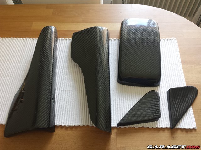

Imorgon blir de en mekdag där det ska monteras kolfiberdelarna och hade tänkt montera dit mitt kattersättningsrör som jag köpte förra året men inte fått tummen ur att få dit smile
Kommer nog dyka upp lite kort från morgondagens mek...

TPE skrev:
Då har men fått hem lite grejer igen
http://www1.garaget.org/gallery/images/1/354/354-4109aaf9e46db8414f1bf9dd7d4bc1aa.jpg
http://www1.garaget.org/gallery/images/1/354/354-2629a67325aceaf622b43402e5c9b5ff.jpg
http://www1.garaget.org/gallery/images/1/354/354-856541c4b7edd48d42653af7bc91fd16.jpg
Beg vs ny
http://www1.garaget.org/gallery/images/1/354/354-0512a2221625bfe40a009a61ad7c07c3.jpg
I början av veckan blev de ett impulsköp av lite svart guld. Hämtade ut detta idag.
http://www1.garaget.org/gallery/images/1/354/354-47188fa366b940f74353974be6ddea24.jpg
Haha lite som mig då smile har också en massa saker som säkert har legat ett år big_smile De blir lite så ibland, så behöver inte känna dig ensam wink
Haha! smile Ja tyvärr blir de så...har faktiskt testat så den passar en gång tidigare men grejen är att kabeln till lambdasonden blir lite kort då uttaget på röret är lite annorlunda mot kattens men jag hoppas jag kan lösa de idag smile
