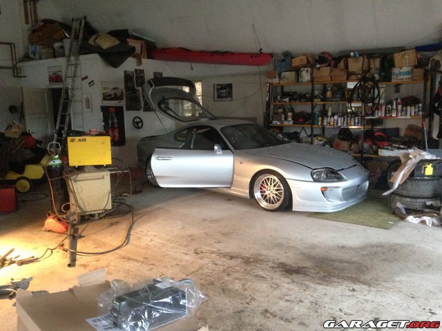

Evolution Garage
394 Inlägg
7 februari 2014
mattiasofc skrev:
http://www1.garaget.org/gallery/images/186/185387/185387-feed68fbb753f401f2615d861e7bfbe7.jpg
Planen var ju att komma så långt som mjöligt med buren idag men han bara fått upp bågen innan gasen tog slut.. Så får blir att fortsätta nån dag snart smile
Tips!
Sätt buren på upphöjningen lite längre bak. Annars blir det lite ont om plats för framsätet om du är lång eller vill kunna fälla sätena! smile
Projekttråd: Volvo 242 med 2JZ
152 Inlägg
7 februari 2014
barrre skrev:
Tips!
Tack för tipset! smile ja den är upphöjd har även bultförband Och ska köra med stela sportstolar och gjort för dom stolarna och orginal smile
