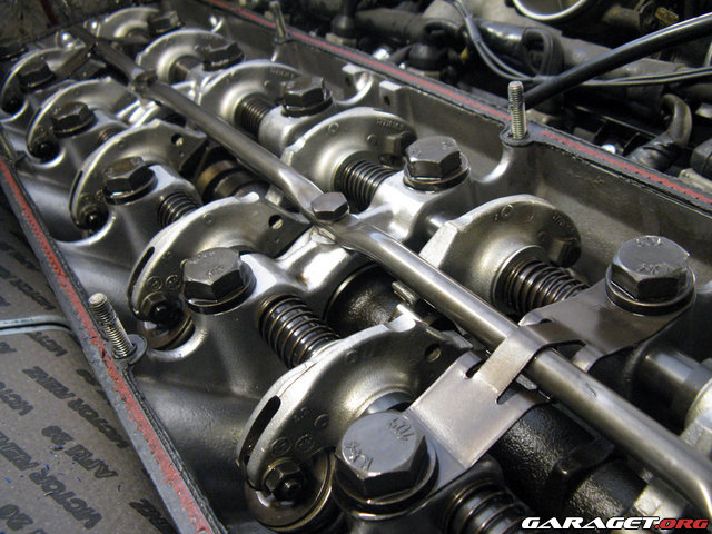

https://www1.garaget.org/gallery/images/1/372/372-6a0762c5447e0229e96ebd4615b2941c.jpg
Och lite ventiljustering skadar aldrig! Motorn är förövrigt totalrenoverad av tidigare ägare, som dessutom råkar vara min storebror smile Den har snurrat runt 1000mil sen renoveringen.

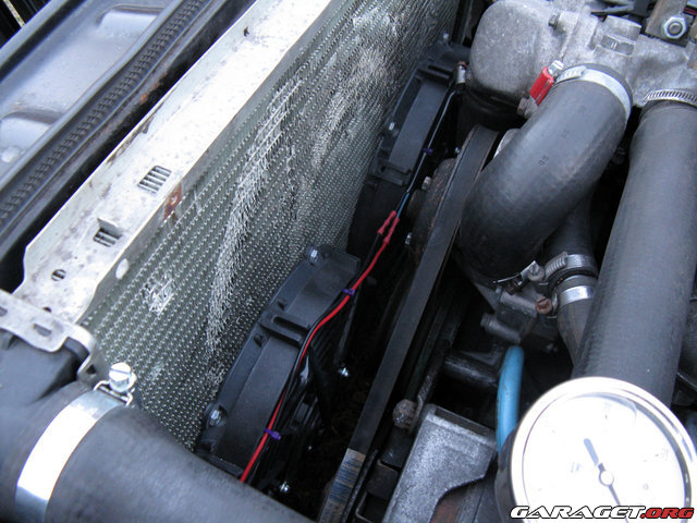

https://www1.garaget.org/gallery/images/1/372/372-74e1666f01ea057ef4aa2f28b1366356.jpg
Dubbla 10" elfläktar på plats. Kylaren ska åxå bytas på sikt. Den är inte så fräsch efter att originalfläkten blev slapp och skrapade i..

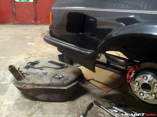

https://www1.garaget.org/gallery/images/1/372/372-5e96c4c25797b09ffaa55a3c5ce6e848.jpg
Bränsletanken ska ersättas med en fuelcell. Och grövre soppaledningar ska dit.

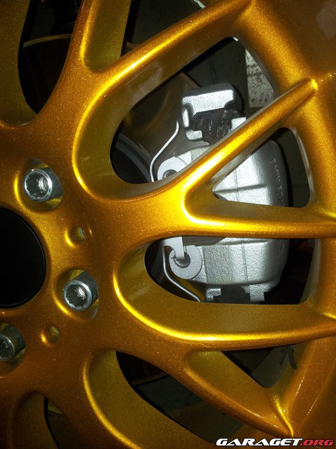

https://www1.garaget.org/gallery/images/1/372/372-ba641c500a5c10fbf7c5dce703e006b1.jpg
Smyggtitt på nya fram bromsarna. Inga 6-kolvs-ok och megastora skivor eller sånt trams.. Men original va riktigt "tiny" måste ja säga! Så allt är bättre än dom. Ska ju iofs inte bromsa så ofta men wink Dessa är förövrigt från en BMW 850 som väger nästan 2 ton. Och min väger ca 1300kg, så det räcker vill ja lova! Här syns även lite av "candy-effekten" i lacken på fälgarna. Upplevs bäst i direkt solljus.

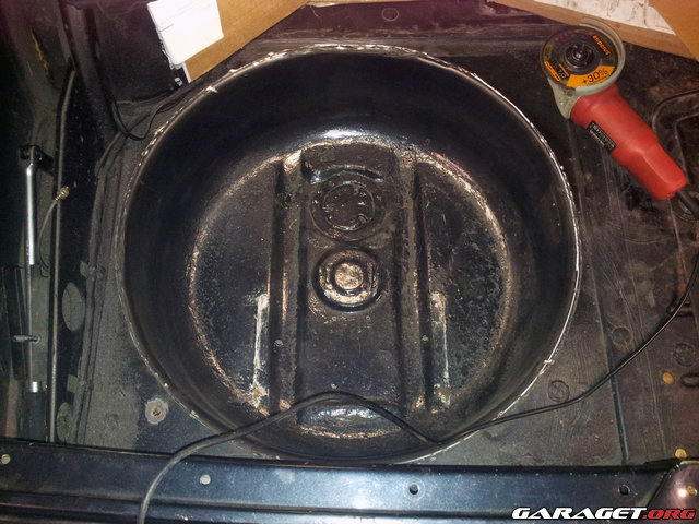

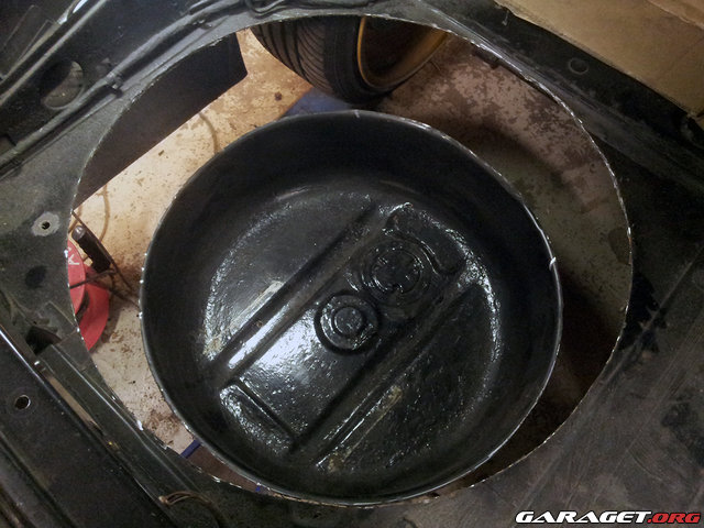

https://www1.garaget.org/gallery/images/1/372/372-65806adaf456fc27de453e6ed1ff8077.jpg
Måste kapa lite.. i brist på annat.
128 Inlägg
19 februari 2014

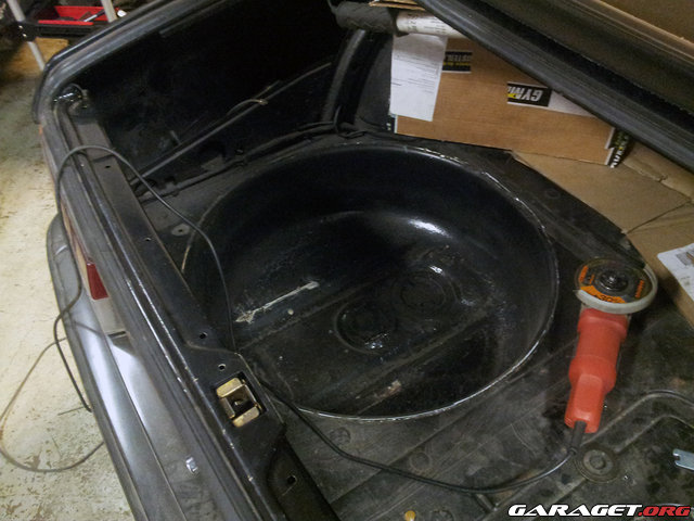

#76
https://www1.garaget.org/gallery/images/1/372/372-623852c8bb3892088f3d7d2f6cd1c4f1.jpg
Reservhjulet existerar inte längre, så vrf ska baljan va kvar..?

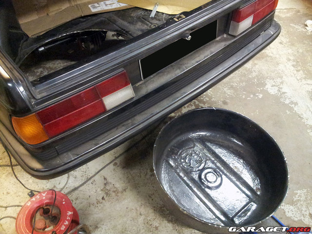

#78
https://www1.garaget.org/gallery/images/1/372/372-d3ec207af85720234f09cac3f5d1f3b5.jpg
sådär ja.. bort me den!
